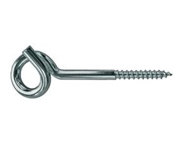

Jen malá připomínka. To na střeše nejsou háčky, ale očka pro vedení lanka pro návěštění z vozu do lokomotivy. Je to vlastně jeden a kousek závitu spirálky stočené z drátu. Není to stejný háček jako mají na střeše lokomotivy a který byl použit tady.

Příspěvekod jagg » úte 05 lis, 2019 11:46 am
Totok?
Edit: Jo, už to vidím, takže totok:
Naposledy upravil jagg dne úte 05 lis, 2019 3:22 pm, celkově upraveno 1

Příspěvekod radeksindy » úte 05 lis, 2019 1:00 pm
jagg: Jo, to je vono. Jenom na fotce "Bere Luther" je vidět, že to má závit trochu delší, skoro dva celé závity. Z háčku by lano vypadlo, obzvlášť pokud ho někdo dá na vůz jako Tempotaxi opačně.

Re: Dreher - pivovary
Příspěvekod Tempotaxi » úte 05 lis, 2019 3:47 pm
Děkuji za upřesnění vodícího oka.
Problém je to vyrobit.
Použil jsem drát 0,3 mm, který mám a je to moc veliké a tvarování jednotlivých ok se špatně provádí. Menší průměr drátu se může také použít, ale bude to náchylné na ruku šmátralku, která to pak deformuje při provozu na kolejišti nebo při prohlížení modelu.
Dále jsem použil řetízek, který se rozstříhal na jednotlivá oka. Je problém oka přilepit tak, aby držela na střeše.
Místo ok se můžou použít i tažná oka nákladních vozů. Ale vypadá to dost blbě.
Právě proto, jsem použil háčky k lokomotivám. Pomocí kolíčku se dají krásně lepit do připravených dírek a opravdu to drží. Ruka šmátralka to taky tak lehce nezničí. Leptaný díl je pevný.

Příspěvekod Polabský » úte 05 lis, 2019 6:32 pm
Ty háčky jsou udělané tak aby bylo možno kulatou šňůru, nebo řemínek tam dal zaonačit bez provlékání očkem,
jen pouhým bočním prostrčením ( zkoušeno na 375.007). Pokud si to vezmu ve velikosti H0, tak lze těžko to znázornit funkčně.

Příspěvekod Tempotaxi » stř 06 lis, 2019 9:10 am
Zvětšený detail oka.
