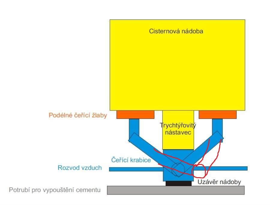

Podle mě má takto vypadat spodek cisternové nádoby:
Názorné schéma.

Vypouštěni bylo jednoduché.
Výpustné hrdlo na dně čeřící krabici. Do hrdla se pak zasouvá plechová uzávěra.
Trychtýřovitý nástavec, který je, uprostřed nádoby je vyroben z ocelových plechů ve dvou velikostech a to čelných plechů 545 x 300 mm a bočných plechů 1200 x 230 mm. Do tohoto nástavce je vsazen hlavní čeřící krabice, která je zde na náčrtku a jsou, pravděpodobně na čelní straně. Na boční straně je usazena pomocná čeřící krabice.
Na dně čeřící krabice je mechanická šoupátková plechová uzávěra, která se pohybuje ve dvou přírubách. Převod mezi uzávěrou a mechanizmem zajišťuje ozubený hřeben.

Spodni trubka je vyosená,protože nádoba má ve středu také podpěry.

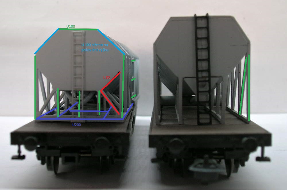

Další problém je v zakoupeném dílu Posista. Pokud je výška celé nástavby 3 026 mm, tak ve velikosti HO je výška dílu 34,7 mm. Díl je opravdu daleko menší, a proto se tam spodní část cisterny do klece nevejde. Je tam jen naznačeno vzduchové potrubí, trychtýř a čeřící skříň tam není.
Správná výška celé nástavby odpovídá modelu, který vyráběl Bramos (na fotce vůz vpravo). Ale spodní část se musí dodělat. To nebude problém, výška klece je dostatečná, ale přesto to bude problém to tam vše nacpat. Zakoupený díl je na fotce vlevo. Úsudek si udělá jistě každý sám.
Jediná schůdná cesta ke stavbě modelu bude postavit celou cisternu podle náčrtku cisterny a rozměry kontrolovat a přizpůsobit rozměrům cisterny od Bramose. Vozy od Bramose se už neseženou a to je škoda.

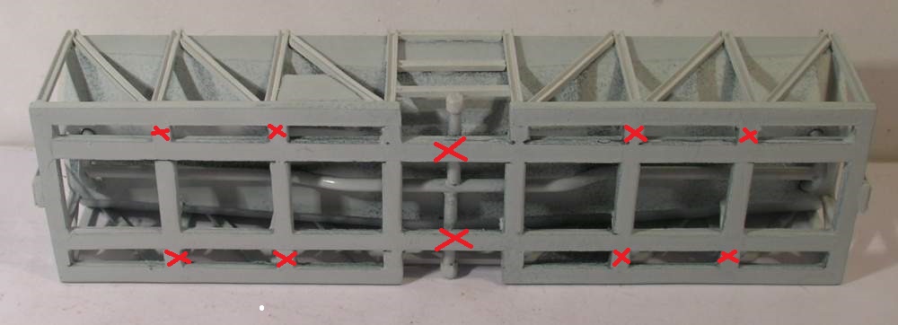

Něco málo ke kleci
Tohle na spodek nepatří
Doufám že nevadí když si půjčuju tvoje obrázky k úpravám
