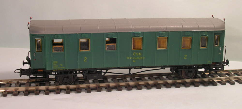

Zasklít okna, usadit skříň na podvozek a doplnit madla na skříni.
Model dvounápravového osobního vozu řady Bi 50 54 24-23 160-1.

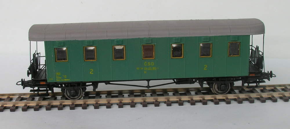

Na dalším voze bylo také provedení zasklívání oken, uložení skříně na rám vozu a doplnění madel a držáků světel.
Dvounápravový osobní vůz řady Be 50 54 24-21 331-0.

Na závěr jako vždy hodnocení stavebnic.
Obě stavebnice stojí stejně 770,- Kč. Stavba je naprosto stejná postup jednotlivých operací taky. Obě dvě jsou ve stejné kvalitě. Jen obtisky a to zajímavé, malá písmena jsou ostrá a čitelná jen u jednoho obtisku jsou číslice v rámečku revizí rozpitá. Jen dvanáctimístní číslo a řada vozu není při tak velkém písmu dostatečně ostrá. Můj názor je ten, že barva písma je bledá. Na můj vkus by měla být barva, více tmavší. Jinak stavba modelu mně nedělala větší potíže, prostě normální modelářská práce. Určité nepřesnosti se mohou vyskytovat v ložiskových domcích, ale oprava je opravdu snadná. Sestava skříně jde opravdu dobře. Jen postrádám v návodu, jak pracovat s leptem. Dále kam dát drátové nebo leptané madla.

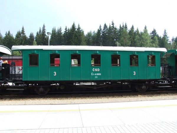

Skutečné vozy mají okna (nebo-li otvory pro okna) v bočnici pohledově o něco větší než jak to znázorňuje stavebnice. Čím to je?
Totiž musíme si uvědomit, že skutečný vůz má dřevěný rám a bočnice je pokryta svislými plechy spojenými ve švech. A tam, kde je okno, je plech pouze pod ním a ještě malé kousky nad ním okolo větrače. Celou (!) mezeru vyplňuje rám okna. A zde vzniká ta chyba, neboť na modelu je okolo okenního rámu po stranách kousek plechu, což je pochopitelně nesmysl. Úhlopříčka oken je v pořádku, to ano, ale celkově mají být okna mohutnější, tedy i vyšší. Ačkoli model celkově vyhlíží velmi pěkným dojmem, vozy pana Fr.Ringhoffera měly na rozdíl od starých krátkých vozů s plochou střechou již poměrně velká okna, což bohužel na modelu nevyniká... Okénko ve dveřích vozu Ce/Be by mělo být o dost širší, u čelních přechodových dveří větší celkově. Co se týká obtisků, popisy by měly být hlavně žluté a nikoli žlutozelené. Zřejmě nedostatečně kryjí a prosvítá bočnice. Bohužel, je to potíž i na vozech Bai/By od Šikulů, tam by stačilo víc vrstev tisku.

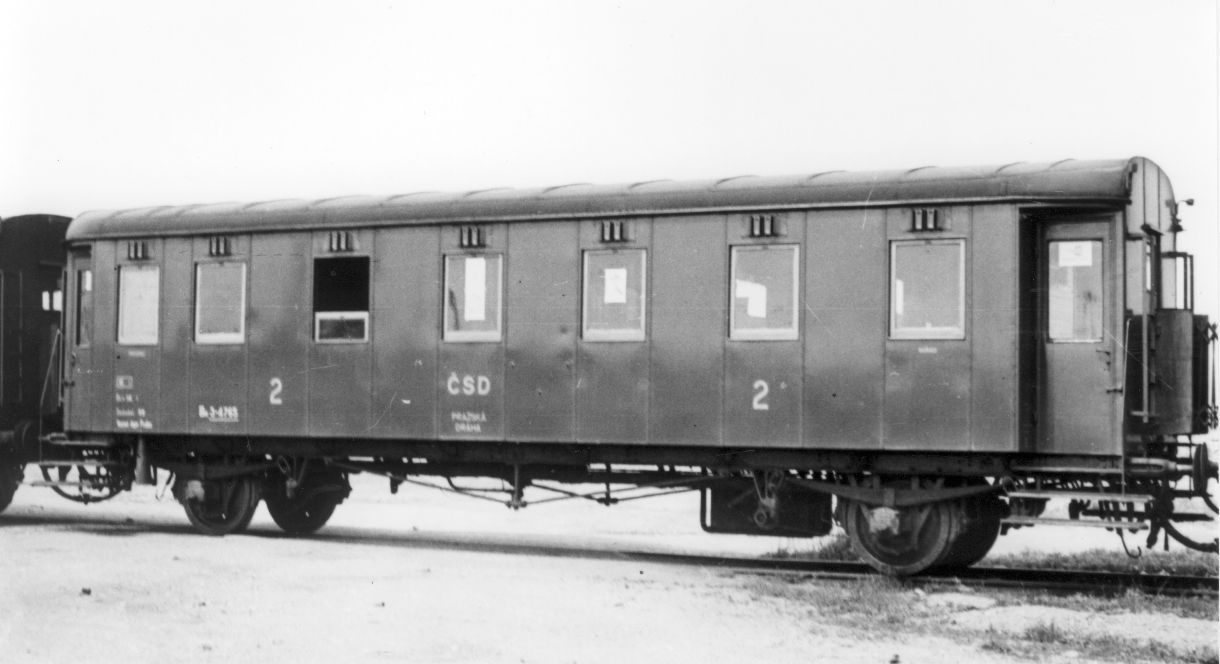

a ještě Ce/Be

Příspěvekod radeksindy » ned 28 čer, 2015 8:23 pm
Svratka:
Porovnáváte to s upravenými typy vozů. Jak už jsem psal, Ci 4-0002 není v původním stavu. Byl vyroben s dvojitými okny a později dostal tato jednoduchá okna, o jejichž původu nevíme nic. Druhý vůz Ce 3-2552 pochází ze sérií stavěných v první půlce 30.let (tento zřejmě 1936) a podle mého názoru je na něm změněno hlavně lištování. Byly zřejmě použity jiné velikosti plechů a lišta je blíže k oknu, proto se zdá okno větší. Dělat modely jen podle zachovaných vozů, může být nebezpečné. Ale i model nemusí být úplně korektně udělaný, hlavně způsob prvedení oken může opticky okno zmenšovat.

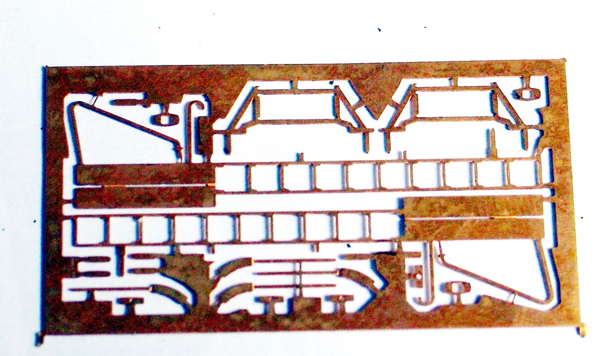

Svět je barevný - ne černobílý - zaměstnanci železničních dílen byli vždy kouzelníci, úpravy vozidel prováděli podle toho, co bylo po ruce, takže můžeme akorát žasnout, co se dá vše vytvořit. Podle fotografií lze doložit u těchto vozů různé oplechování, výstupy na střechu, provedení oken a větračů. Byly zde vytvořeny stavebnicy vozů Be a Bi o 8.metrovém rozvoru asi v nejběžnějším provedení z konce provozu a myslím si že za použití existujících doplňků se dají upravit celkem bez problémů i do předchozích epoch. Čelní žebříky dělá ing Lepieš pro vozy od Liliputu v L i P provedení - vůz třeba ve 30. letech nebo po válce prošel dílnama s částečnou obnovou skříně.
Nebo použít doplňky na rybáka a upravit ho do podoby některých vozů z 50. až 60. let.

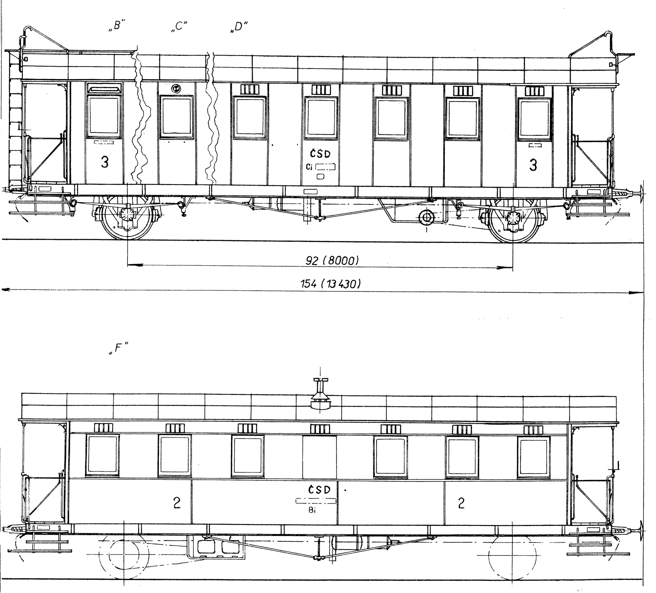

byl zde dotaz na úpravu Bi - vytápění kamny - přikládám náčrtky z Železničáře z r 1981, kde Vlasta Novotný popisuje své poznatky o těchto vozech

Příspěvekod Střelec » úte 30 čer, 2015 4:08 am
Pár úprav dřeváků na jiné varianty vyšlo kdysi v ABC v souvislosti se stavebnicemi od LPH. Mám matný dojem, že šlo o variantu s jiným oplechováním (vodorovně dělené pod okny) a pak o variantu s kamny. Vozy s kamny jsou v nějaké publikaci o krušnohorských tratích, tahá je tam nějaký lokotraktor, který neměl zařízení pro vytápění vozů.
