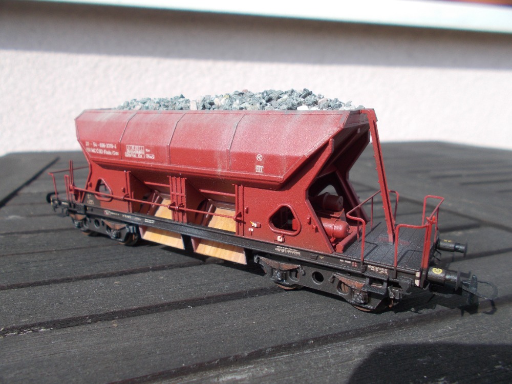

úvodem - berte to s rezervou : takhle naložený vůz by už nepéroval a měl by pružnice ohnuté do oblouku nahoru . :lol:
Jinak je to hezké !!!

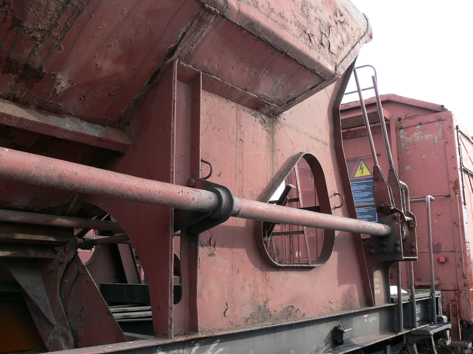

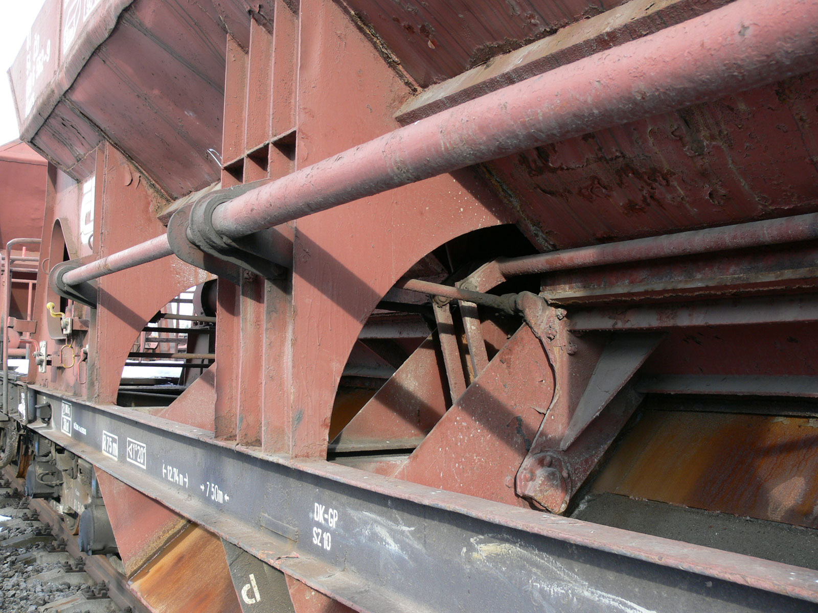

Pro 10 sk. Sas je ten nátěr ok, 11.sk. z Popradu má z výroby zábradlí černé. Ale mám námět na vylepšení - ta ovládací "dvoj roura" klapek, by měla být výrazně silnější a pak bych odstranil ze skříně ty "pokusy" o oka na upevnění plachty - vždy na to koukám co to tam jsou za výstupky než mi dojde, že je to pokus o velmi tenké oka - kulatinka 6 mm.
Mcx
Příspěvky: 2852
Re: Voza Sav a Savz Locolab
Příspěvekod Milan.D. » stř 10 led, 2024 4:28 pm
K tomu nákladu, upřímně řečeno, mě se taky nelíbí. Nechtěl se mi ale do čtyř vozů dělat, tak jsem to přihodil k nějaké objednávce u pečkařů. Když to přišlo, tak to bylo docela zklamání, sice by to asi šlo zapustit víc do vozu aby to tak nepřečuhovalo, ale mě se nelíbí hlavně velikost frakce, ve skutečnosti by to nebyl štěrk, ale pěkné balvany, takže mě stejně čeká výroba nového nákladu. Mimochodem mám od ES Pečky i náklad uhlí do jiných vozů a ten je super. K ostatním úpravám, jelikož jsem vůz předělával tak, aby alespoň trochu připomínal vůz 10 sk., tak je nátěr v pořádku. Ta ovládací dvojroura by měla být určitě silnější, než ta struna, co je ve stavebnici, a možná by stálo za to s tím něco udělat, ještě popřemýšlím, jak to udělat, aby to nedalo moc práce a nemusel jsem přelakovávat celý model. Ty vázací očka jsem původně chtěl udělat z drátku, pak se mi do toho nechtělo, tak jsem si řekl, že je odřežu, no a nakonec jsem na to jaksi zapomněl. Vždycky na něco zapomenu. :roll:

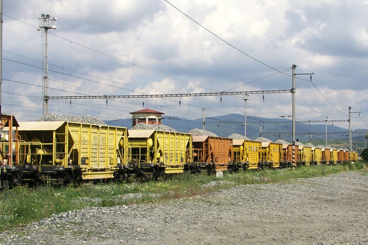

Vagóny na štrk bývajú naplnené nad okraj.
Mám niekde aj Sas, ale na filme... :?
marian_r
Příspěvky: 625
Příspěvekod nebel » čtv 11 led, 2024 5:30 am
Na modelu neodpovídá jen velikost štěrku, čepice je v pořádku. Jak štěrkové, tak pískové Faccs jezdí s čepicí.
