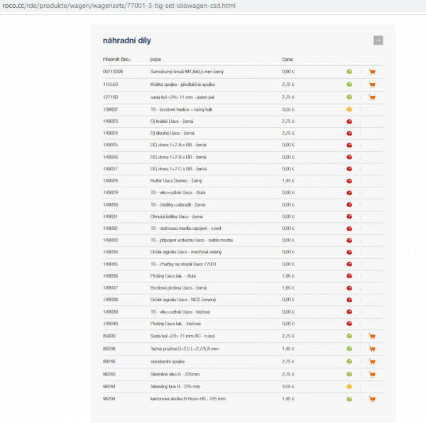

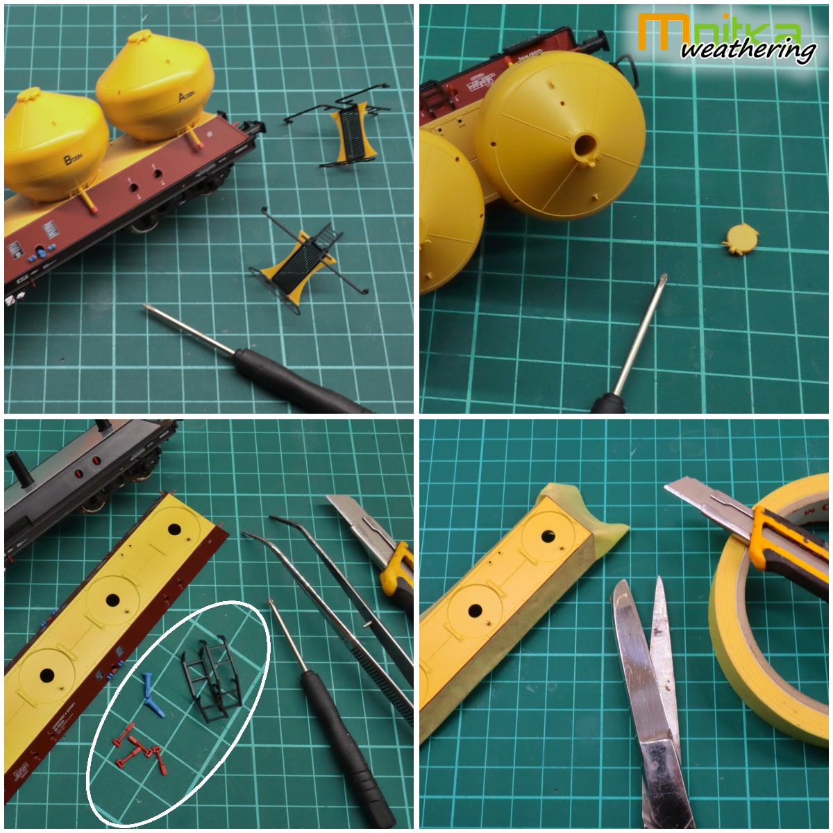

mnitka píše:Pěkný den, máme tedy nějaké shrnutí ohledně horních ploch rakví Rajek? Jedná se mi o obecné pravidlo, ale současně i o set ROCO ČSD (jednotlivé vozy vzhledem k datům jejich revizí). Děkuji
Přestříkat to relativně pohodlně jde.
Ač se kolega nepodělil, jak vůz rozebral, tak přikládám seznam dílů, z kterého to lze vydedukovat ( nejdříve sundat plošinu ažebřík, následně stačí sejmout klapku cibule nahoře a ve vntř povolit šroubek, takto to udělat 4* - pozor na červené výpustné kohouty, ty jsou jen nasazené a pak stačí sundat plášt rakve k přestřiku)
Naposledy upravil nem.str dne sob 07 led, 2023 3:17 pm, celkově upraveno 1

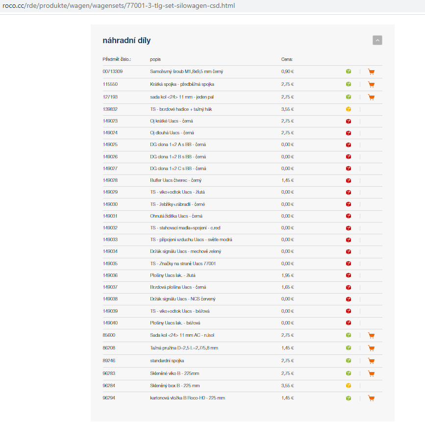

Model jde rozložit jednoduše, jímky jsou přišroubované, samotná rakev jde sejmout po sundání "bižuterie". Jak je ve zvyku u tohoto výrobce, nic není lepeno. Obrázek napoví víc.

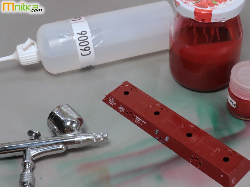

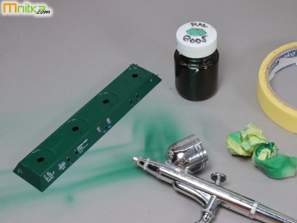

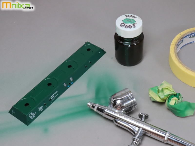

Odstín zelené rakve je RAL6005, tam to je bez problémů, barva je běžně dostupná. Použil jsem barvu ze spreje DUPLI COLOR řada AEROSOL ART.
Červená je NCS-4550-Y90R, tu jsem musel nechat namíchat. Práci se syntetikou jsem musel trošku nacvičit, ale vypadá to, že to dobře dopadne. Ředidlo na obrázku má být správně S6006.
Zítra to snad dokončím a v příštích dnech o tom něco napíšu na své stránky.

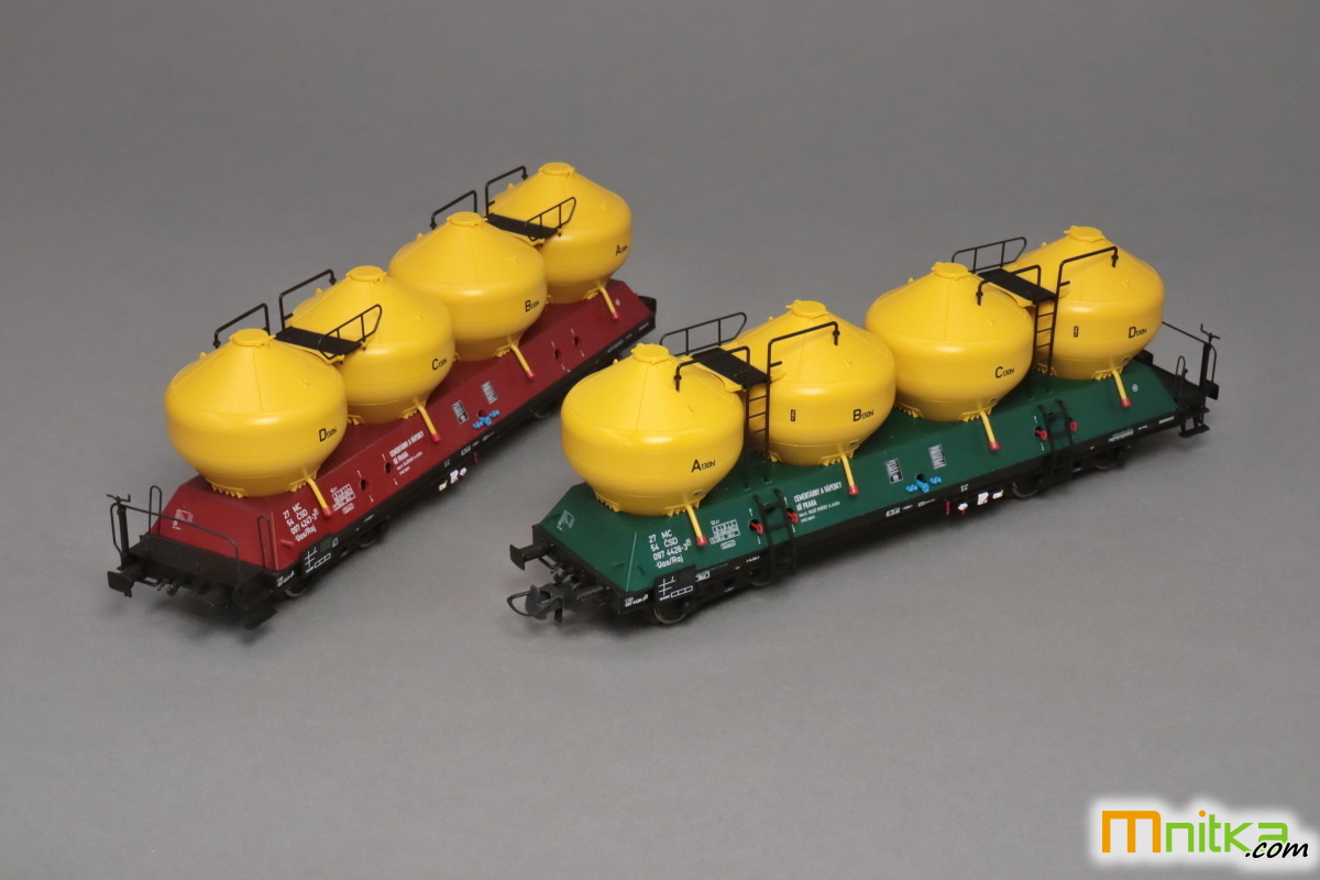

Na základě svých poznatků jsem napsal příspěvek na svoje stránky.

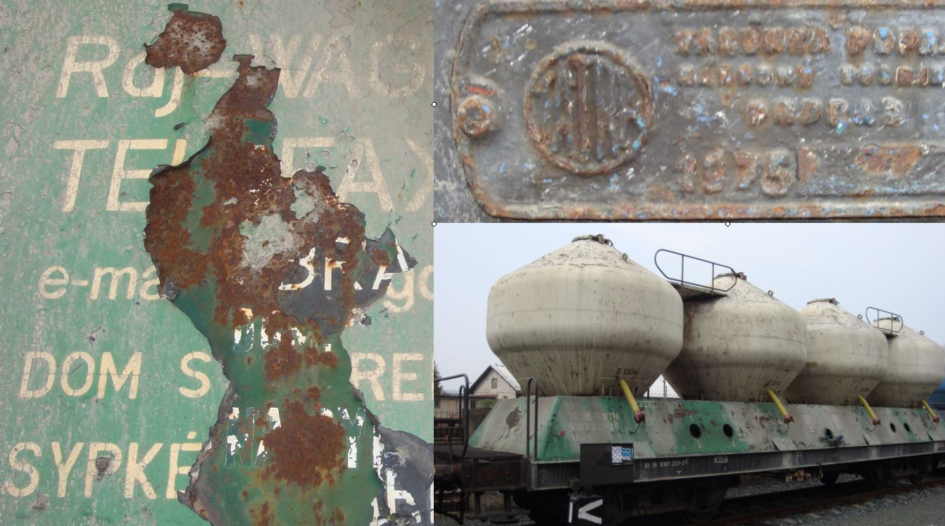

Do roku 1974, tedy vzniku CEVA (Praha a Trenčín) to mělo být lehké, protože vozy ČSD (pouze typ 495) - červenohnědé a zbytek [P] - zelené, tomu odpovídá přípis z roku 1970. Zde pozor, vozy 451 byly dodávány i do cementáren jako [P] . No ale v korespondenci z počátku 70.let (před vznikem CEVA) je např. uvedeno, že dojíždí do opravy vozy typu 451 z červenohnědou rakví, takže asi to z výroby pro každého dělali jinak. No a potom? Objevují se fotky vozů CEVA se zelenou i červenohnědou rakví, klidně na jednom vlaku. Názorně třeba zde http://www.strojprach.cz/historie a nebo zde https://www.youtube.com/watch?v=zZFsG8XIYR0
Jestli to bylo v rámci CEVA Praha rozděleno, že hnědé byly na cement a zelené na vápno, klidně může být. K zamíchání mohlo dojít vzhledem k tomu, že vozy přecházely mezi závody a nátěr se obnovoval co druhou revizi, tedy při Ng. Z opravárenských karet v ŽOS Krnov je viditelné, že některé vozy za těch cca 15-20 let za ČSD změnily působiště 4x, protože se vždy změnilo číslo. Ono totiž byly jednotlivé závody stále intervalově rozděleny, ať už v letech 70. nebo 80. To by bylo krásné, kdyby se někde takový papír s upřesněním tohoto číslování objevil. :)
Z ústního podání, kterému nepřikládám velkou váhu mám info, že vozy v Mokré u Brna byly všechny s červenohnědou rakví a potom nezávisle od dvou vrcholových lidí z CEVA Trenčín, že vozy CEVA Trenčín měly rakev černou :!: Mám oškrábány 2 vozy RajWagon (nástupci CEVA Trenčín jsou Wagonservis a RajWagon), které pod dnešní barvou mají na rakvi barvy od nejstarší - zelená (asi výrobní), černá a pak dnešní zelená. No a teď babo raď, zda to tak bylo :D... U vozů mimo CEVA bych řekl, že ta zelená byla dodržena, ale mohu se plést. Vozy s modrou rakví, tak jak dělal Bramos, mi nikdo nikdy nepotvrdil. Takže kdo ví....
Jestliže tedy máte jakékoliv fotky, ta šup sem s nimi... doplníme článek na OstraMo.

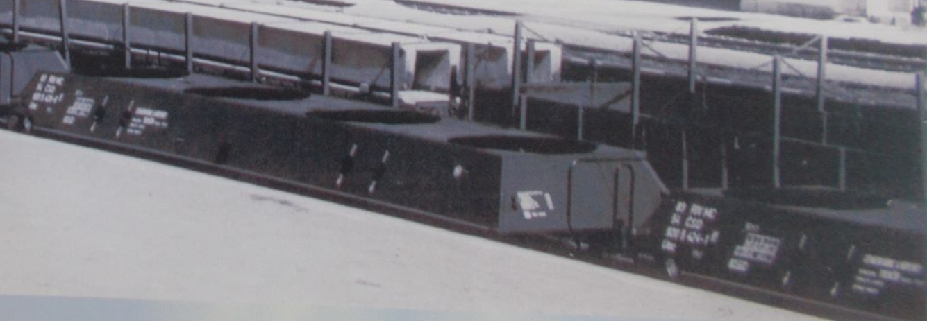

Příspěvekod cer.t » čtv 09 úno, 2023 6:14 pm
Tak pro zajímavost jeden takový vůz s černou na rakvi... Je to z dob ČSD nebo už třeba z dob, kdy to mohl být vůz Wagonservisu...?

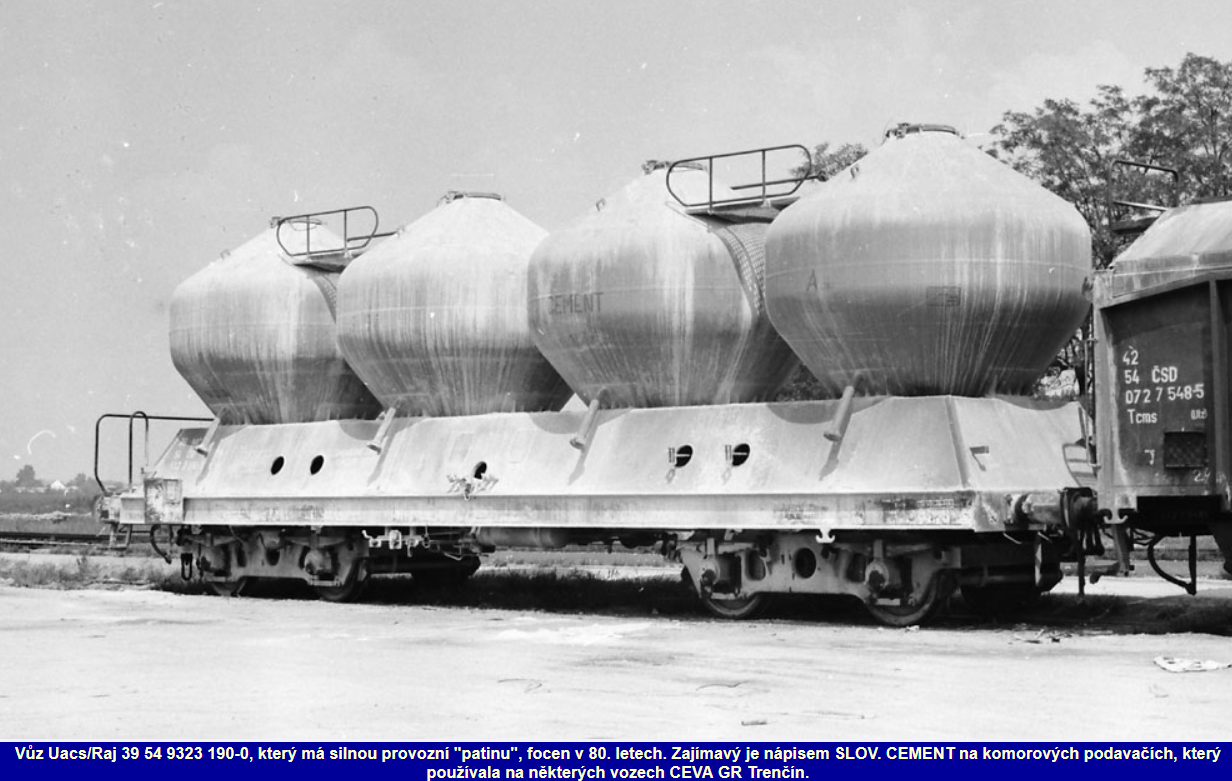

Jinak na vozech bylo naplácáno co se týče popisu skoro cokoliv - viz přiložený snímek a na voze označení RIV. Apropo, ten režim 27, který byl na vozech v 70. letech, tam byl taky úplně mimo jakákoliv psaná pravidla, tedy byl tam blbě...

Koukám, že na tom snímku jsou spodky pro CEVA Trenčín s režimem 83. Takže cement a asi na to byla už nějaké dohoda. Ale kam?

Režim 39 - vyskytuje se u mnoha držitelů, vždy na pár vozech, asi taky v souvislosti s potřebou přeprav, cementářů a vápenkářů nevyjímaje. Jeden takový byl zvěčněn - viz příloha. Konstrukční změny se dle mého začaly provádět až v 90. letech, kdy se v souvislosti právě s nutností mezinárodních přeprav dosazovaly odpružené kluznice (reko RP50) a vozy tak nesou dodnes režim 83.
