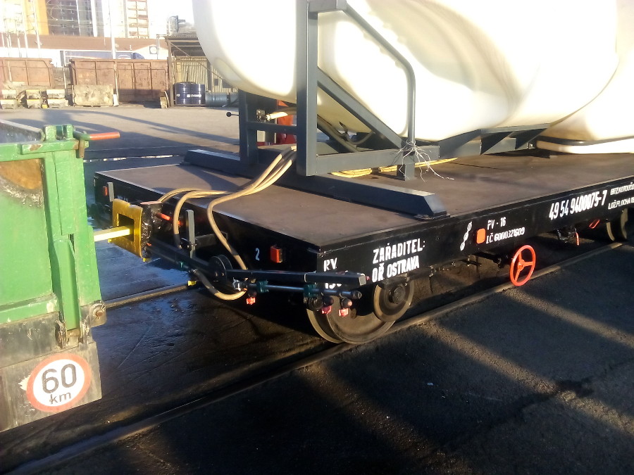

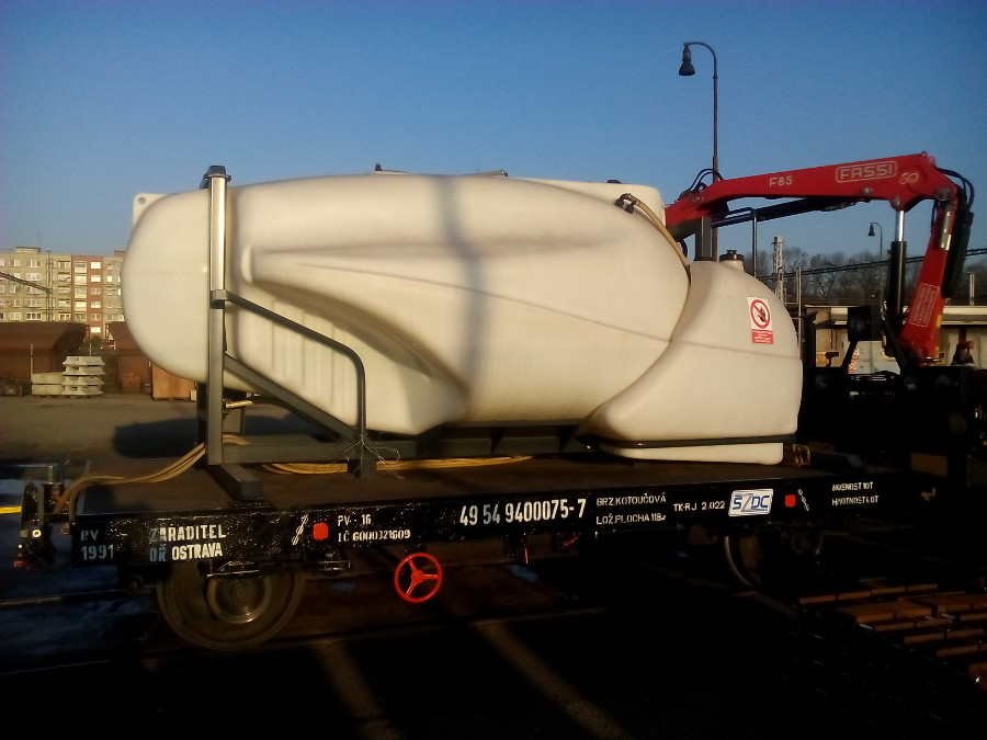

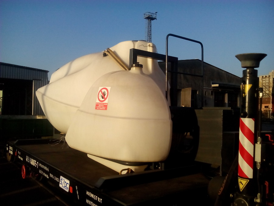

Příspěvekod bambulak » sob 20 dub, 2019 5:25 pm
Moc pěkná práce. Někde jsem tady viděl přívěšák na postřik a přikládám důkaz, že je opravdu každý jiný. Možná se bude hodit.
Je to foceno špatným telefonem, tak za kvalitu se omlouvám.
