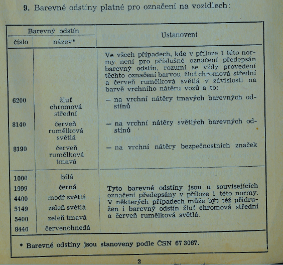

Příspěvekod rkwa » stř 03 úno, 2016 8:58 pm
ON 28 0080 z 5.7. 1983, bod 9

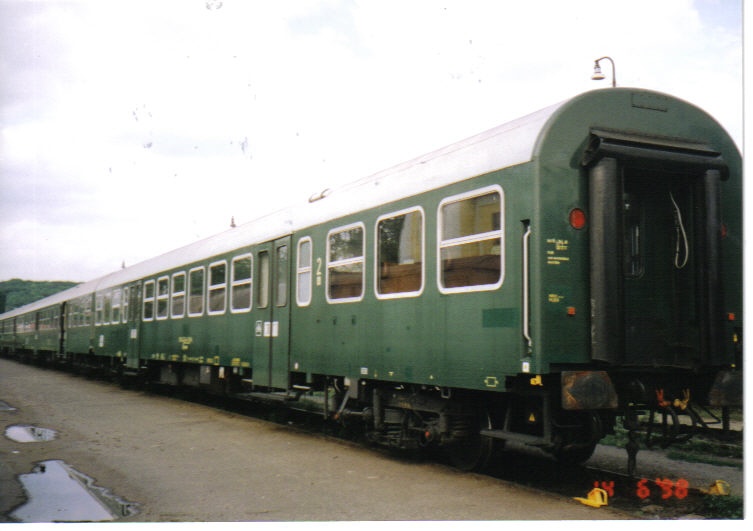

- jedná se o nápisy jako čsd, číslo vozu, vozová třída a většina popisů na rámu a skříni vozu. Tedy dá se usuzovat, že nové Postmw 84 měly popisy žluté. Ještě poslední celozelené vozy Bdt, Bymee a BDbmsee, dodávané 1988 měly popisy žluté a některé z nich jezdily s nimi dlouho do 90.let. Foto zde:http://www.vagonweb.cz//ostatni/prospekty/CD_Bdt.pdf
Bílé napisy byly zavedeny po r 1989 z důvodu zákazu používání chromu v barvě - bílá ho neobsahovala.

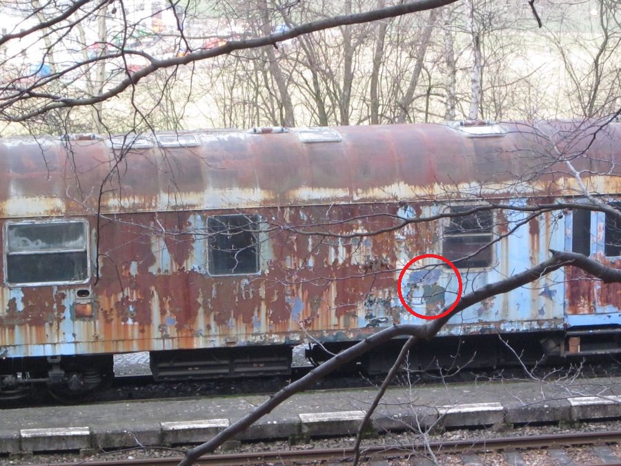

Příspěvekod rkwa » stř 03 úno, 2016 9:23 pm
Tempotaxi píše:Muzeum vlakové pošty – pan Petr Študent mě ještě napsal:
Vozů v zelené barvě bylo minimum. Dosud se nám nepodařilo prokazatelně zjistit kolik přesně jich bylo, ale máme kvalifikovaně za to, že šlo jen o první dva vyrobené a to čísla 100 a 101. V zelené barvě byl začátkem devadesátých let jeden k vidění na Masaryčce a jeden v Brně. Všechny ostatní se už vyráběly rovnou modré. Takže modré byly i jako Fa.
o tom by se asi dalo dlouho diskutovat - viz foto diskuze dříve - na fotce je určitě vůz 90-40 165 z druhé strany a co lze odvodit z oloupané barvy na skříni?
viz kolečko - vrch světlejší modrá, pod ní tmavší modrá a pod ní zelená. A to by u asi 66. vyrobeného vozu, podle výše uvedeného, nemělo být.
