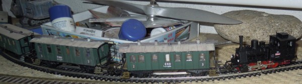

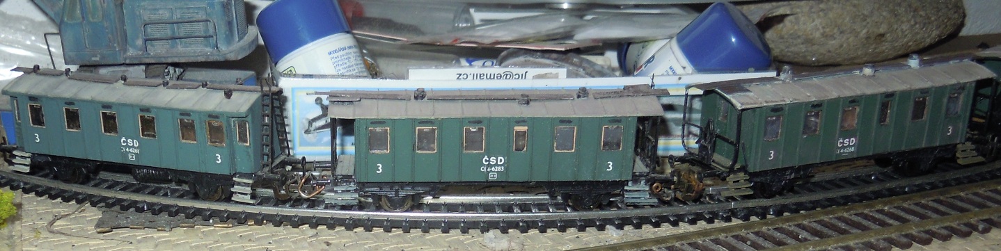

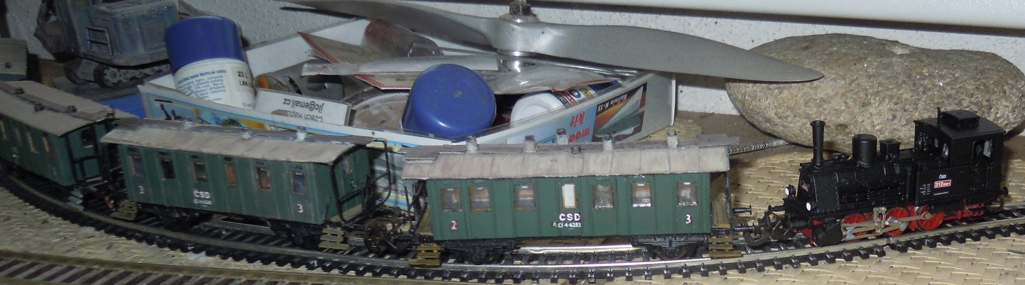

Hezký kousky. Ty střešní nástavce pro lampy z diabolek mě opravdu dostaly... Párkrát jsem podobně překopával TT LPH a ještě jich mám několik do budoucna v plánu. Největší problém byly plošší střechy z destiček - i když jsem se pokoušel použít výztužný žebra a desku za tepla přetvarovat (případně vrstvit) na lahvi, vždycky se mi nakonec prohnul střed do placata.
Co bylo za typ, ke kterýmu patří ta bočnice se čtyřma dvojitýma oknama? Kdysi jsem to viděl na nějaký starý fotce a pak si pár kousků vyrobil na TT pokrácením odpovídajících pětioken (patrně saských) ze startsetu. Dodnes ale nevím co to bylo. Na malý kolejiště to ale bylo výborný.
Na obrázku jsou mý letitý pokusy v TT z LPHček.
Co se týká prezentovaných součástek na H0 pětiokna - na kolik by vyšla kompletní stavebnice vozu?
