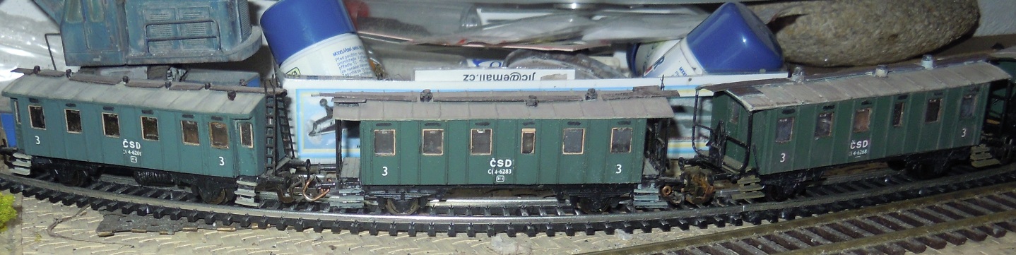

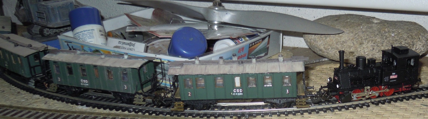

Tak jsem se po roce dokopal k dokončení loni na jaře načatejch dřeváků. Dost věcí se mi nepovedlo, popisky jsou z obtisků na něco jiného, ale aspoň to je jakž takž pojízdné. Dva vlevo jsou letitější (cca 10 let staré), Ci a BCi vpravo "čerstvé":
