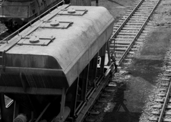

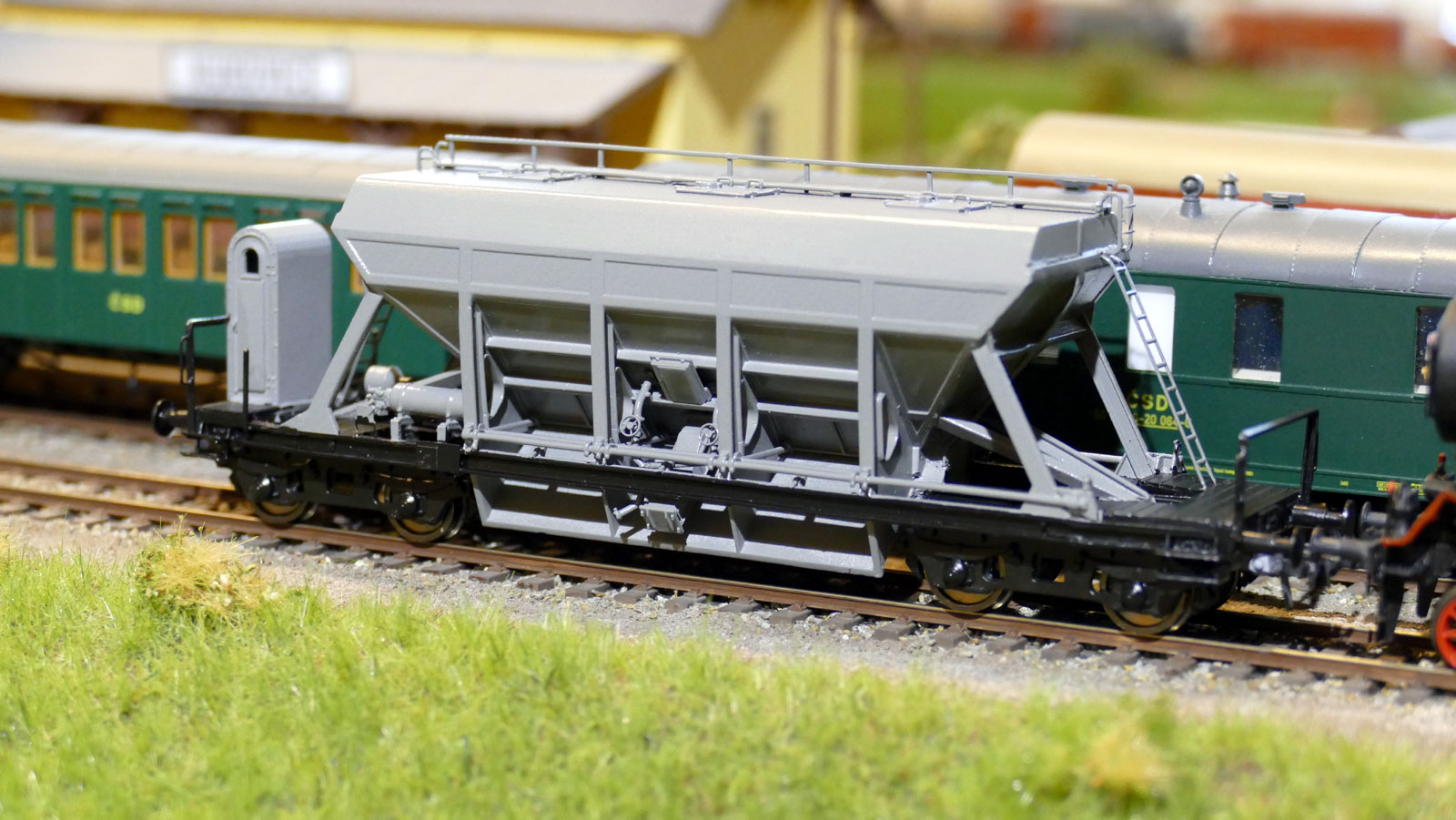

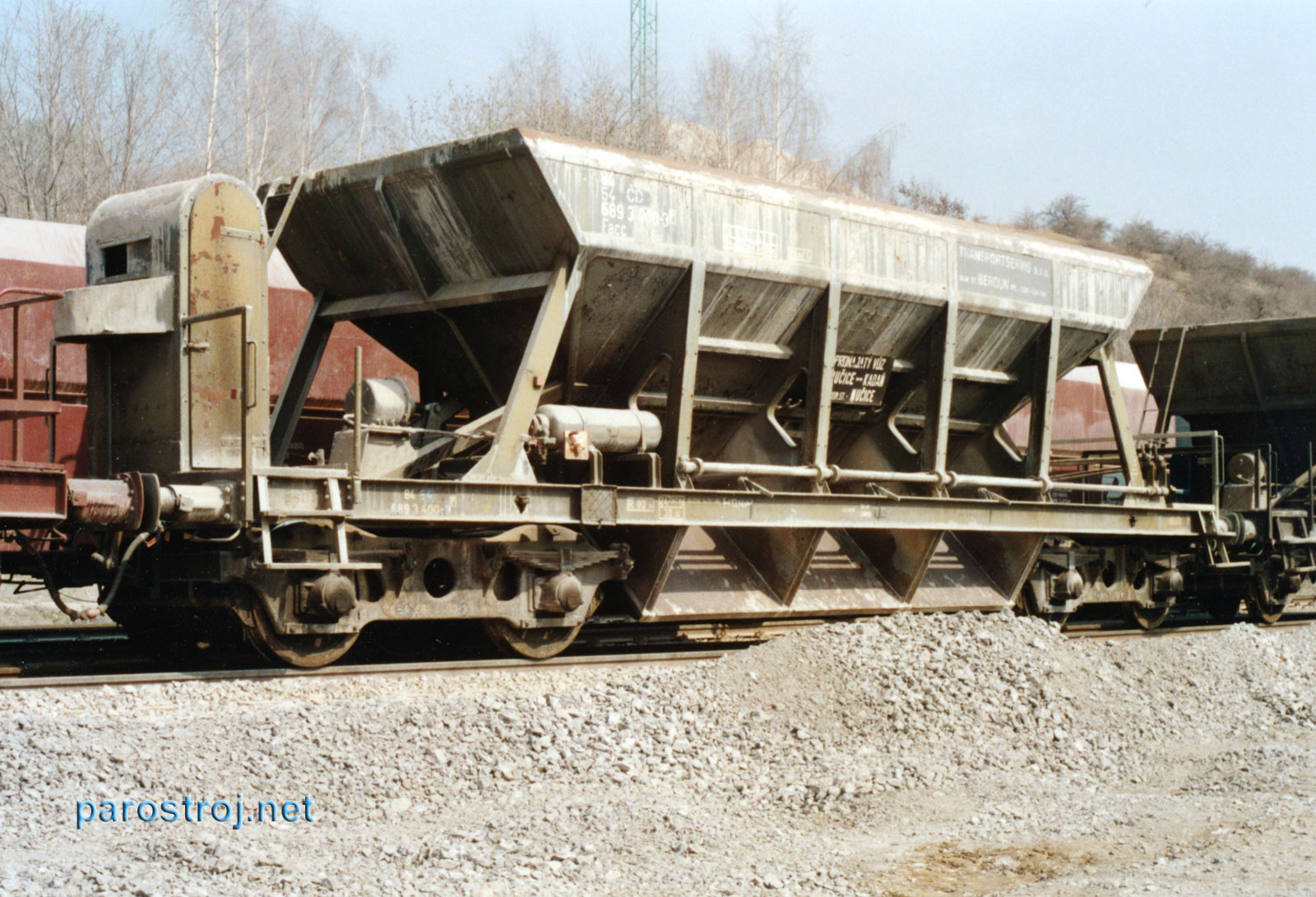

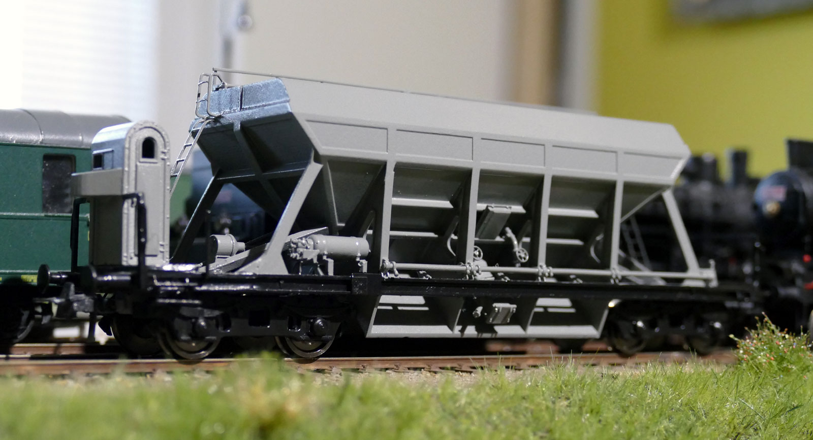

Mám ještě jeden Sav. Další vagon dělat nebudu, ta vysoká pracnost mne odrazuje i přes finanční ztrátu (už na něm bude okolo 12 hodin práce, očistím-li je od přemýšlení a zkoumání jak dál, jinak to bude přes 20 hodin práce na "prototypu"). Jedině mít rekonstrukční 3D tisk - střecha - samozřejmě i se zábradlím a madly, nevím proč se této schopnosti 3D tisku nevyužívá a nové představky a asi taky se stupačkami.....

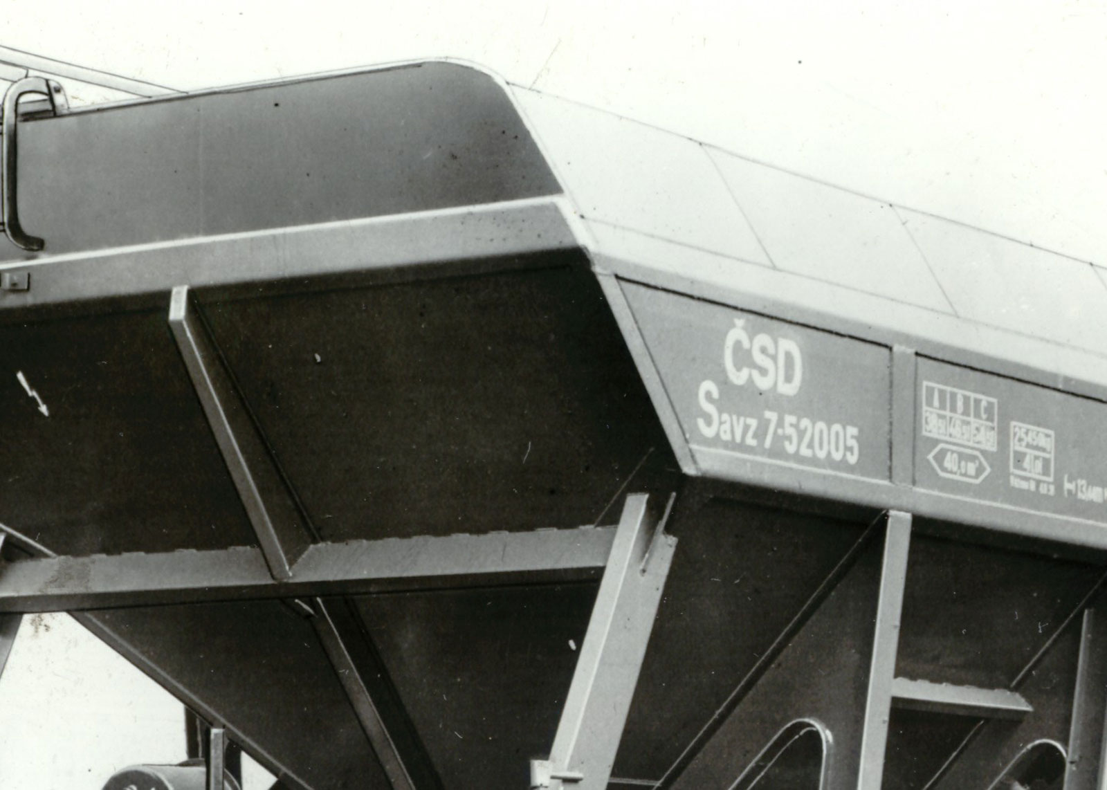

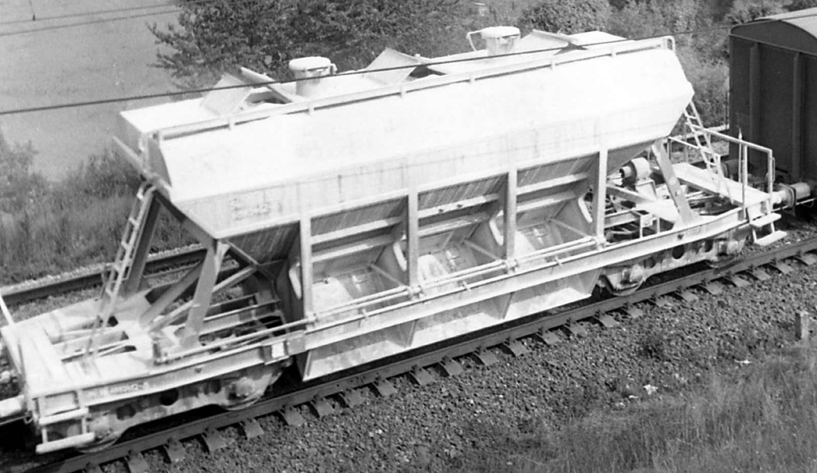

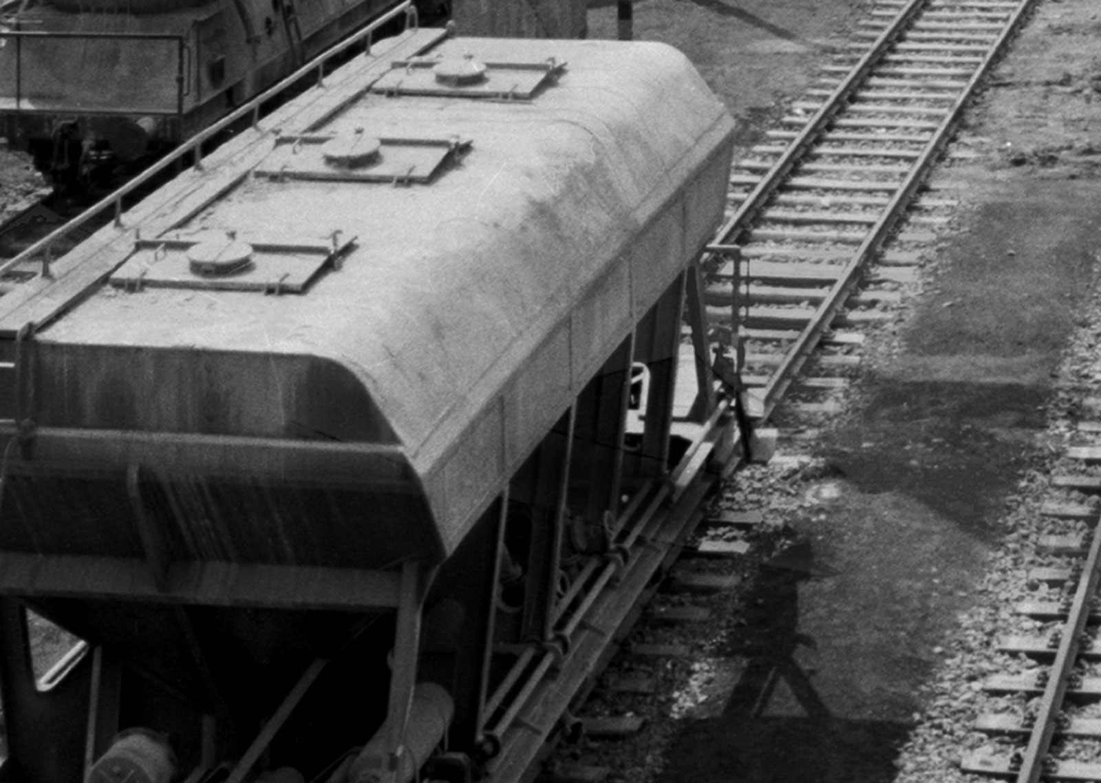

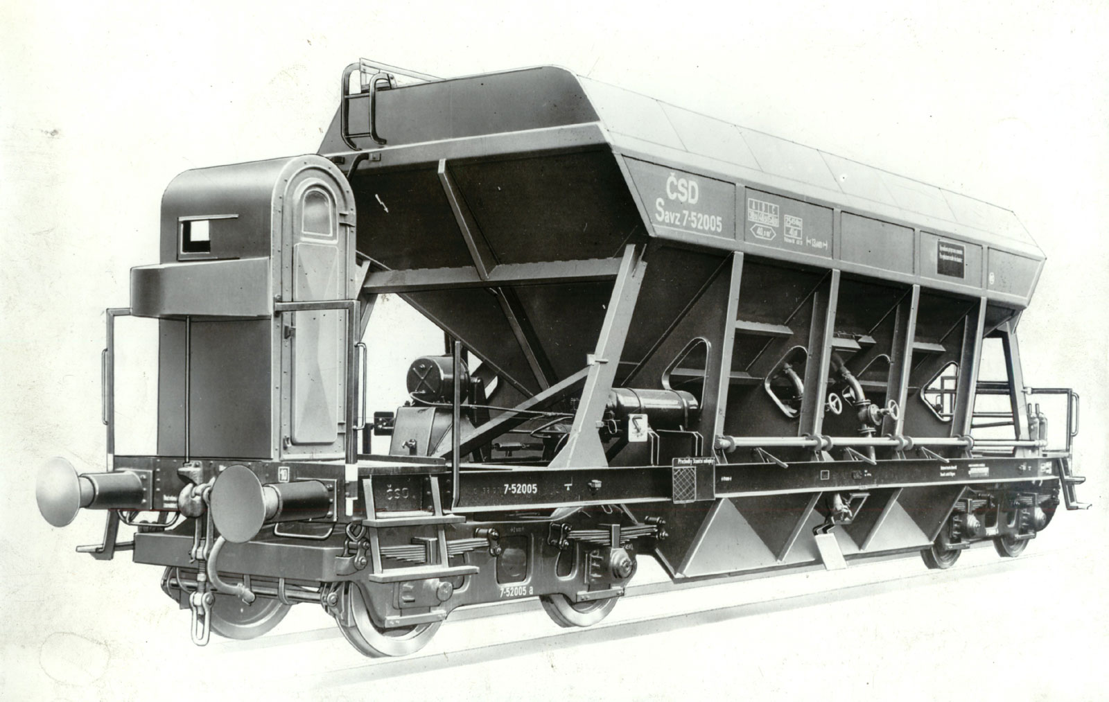

Jen tak na okraj - ta střecha je taky zmetek - žádné žebra na ní nejsou :D , to pouze kreslič zaměnil svary za žebra
tady model
tady retušovaná tovární fotografie, kde jsou zvýrazněny svary
tady fotografie provozního vozu bez retuše

tady ještě jeden provozní vůz
velikosti dalšího - násypné otvory - ty již byly probírány, no, opravný "set" by toto vše mohl opravit :D

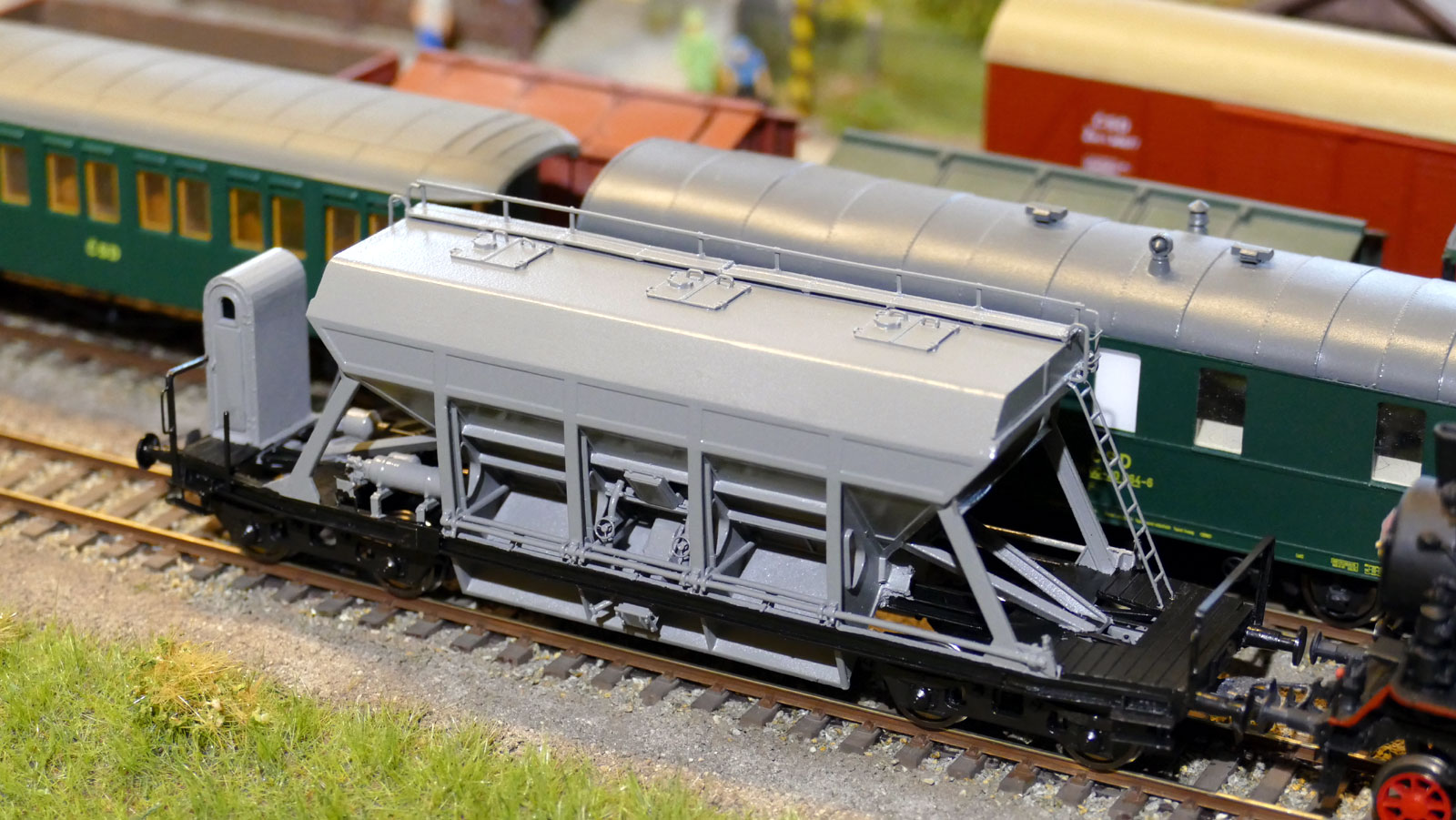

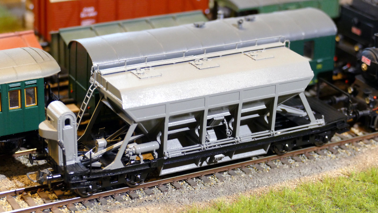

Příspěvekod Mcx » stř 03 led, 2024 8:55 pm

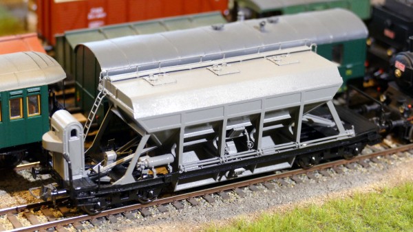

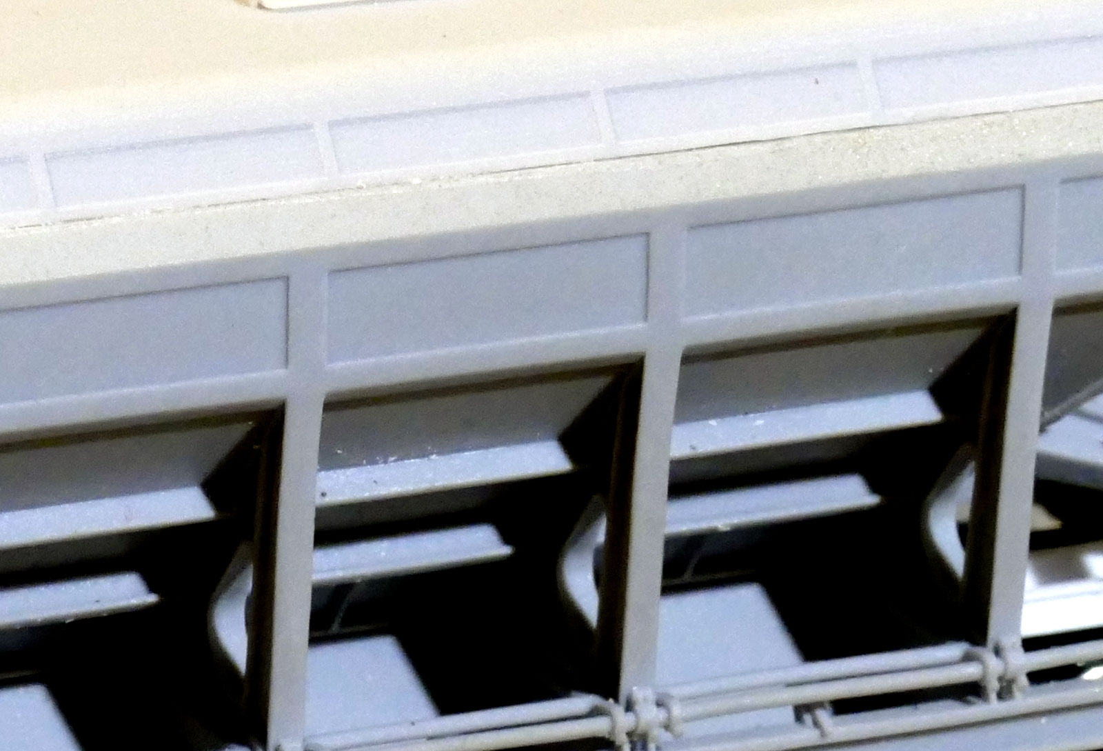

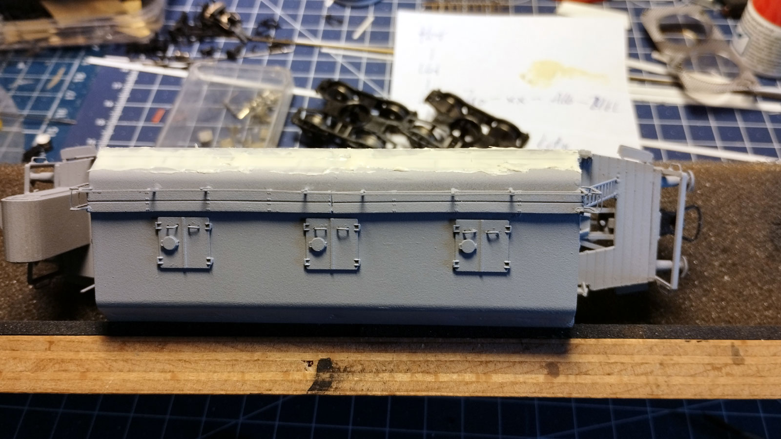

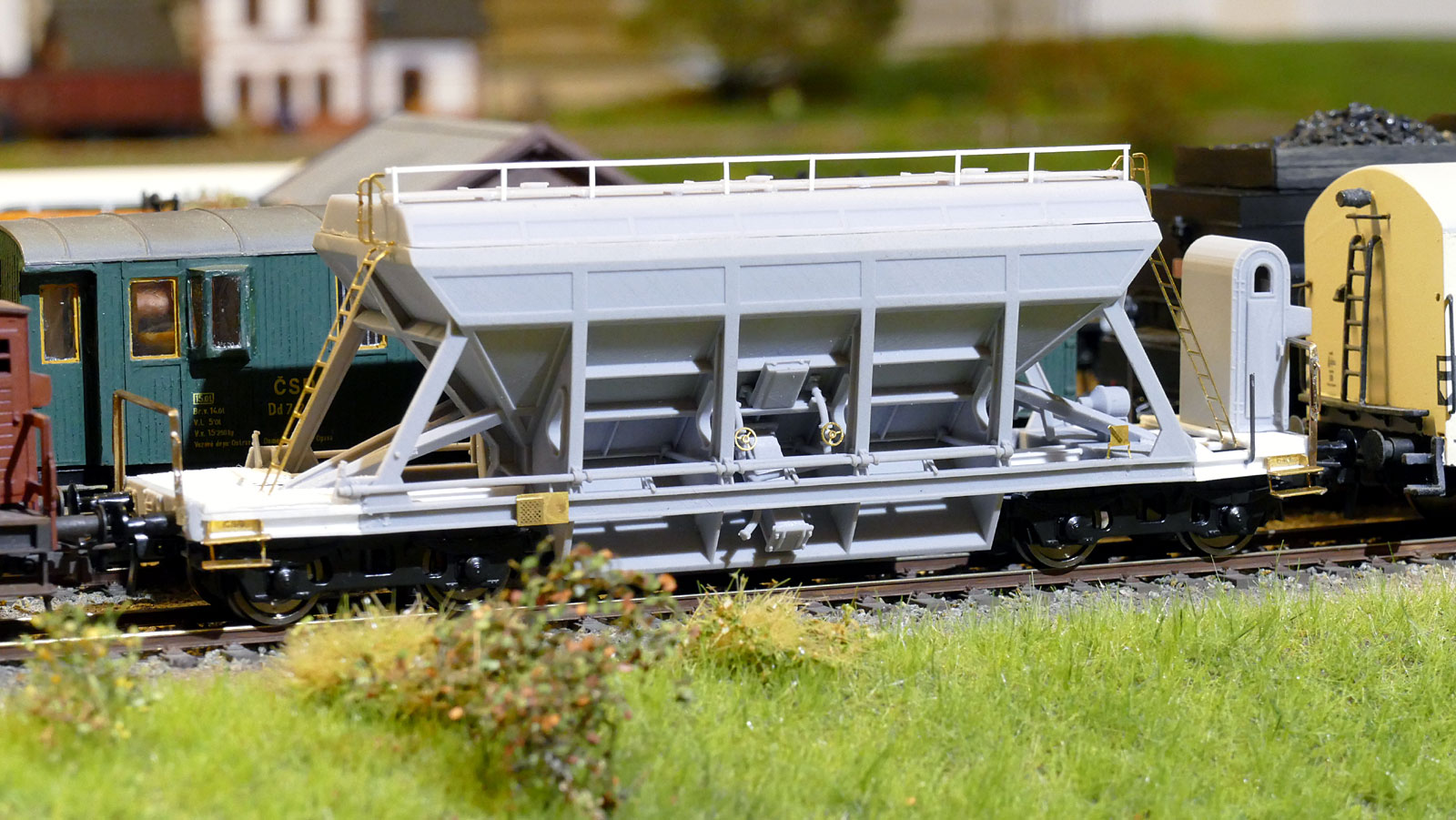

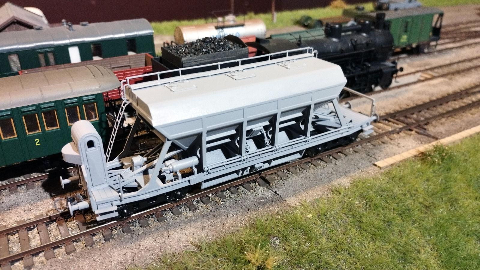

Nakonec mně to nedalo a "žeber" na střešní nástavbě jsem se tmelením a broušením zbavil. Zase jsem model trochu více posunulk skutečnému obrazu vozu.
Ale jak u převážné většiny vozů, které jsem dělal, či upravoval. Hlavním cílem je získat model pro provoz, který svým vzhledem odpovídá předloze, takže některé detaily musí někdy ustoupit zájmu lepších provozních vlastností modelu. Jedná se mi o celkový dojem z modelu
tmelení střešní nástavby pro eliminaci žeber
tady již s vybroušeným tmelením a surfacerem přestříknutou střechou

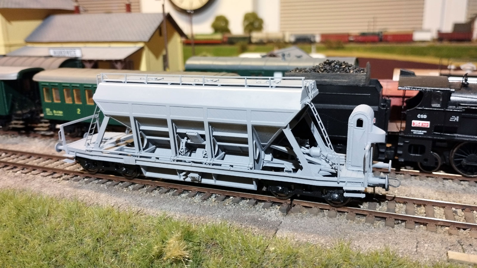

Příspěvekod Mcx » čtv 04 led, 2024 11:20 am
Tak štěteček s černou barvou řádil na rámu vozu, když jsem se teď díval na fotky .... bude nutno opravovat, ale to jinak nejde a na fotkách jsou nejrychleji k nalezení chyby. Je to stříkané RAL 7005 - skříň, ČSN 1100 je malou trošku tmavší. Uvažuji zda výstup na střešní lávku + zábradlí na střeše natřít černě, z výroby asi ano, ale po dílnách ... to je otazník.
Mcx
Příspěvky: 2852
Re: Voza Sav a Savz Locolab
Příspěvekod Mcx » čtv 04 led, 2024 12:55 pm

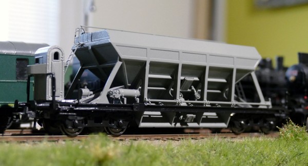

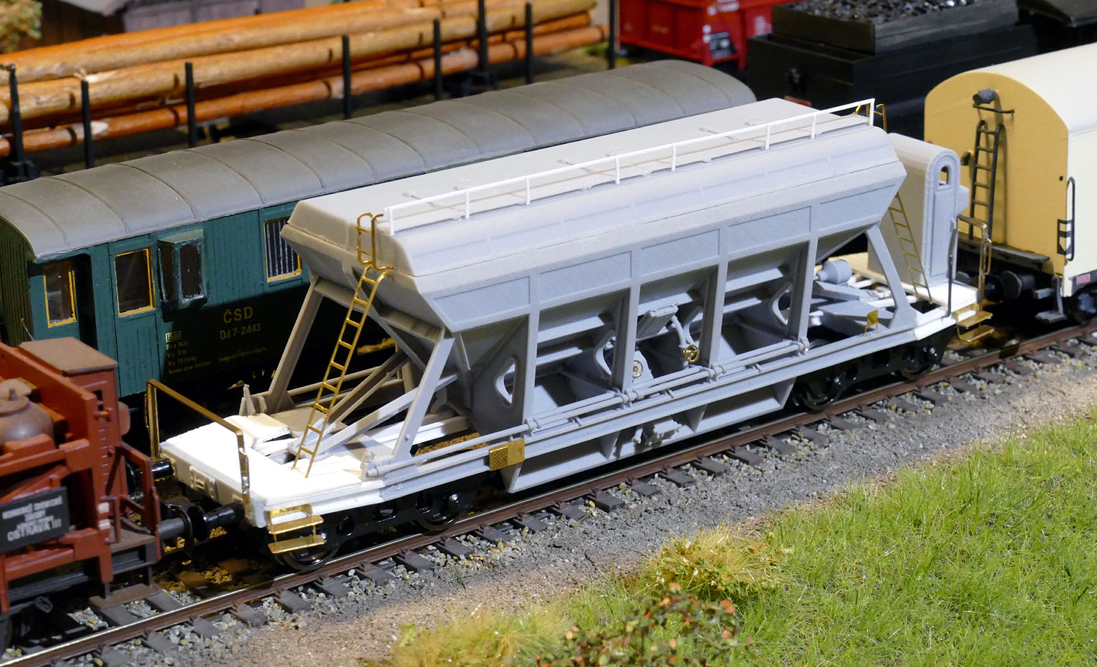

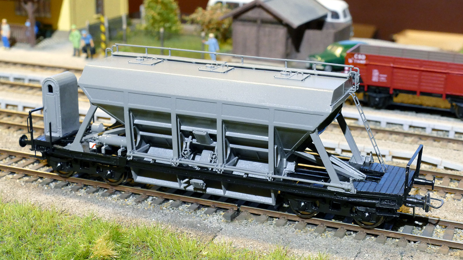

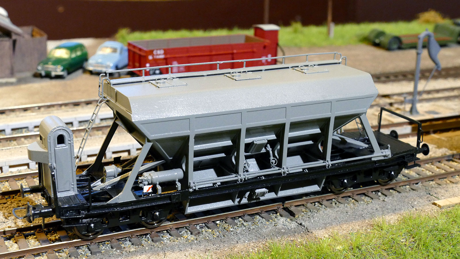

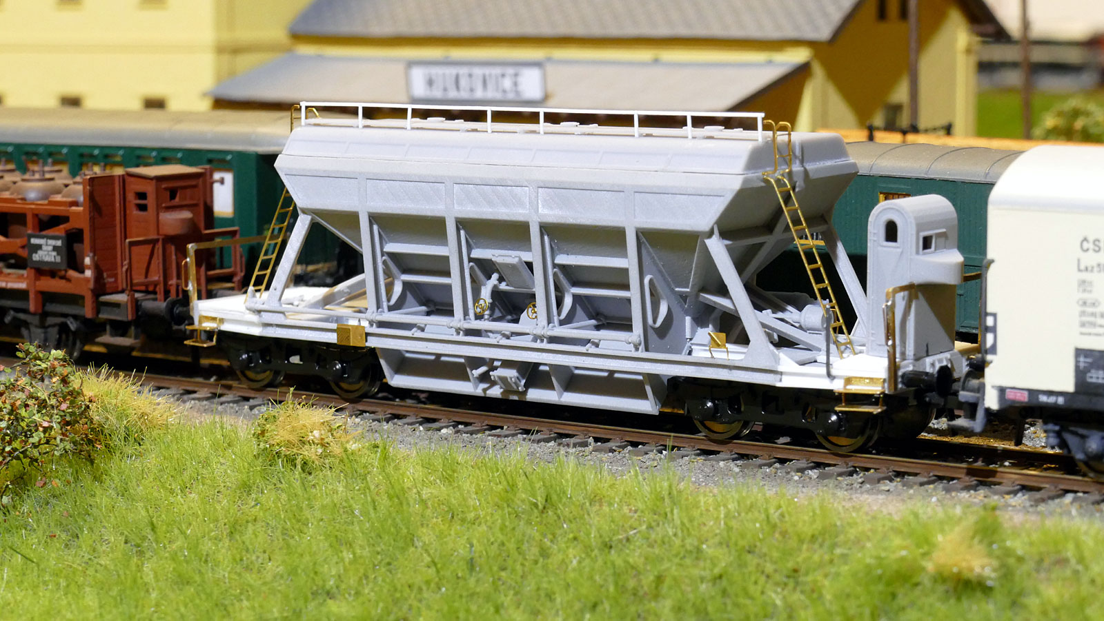

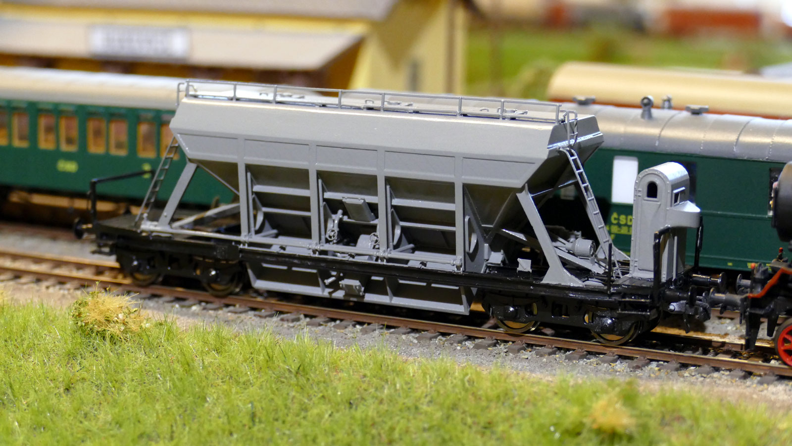

A co z původní stavebnice Savz Locolab zůstalo - skříň vozu, střední část rámu vozu včetně části hlavních příčníků, upravené čelníky - odříznuté z představku Locolab, budka, upravená a přetmelená střecha, lepty krátkých žebříků výstupu na střechu, stupačky a kompletní výpustná a čeřící armatura.
Nově udělány kompletní představky s využitím upavené kinematiky spřáhla ze stavebnice a profilů Evergreen, střední podélníky, zábradlí a madla na plošinách, podlahy plošin, jímky tlakové brzdy, žebříky velké na střechu, zábradlí u lávky na střeše a nárazníky. Celé cca 30 hodin práce.
Jinak jo, jsem spokojen, nic na něm v porovnání se skutečným vozem nyní "neuráží" :D
Tady trochu z nadhledu:

Příspěvekod Mcx » čtv 04 led, 2024 2:04 pm

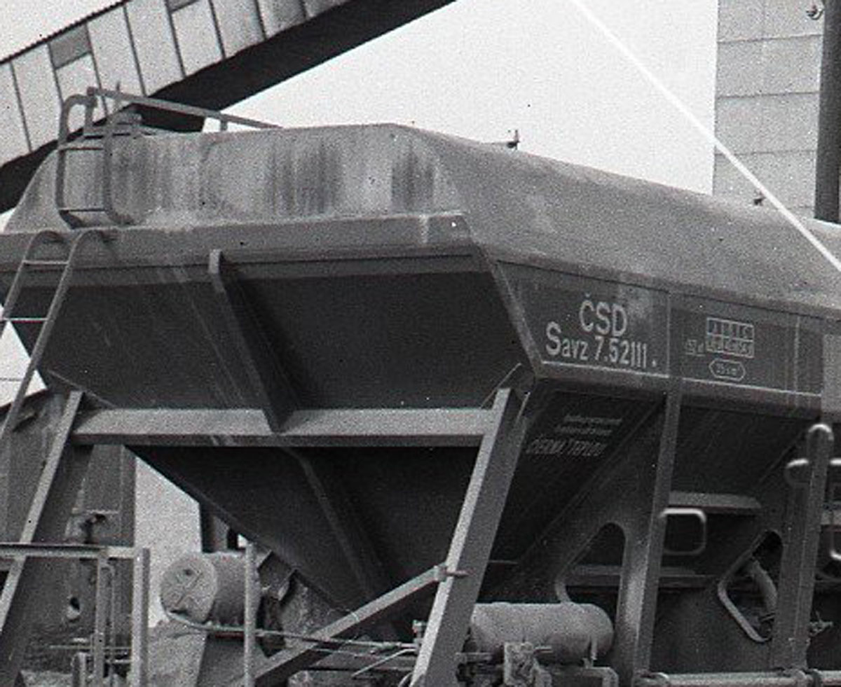

Tady konfrontace se skutečným vozem, fotka je tovární, retušovaná a svary na střeše zvýrazněny, skutečně nejsou vidět.

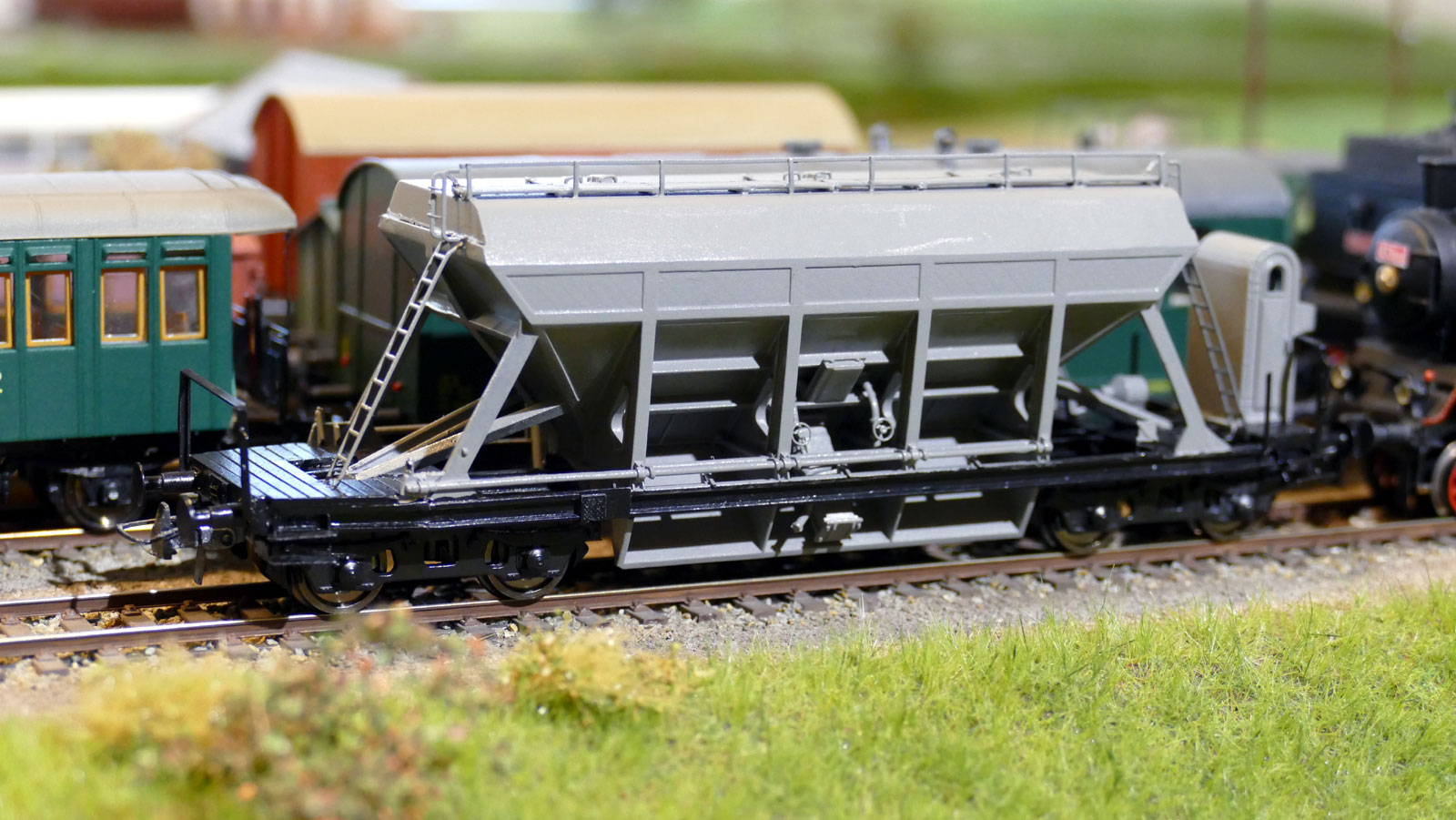

Příspěvekod Mcx » pát 05 led, 2024 3:44 pm

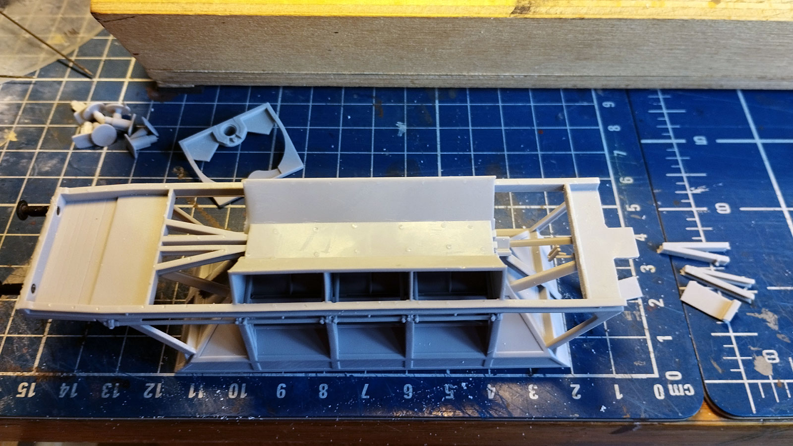

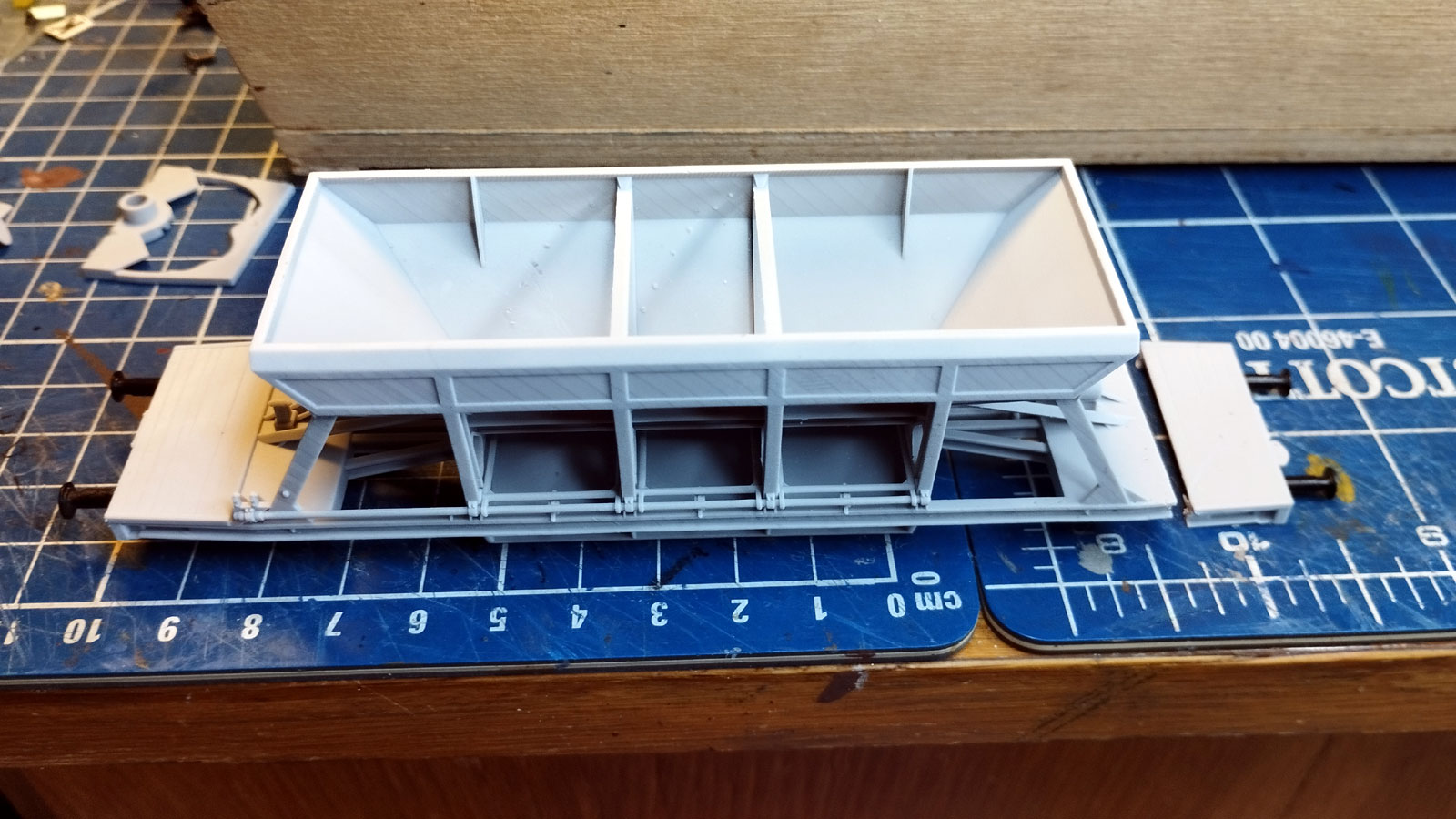

Chyby nátěru z větší části odstraněny, při pohledu na model si říkám jaká škoda nasekat tolik chyb na modelu, kde jeho složitější střední část je dobrá. Škoda, no další model stavět z tohoto polotovaru nebudu. Jedině co by se dalo pochopit u modelu je udělat menší zůžení představku než by mělo být a tím o něco širší čelník, sice ne tak ta "lopata" co je tam dnes. Protože moje provedení s čelníkem podle skutečnosti - vůz z důvodu stupaček a natočení podvozku projede oblouk cca 450 mm, ale i to je řešitelné - raději trochu"odstávající " stupačky než co tam vymodelovali.
Jen pro připomenutí, takto to vypadalo, je to jak skříň výsypného vozu na plošiňáku:
a pak takové fatální chyby na středních podélnících s šikmýma výztuhama, kterou jsou však až mezi hlavním příčníkem a čelníkem - tam je kinamatika, takže tam lze již jen naznačovat podélníky a šikmé výztuhy z plocháče, aby se tam kinematika pod to vešla. No a ty "mexické klobouky" nárazníků - největší talíř kulatý ve skutečnosti má 450 mm tj. 5,2 mm v H0. Pomíjim drobné chyby - jako zcela jiná deska vodítka táhla na čelníku než je skutečně na voze.

Tak ten se opravdu povedl, moc pěkná práce. Škoda že je na tom tak moc práce navíc, přitom by to stačilo "jen" správně vytisknout. Netušil jsem, že tyhle vozy byly z výroby s šedou skříní, nebo je to nějaký nestandartní nátěr? Ještě bych měl jednu otázku ohledně nátěrů, která se vlastně vztahuje obecně na nákladní vozy. Jak to bylo s dřevěnými částmi vozů, stupačky, plošiny lávky? Bylo to z výroby natíráno případně lakováno, nebo tyto části zůstávali bez nátěru? Určitě na to byl nějaký předpis. Ptám se, protože na modelu máte plošiny natřené černou, já jsem dělal ze stavebnice čtyři Fads/Sas a plošiny jsem taky natřel černou, ale přijde mi to tak trochu divné a rád bych to měl správně. :D
Milan.D.
Příspěvky: 427
Bydliště: Větrný Jeníkov
Příspěvekod Mcx » pát 05 led, 2024 7:07 pm

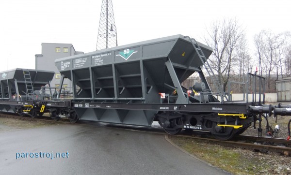

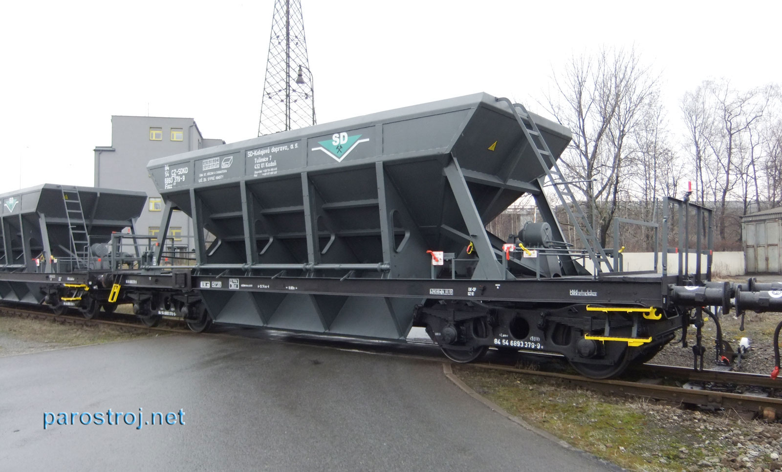

K šedé barvě - výkresy nátěru + popis zatím nejsou na světě, třeba ani nebudou. Je logické že barevná fotka dobová není. Takže je to odhad podle žlutých doplňků které se po roce 1962 měly na skříň doplňovat. Sypáky se šedě či zeleno šedě dělaly, až Sas/Faccs to přerušily, s několika výjimkami - třeba Vítkovice, SD si vozy Sav nechával dělat šedé ještě okolo roku 2000.
K podlahám plošin - z výroby se stříkaly barvou spodku - tedy většinou černou a v dílnách pro jednoduchost rovněž
tady Sav SD po revizi v roce 2013, je to novější typ 220.
