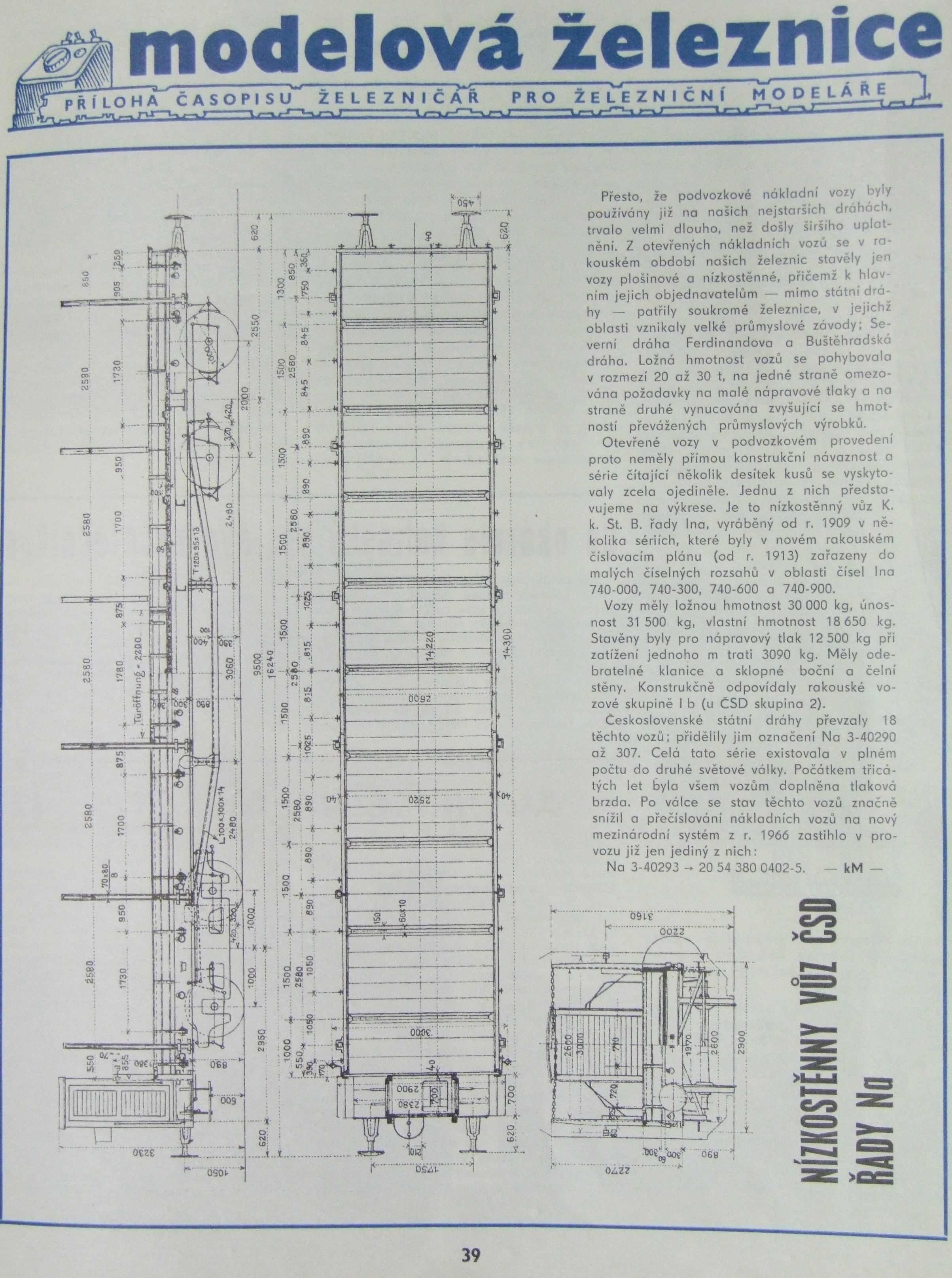

Příspěvekod radeksindy » úte 28 črc, 2020 8:49 am
Podle popisu na voze se pak může jednat o vůz ČSD Na 3-40290 až 3-40307.
V tomto případě zcela jistě jedná, viz článek ze Železničáře

Příspěvekod radeksindy » úte 28 črc, 2020 5:51 pm
Vozy Jna a Jnaf jsou zcela rozdílné konstrukce - jiná konstrukce rámu, jiná budka, jiné stěny, jiné uspořádání brzdy, jiné uspořádání podlahy a jiné podovzky. Nelze použít fotografie vozů Jnaf k výrobě vozu Jna.
