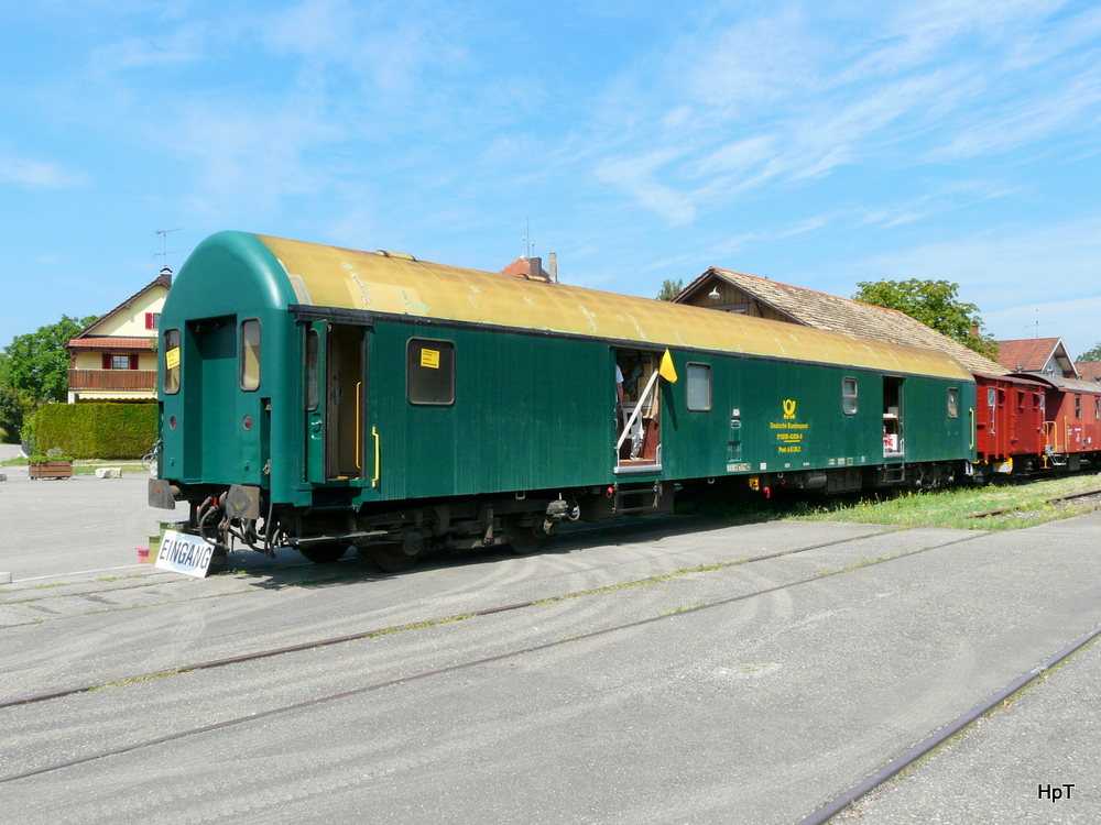

Re: Poštovní vůz řady Fa
Příspěvekod Tempotaxi » pát 01 zář, 2017 12:55 pm
Postwagen 51 50 00-43830-0, stanice Arlen-Rielasingen, dne 12.08.2012.

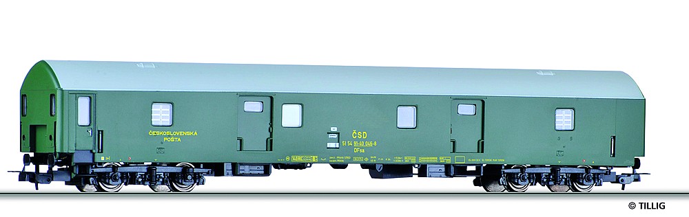

Příspěvekod Tempotaxi » pát 01 zář, 2017 1:12 pm
Protože výrobci modelů vždy na svoje modely něco natisknou a pak modeláři tápou, zda se jedná o fikci, model na 50% nebo model 100% podle velkého vzoru.
Na zmíněném modelu je potisk udělán podle jiného typu vozu, který právě byl u ČSD.
Post/Fa typu Bautzen.
http://www.muzeumvlakoveposty.cz/vozovy-park/post-typu-bautzen/ a http://parostroj.net/katalog/ov/formular.php3?ind=11&ktere=p&razeni=0&odkud=0
Foto R. Jakl
