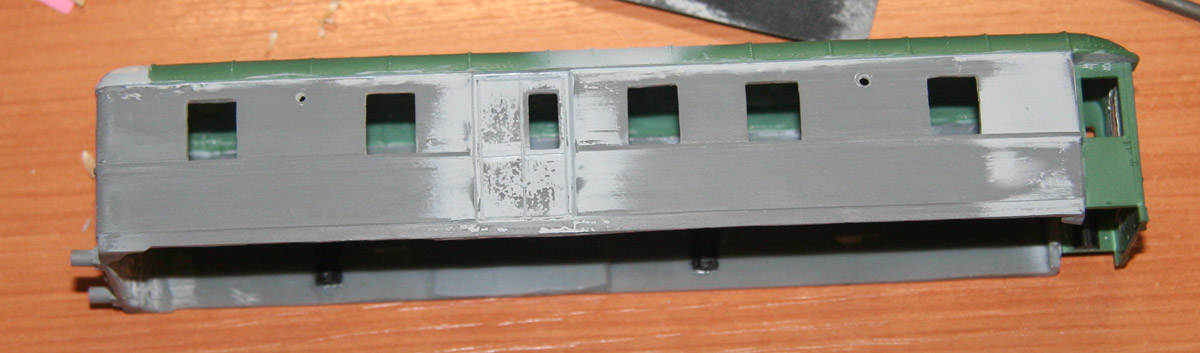

Příspěvekod Colonel32 » pon 07 bře, 2016 12:00 am
Když už se to tu rozjelo směrem na poštovní vozy obecně, mám pár dotazů. Mám rozdělaného poštovního rypáka v H0 (hybrid Číž/ESP ex. Luto) a trochu dumám:
- dělá někdo lepty mříží oken?
- jak udělat ta modrá světýlka na boku?
- jak udělat, aby ta modrá světýlka na boku občas svítila (jestli na to např. někdo dělá přímo tišťák)?
Colonel32
Příspěvky: 1146
Re: Poštovní vůz řady Fa
Příspěvekod Vladimír_B » stř 09 bře, 2016 2:11 pm
1. na tohle nám jistě odpoví pan Tempotaxi, příp. se podívejte na jeho vůz Uk, tam je používal...
2. 3mm modrá LED dioda, pokud by se tam vešla...
3. např. když tůto http://www.gme.cz/spinac-dip-02-red-p632-022 nacpu do kisny na Pb baterie pod vozem, nebo můžu použít dekodér, plošňák umí udělat každý druhý (i já, s přepínačem), stačí mít nadefinováno co od něho očekávám, druhým vypínačem mohu rozsvěcet osv. ve voze, příp. ještě doplnit "superkapacitor", aby to na analogu nepoblikávalo...
Jen tak mimochodem Luto? To/ten Luto jehož pojezdy měly problém udržet se na kolejích? :D
