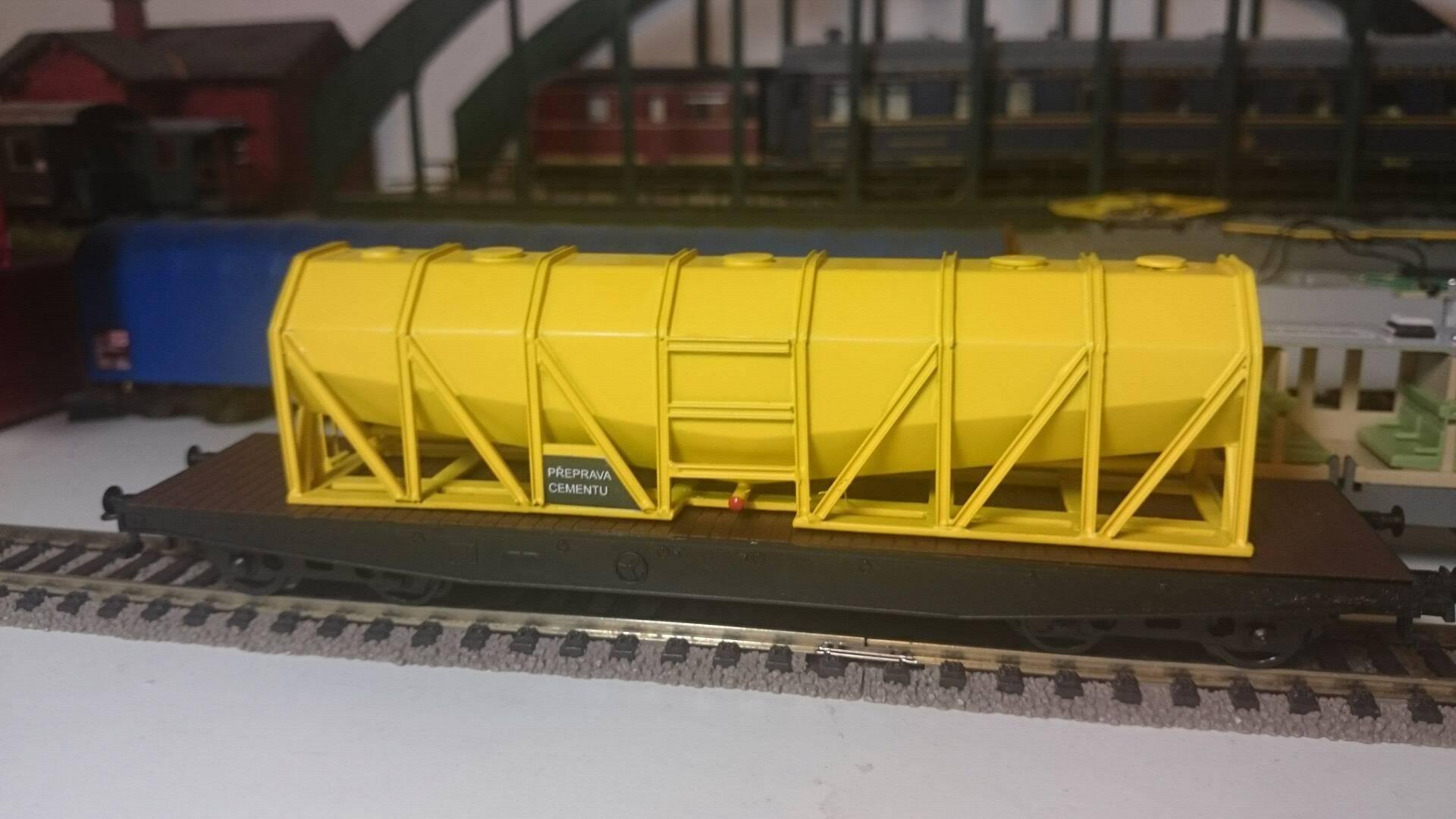

Příspěvekod A2C » sob 19 pro, 2015 5:24 pm
Tempotaxi píše:Vozy Paoj (POSISTA) jsem nedělal. Občas byla na pražské burze kmáni jen nástavba.
Zdroj:http://www.parostroj.net/katalog/nv/clanky/preprava_cementu/preprava_cementu.php3
Další je zde: http://www.litomysky.cz/vn/Paoj.htm
Stavba vozu je zase zde: http://media0.webgarden.name/files/media0:5105aa13c143d.pdf.upl/Stavba%20Paoj.pdf
Ďakujem! :) Dnes som bol prvý raz na Pražskej burze a vzal som posledný kus od výrobcu, tvrdil, že ďalšie už nebudú. Mal som šťastie :)
