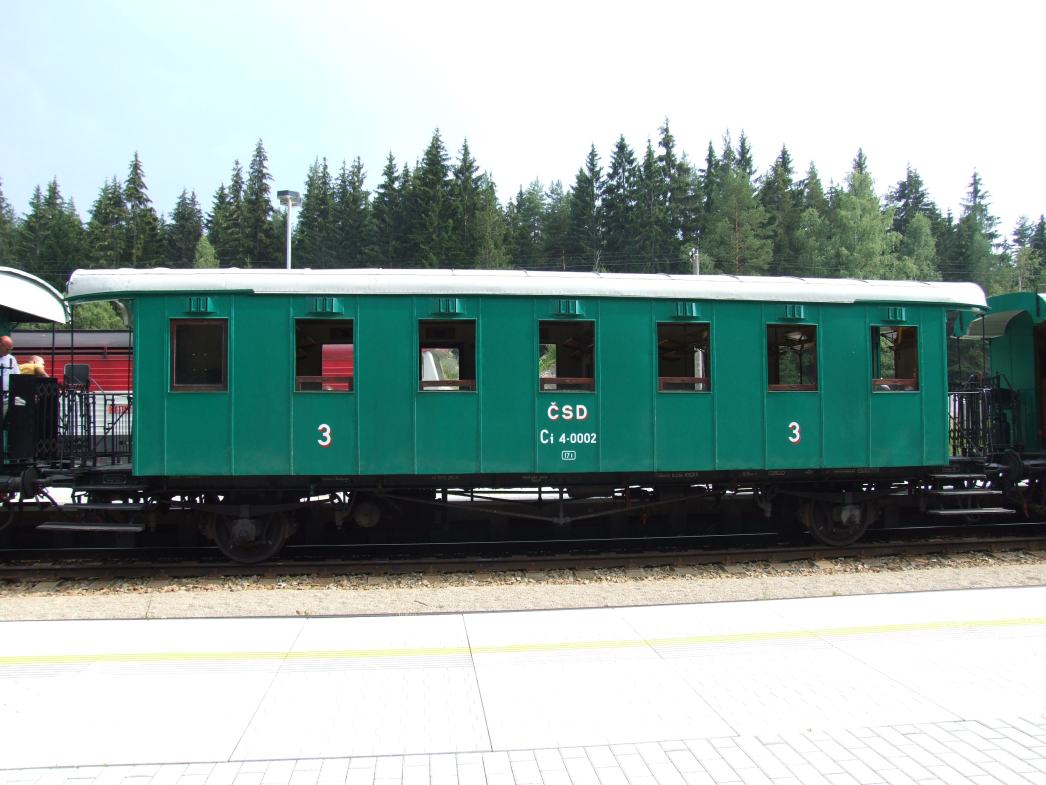

Zcela evidentně má starší spodek, ale prošel rekonstrukcí a tak se na něm objevily LP větráky. Ta rekonstrukce mohla bý značně větší, klidně nová jednoduchá okna místo dvojitých, nebylo by to nic divného. Proto může mít záchod na straně. Třeba dodnes zachovaný Ci 4-0002 byl také v roce 1919 vyroben s dvojitými okny a takto jsem ho fotil v roce 2006 v Černém Kříži
