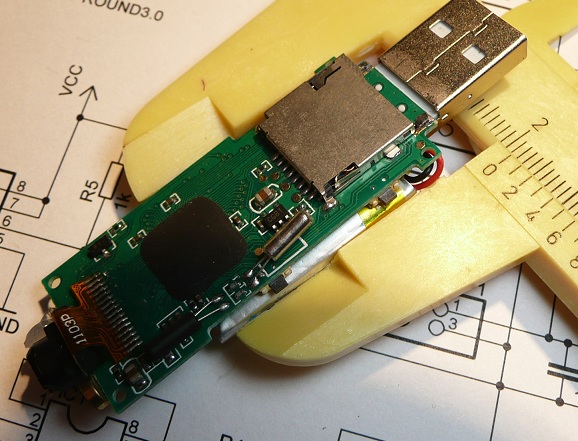

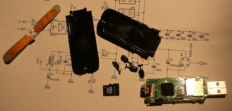

Pokud to někoho zajímá, tak jsem udělal pár fotek:
Rozborka USB kamery miniU8.
Kamera drží pohromadě jen za pomoci stříbrného hliníkového pásku a oboustranné izolepy, takže stačí trochu trpělivosti a je to:

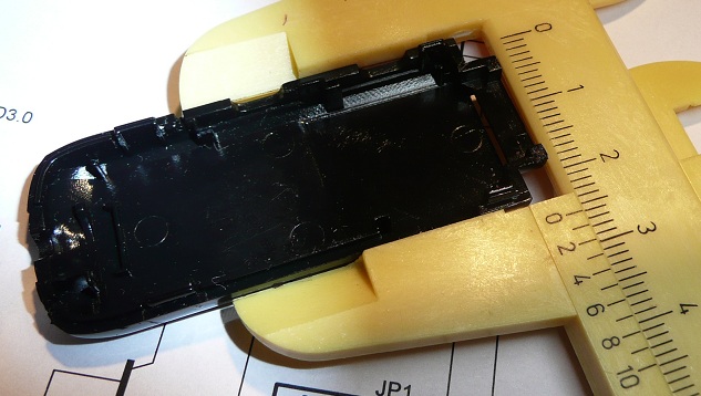

Vlastně - proč jsem kameru rozebral? Protože v pouzdře má na šířku 26mm

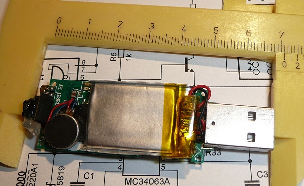

Zatímco bez pouzdra má 21mm (a délku 71mm)

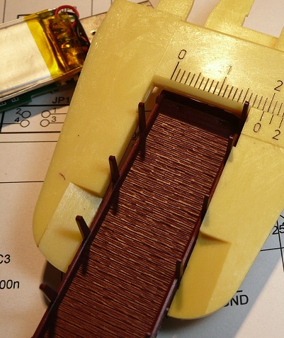

... zatímco vagónek má šířku jen 19mm

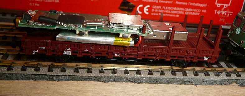

Použil jsem plošiňák a dokonce se mi podařilo naroubovat kameru na vůz tak, že stojny zapadají do montážních otvorů, takže bezvadně drží.
Poznatky které jsem udělal:
  • Sice to hezky drží pohromadě, ale vlastní kamera na pružném plastu/drátku moc ne, takže se strašně chvěla a musel jsem jí fixovat izolepou
  • posune to těžiště vagónu strašně nahoru, takže se v každé zatáčce překotil, proto jsem pod kameru naložil plíšky (jdu sehnat olovo)
  • vagóny se při tlačení chovají dost mizerně - asi jsem neměl použít dvouosák, ale nějakej čtyřosák
  • pokud kamera jde moc "před" vagón, je video dost na kočku
  • Docela zajímavé je kameru táhnout a pak prostě otočit video
  • datum a čas na kameře ukazujou blbosti, asi se naučím je z obrazu vygumovat

•vagóny se při tlačení chovají dost mizerně - asi jsem neměl použít dvouosák, ale nějakej čtyřosák
čťyřosák ti pojede líp, ale většinou bývá delší, než dvouosák. Tím se ti zhorší natáčení vozu při jízdě zatáčkou, takže kamera zabírá hlavně to, co je vně oblouku. To jsi taky zjistil podle tvého dalšího poznatku.
•pokud kamera jde moc "před" vagón, je video dost na kočku
Proto je "ideální" co nejkratší vůz, kde dochází k nejmenšímu zpoždění natáčení. Zajímavá by byla konstrukce, kde by byl použitý čtyřosák, ale snímací prvek kamery by byl upevněn na držáku, který by byl mechanicky spojen s podvozkem. Myslím tím vyvedení osy podvozku nad plošinu a sem připevnit kamerové čidlo. Tedy pokud jde odpojit od plošného spoje kamery.
