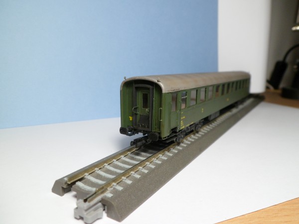

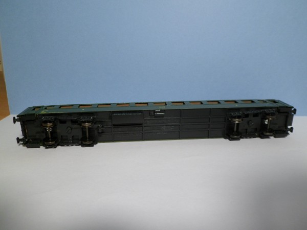

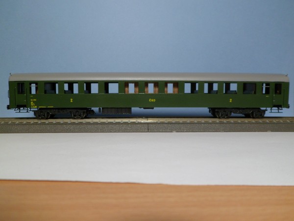

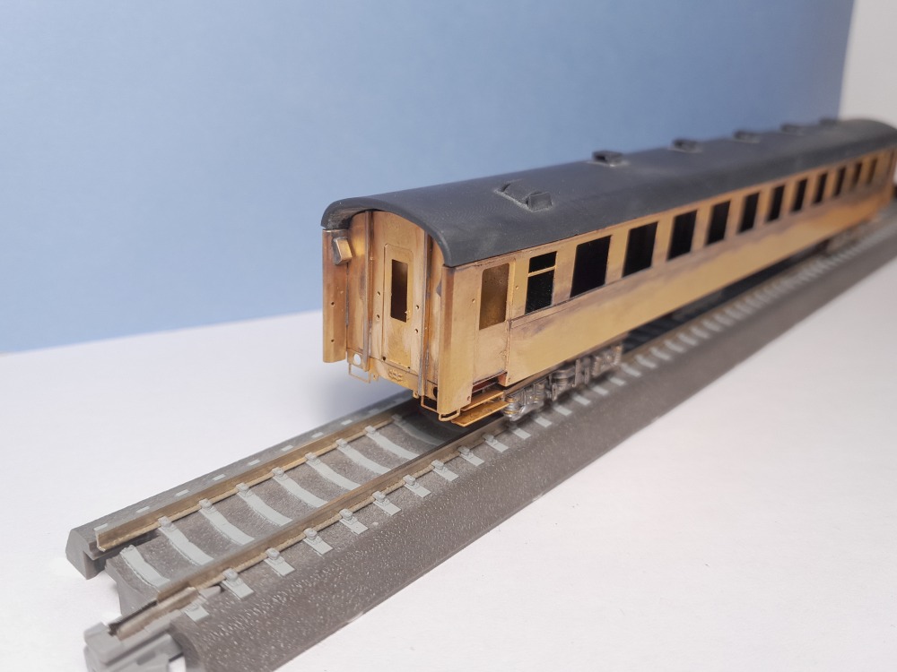

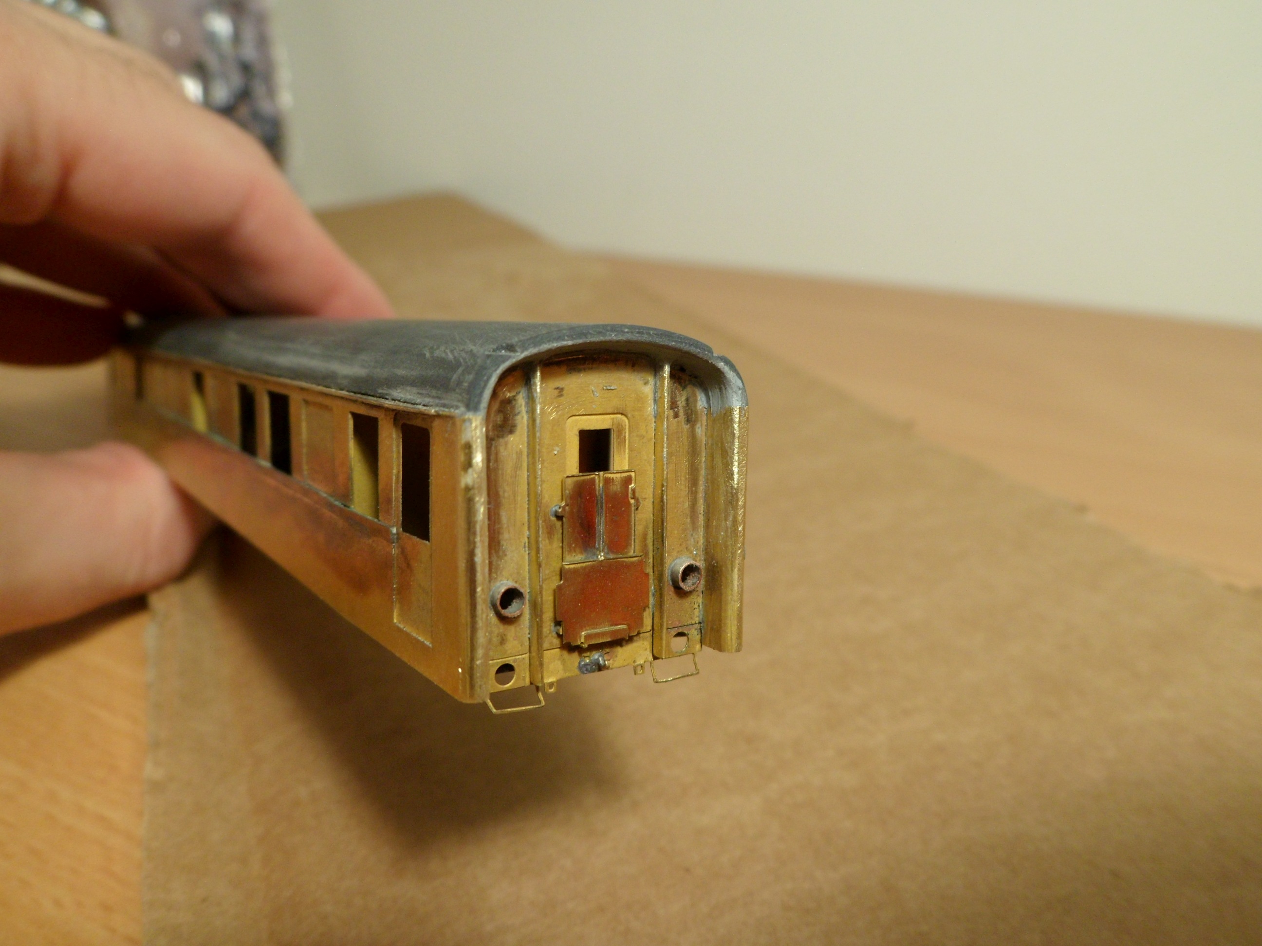

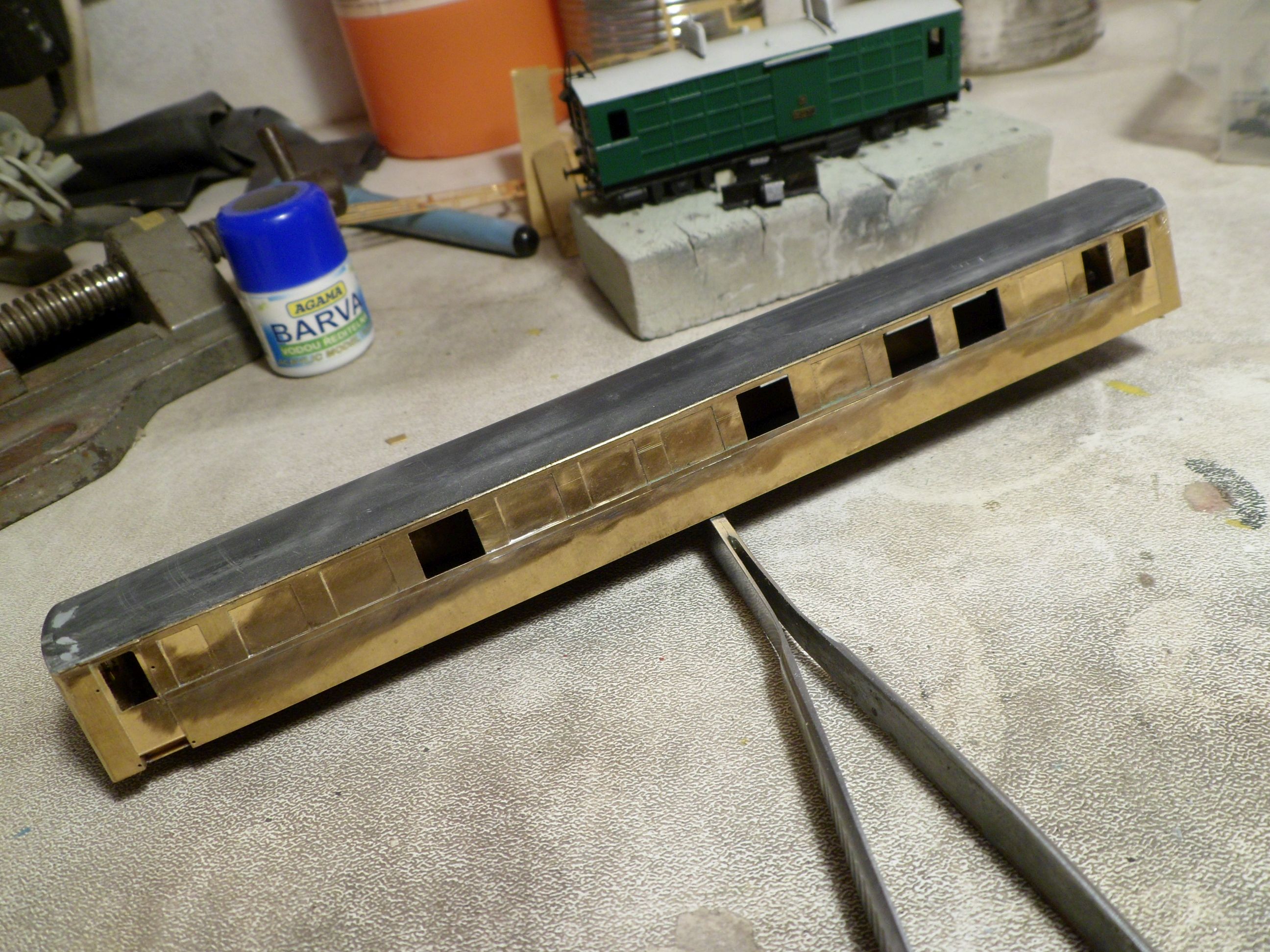

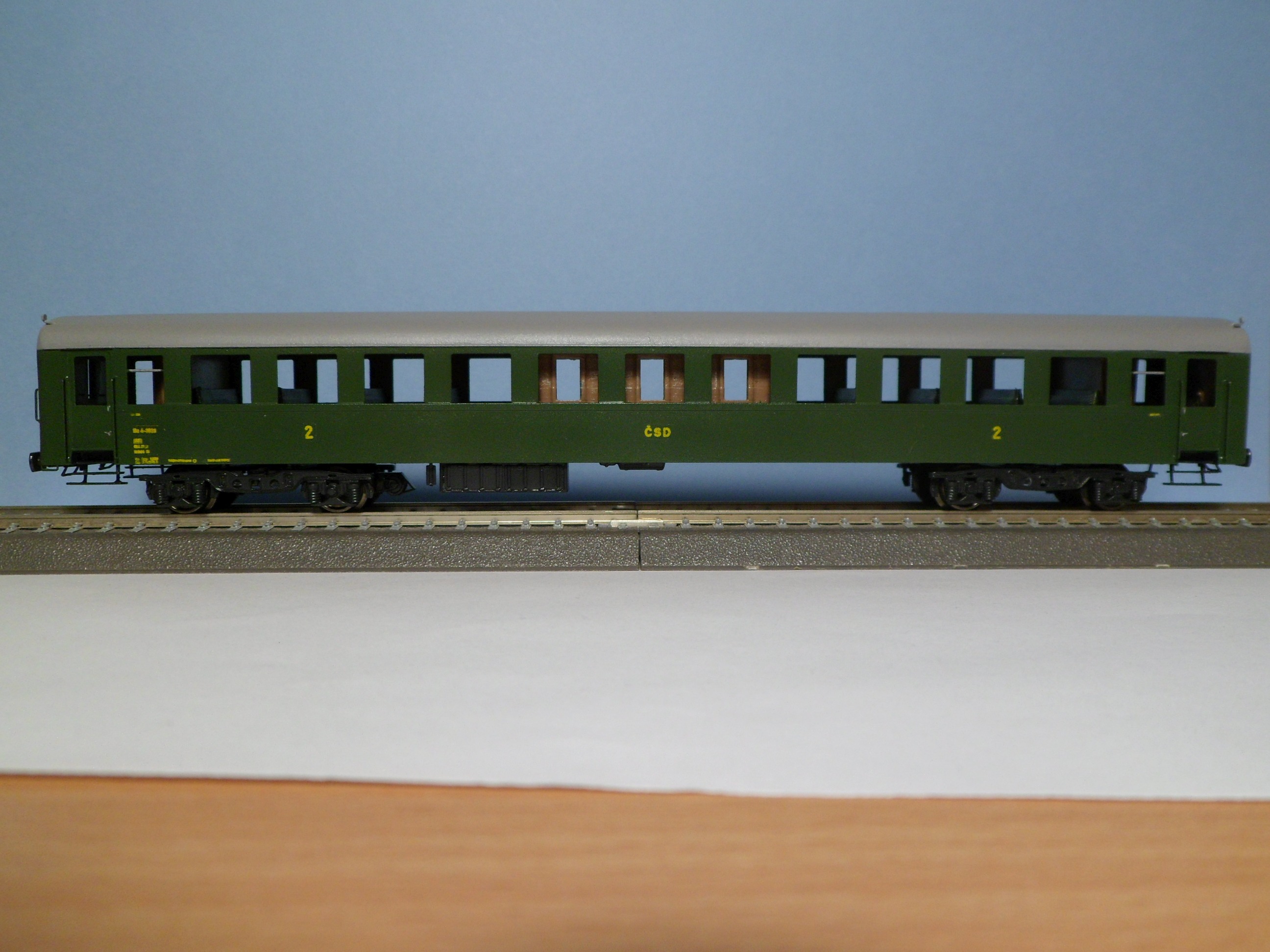

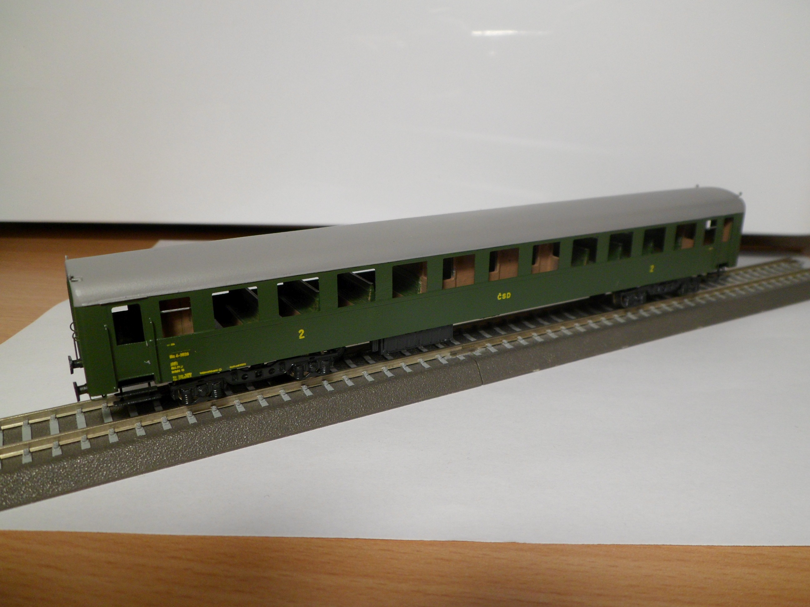

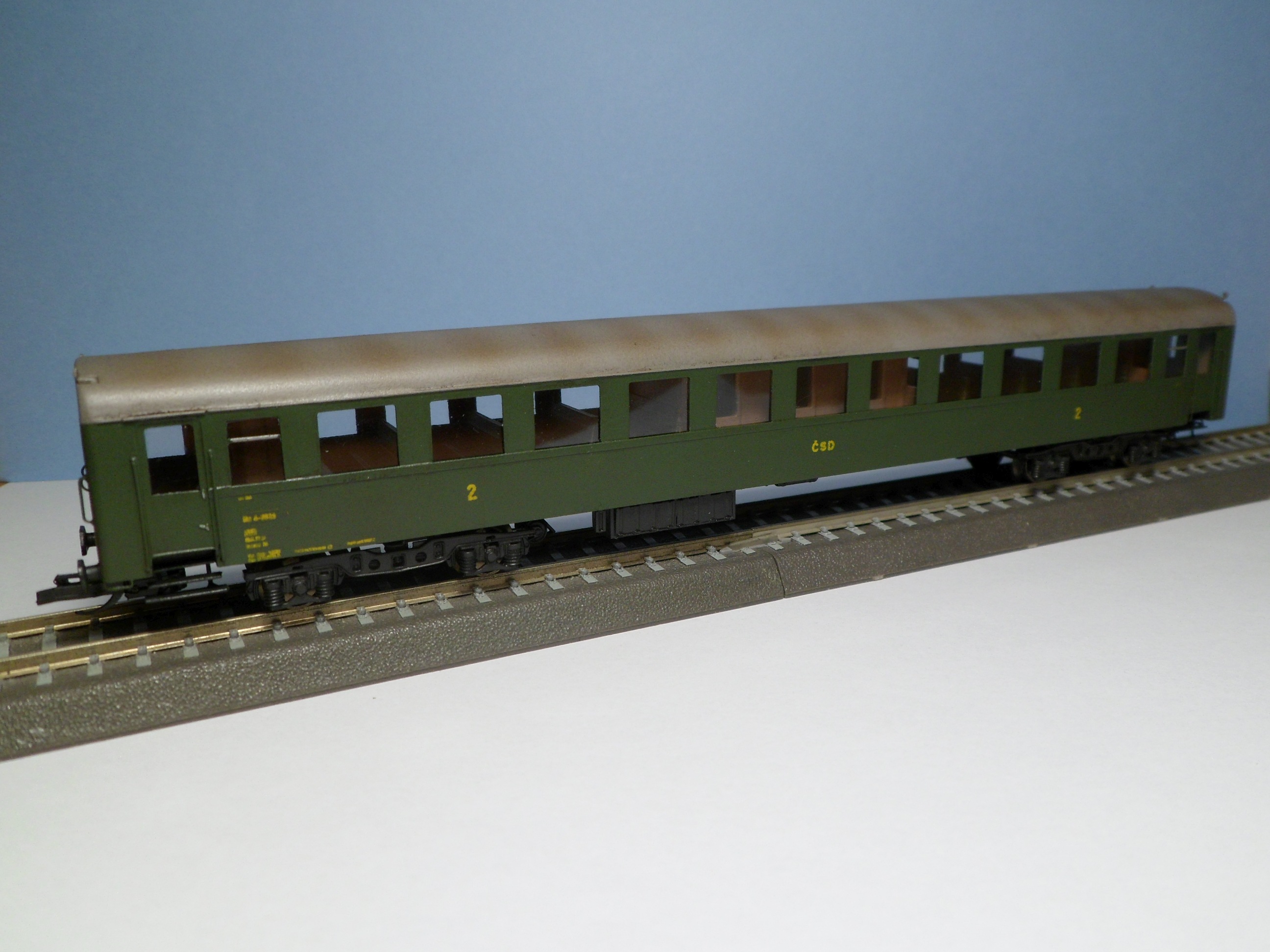

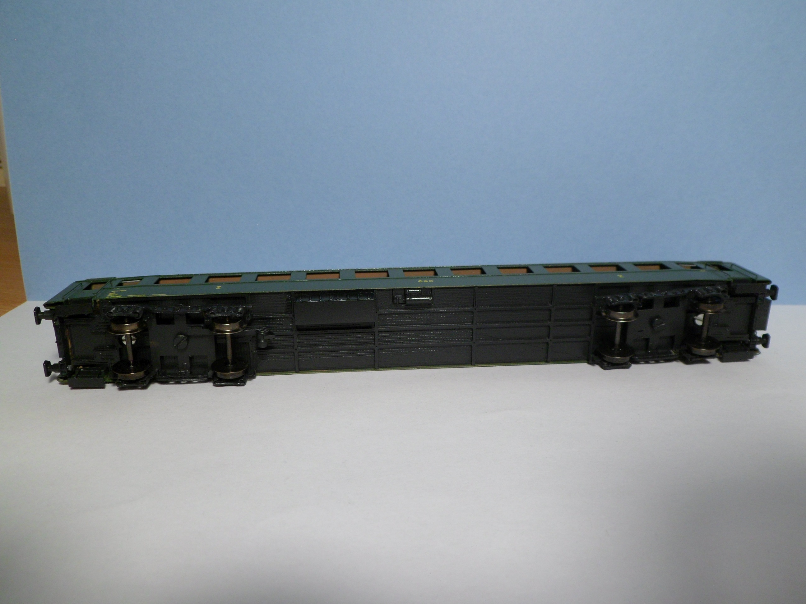

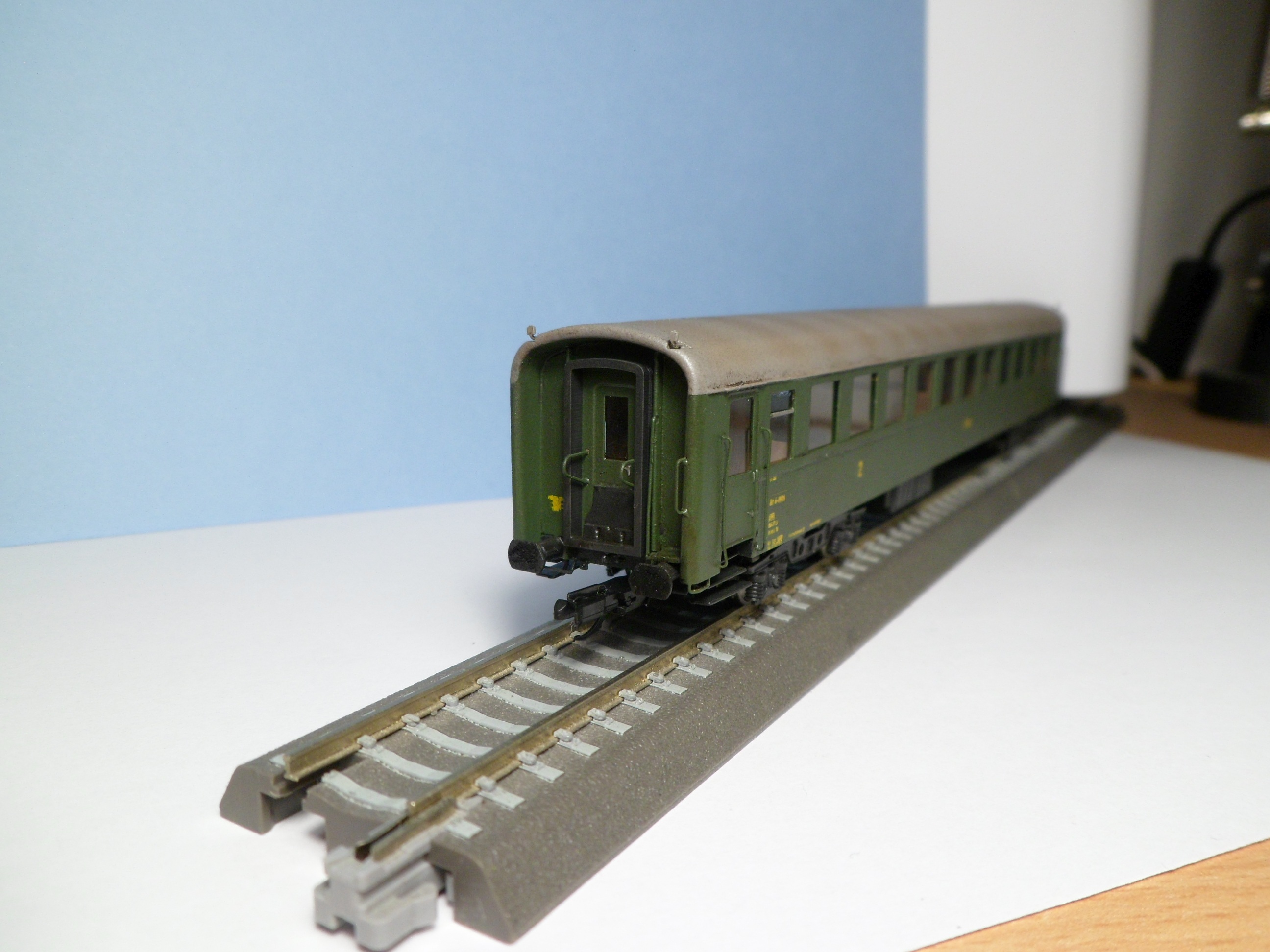

S vozem budu pomalu končit. přikládám pár fotek z průběhu lakování a popisování. Obtisky jsem pro tento vůz nekreslil. Měl jsem několik sad na Ba z Peček, myslel jsem, že sestříhám správné číslo, ale popisy jsou tak drobné a rozpité k nečitelnosti, že jsem na to rezignoval... Při obtiskování se stejně lze pouze domýšlet co který popis v aršíku vlastně znamená... Stavebnici vozu považuji za hotovou a nebudu už dělat další úpravy. Spodek vozu je pojat dost zjednodušeně, mám tam akorát vzduchojemy, které jsou vidět z boku. Podlaha a interiér je z PLA. Střecha, měchy, nárazníky a vzduchojemy jsou z resinu, zbytek je lept.

Na jednom čele je měch vytažený, na druhém složený. Vozů plánuji postavit víc, takže toto bude krajní vůz soupravy.
Zbývá patina, zasklení a spřáhla, to zase někdy příště...

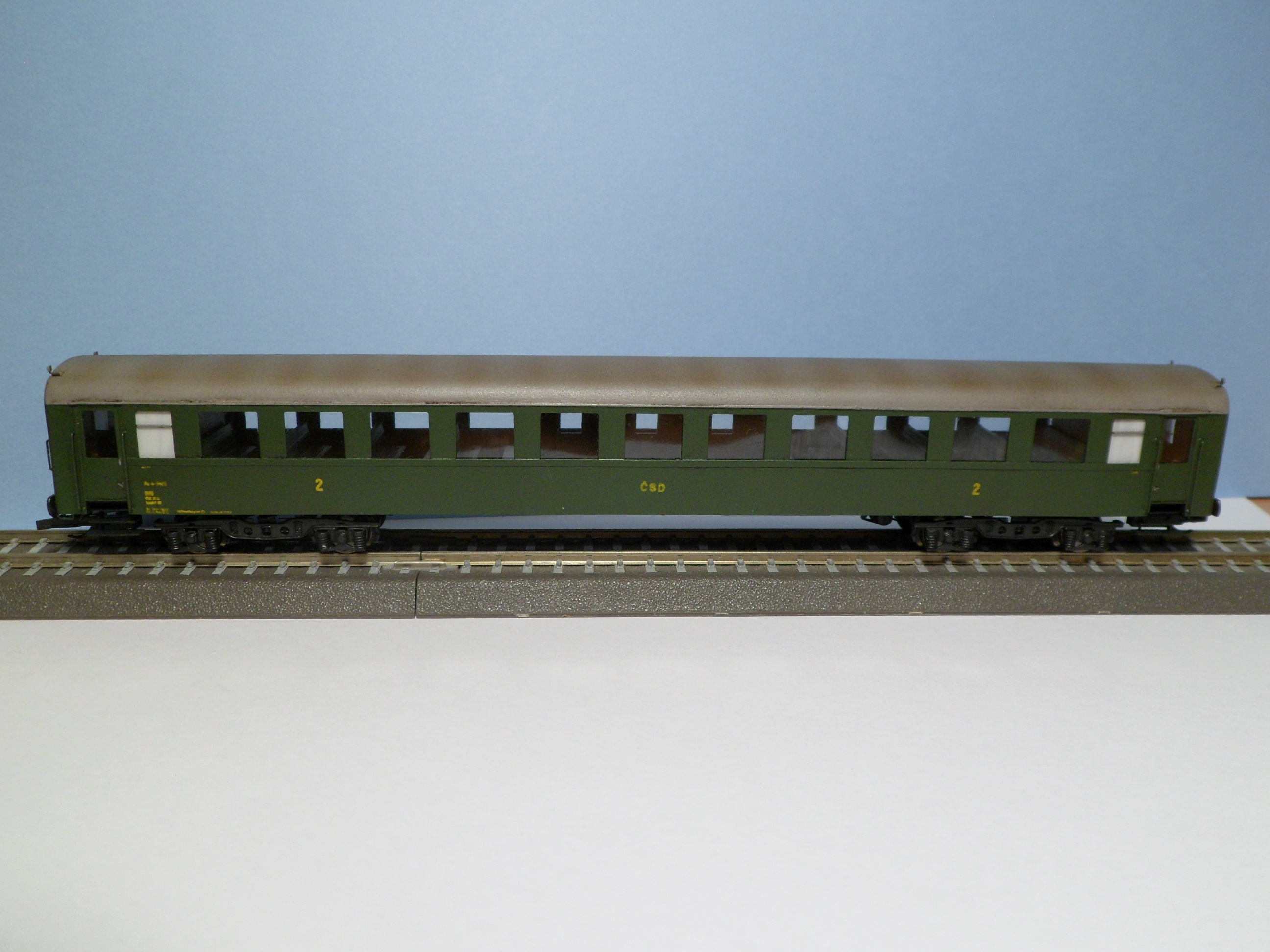

Tak a je hotovo...

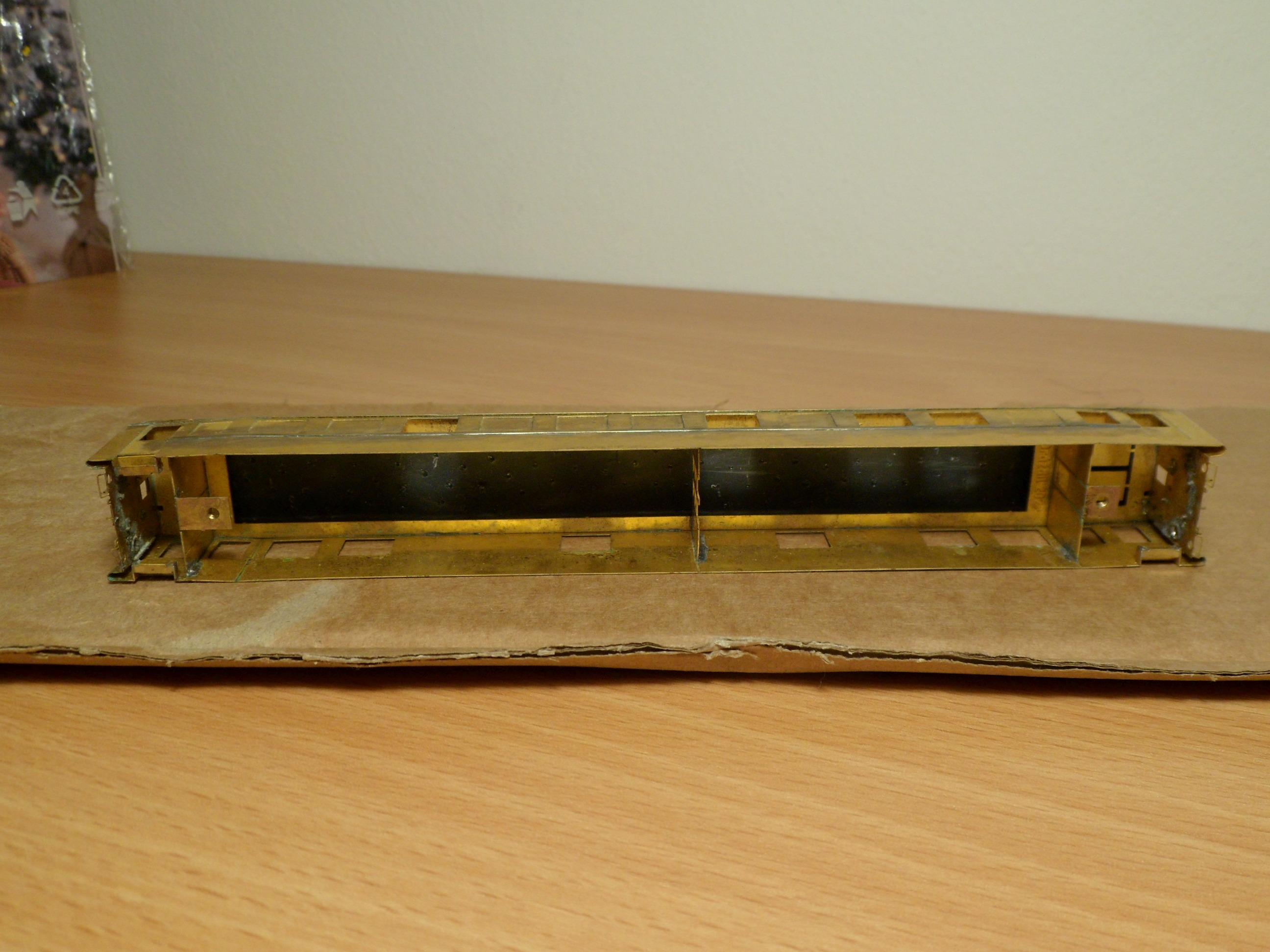

Interiér zatím nevím. Kolejiště TT, v měřítku TT? Byl by to pěkný detail, ale stejně by moc vidět nebylo. Možná zkusím něco vytisknout. Vůz má přepážky dle půdorysu na stránkách KŽM, takže by to šlo...

Vycházel jsem z půdorysu, jestli je to ve skutečnosti trochu jinak, mě vlastně vůbec netrápí :-) Hlavní přepážky posunout nepůjdou protože jsou součástí kostry skříně.

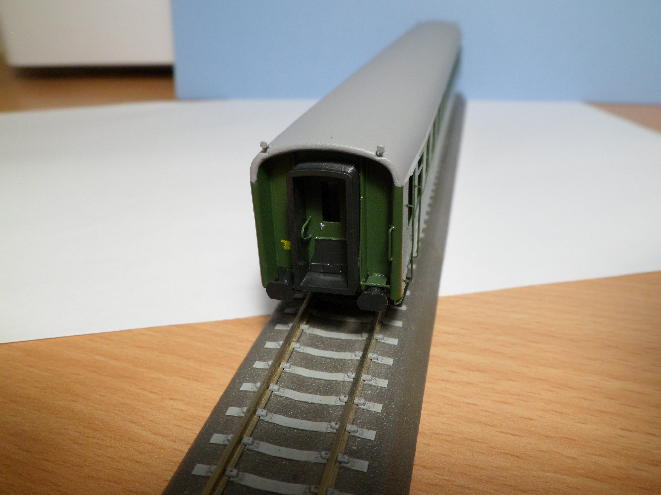

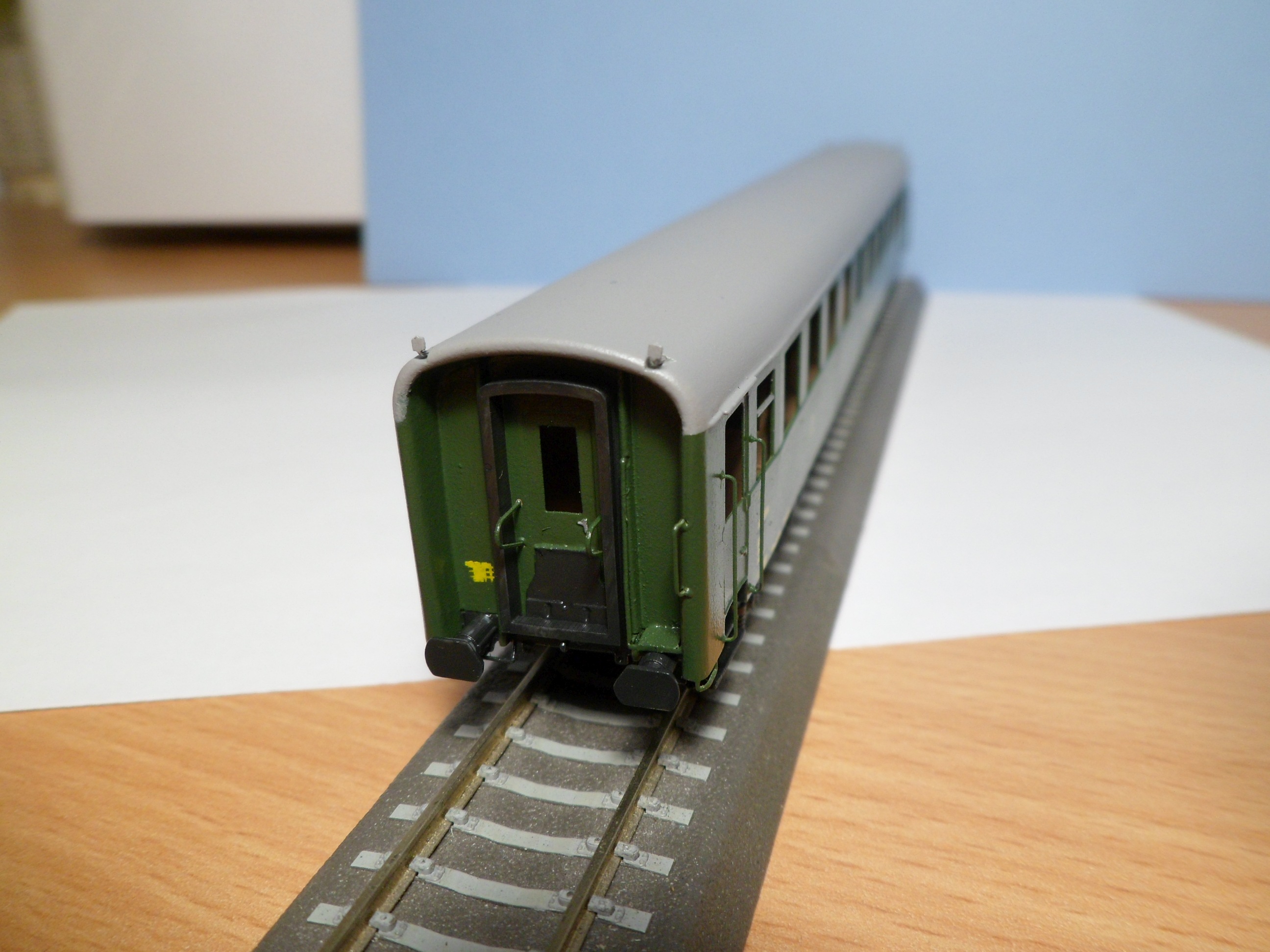

A ještě pohled na čelo s doplněnými světly a přechodovými můstky.
Vůz bude v červeno-krémovém laku. Nicméně když jsem lept kreslil, tak jsem o podobě ještě nebyl rozhodnutý, takže tam jsou i rámy oken a díly pro zaslepnení / zmenšení některých otvorů, šlo by tedy postavit i předchozí podoby vozu...

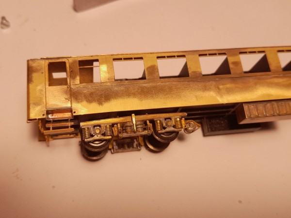

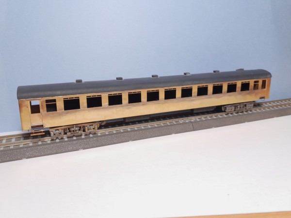

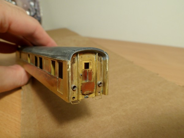

Příspěvekod michal_d » sob 29 bře, 2025 9:08 pm

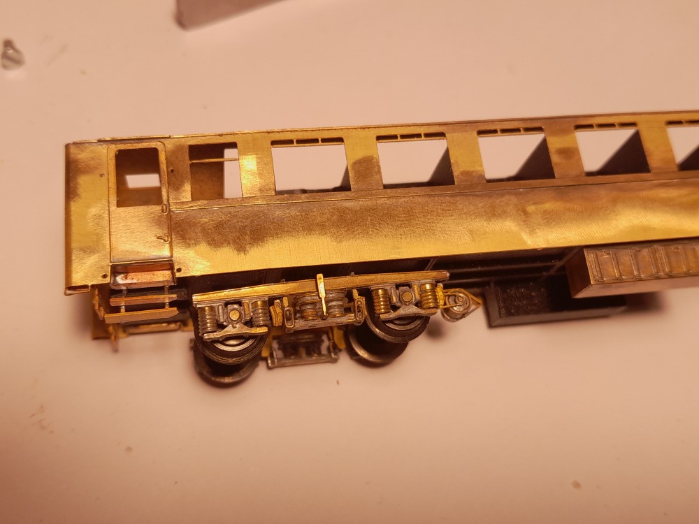

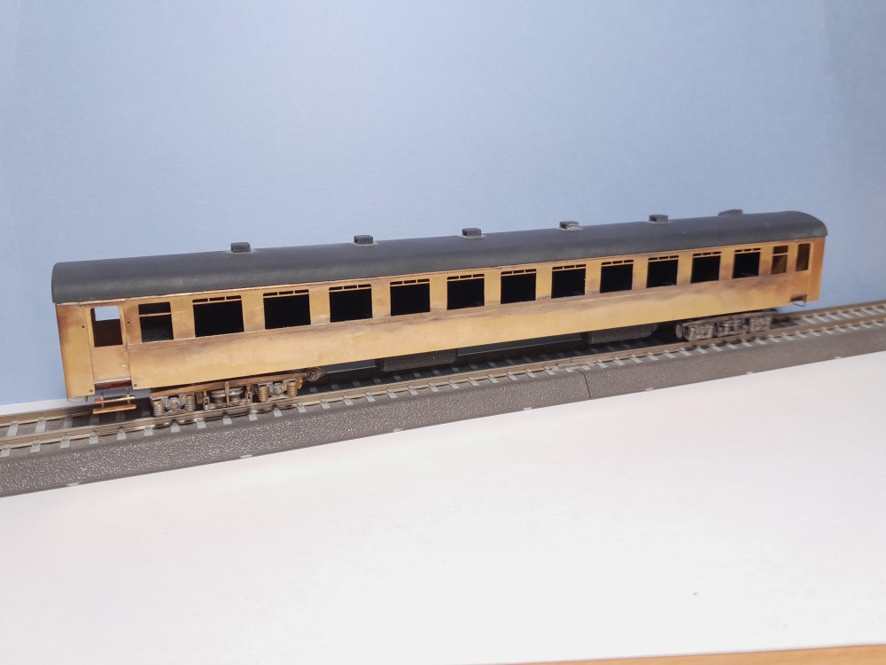

Po letech jsem oprášil nedodělaný projekt vozu WLA a nechal vyleptat pokusný plech. Bohužel mi nedošlo, že jsem jej začal kreslit již před dokončením vozu Ba a tudíž jsem zapomněl opravit chyby, které byly již u Ba opravené... Jde to postavit, ale ne vše pasuje, jak by mělo.
Dále je problém, že oproti vozu Ba má WLA větší vzdálenost otočných čepů podvozků a tudíž jsou jejich konce v kolizi se schůdky. Jsou na výběr 2 řešení. Seříznuté schůdky a zařížnutý konec podélníku podvozku, nebo posunutí otočných čepů ke středu vozu. Varianta půjde zvolit při stavbě. Já se rozhodl posunout otočné čepy a podvozky a schůdky nechat nezkrácené.
