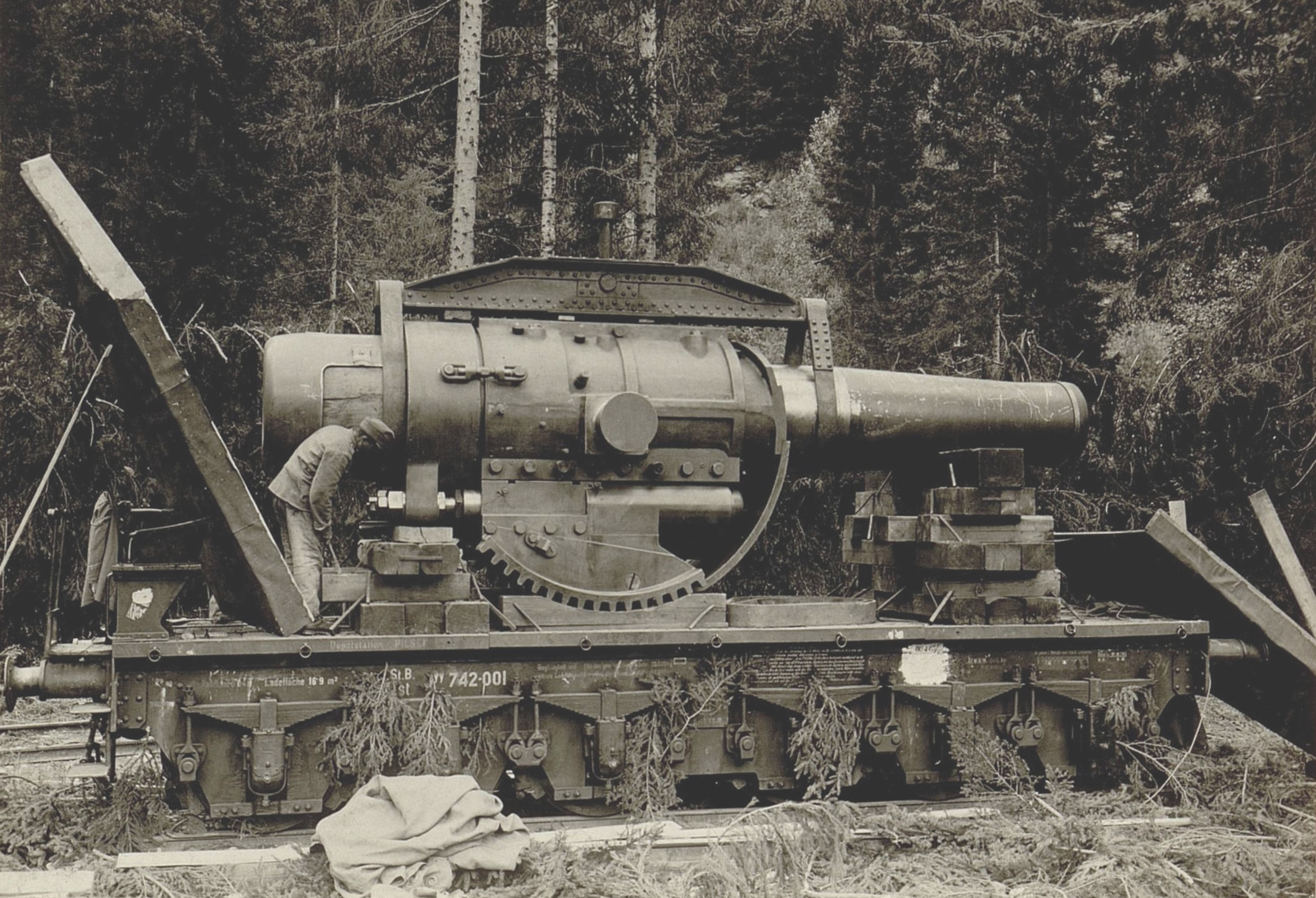

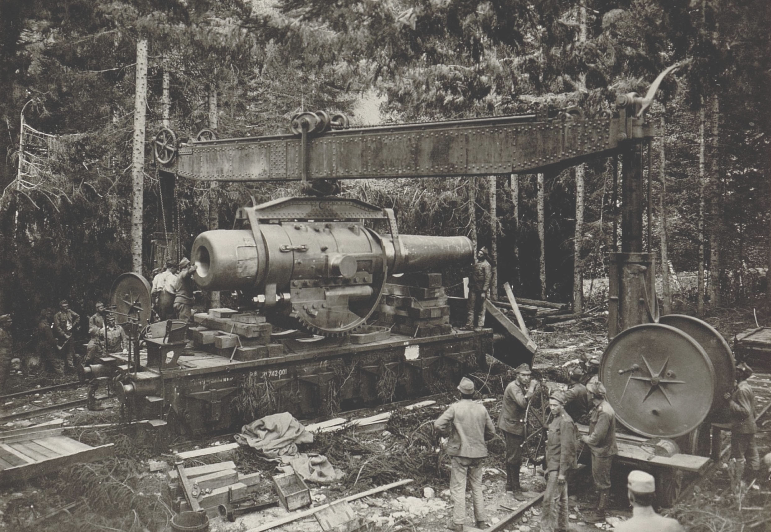

Já znám akorát 42 cm houfnici Škoda dovezenou přímo z Plzně na bojovou pozici u Lesachtal - Korutaty, Hermagor, kde byla smontována a bylo z ní stříleno na italské pozice. Mě z toho zajímala akorát ta železniční přeprava. Ten vůz rámový s houfnicí, to se už někdy řešilo na k-reportu, tedy identifikace rámového vozu St.B. 742-001.
On ten celý nákladní vlak z Plzně (doplnění o další vojenské a muniční vozy cestou) měl svůj náklad na otevřených vozech ukrytý pod plachtami, a když stál na polní dráze - vlečce až do lesa k montáži bojového postavení tak byl dobře maskován větvemi.

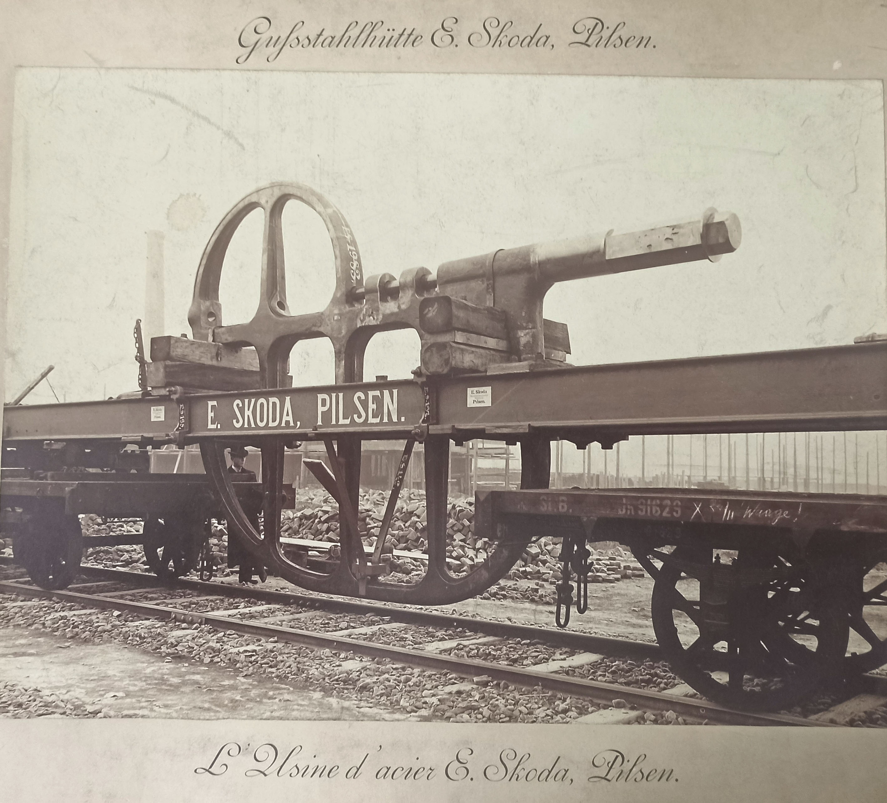

Taky něco ze Škodovky. Někdy se to už někde řešilo to uložení na tyto vozy.

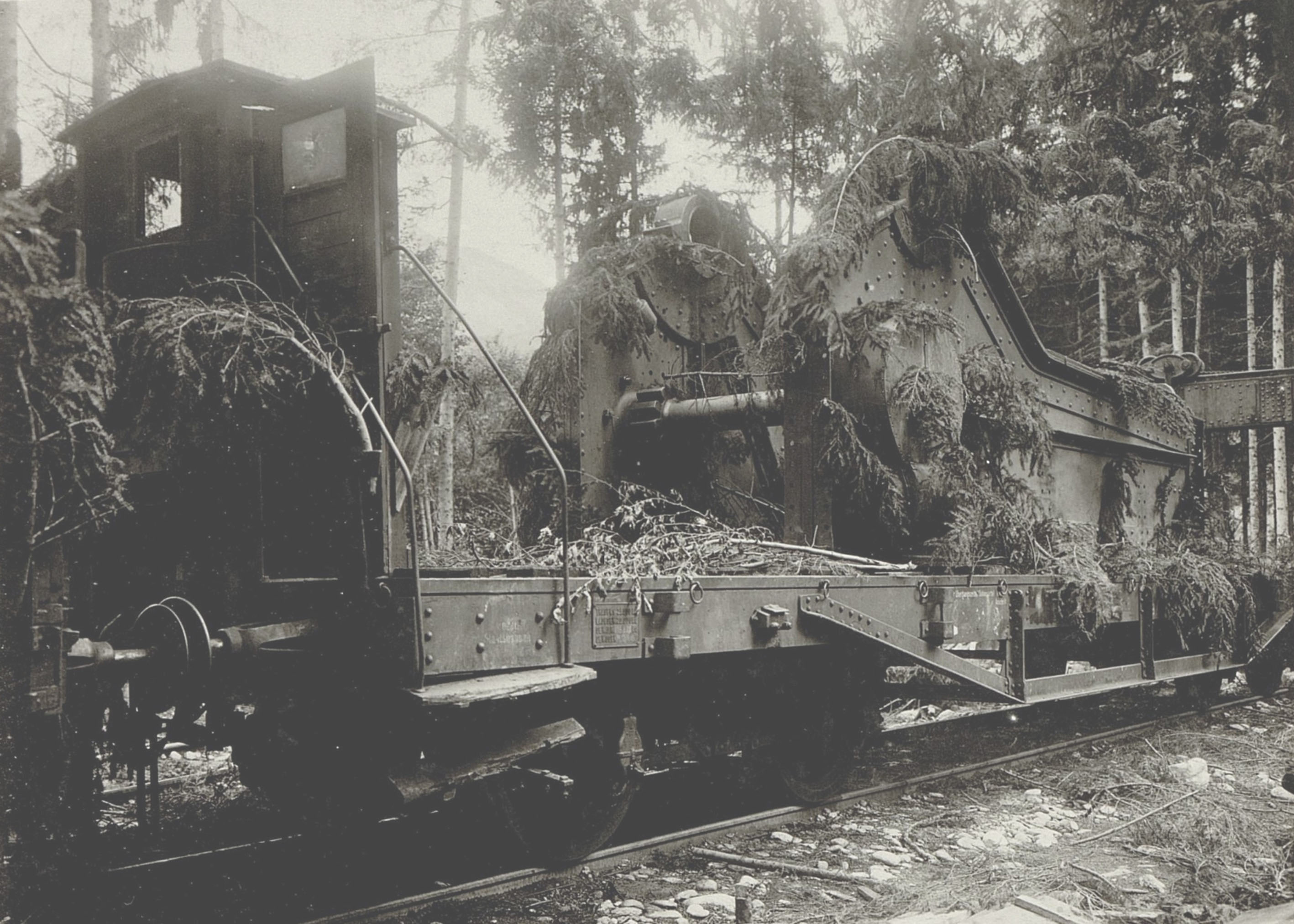

Přeprava na voze KkStB Jyy 742-001.
