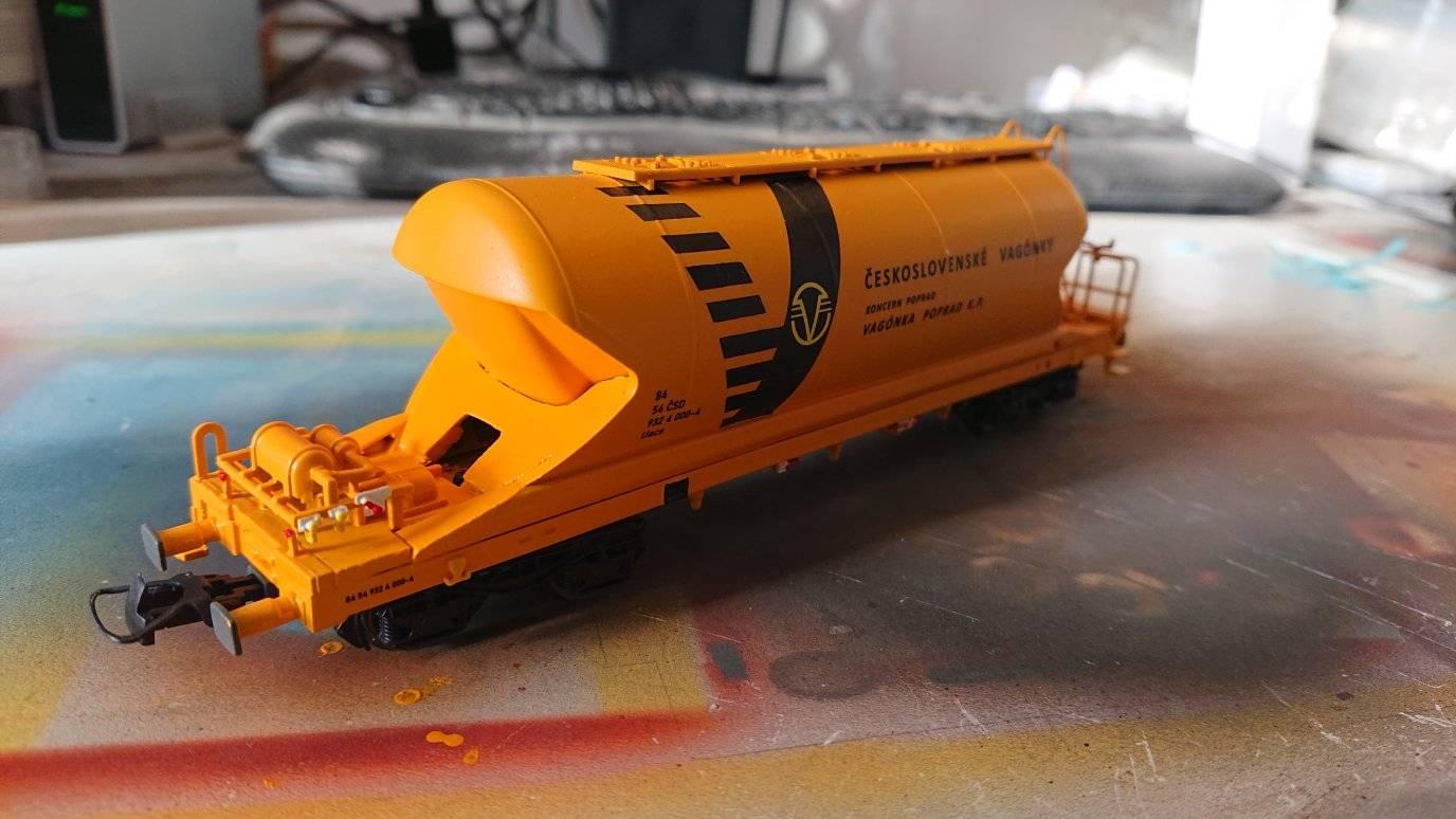

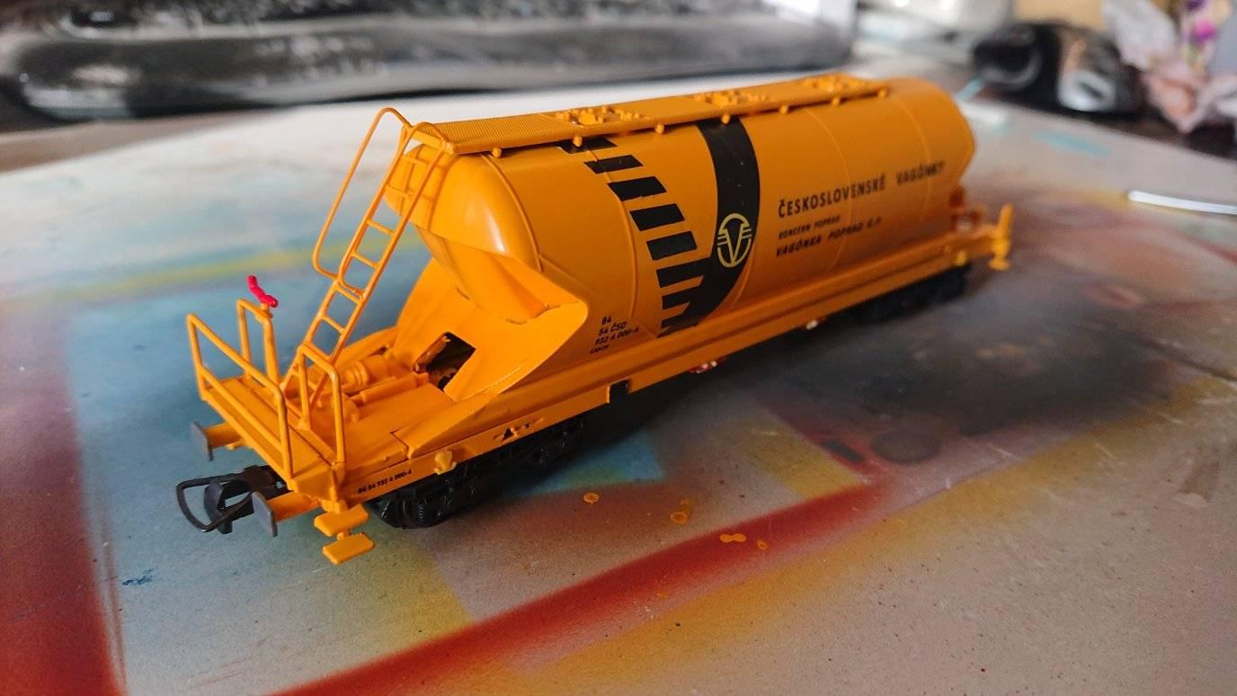

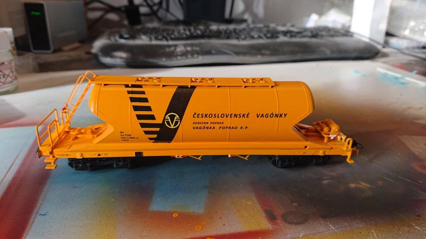

Příspěvekod A2C » sob 24 říj, 2020 9:14 pm
Ja som ako základ použil vozeň Heris zo setu 11515
Mierne som ho upravil a obtisky som si nechal spraviť na zákazku.
Výsledok vyzerá takto :)
Samozrejme sú tam kompromisy, pretože aby to bolo presne podľa skutočnej predlohy bolo by nutné urobiť toľko úprav že by sa jednalo prakticky o novostavbu.
Ja som spokojný a 99% modelárov aj tak rozdiel nespozná :)
