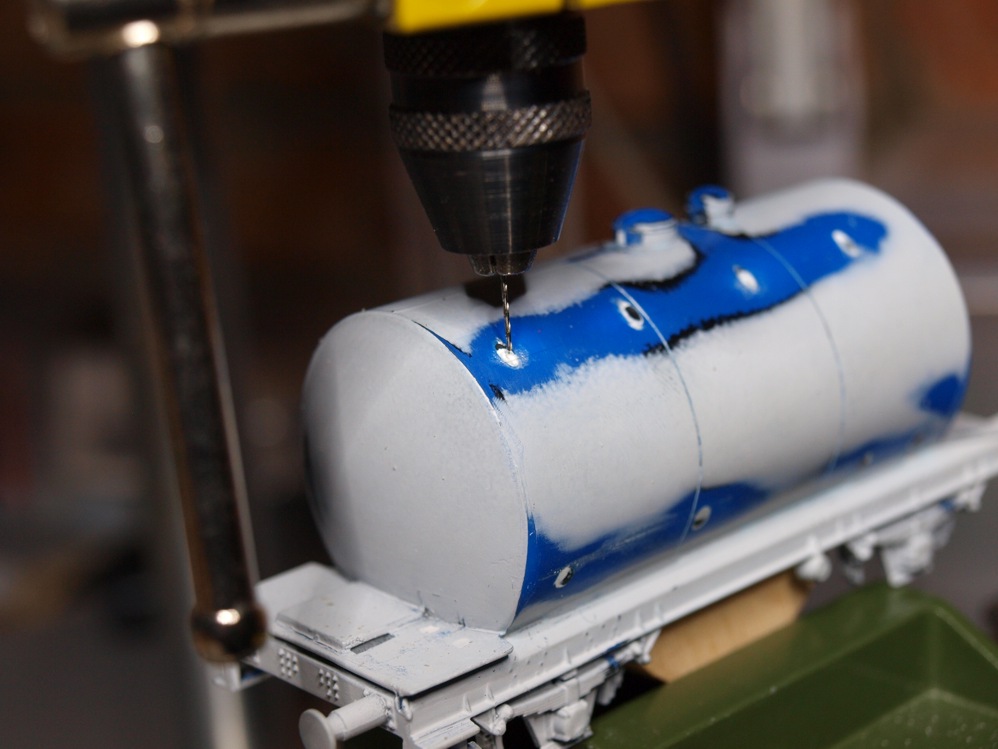

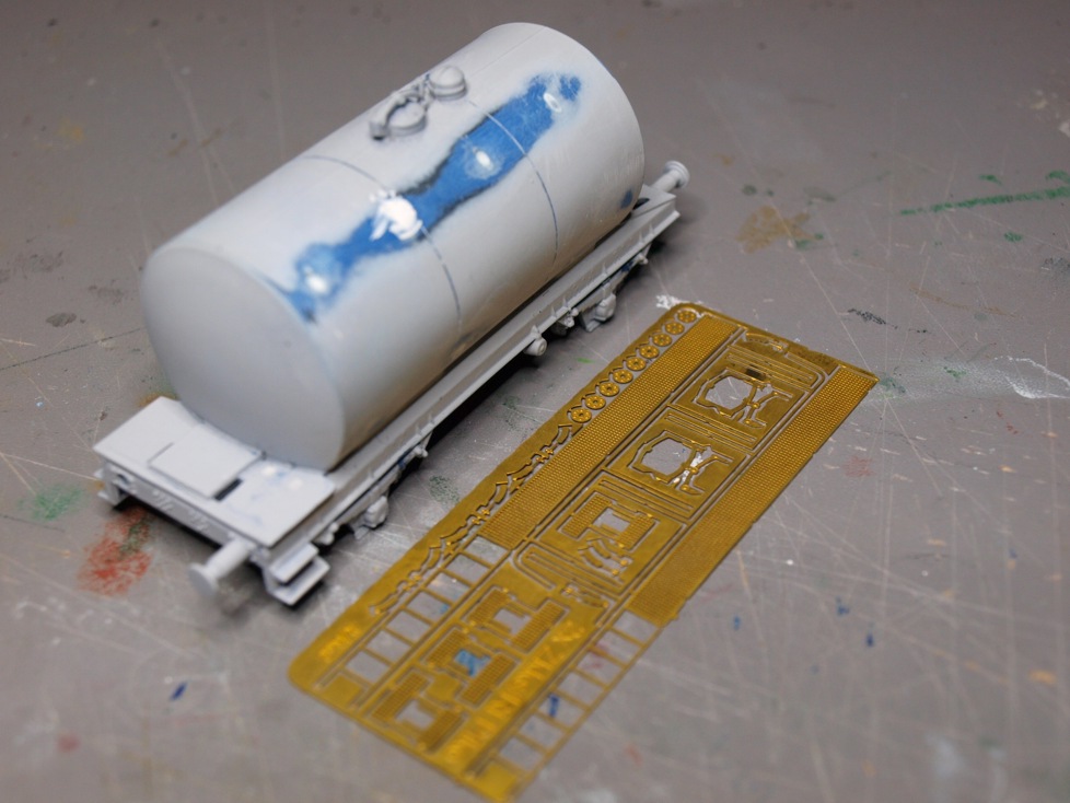

Příspěvekod kokr » stř 15 kvě, 2019 8:27 pm
Pustil jsme se do přestavby staré cisterny na ČSD Rt, kterou se snažím trochu propracovat do větších detailů. Základ je ex. PIKO, leptaná stavebnice RT http://malina.byl.cz/ a ostatní bude samo doma. Vím, že se mi nepovede dosáhnout přesné předlohy ale snažím se přiblížit. Inspirací mi je torzo ze Zlíchova a z Loun. Čím více mam podkladů a fotek, tak jsme zjistit, že každý vůz je snad originál. Prosím o komentáře či podklady.
základní opracování

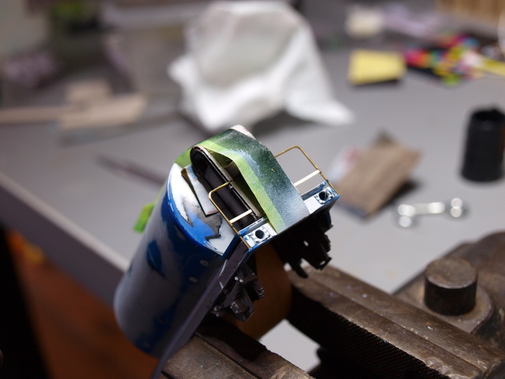

Příspěvekod kokr » stř 15 kvě, 2019 8:32 pm
Upravil jsme zábradlí na ochozu dle předloh a též předělal zábradlí na brzdařské budce.

Re: Stavba dvounápravových kotlových vozů

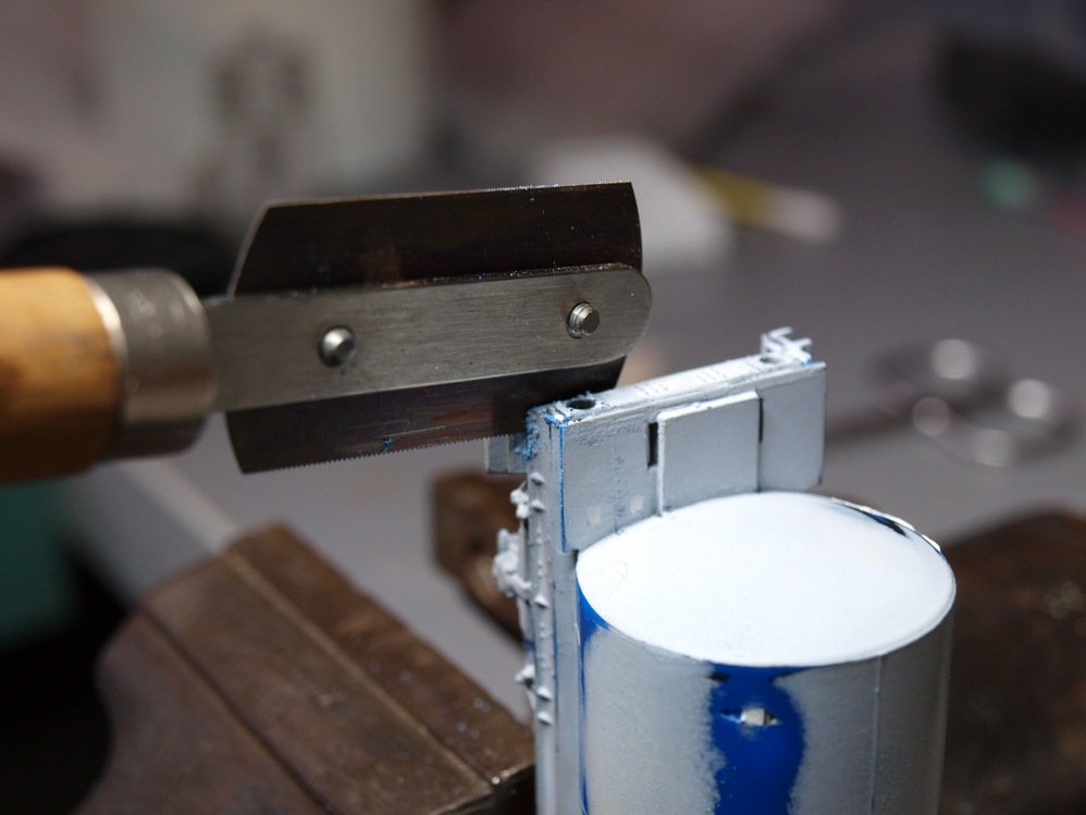

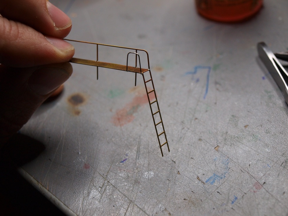

Příspěvekod kokr » pát 28 čer, 2019 5:47 am
Odstraňuji všechny plastové doplňky kovovými. Všechny madla jsou z ocelové struny a doplňky pocházejí z leptu od Maliny.
stupačky a madla pryč
příprava pro lávku
lepty Malina

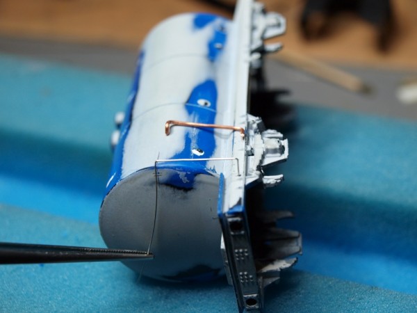

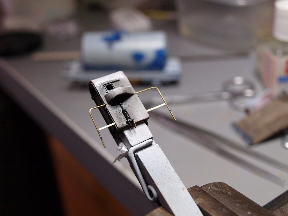

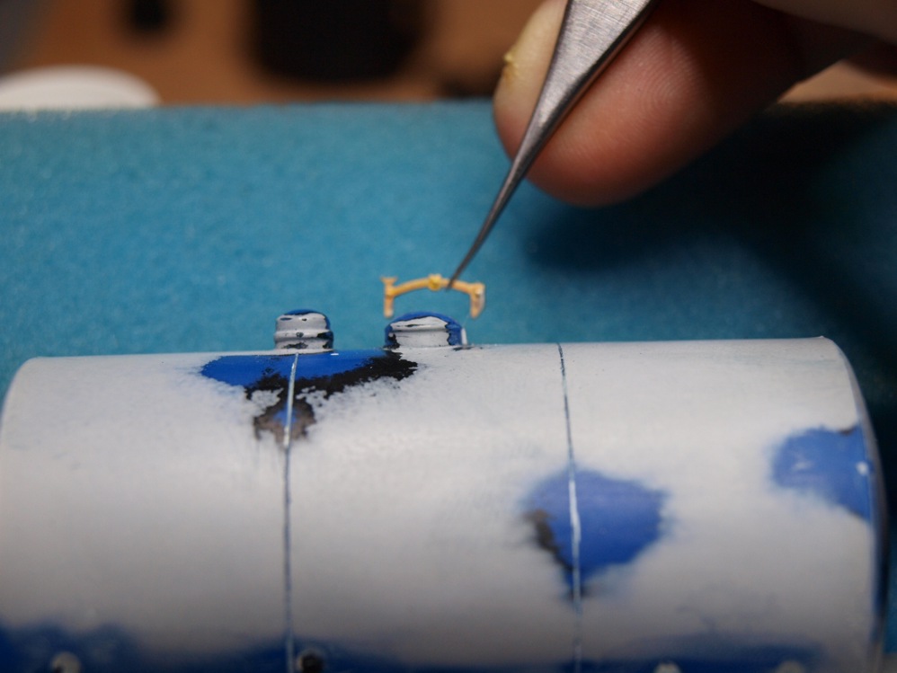

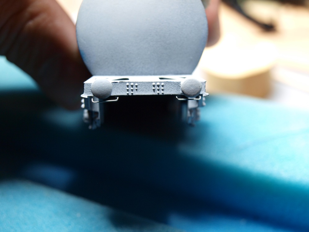

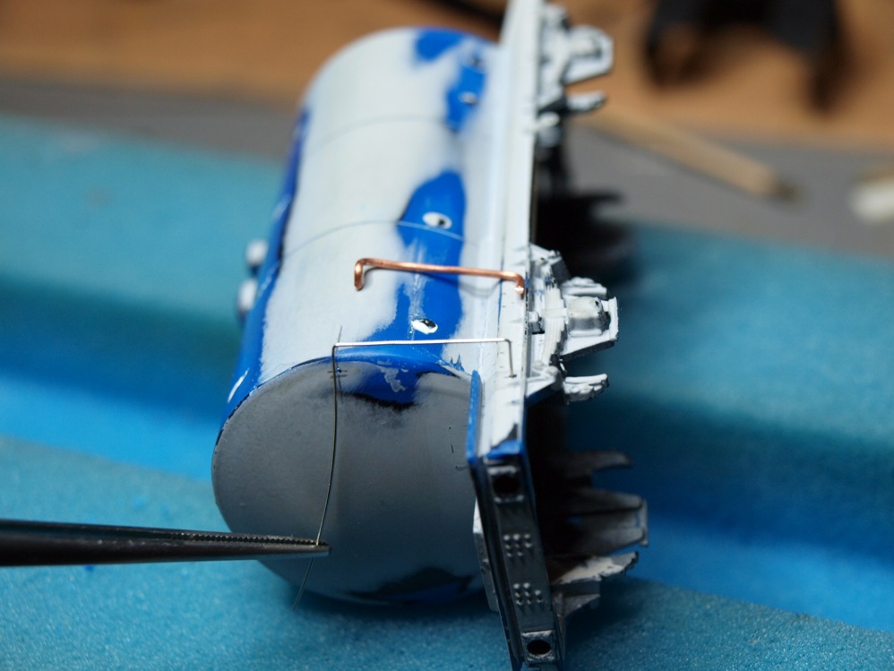

Příspěvekod kokr » pon 01 črc, 2019 7:42 pm
Další pokračování je o doplňování detailů atd. Nevím jak bude na té ocelové struně držet barva. Máte nějaký tip?
madla pod nárazníky
nové zábradlí , měděné je jen pro lepší představu ohybů
budka se zábradlím sedí dobře
