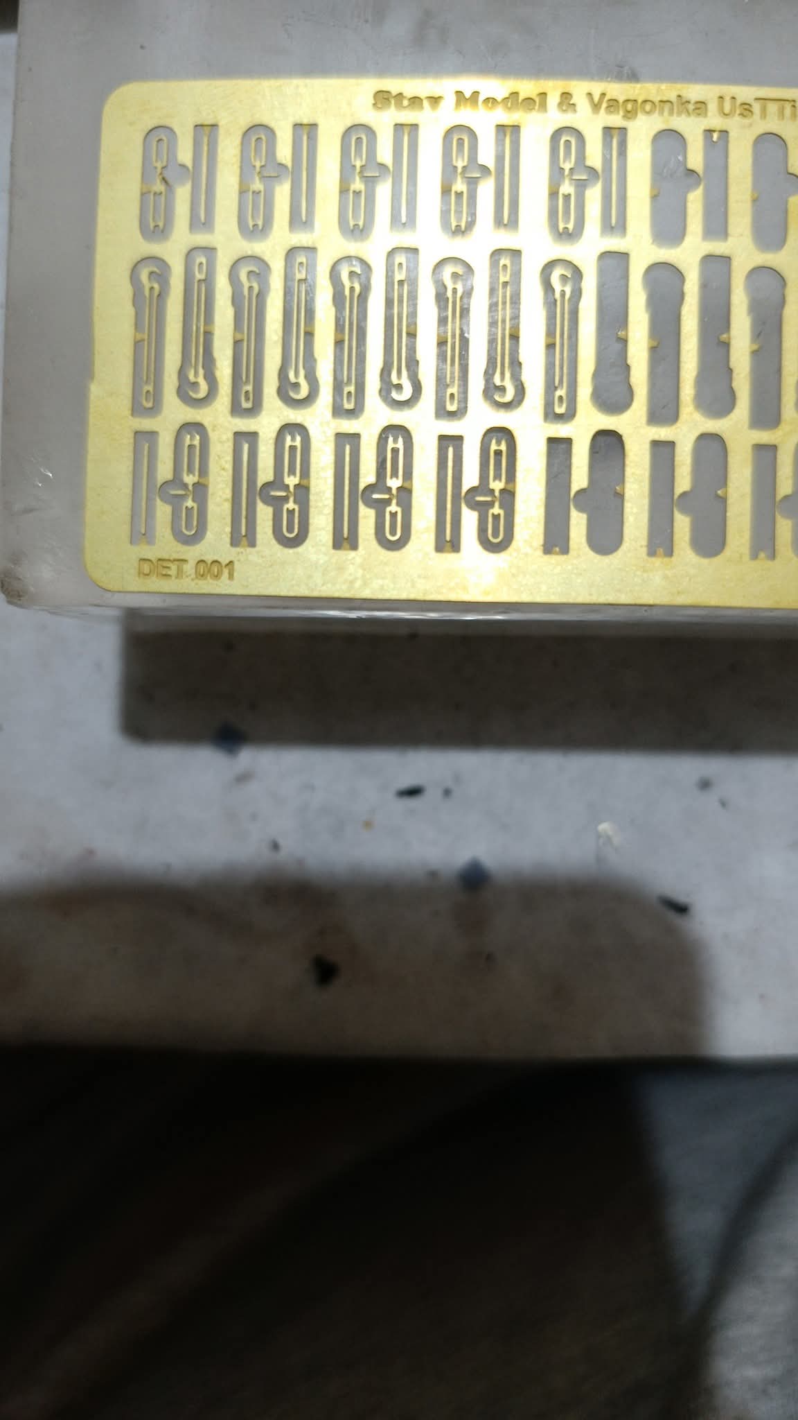

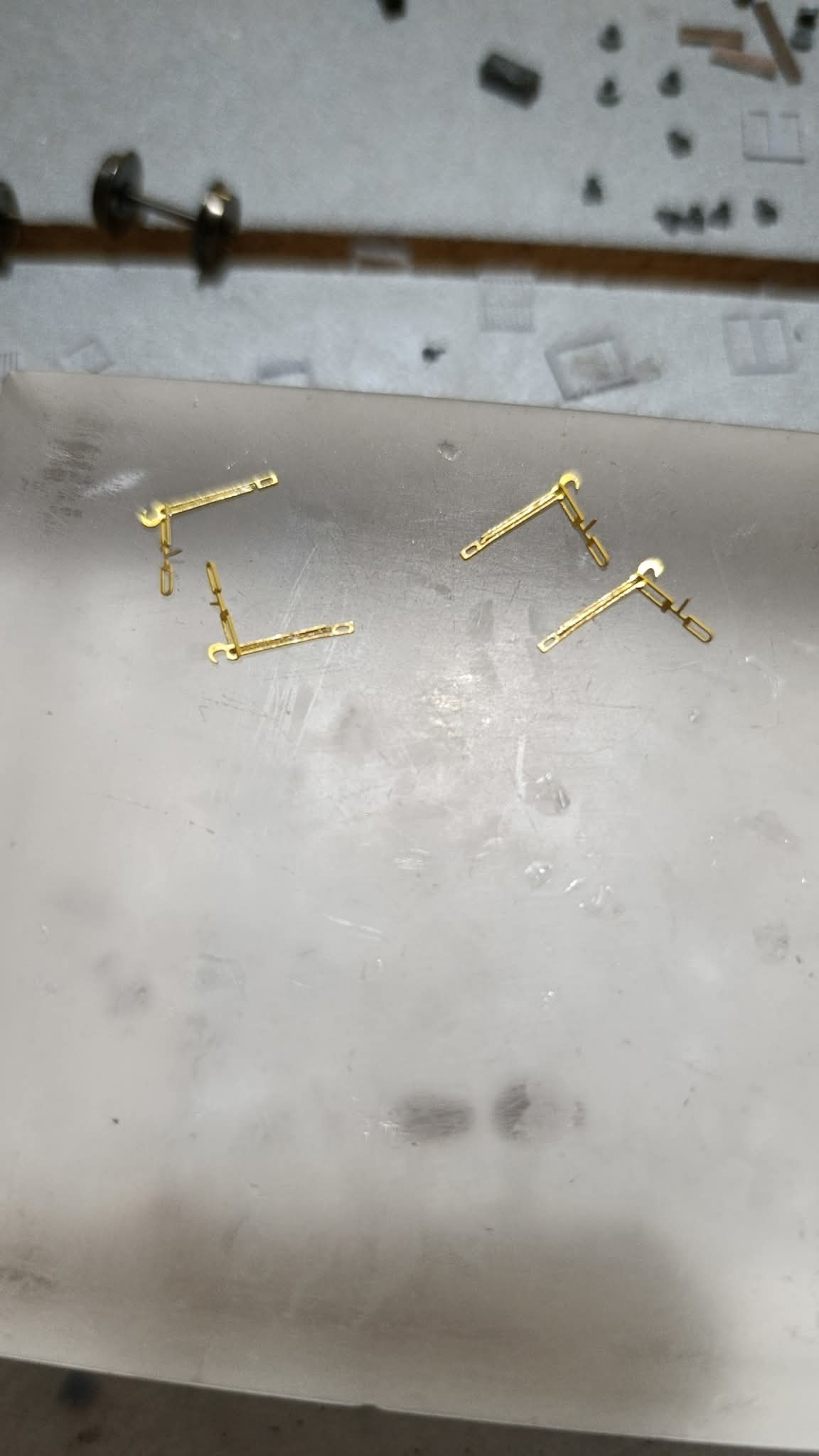

Přihlásil jsem se, hodinu a půl jsem tu psal vyčerpávající článek o funkční maketě háku a šroubovky, pak jsem dal odeslat, místo toho došlo k odhlášení a článek zmizel. Seru na to, podruhé ho psát nebudu. Hák a šroubovka funguje a neuvěřitelně snadná je i manipulace při spojování. Na fotkách je rámeček s díly, sestavený hák a šroubovka a spojovátko. Opravdu už s tím nejsou starosti, nic se nezasekává a prace s tím je ok. Další krok bude 3 D tisk z kovu a modelovější vzhled. Na dotazy proč to vypadá tak jak to vypadá, odpovím. vše bylo v tom ztraceném článku krásně popsané. Bohužel, takže takto.

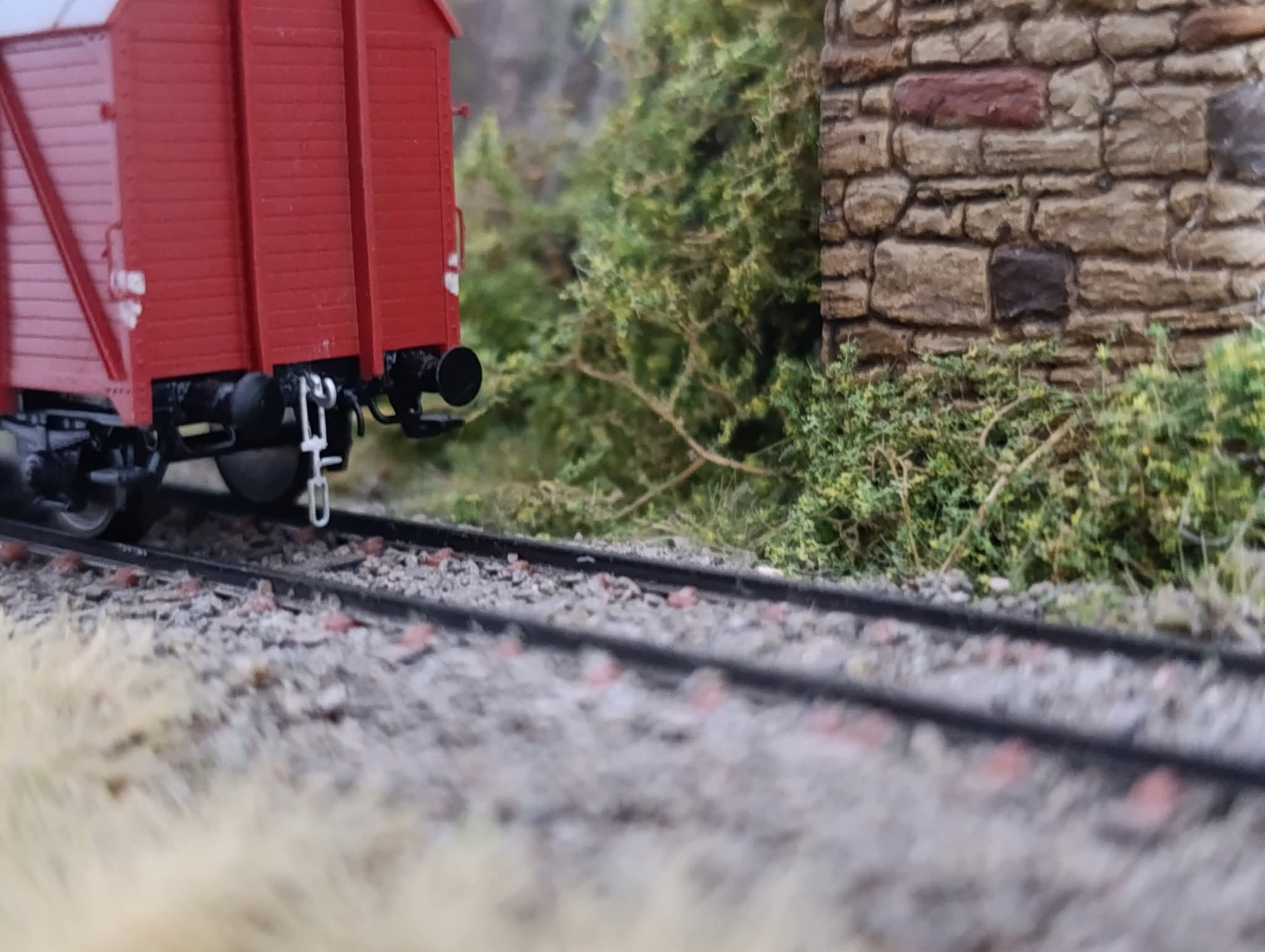

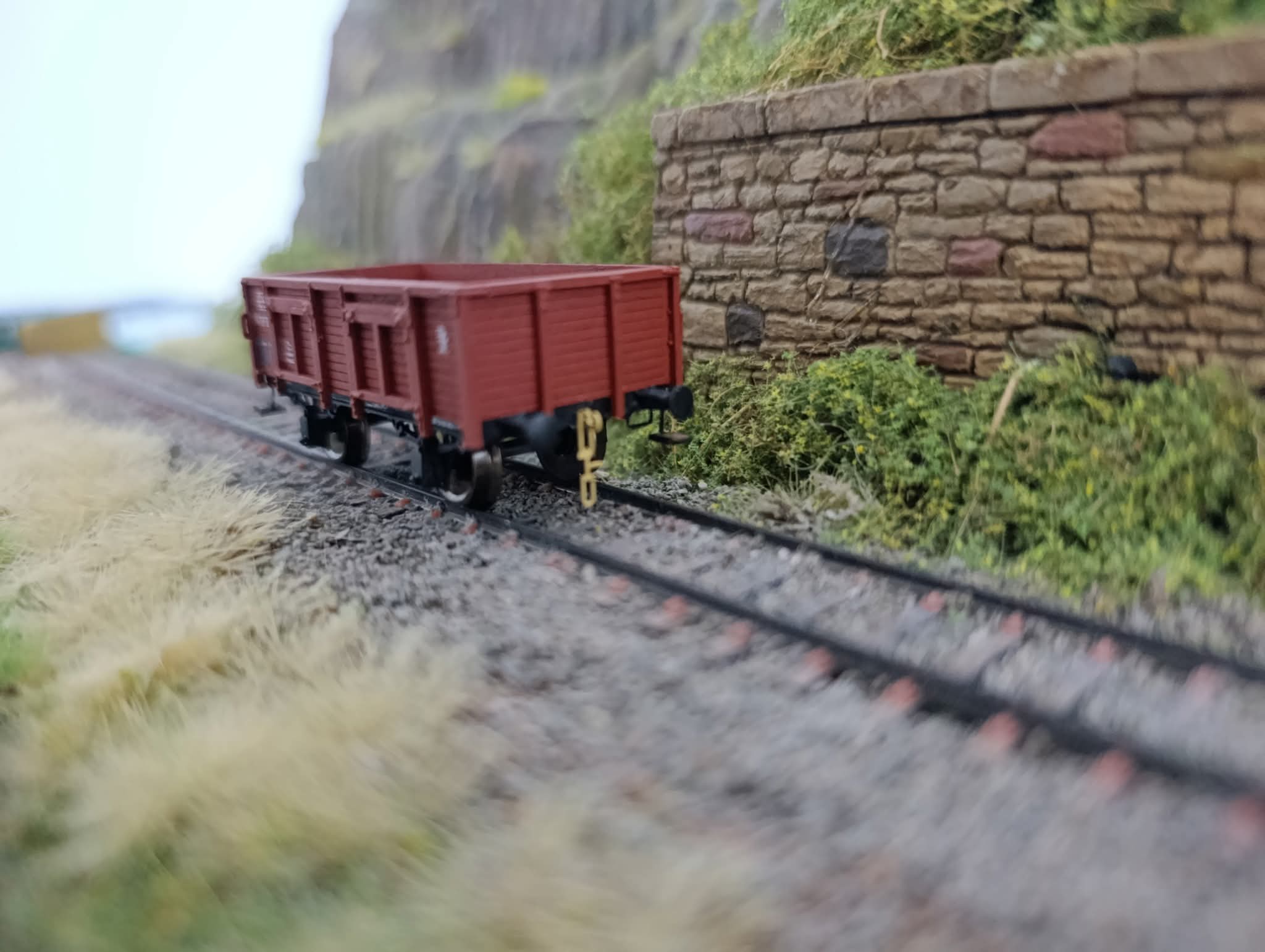

Zde fotografie posledního vzoru háku a šroubovky na vozech. Ta šedá je asi lepší :-)
Vzdálenost mezi nárazníky při povytažených hácích během tažení vlaku je tak cca 1-1,5 mm, ale už se to učím nastavovat. Problém je, že ne všechny vozy mají stejně dlouhé nárazníky. Ale to je věc toho, abych to při osazování na model "dostal do oka"....

Příspěvekod Petr Barchánek » čtv 02 říj, 2025 7:18 pm
Líbí se mi to, vypadá to jako živý.
Jak se to chová v obloucích?
To zastrkuješ do kinematik?
Dá se to někde vidět naživo, prosímtě?

Příspěvekod UncleFardy » čtv 02 říj, 2025 10:17 pm
24.-28.10. máme pouze druhoepochové setkání v Povrlech, ZŠ. Tam bude ostrý provoz. Zkusím ten článek napsat znova. Hák je mírně vysouvací, uchycený ocelovým drátkem. Může být i uchycen pružinkou. Je tam na konci toho háku na to očko. V Při tažení soupravy je mezi narazníky mezera navolená tak, aby souprava projela trať postavenou dle norem klubu Zababov, tedy oblouky min. poloměru 700 mm. Při sunutí se sune nárazník na nárazník . V provozu budeme mít manipulák s těmito spřáhly, který bude vykonávat i posuny, takže tam bude možné vše shlédnout. Hosté se mohou přihlásit na naší stránce ustti.cz.

Příspěvekod Mcx » pát 03 říj, 2025 9:13 am
UncleFardy píše:Při tažení soupravy je mezi narazníky mezera navolená tak, aby souprava projela trať postavenou dle norem klubu Zababov, tedy oblouky min. poloměru 700 mm. Při sunutí se sune nárazník na nárazník .
Zajímalo by mne jak se to chová při sunutí. Podle obrázku je šroubovka" tyčka" tedy tuhá, v háku předpokládám má vůli pár desetinek, pokud je vzdálenost mezi nárazníky větší než je tato vůle dojde při natlačení vozů na sebe k opření tuhé šroubovky v háku dříve než dosednout na sebe nárazníky.
Nebo je to jinak, něco jsem přehlédl?
