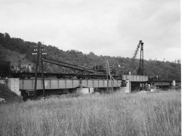

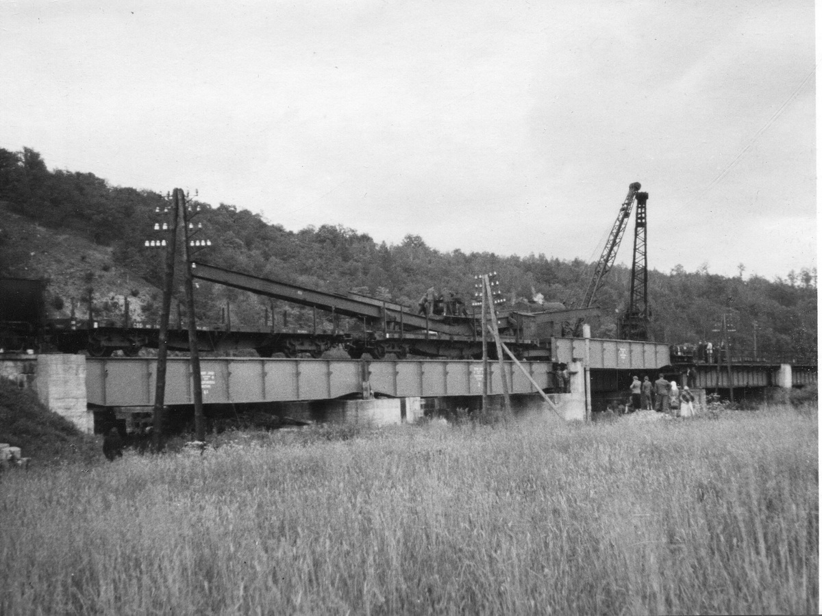

před časem tu byla fotka krokodyla - našel jsem ještě jednu - tentokrát s použitím Pa 45 (SSlma 44/Brawa) jako pojezdu, při pokládání mostů u Moravičan za asistence dvou jeřábu z pomoci UNRRA - foto by mělo být z r. 1948

Při porovnání dvou fotek, mám dojem, že každý postavený jeřáb krokodýla má jinak provedená jeřábová ramena. Na voze Pa jsou ramena na začátku a konci stejně vysoká, ale na voze Px je rameno šípovitého tvaru. Možná, že bude i jiná délka ramen.
Škoda, že není lepší boční fotka nebo rozměrový náčrtek.

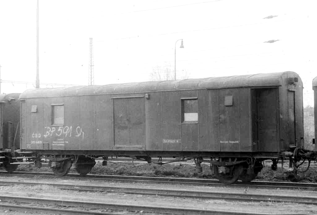

Nářaďový vůz je opravdu postavený model podle fotky a jedná se o vůz řady Zdv.
Obytný vůz je předělaný maďarský model a popis je dělán podle velkého vozu, takzvaného papíráků.
Na pražské burze se dají koupit fotky vozů pro zvláštní účely.
Na webu http://vytopna.hekttor.biz. je bohatá fotodokumentace.
Třeba vůz zde – vůz řady Be. Může se předělat na nářaďový vůz.
Další vůz je řady Bi – se může předělat na obytný vůz.
Pomocný vůz.
Další pomocný vůz.
Obtisky.
Některé obtisky se musejí vyrobit a to zvládám sám. Dále se provede nákup obtisků a potřebné obtisky se prostě vystřihnou.
:arrow: Nic jiného ti nezbude, než staré nepotřené modely předělat podle velkých vzorů. Ve stanicích, v depech a hlavně v železničních muzeích je ještě plno vraků, které jsou předělené na dílenské, pomocné, nářaďové, obytné a stavební vozy. Všichni vždy fotí jen lokomotivy, ale Já lozím v kopřivách a fotím vše, co tam najdu. Vždy se něco zajímavého najde.
