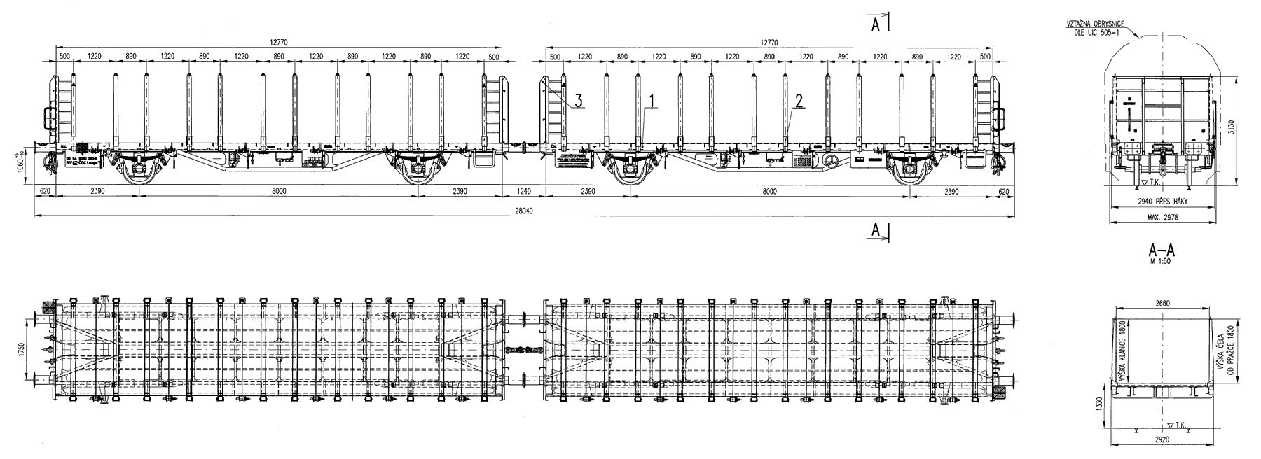

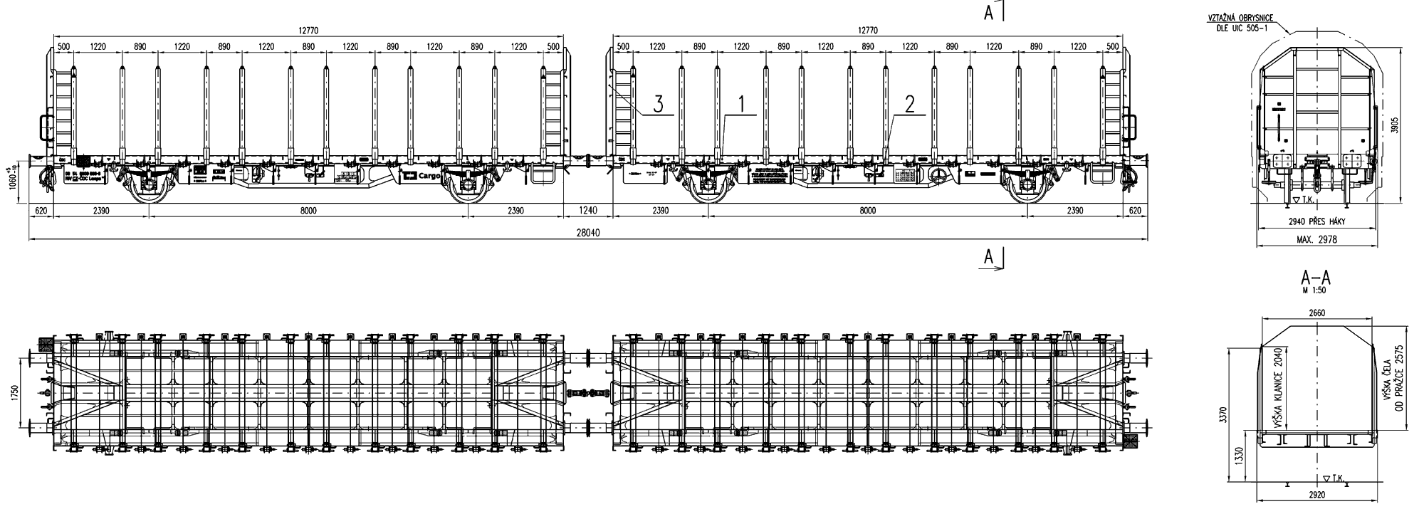

http://www.parostroj.net/katalog/nv/formular.php3?ind=192&odkud=0&obdobi=0&ktere=8&razeni=0
Nebo, předělat čelo.
http://www.parostroj.net/katalog/nv/formular.php3?ind=193&odkud=0&obdobi=0&ktere=8&razeni=0
Zdroj fotek a plánků parostroj.

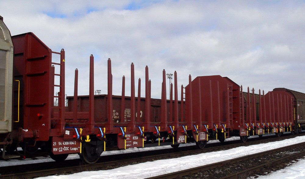

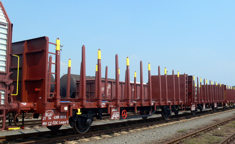

Ostrava 2009: Vůz po rekonstrukci Laaps © Karel Furiš
Na této fotce lépe vyniknou potřebné detaily, které jsou potřeba ke stavbě vozu.

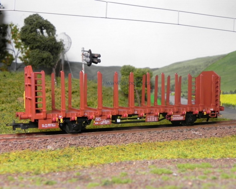

Ještě přidám fotku hotového vozu, jak je prezentují Pečky.
Zdroj: http://www.es-pecky.cz/modely.php?AnchorID=64&Lng=CZ
