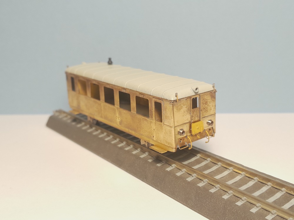

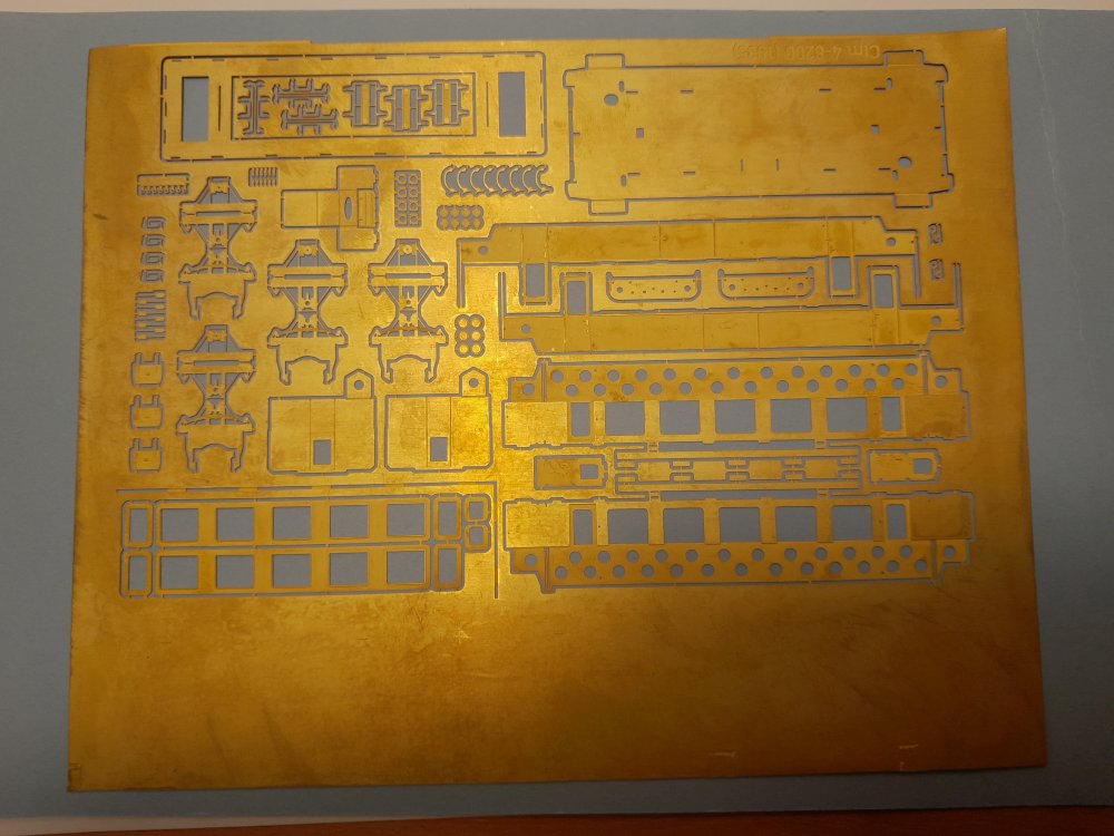

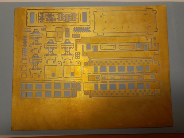

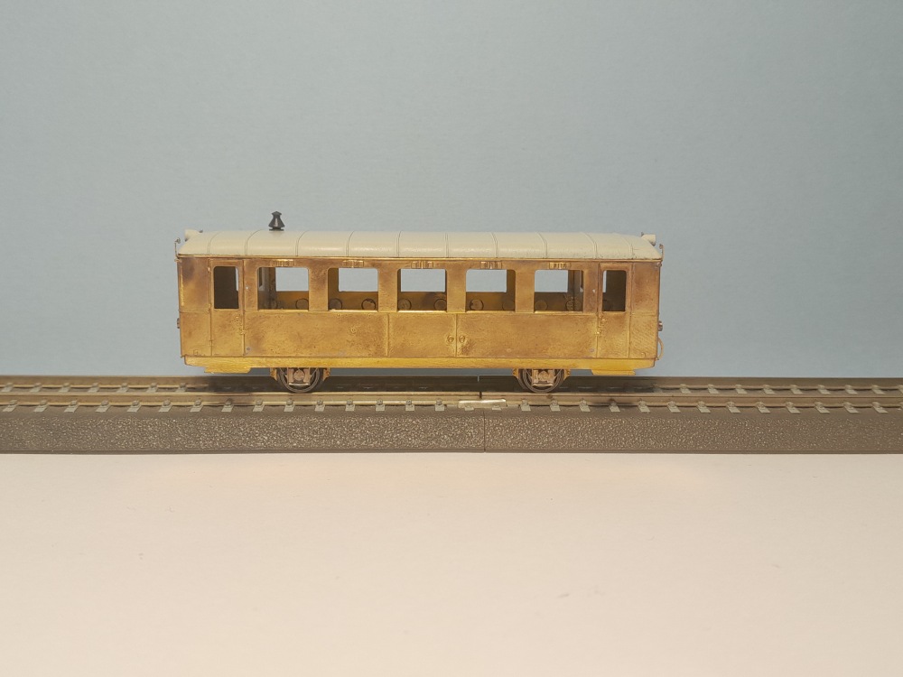

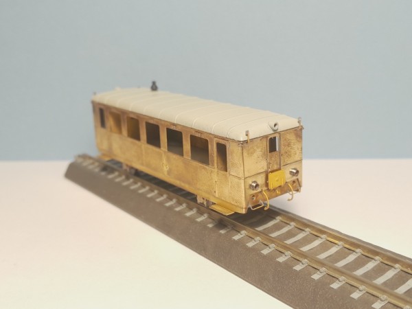

Příspěvekod michal_d » pon 19 říj, 2026 8:56 pm
Téma předválečných Calmů je víceméně vyčerpané (ikdyž nějaké vozy ještě mám v plánu postavit) a nechce se mi zakládat pro každý vůz vlastní téma. Tak jsem to tady zobecnil na předválečné přípojné vozy.
Další stavebnice, kterou jsem nakreslil je vůz Clm 4-6200. Je to úplně jednoduchá "krabička", ale je to dobrý základ pro odvozené vozy se služebním a služebně-poštovním oddílem stejné konstrukce. A zde vyzkoušené konstrukční principy se výhodně využijí i pro věžáky s novější skříní a pro M130.4...
