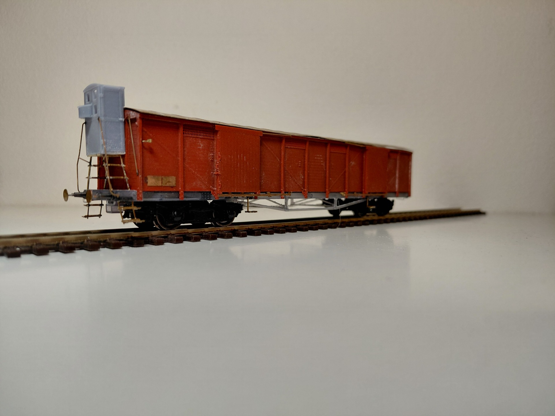

Příspěvekod Střelec » úte 19 kvě, 2026 5:53 am
Tak jsem dostal Zl do stádia pro obtisky. Bylo chybou, že jsem neobtiskl pojezd vozu, dokud byl samostatný, teď s k podélníkům dostanu dost špatně. Při osazování skříně jsem nakonec "očesal" plechová očka z rámu, která měla navazovat na sloupky skříně - s nimi mi spodek vycházel širší, než vnitřek skříně. Podélníky se mi při pájení zjevně o chloupek hnuly. Možná "očka" dolepím po nanesení obtisků. Vůz se mi zadařil mnohem lépe, než předchozí DF.

Příspěvekod Petr Berka » úte 19 kvě, 2026 6:32 am
Mě se lépe manipuluje se samostatným spodkem, jak na obtisky, tak na patinu, to doporučuju. Ty výztuhy rámů jsou natěsno na sloupky, možná v leptu malinko cuknu s délkou, ať je tam desetinka mezera.

Příspěvekod Střelec » pon 25 kvě, 2026 4:54 am
V sobotu se mi podařilo vůz odekálovat - kupodivu bez nehody. Následovalo přelakování a možná ještě dobarvím pár detailů, kde prosvítá podklad.
