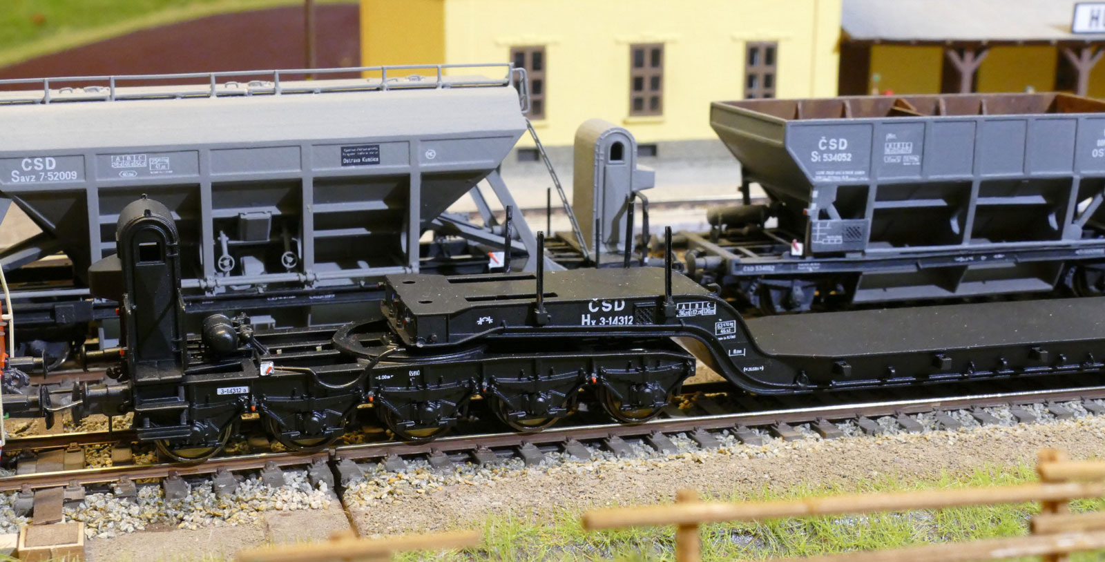

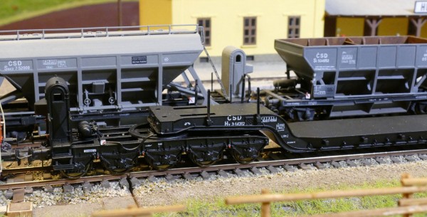

Dvojkolí tam je, nákolek je přesně jen zeslaben, není kompletně obroušen.

Bohužel na těch fotkách moc vidět není, u 5n podvozku kolik máte ubrán okolek - síla okolku je u cca 0,8 až 0,9 mm, aby tam něco zůstalo takže úběr 0,5 mm, pak jedině další vůle v hrotech pro těch 475 mm.

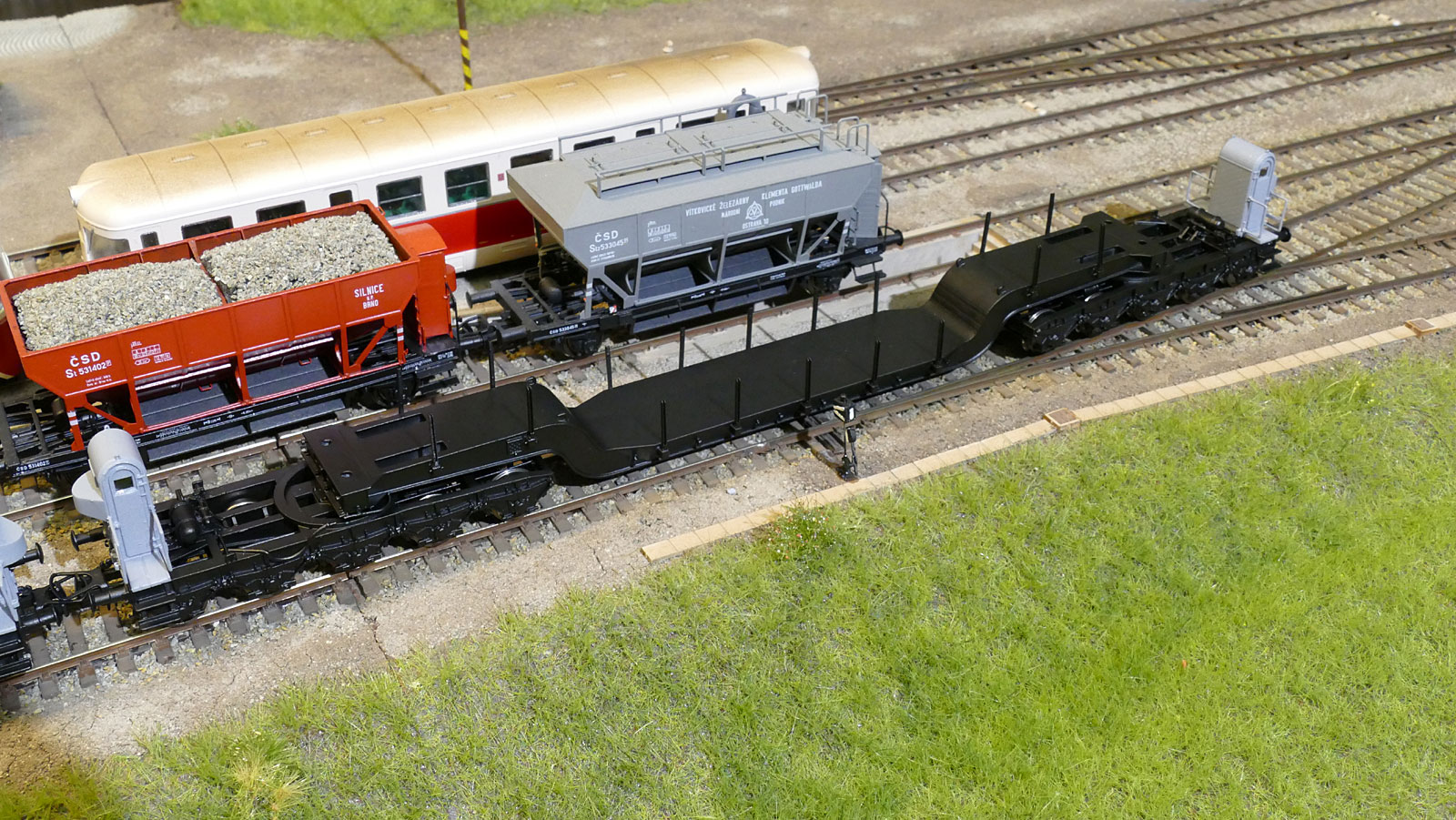

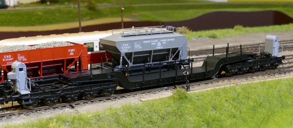

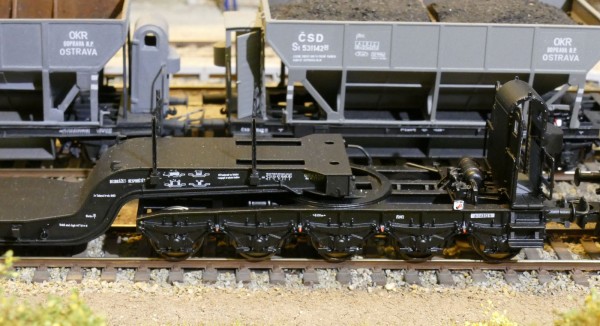

Hx pro trafa šel do laku, tady pohled na podvozek a jak jsou vidět dvojkolí. Teď bude chvíli čekat na popis, který je poněkud rozsáhlý a tak mi to bude chvíli trvat. Budky budou šedé.
Stejné mosty byly i na 8n vozech s podvozky 26-2.8 i Y25Cs.

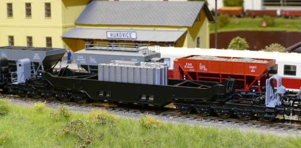

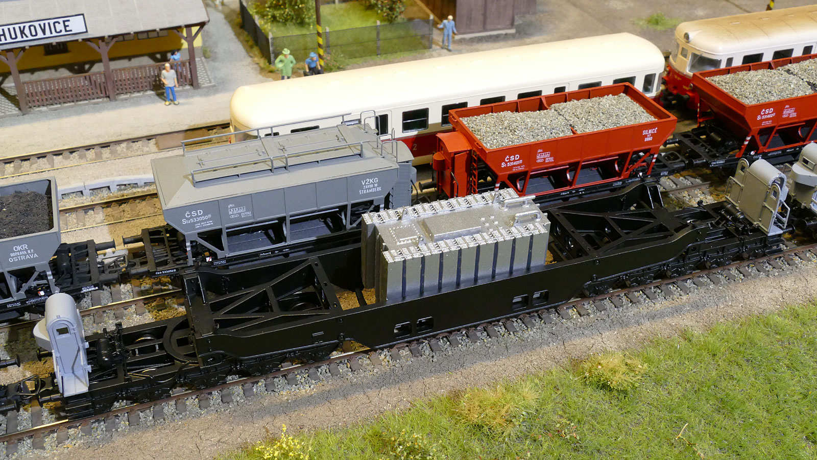

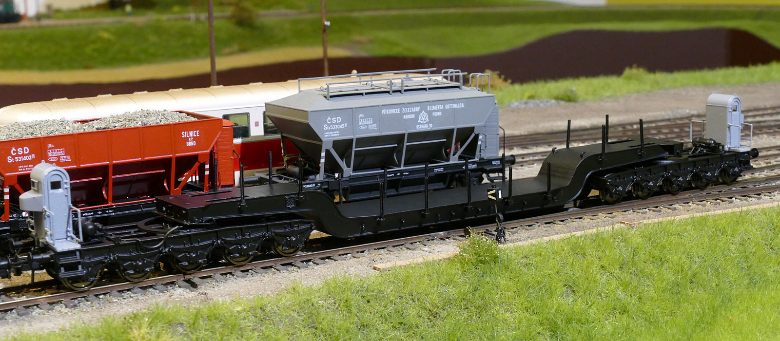

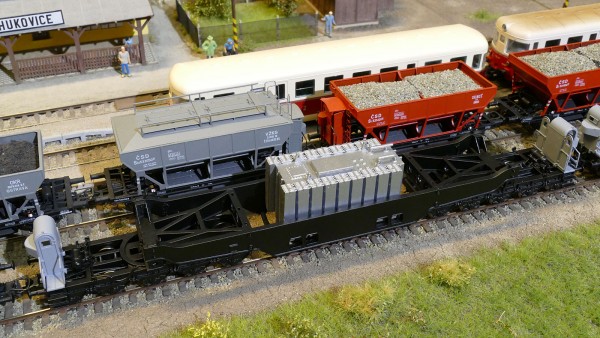

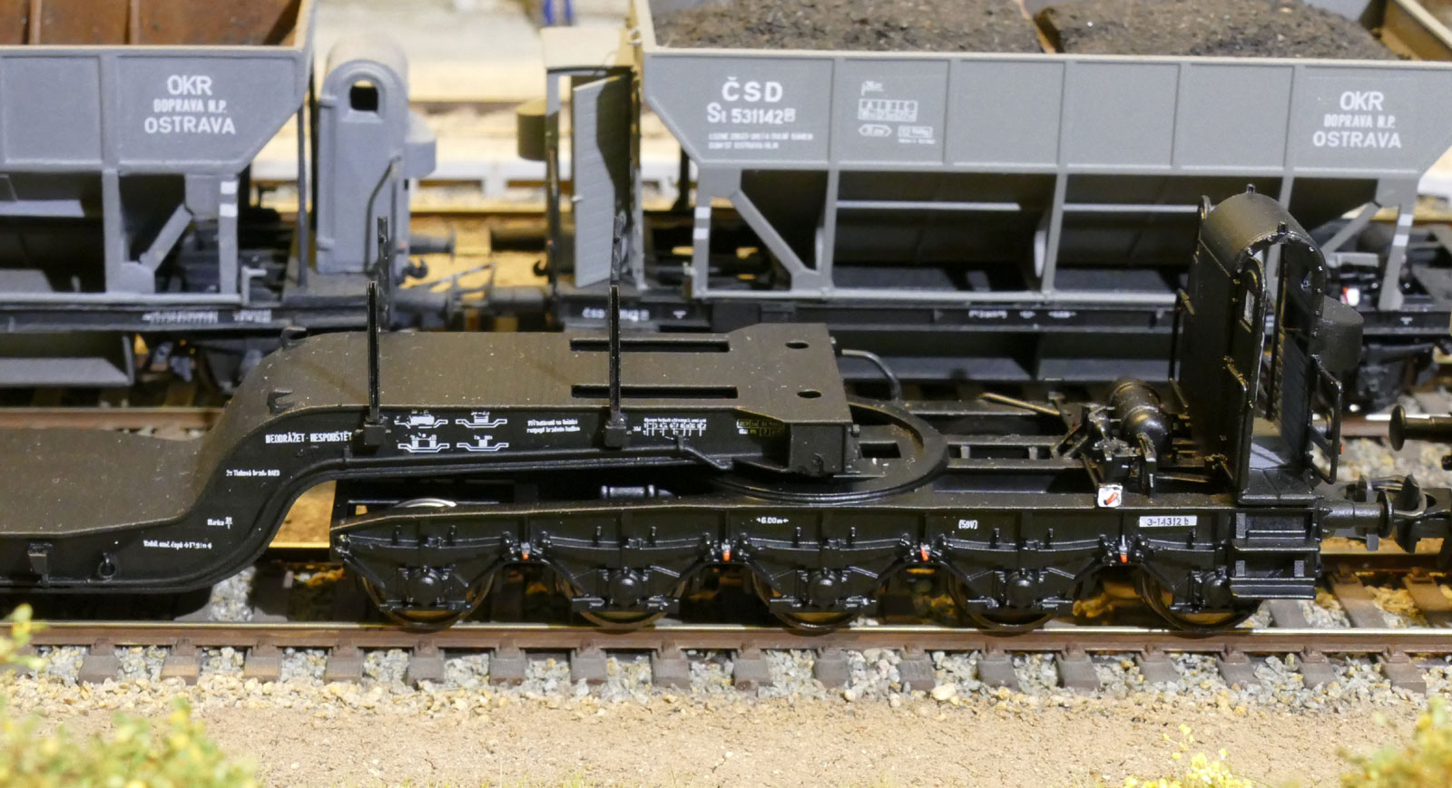

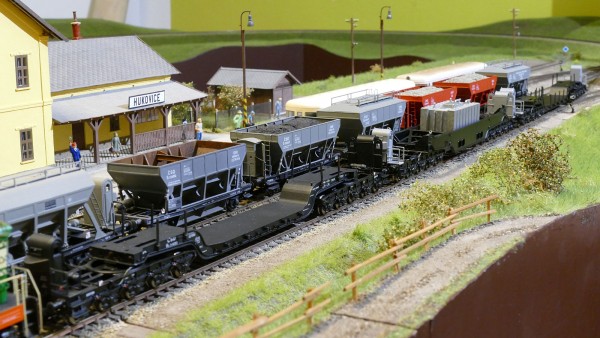

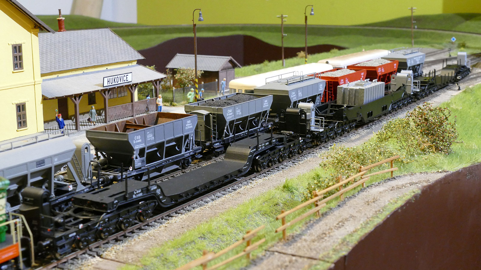

Tady současný stav vozů Hx 10n, prototypový má popisy a klanice jen na koncích, hlavní popis musím trochu upravit - nevejde se s brzdovým potrubím, opačná strana je ok. Atrochu fotek dalších dvou.

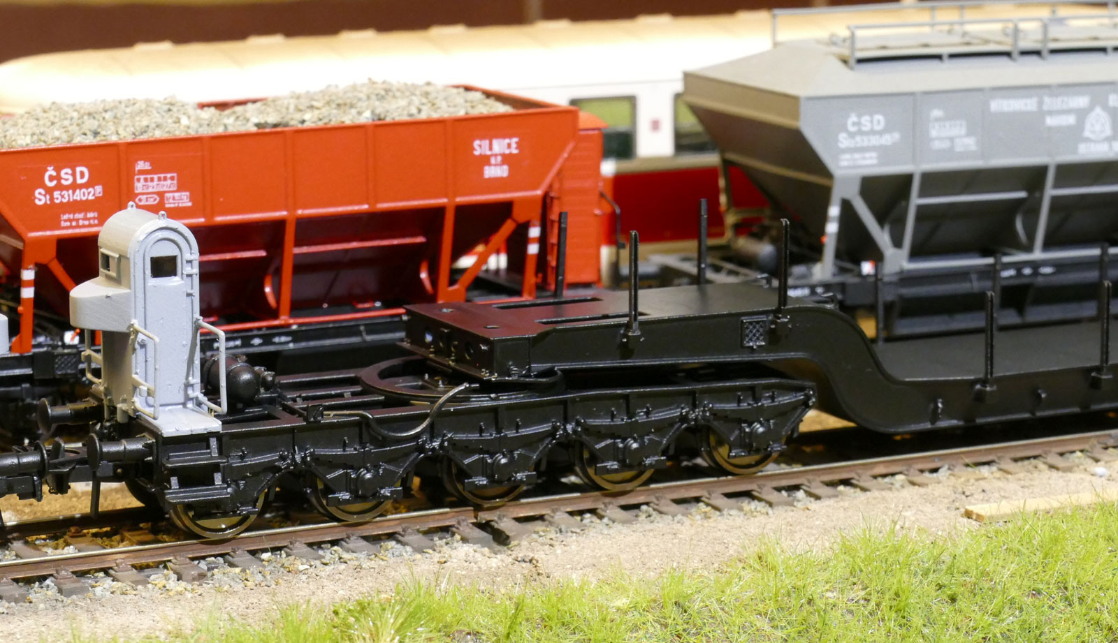

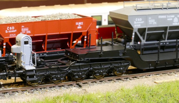

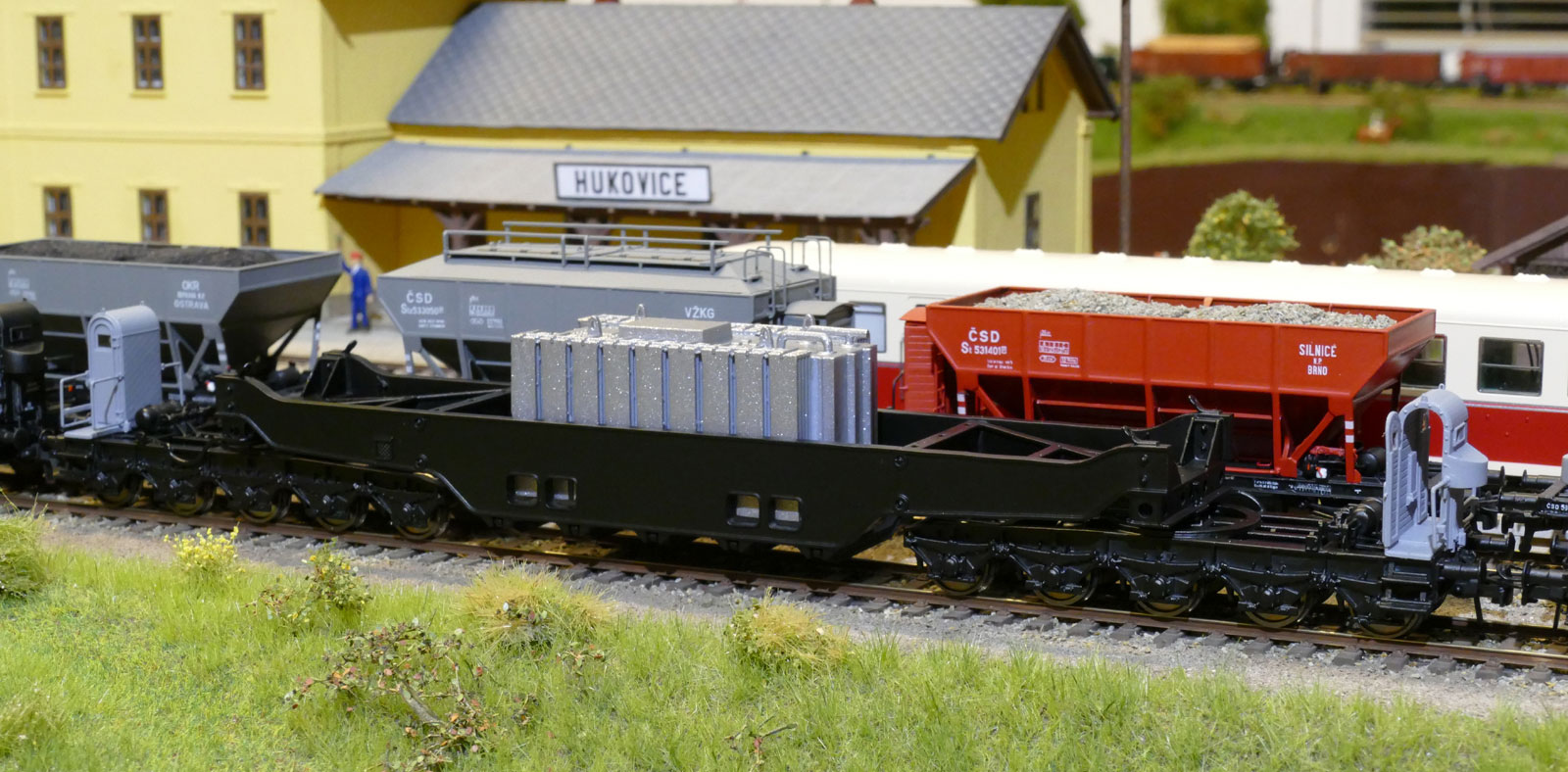

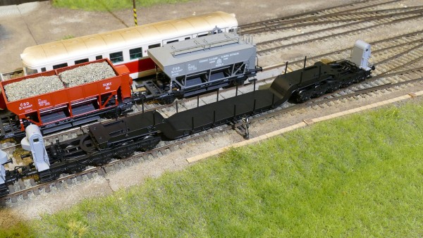

Příspěvekod Mcx » čtv 07 kvě, 2026 7:47 pm
Na posledním snímku je 10 nákladních vagonů, 9x stavebnice 3D tisk a 1x ruční stavba - Evergreen, žádný tovární produkt :D
Pod nimi 36 dvojkolí s profilem RP25, a 10 dvojkolí Code 88, H0 fine
