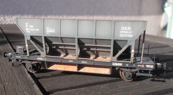

Příspěvekod Milan.D. » stř 02 črc, 2025 4:33 pm
Jednou z možností jak postavit vůz St, je udělat ho jako nebržděný. Stavebnice sice přímo nebržděnou variantu nenabízí, ale není to žádný problém. Stačí vypustit díly brzd a případně odstranit příslušné držáky brzd na skříni a rámu. Tabuli na staniční nálepky jsem vyrobil podle fotek, protože tento typ ve stavebnici není. Mimochodem takovéto tabulky měli i bržděné vozy. Na plošině není zábradlí, jen jakási trubka na každé straně jako madlo. Opět vyrobeno podle fotky, stejně jako některé drobnější úpravy. Číslo a ostatní popisky sestříhány z aršíků pro vůz St, Stz a z dalších zbytků. Číslo vozu a některé další detaily konzultovány s Mcx, takže by to mělo být správně, díky Milane. Zbarvení běžné pro první polovinu sedmdesátých let. :D
Milan.D.
Příspěvky: 338
Bydliště: Větrný Jeníkov
Re: Stavebnice vozu St/Fcc
Příspěvekod Mcx » stř 02 črc, 2025 5:02 pm
Pěkný model !
