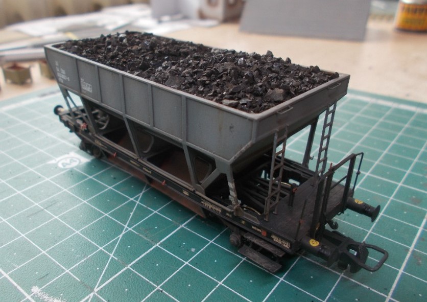

Tak je dokončen i můj poslední vůz St s odebranou budkou. Plošina a schůdky jsou už správně natřené černě, dokonce jsem se pokusil vůz i naložit uhlím. :D

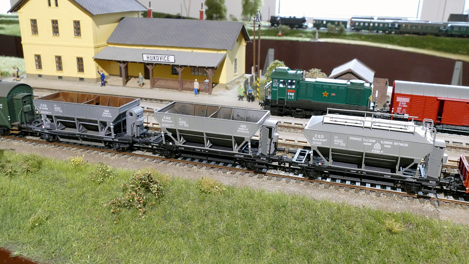

Tak můj Stz míří konečně alespoň k popisu. Já mám "Vítkovický".

Krásná práce, popis předpokládám domácí výroba. Teď ještě trochu ušpinit a je to! :D

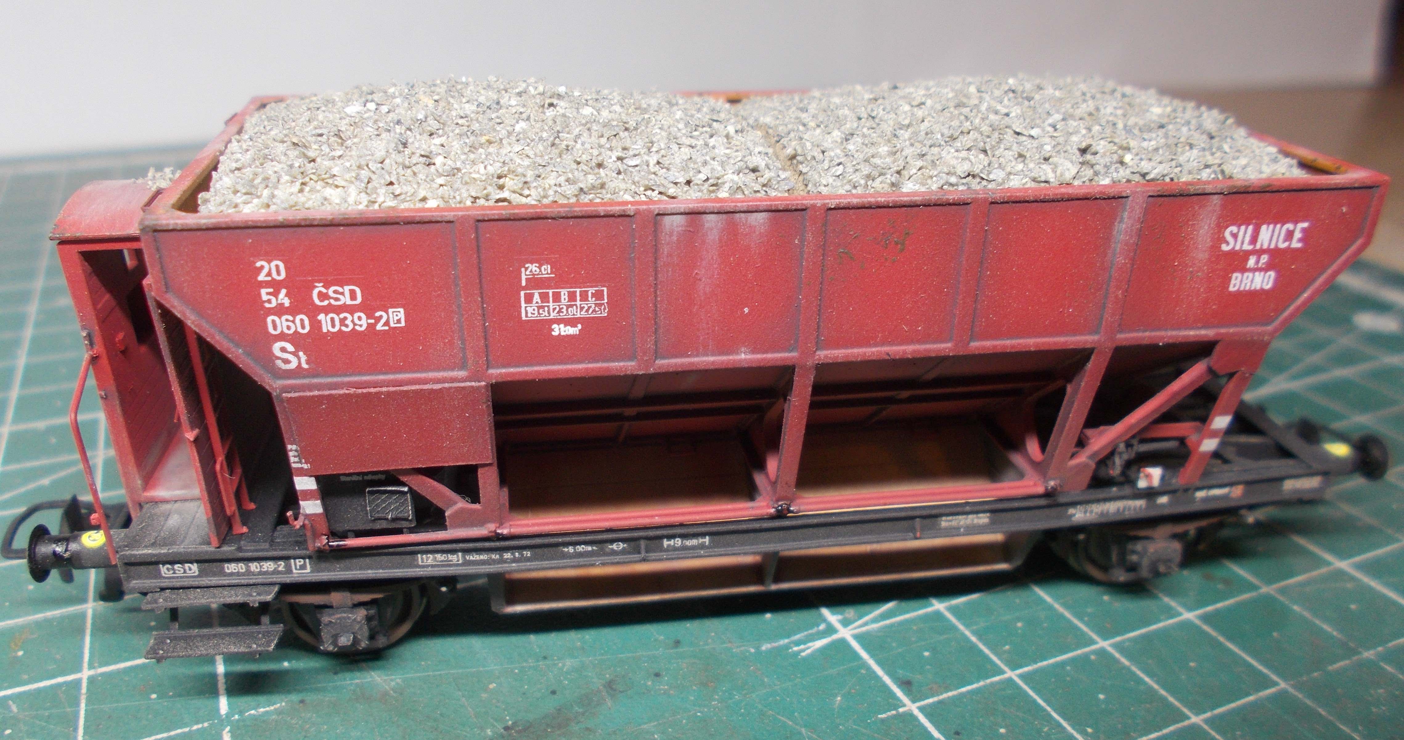

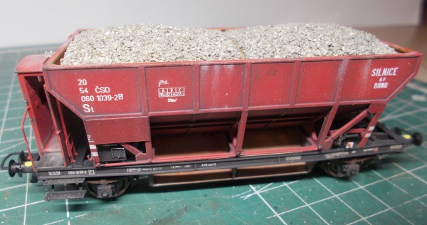

Příspěvekod Milan.D. » stř 03 pro, 2025 5:42 pm

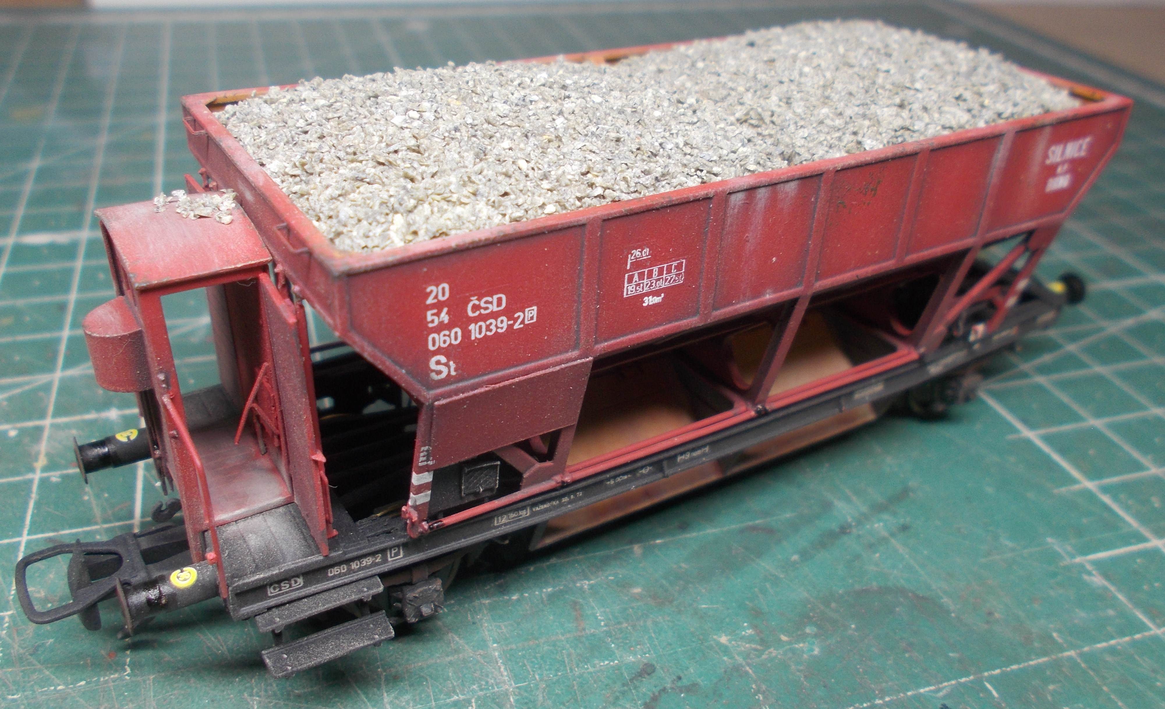

Jak jsem už dříve psal, chtěl jsem mít vůz St i v červeném nátěru. Na přelomu šedesátých a sedmdesátých let, byly ale většinou šedé. Červené měl, v tomto období, prokazatelně národní podnik Silnice Brno, takže padla volba na něj. Stavebnice vozu s budkou má upravené popisové tabule a nějaké drobnější detaily, jinak nevybočuje ze standartu. Náklad je štěrk od Poláka. :D
