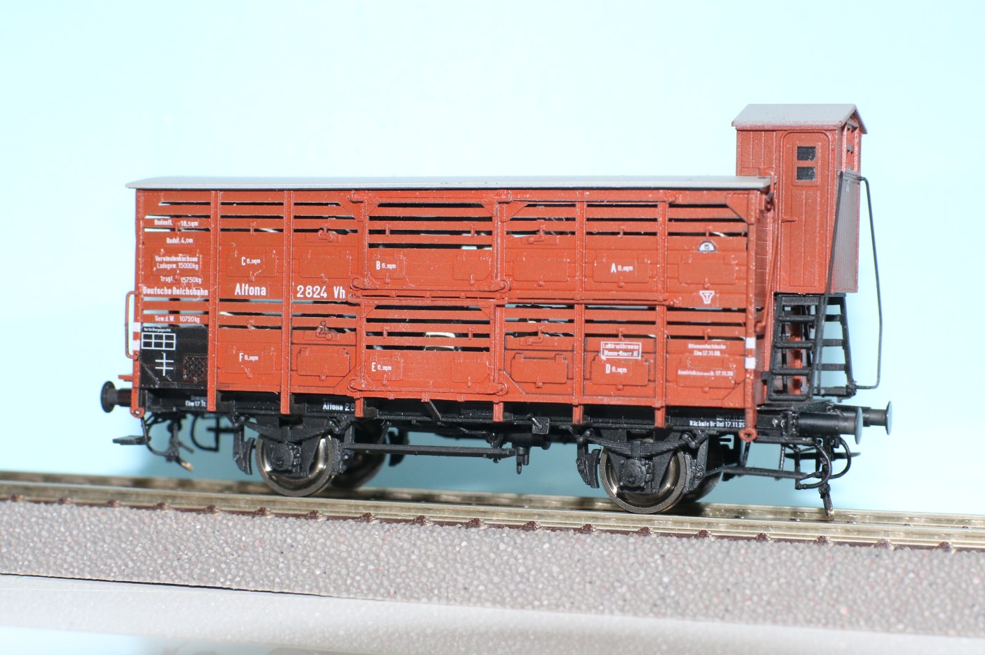

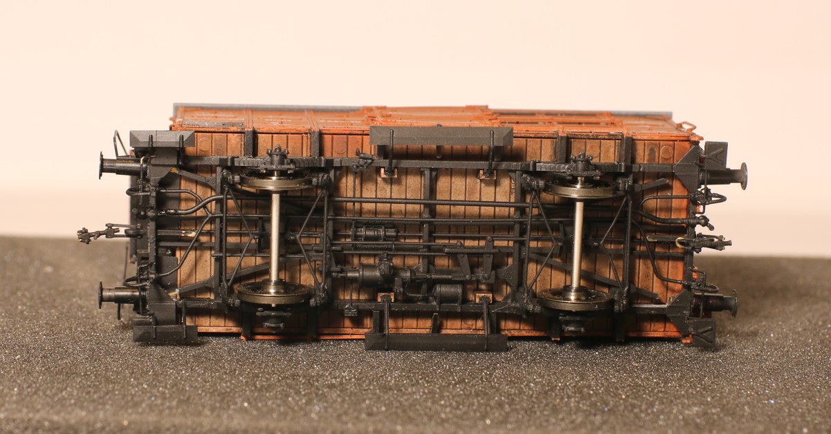

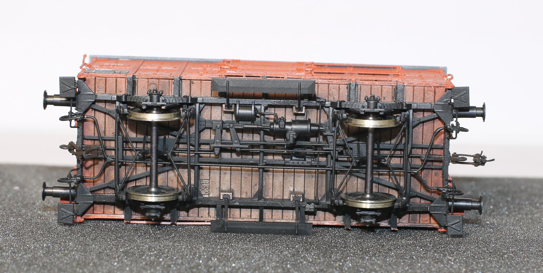

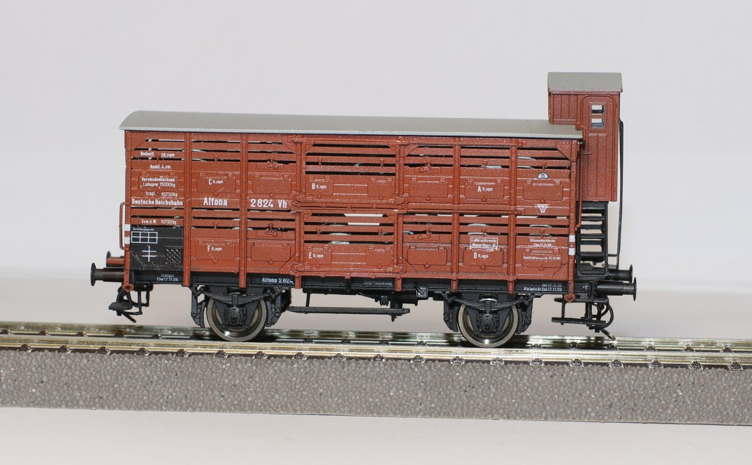

Zpátky k vagónům, M 6.vozové skupiny ze stavebnice RST-Modellbau:
Čelobok:
Bok:
Spodek:
Kromě šroubovky a drobného doplnění rámu v místech kinematiky, je všechno ve stavebnici. Samozřejmě ve stavebnici jsou kola RP25 a pevné nárazníky, ale v mém příůadě jsou Proto87 kola s odpruženým nárazníkem.

Pěkné, ale spodek by měl být celý černý, stříkal se černou vždy až byl vůz kompletní.

Ale od kdy? Za kkStB, u ČSD po první světové válce a v Německu u DRG platilo, že dřevěné podlahy běžných vozů se nenatírají, pouze se mořily. Natíraly se pouze zvenitř u některých řad. Teprve v roce 1935 je v Německých manuálech uvedeno, že nemořené dřevo na spodku vozu se natírá tmavě šedou. Infomace ze 30. let u nás chybí, ale nepředpokládám, že by se z ničeho nic začal spodek natírat. To by stálo peníze a těch nebylo nazbyt. Za války se tady jelo podle německých pravidel, po válce už informace zcela chybí. Otázka zní, odkdy se začalo s kompletními nátěry spodků? Nedokážu třeba vůbec říct, v jakém stavu vyjížděly po válce vozy Ztr.

Nater prken ze spodu v opravnach bych videl od dob pouzivani nateru strikanim. Pri nateru stetkou to samozrejme asi nedelali. Takze kdo napovi od kdy se strika?
Jinak ani dnes se tomu spodku na vagonech moc neda...

cer.t : To by dávalo smysl. Stříkat se začalo ve 30. letech, asi bych to dokázal specifikovat přesněji u Ringhoffera, ale třeba v Kolíně byla pořádná lakovna postavená až v roce 1949. U dílen nemám tušení, ale dokážu si představit, že to v průběhu 50. let přišlo postupně do všech dílen. Možná to bude v té publikaci o dílnách z počátku 90. let.

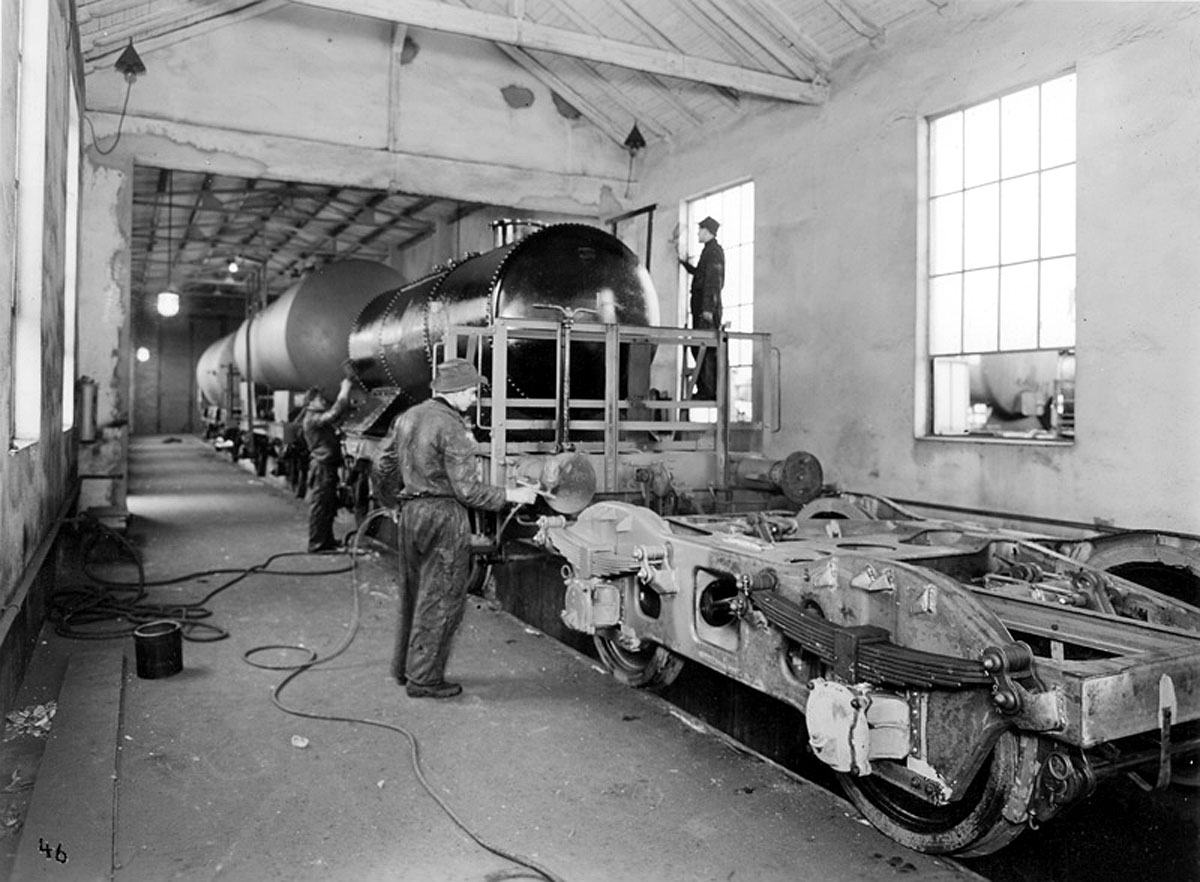

Stříkání nesouvisí s lakovnou až tak úzce. Protoře nejdříve se stříkalo v normálních halách, jen trochu oddělené pracoviště - tak to bylo v dílnách ještě v 70. letech , řekl bych, že používání vzduchu v dílnách se datuje okolo roku 1910-1920, ale většinou se termín stříkání objevuje u nátěrů v 30. letech - ono se všude stále jen píše lakýrna - lakýrnici :D .
A místa - haly označované v dílnách jako lakovna či někde taky lakýrna jsou již na výkresech okolo roku 1910 někde i dříve.
Protože stříkání je vcelku trivální záležitost - vzduch ten všude v dílnách byl (na nýtování ho bylo třeba už hodně brzy) a vzduchová stříkací pistole to je jednoduchá stará záležitost. Bezvzduché stříkání, to je samozřejmě věc pozdější válečná či poválečná.
A tak jsem hledal, u Ostravy jsem nic nenašel, ale u Krnova je v pasportu z roku 1949 uvedena kompresorovna a její využítí, no a vzhledem k datu výroby kompresorů se stříkání barev objevilo asi dost brzy.
a tady stříkání ve vagonce Franz Kaminski za války, vypadá že již bezvzduché, vagonky i opravovaly vozy, proto ten archaický kus před podvozkem

Zjišťoval jsem jak to bylo po válce a moc informací není, jen k vozům Px se v roce 1955 udávají železné části vozu černé a podlaha z fošen máčených v karbolinu. Takže zatím nevidím důvod, proč by nemohl být ještě ve III.epoše vůz se spodkem bez nátěru barvou, což ovšem neznamená, že ho jiné nemohly mít.

Videl bych, Radku, velky rozdil mezi opravou a novovyrobou. U novovyroby bych i mohl cekat montaz prken u plosinovych vozu az po nateru kostry. U krytych vozu v oprave urcite probihal nater i s podlahou. A jak jsem si cetl ve zminovane knize o opravarenstvi, tak ve vetsine dilen vznikaly lakovny a kompresorovny v prubehu 20. a 30. let, takze nater strikanim vidim od teto doby.
Nicmene, ono ten spodek stejne na koleji nejde videt, tak bych to asi neresil...

Tento příspěvek snad ukončí debatu o nátěrech spodku nákladních vozů - je to výřez z výkresu popisu a nátěru vozu Vtr, výkres č. 92284, Uspořádání nápisů, ze dne 26.7.1950
Je zde naprosto jasně napsáno - že dřevěná podlaha je z obou stran černá - v novovýrobě. Při opravách je to ještě jasnější, že podlaha je zespod černá - protože podlaha většinou se neměnila celá ani u otevřených vozů při revizi, u krytých vozů skoro ani jedno prkno se neměnilo při revizi a proto stříkací pistole a zespodu se jelo černou z kanálu pod celým vozem - zespodu vše černé, minimálně od války, spíše již dříve a při opravě zevnitř nic - žádná barva, to na rozdíl od novovýroby třeba u Vtr

Já věděl, že jsem to někde viděl :) U Zsr je napsáno jen spodek celý černý, explicitně uvedená podlaha oboustranně uvedená není. Můj vůz holt v dílnách natřen nebyl.
