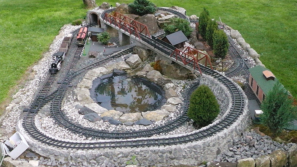

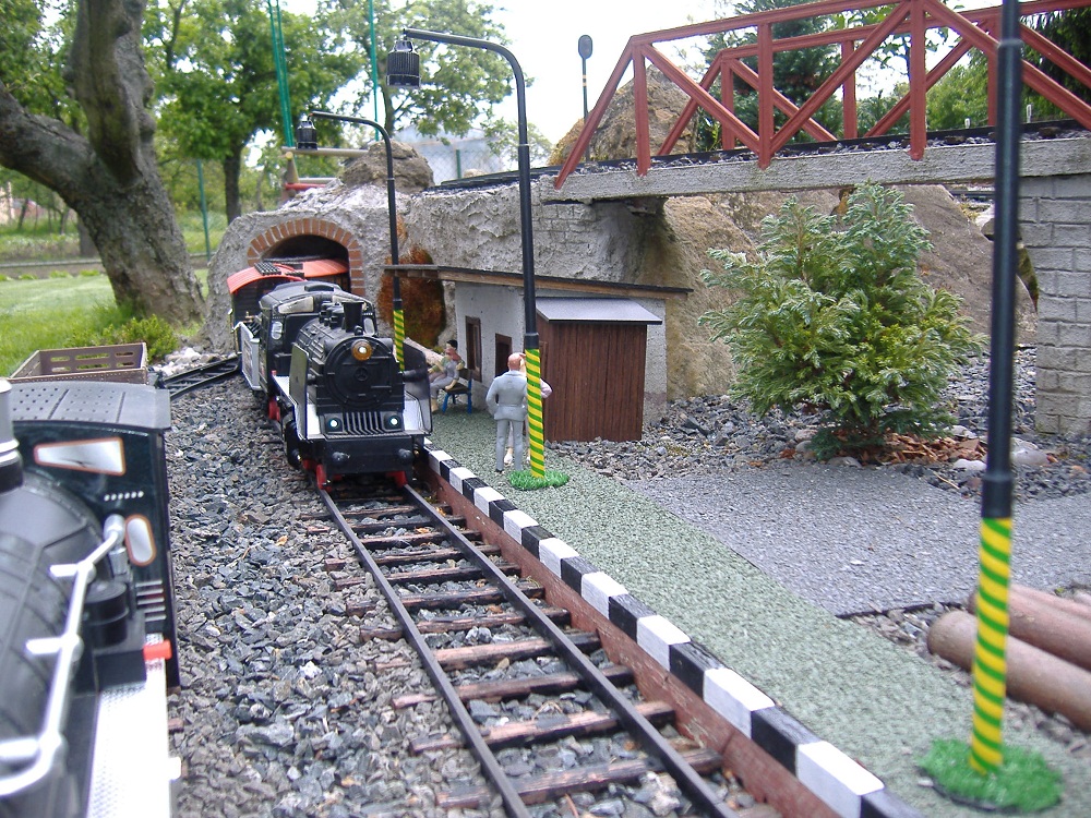

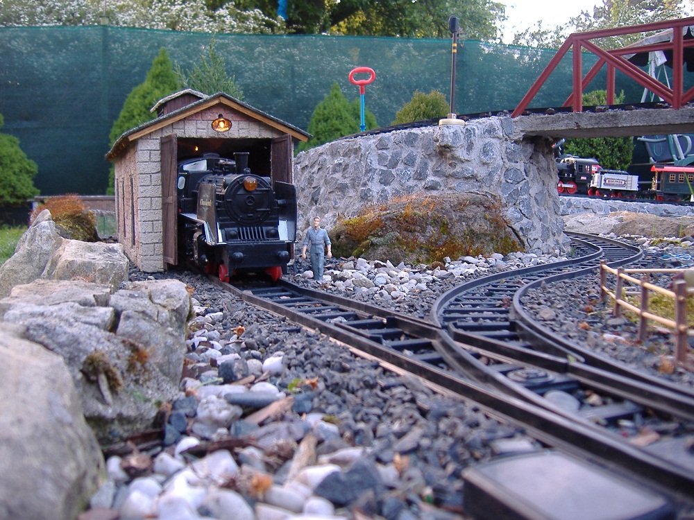

Celkový pohled na kolejiště v současném stavu...

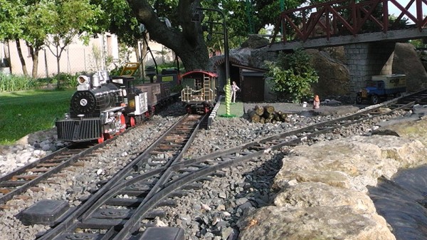

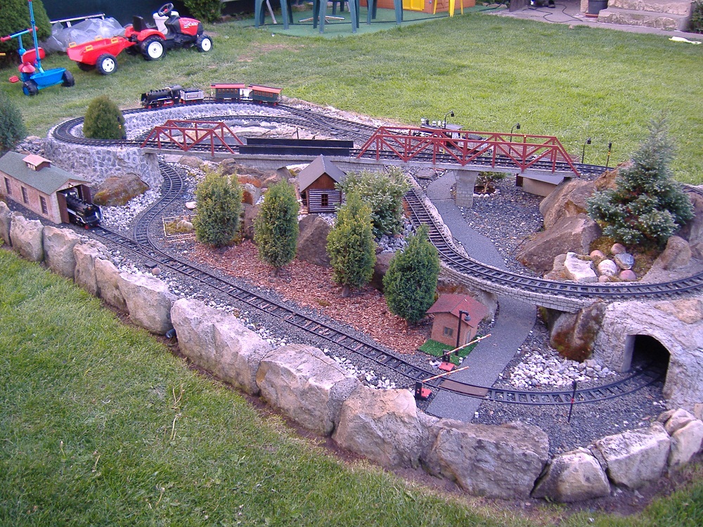

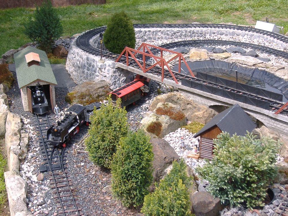

A pár fotek pro detailnější představu...

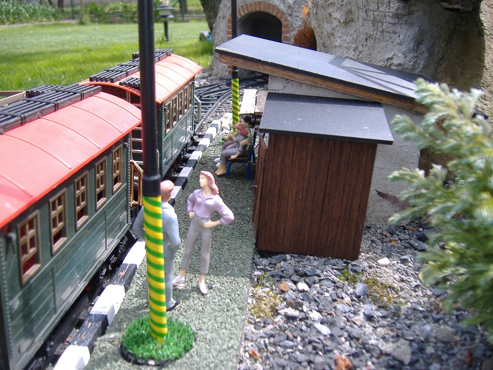

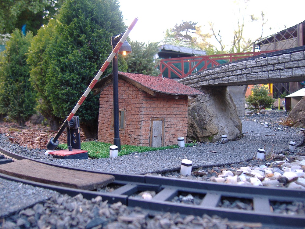

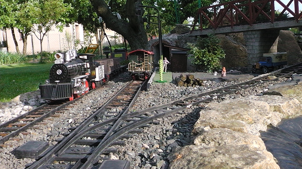

Příspěvekod nynuna » úte 11 lis, 2014 2:49 pm
Tak jsem si našel chvilku času a "spáchal" jsem video ze současného stavu kolejiště. Takže pokud chcete vidět, jak se to hýbe, zde je ukázka...

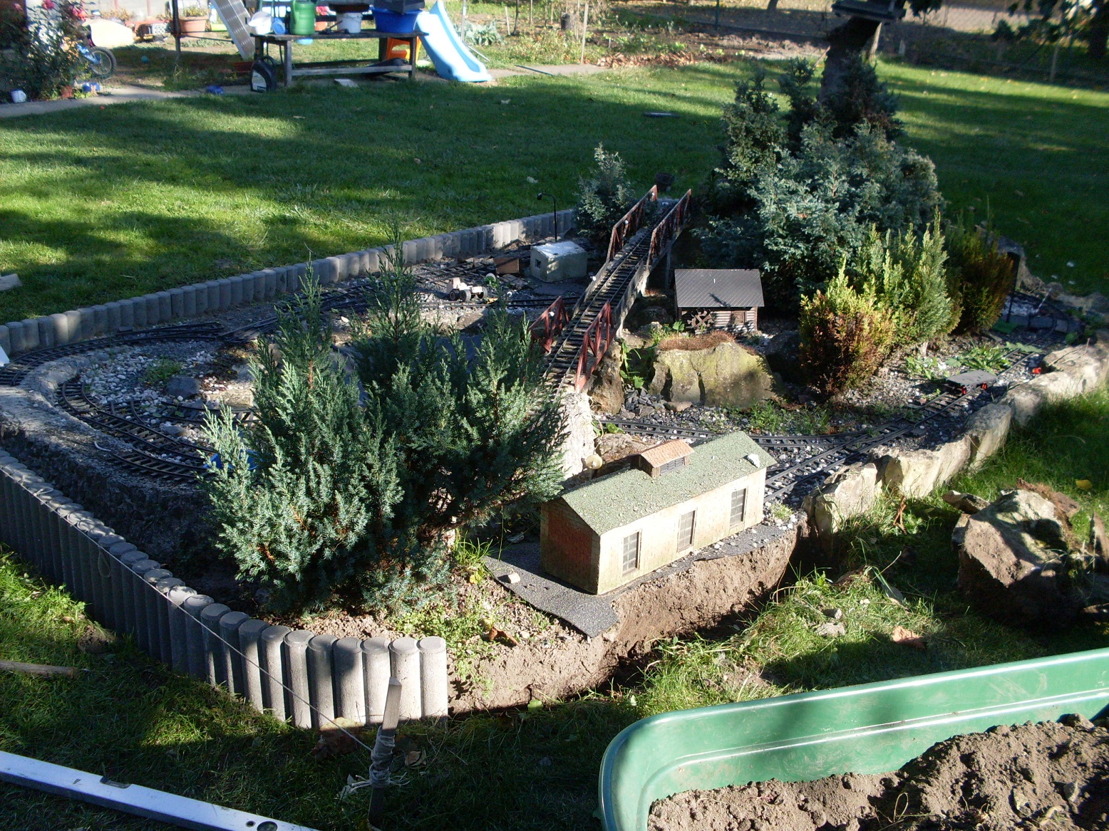

Příspěvekod nynuna » pon 22 říj, 2018 10:10 pm

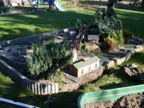

Tak se po čtyřech letech vracím k tomuto tématu, abych se s vámi podělil se svými zkušenostmi se zahradní železnicí. Tedy půjde spíše o věci týkající se použitelnosti a výdrže materiálů použitých pro tvorbu exteriéru železnice, protože kolejivo a vozový park patří v mém případě do kategorie hraček. Možná ale jen pro zajímavost - ty plastové hračky včetně kolejí celkem bez problémů fungují i po takové době a víceméně celoročním pobytu venku.
Tak nějak jsem přemýšlel, čím se budu bavit letošní zimu a tak mě napadla celková rekonstrukce kolejiště. Vlastně mě k tomu tak trošku nakopl Honza (hopeter), protože když se dal na to zahradničení, bude určitě zase na co koukat...a co okoukat :D
Proto jsem využil ještě slušného počasí a začal s výměnou popraskaných opukových kamenů kolem kolejiště. Některé mráz úplně roztrhal a původní efekt skalky tak vzal za své. Přímo v kolejišti mám naštěstí odolnější pískovec, protože jinak bych musel předělat i viadukty odlité na těchto kamenech. Takže na kolejiště určitě jen erozi odolné kameny. Já si holt jako první etapu rekonstrukce střihnul výměnu za palisádové obrubníky.

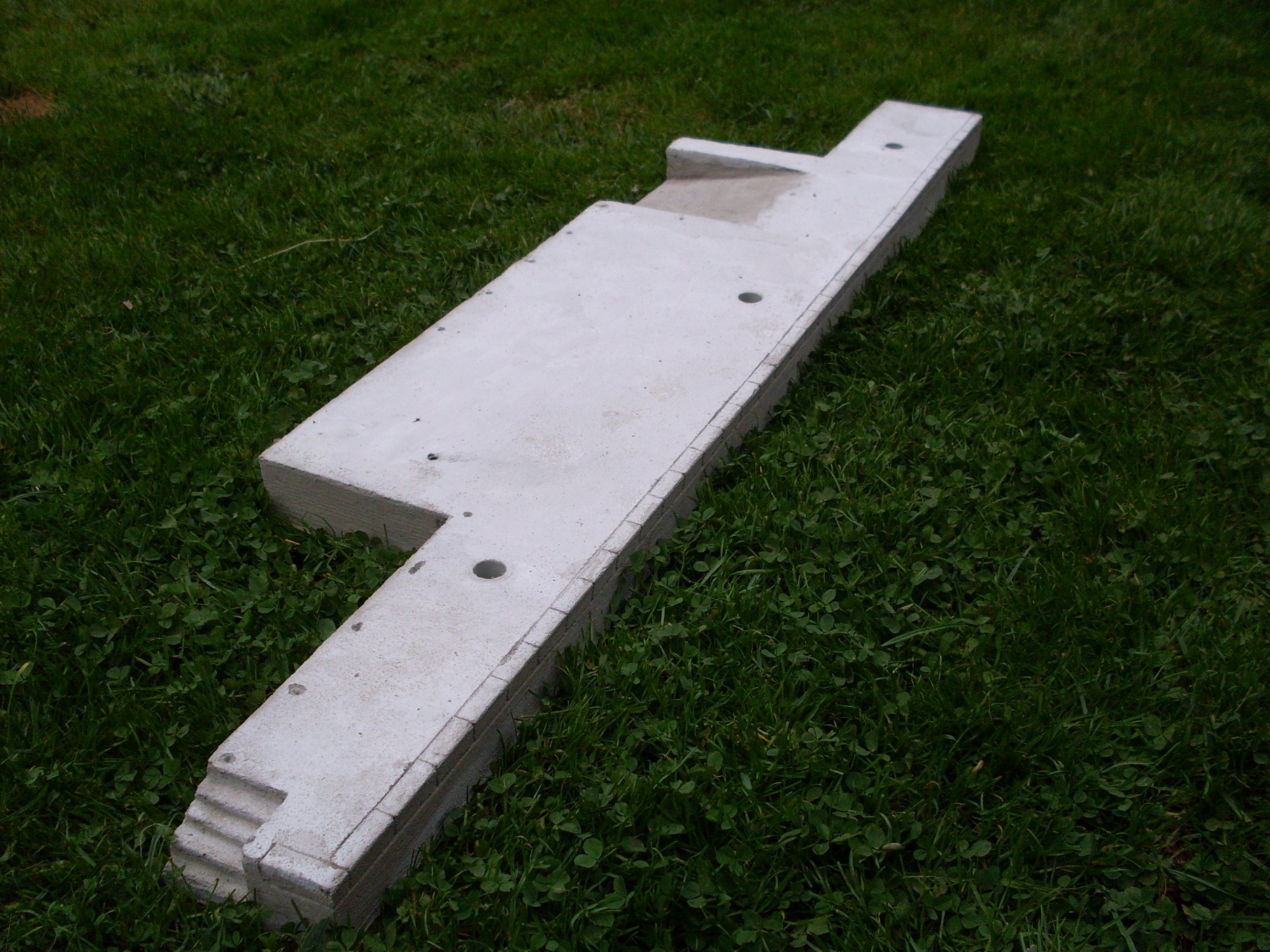

Venku už toho v tý zimě moc nenadělám, ale ještě jsem si stihnul odlít desku nástupiště. To dosavadní bylo tvořené jen dřevěnou hranou nástupiště a zbytek terénu byl sypaný štěrk. Ač jsem zkoušel různé prolévání lepidly, prosypávání cementem - letní lijáky to po mě vždy přerovnaly. Hodně se to zlepšilo položením pískované lepenky, ale stále to po deštích mělo snahu někam ujíždět. Tak teď zkusím variantu kompletního odlitku, který by už díky své váze neměl nikam cestovat. Výhodu to má i v tom, že si to můžu vzít domů na stůl a pohrát si s detaily.
Nástupiště je odlito z flexilepidla, které lze před úplným zaschnutím celkem dobře tvarovat.
Více fotek budu dávat na https://babet1.rajce.idnes.cz/Rekonstrukce_kolejiste_2018/

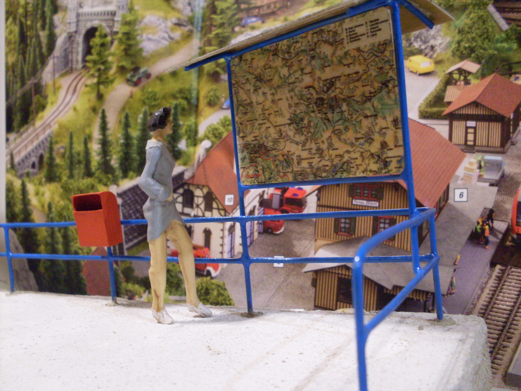

Příspěvekod nynuna » čtv 25 říj, 2018 9:34 pm

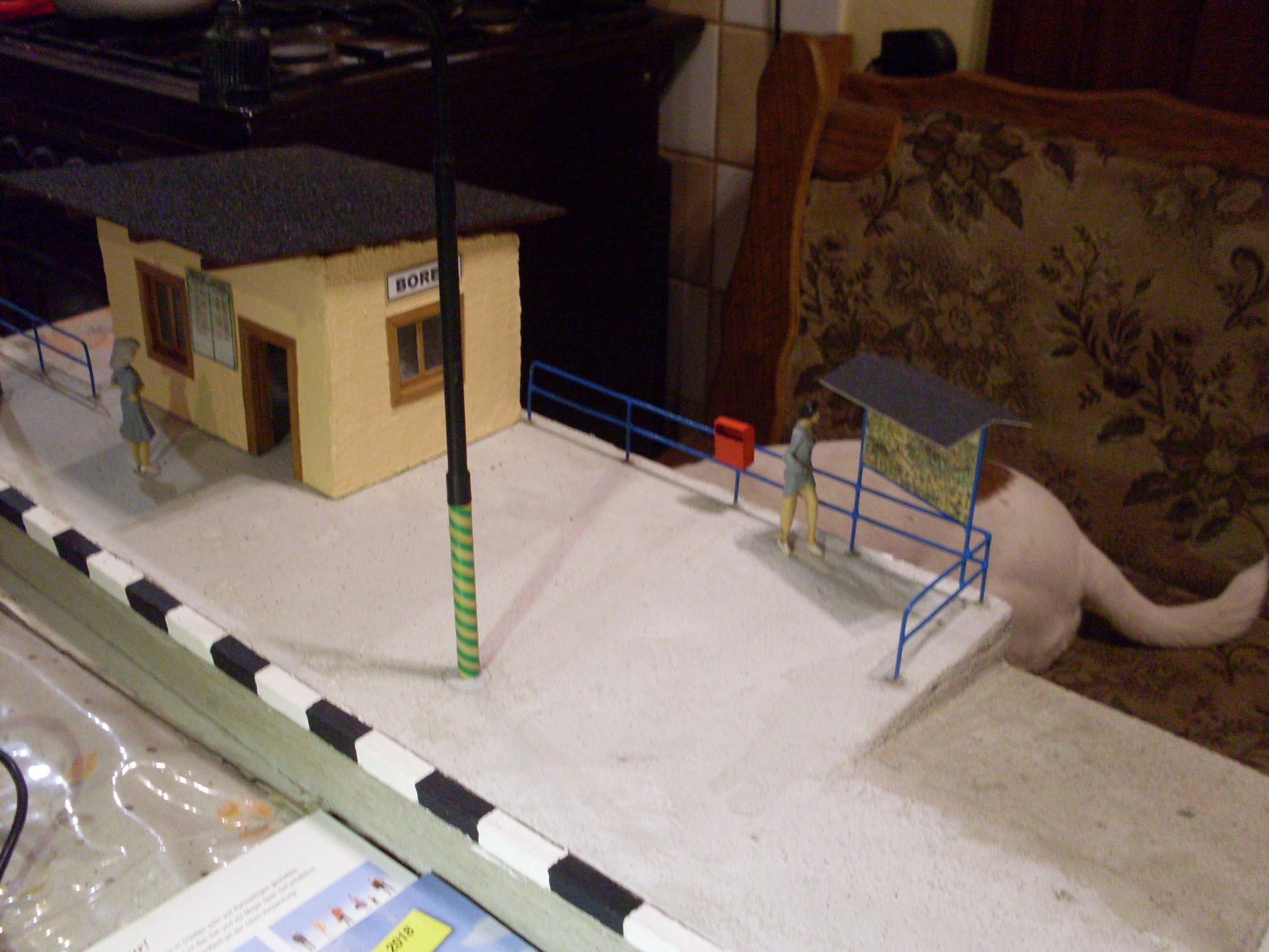

Z původního nádraží jsem vzal jen nádražní lampy, které jsou ve skvělém stavu a ještě budovu zastávky, kterou trošku zrenovuji a bude dál sloužit. Nástupiště bych chtěl oživit pár detaily a tak si jen lámu hlavu, aby to bylo co nejvíc děckopřírodozvěřivzdorné. Zábradlí z Cu drátu 2,5 zabetonovaného do desky by mohlo vydržet, odpadkový koš je sletovaný z cínovaného plechu a turistická mapa je nalepena a zalakována na pertinaxové destičce. Lampy určitě nebudu zadělávat do desky nijak natvrdo. Mám vyzkoušeno, že cokoliv trčícího nad terén je dříve či později podrobeno ohýbacímu testu (běžící pes, letící míč, nestřežené děcko...). Proto abych vyrobil preventivní místo zlomu, budou nasunuty do styrodurové patky a zasunuty do připravených šachet.
Jedna rychlovka z rozpracovaného nástupiště

S nástupištěm jsem musel trošku pohnout, protože jsem ho netakticky položil na jídelní stůl a drahá polovička začíná mrmlat. Ta deska je docela těžká, takže se mi ji nechce stěhovat, ale stravovat se týden na nádraží už přestává bavit i mne :D
Včera jsem ještě stihnul trošku pošolichat původní budovu zastávky. Dostala nový kabát a hlavně novou střechu, páč ta původní plastová podlehla letním vedrům a taky ji dost často odtrhával vítr. Tentokrát má plechovou s nalepenou pískovanou lepenkou, tak snad bude pokoj. Ze zkušenosti doporučuji lehké stavby či předměty něčím dovážit, nebo ukotvit, protože silný vítr je může snadno odnést a rozbít. Zpět však k nástupišti - dodělal jsem zbytek zábradlí, usadil lampy a další detaily už by byly na venkovní prostředí asi nevhodné. Snad jen ještě opravím lavičku a před usazením do kolejiště zapojím osvětlení. Stromy budou za nádražím živé, o patinu se postará příroda... tak to by mohl od zítra náš stůl zase sloužit svému původnímu účelu.
Pár pracovních fotek jsem dal zase na rajče
