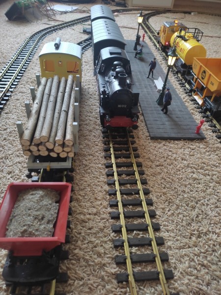

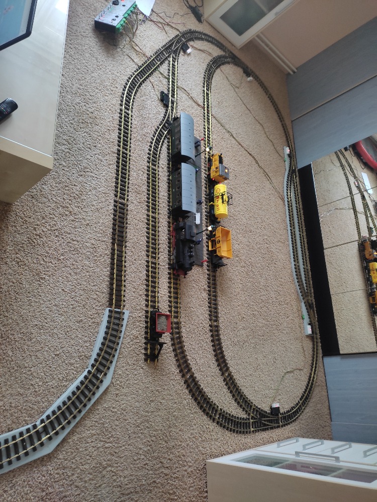

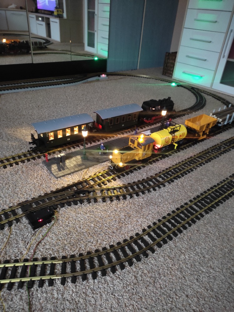

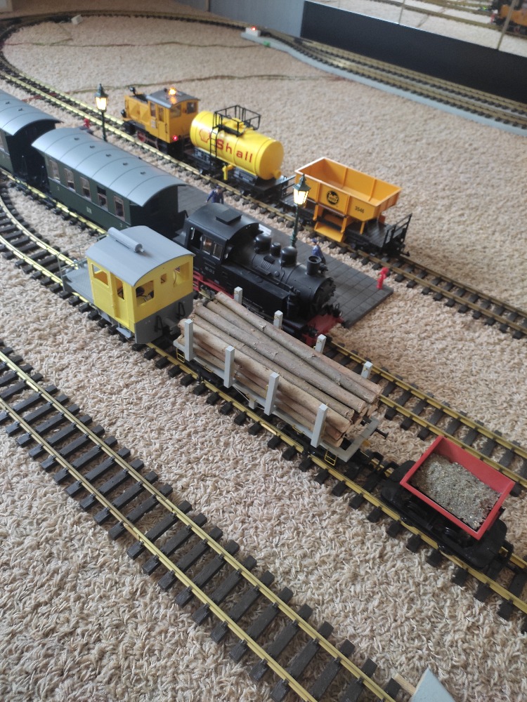

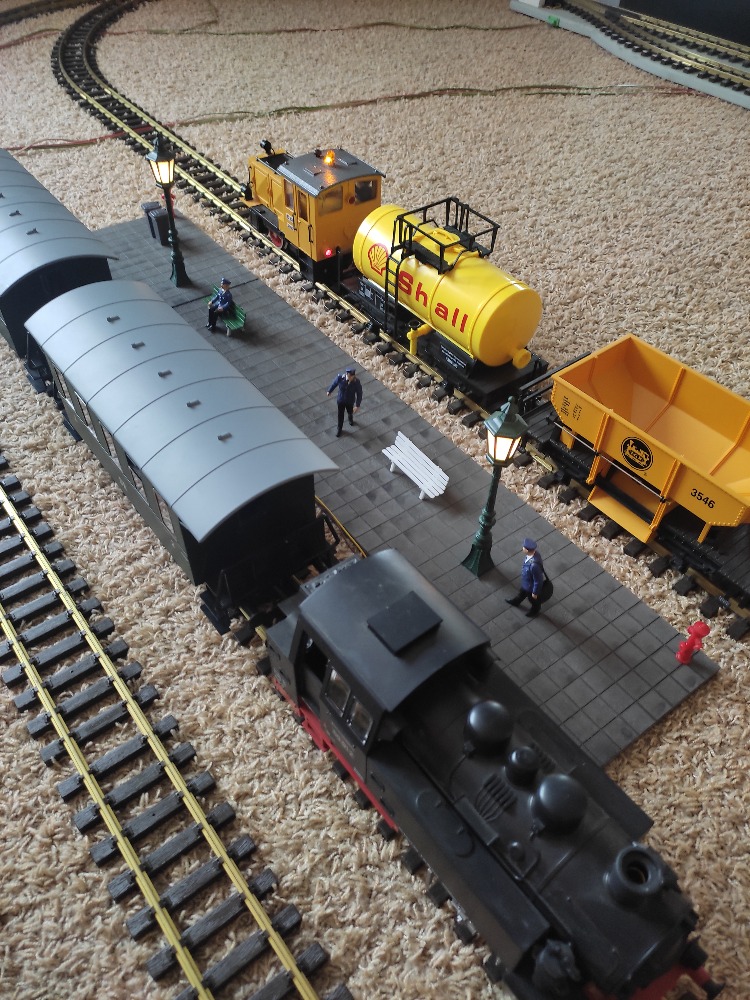

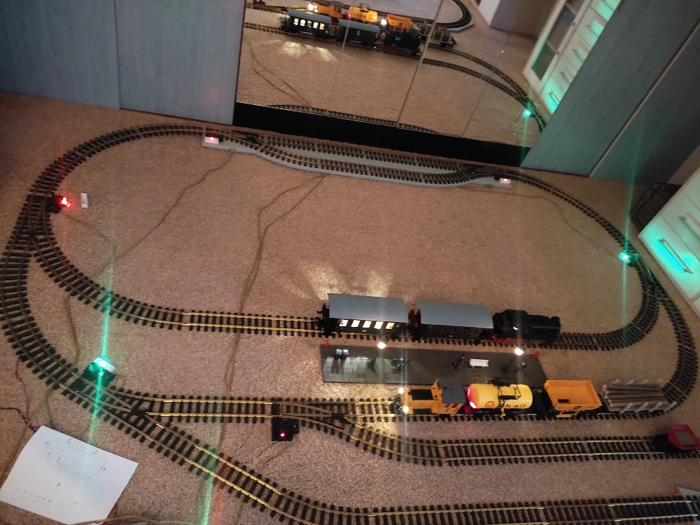

Zdravím, protože marodím a mám spoustu času, tak jsem si postavil kolejiště doma v obyváku.
Posílám pár fotek.

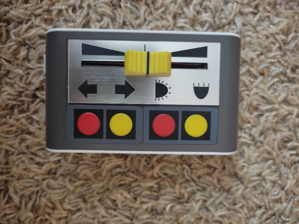

Lokomotiva LGB 2090 je na baterii na dálkové ovládání na arduinu. Ovládání motor, přední reflektor, maják a do budoucna snad spřáhlo.

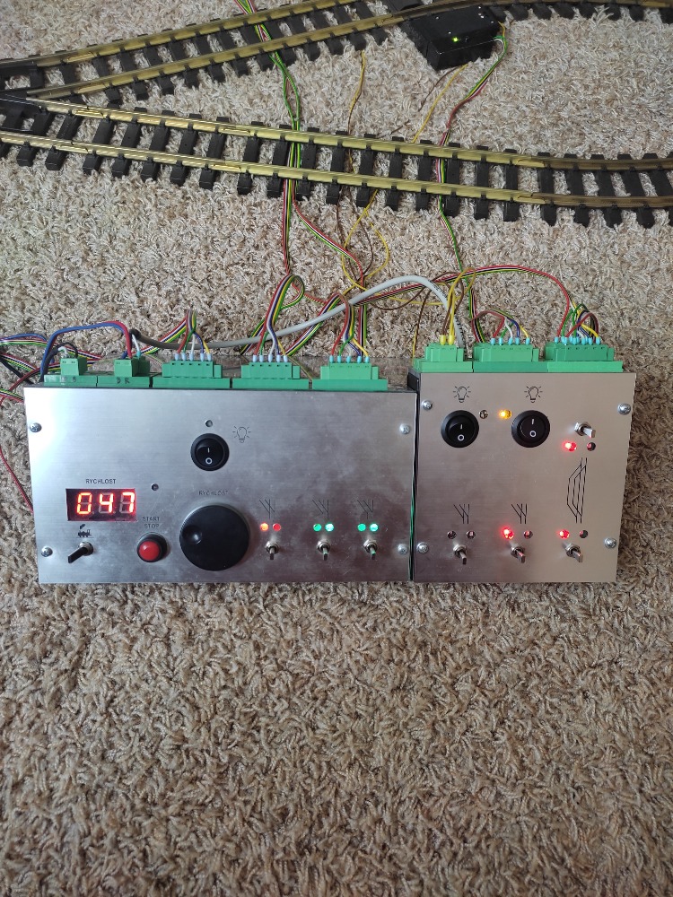

Lokomotiva BR 80 je napájena z kolejí regulátorem upraveným a umístěným do ovládacího panelu, ze kterého ovládám i výhybky a příslušenství.

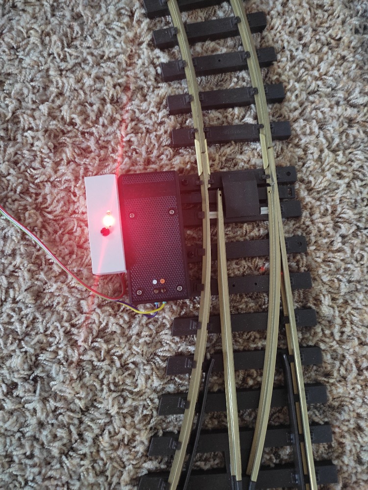

Každá výhybka má signalizaci pomocí LED diody. Zelená rovně, červená do odbočky. To samé se zobrazuje na ovládacím panelu

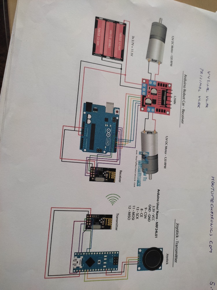

Bylo by možné bližší info k tomu ovládání Arduinem ? Použité komponenty, případně ukázka programu ?
Sice používám dálkový ovladač PIKO ale lákalo by mě to jako alternativa.

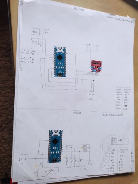

Ahoj, úplnou dokumentaci k tomu nemám. Princip je tento.

Tady jsou nějaké poznámky k tomu. Původně měl přijímač napájet koleje, ale nakonec byl zabudován do lokomotivy. Ve vysílači použit tahový potenciometr místo joysticku. Ale říkám přesnou dokumentaci nemám....

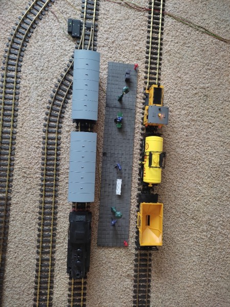

Příspěvekod romansis » pon 27 kvě, 2024 8:48 am

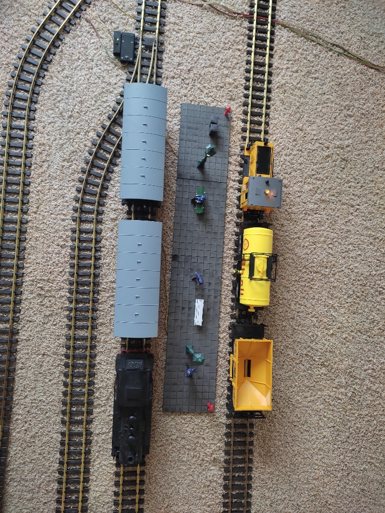

A pár podvečerních.

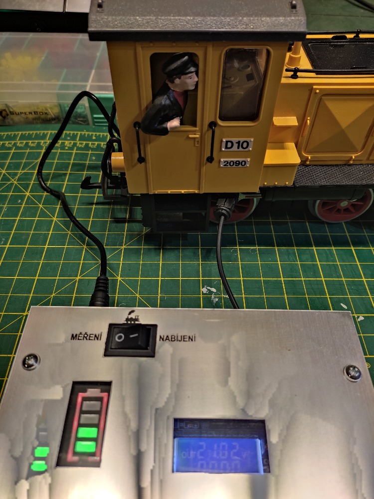

Příspěvekod romansis » ned 23 úno, 2025 6:47 pm
Měření a nabíjení baterie v lokomotivě.

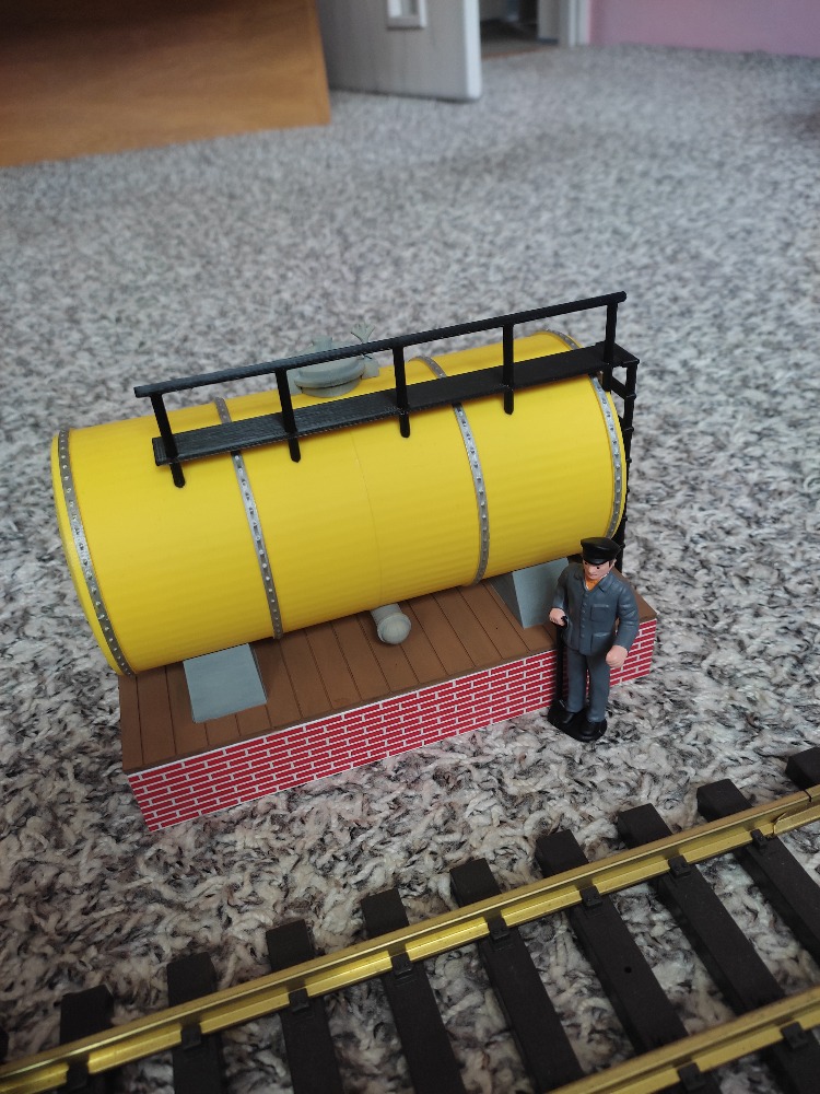

Příspěvekod romansis » úte 08 dub, 2025 10:37 am
Zbrojení naftou. Cisterna je 3D tisk. Cihlový podstavec gravír.

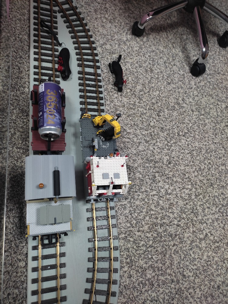

Pro potřeby zkoušení nové vysílačky jsem postavil kousek tratě a lokomotivu z LEGA.
