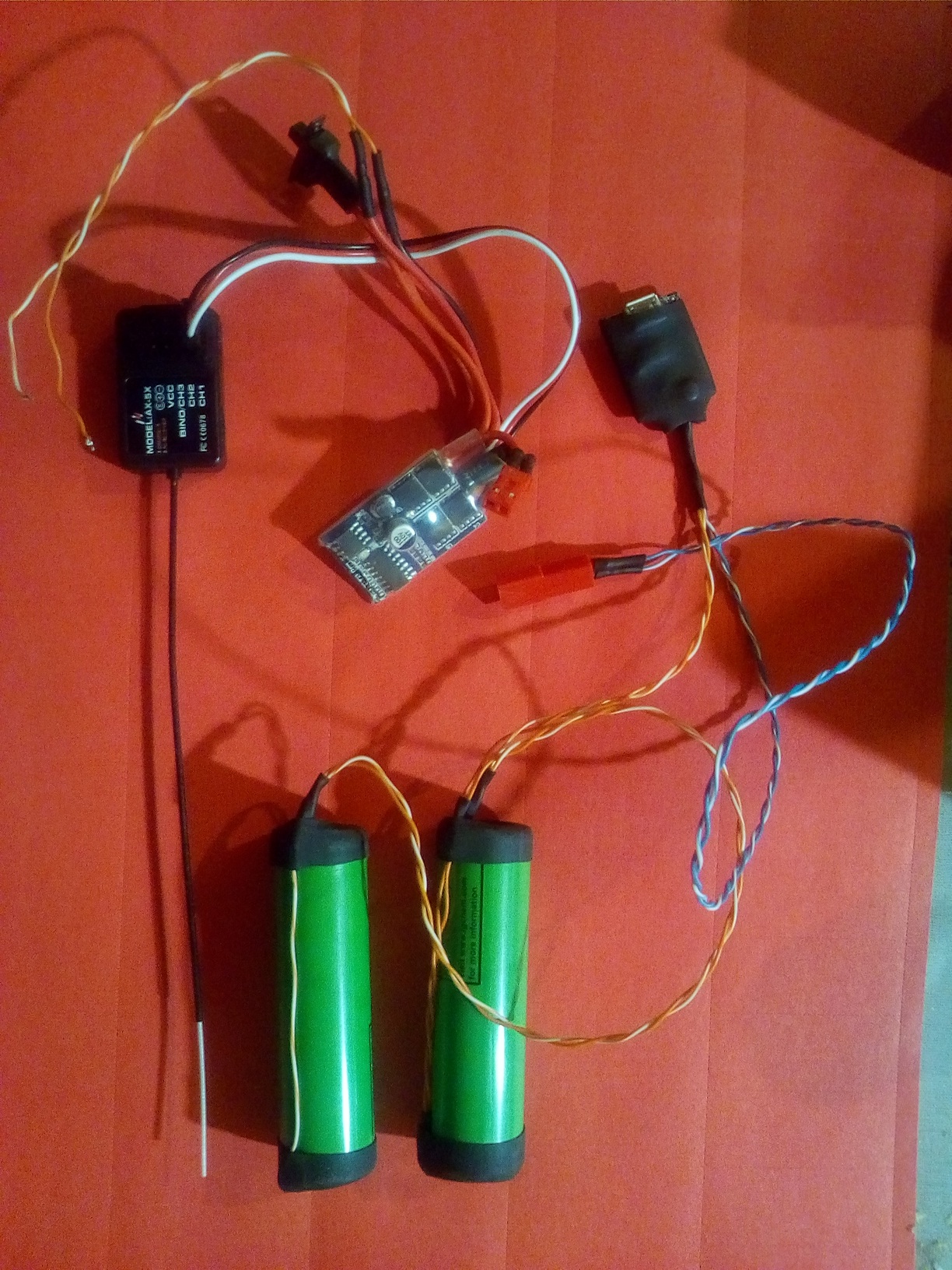

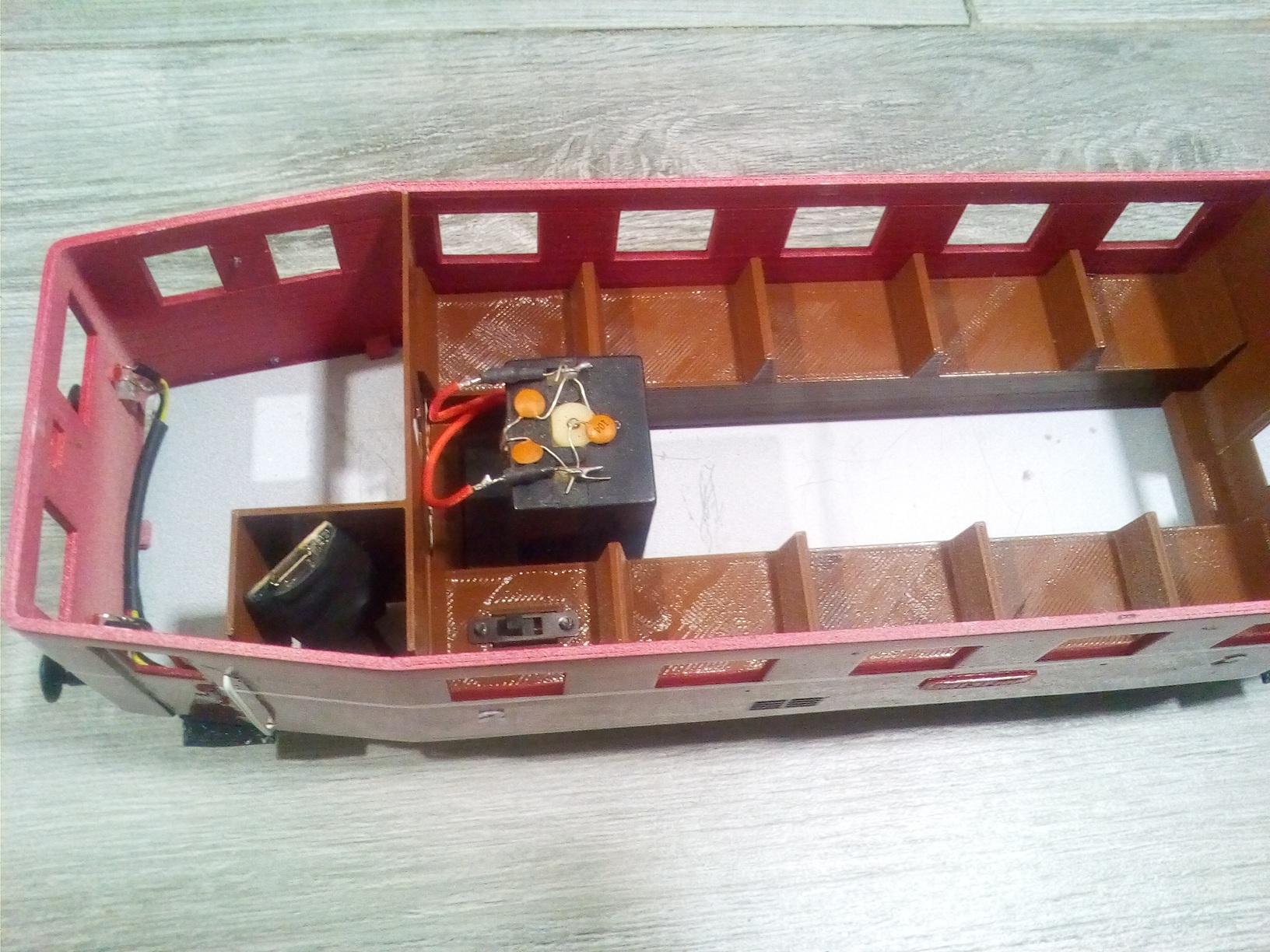

Technické věci ohledně stavby RC hurvínka dám sem. Vše jsem realizoval z čínského kompletu (vysílač, přijímač a regulátor). Odkazy na aliexpress sem dávat nebudu, jsou strašně dlouhé a stránka by pak byla celá modrá :D . Možno vyhledat třeba pod názvem NEW ENRON 3CH Remote Control Receiver. Cena za komplet cca 700,-Kč. Osobně bych ale doporučoval verzi vysílače s LCD displejem, která je zhruba o kilčo dražší, ale velmi jednoduše lze přepínat více přijímačů (lokomotiv). Hledat např. pod názvem: Flysky FS-GT3B FS GT3B 2.4G 3ch RC. Přijímače a regulátory lze zakoupit samostatně, ceny cca 200,- Kč/ks. Rozhodující věc v modelu bude regulátor, který musí odpovídat výkonu motoru a napájecímu napětí. Tady jsem nakopíroval technická data regulátoru, který byl součástí RC soupravy:
Specification:
20A brush speed controller.
Function: forward, reverse, brake
working voltage: 3.0V---9.4V.
Current(A): 20A
Driver frequency: 2KHz
Input: Li-Po 2S / Ni-Mh/Ni-cd 4-7cell
Constant current 20A Max 25A< 30s Pulsed 50A< 5s
Brake On / with brake
This ESC can work with 130/180/260/280/380 Brush Motor
Mám to sice v měřítku 1:33 a poměrně lehké ale i když lokomotiva 1:22,5 bude značně těžší, bude mít nějakou přípřež a pojede v nějakém stoupání, měl by to 20A regulátor s články 2S LI-ion nebo LiPo zvládnout.
V hurvajzovi mám 2 akumulátory LG 18650 3500mAh zapojené paralelně. Při odběru cca 1A to stačí na zhruba 7 hodin jízdy. Nabíjení a výstup 5V zajišťuje momentálně modul powerbanky, ale je nespolehlivý a loko se občas vypne. Pravděpodobně pracuje na hranici proudové zatížitelnosti, takže musím vyměnit za samostatný nabíjecí modul a výstupní modul 5V (step up). Výstup přijímače umožňuje připojení dalších modulů (světelný, zvukový, další servo atp...) Já jsem přepínání světel řešil bistabilním relé s cívkou připojenou k motoru. Drobnou nevýhodou sice je, že se světla přepnou až po dosažení přepínacího napětí cívky (rychlosti modelu). To se dá ošulit škubnutím plynu - světla se přepnou a model se téměř nehne. Výhodou zapojení s relé je jednoduchost zapojení a trvalé svícení příslušných světel i při stání.
Jinak celé zapojení RC do modelu je velice jednoduché a není co pokazit. Vše mám schované pod imitací sedaček ale už se mi to nechce vyndavat pro focení a zase tam ty drátky cpát zpět. Tak jen jak to vypadalo při zkušebním zapojení na stole (bez relé světel) a pak už zamontované...
