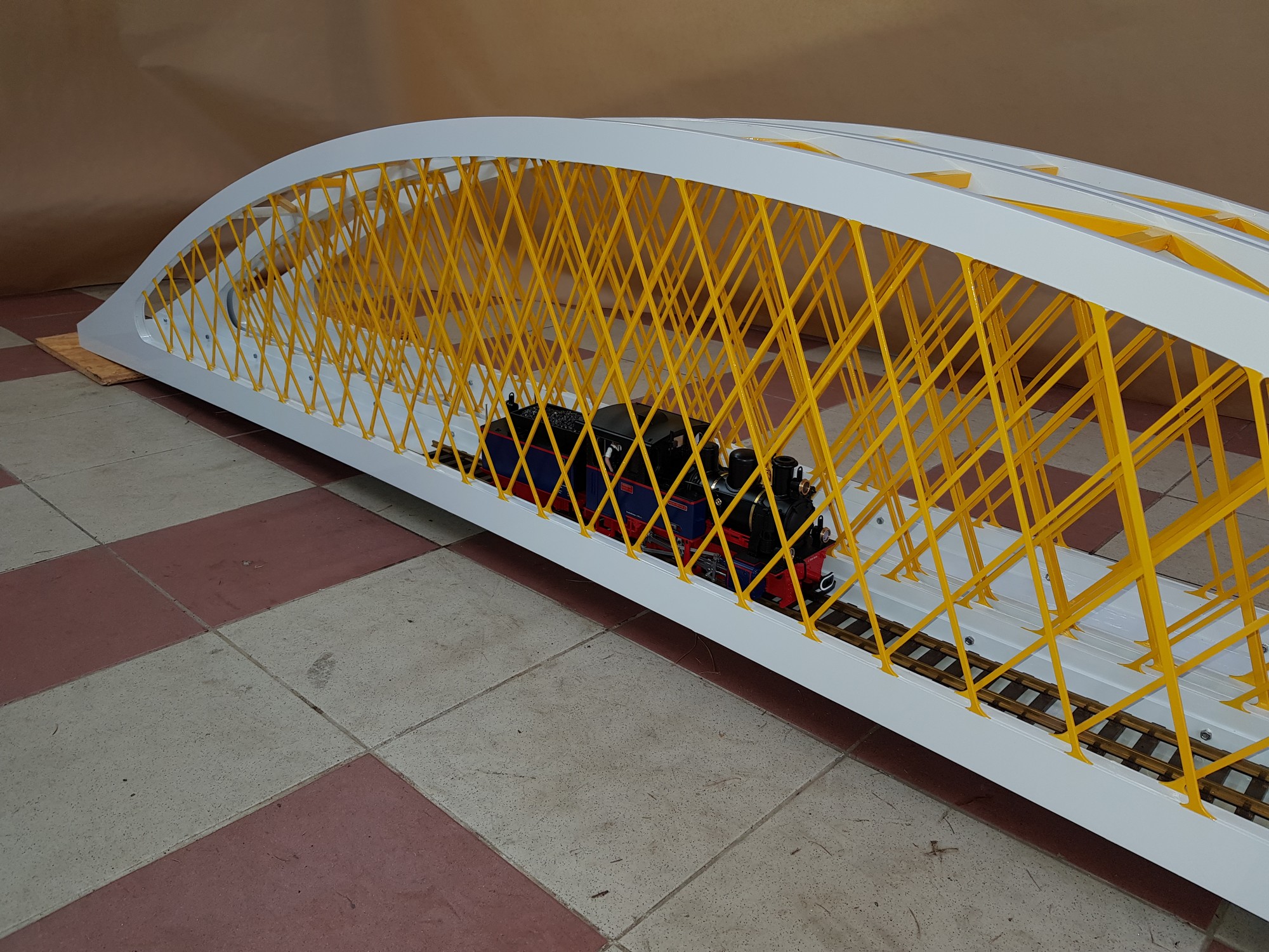

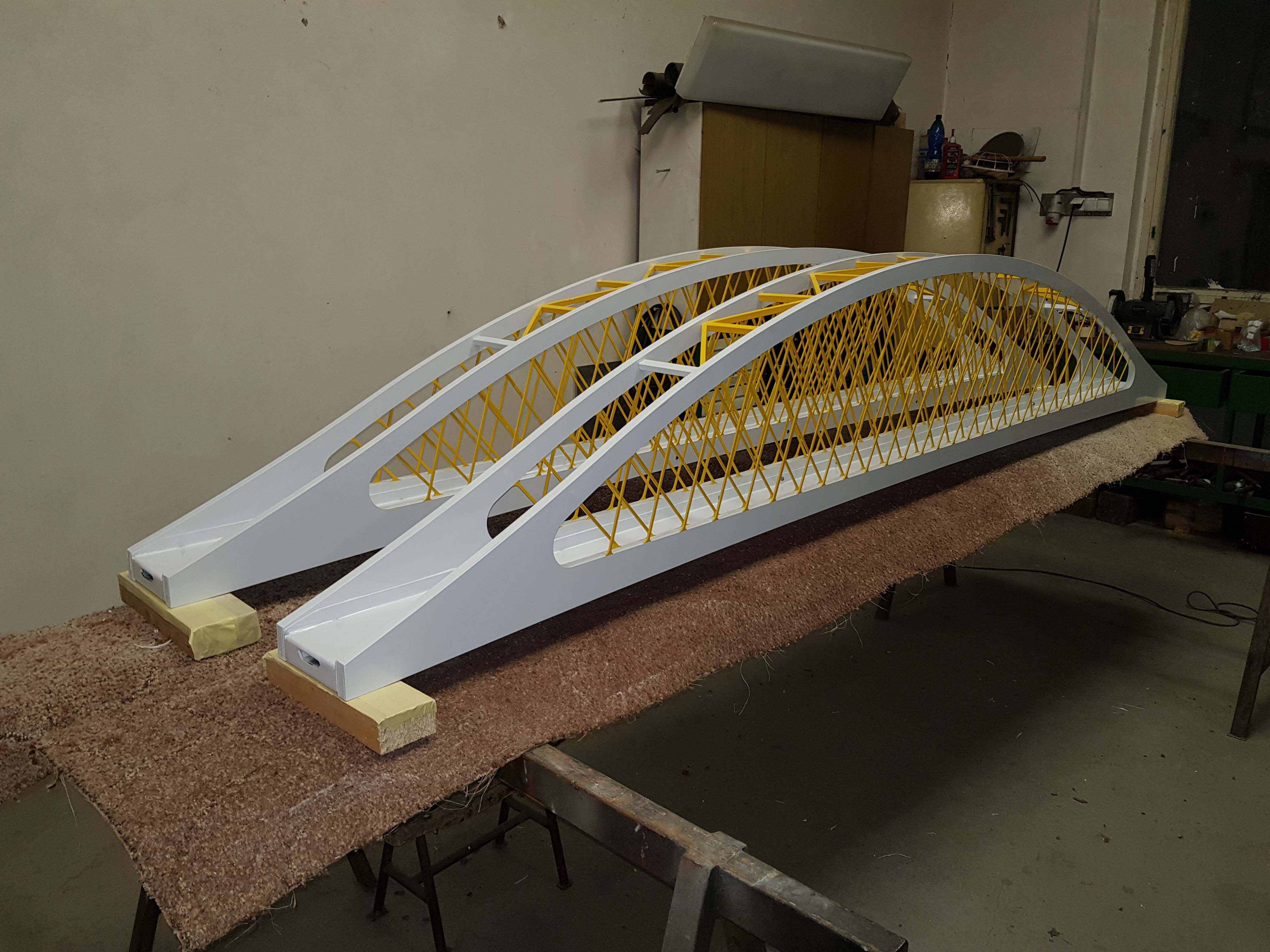

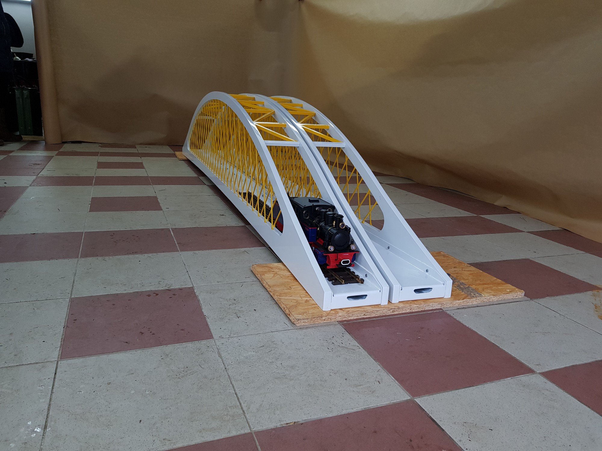

Se svolením realizátora modelu sem vkládám fotografie mostu Oskar pro zahradní železnici LGB, který postavil pro svého bratra pod stromeček Délka mostu 3100 mm, výška mostu 460 mm a hmotnost poloviny mostu 150 kg. Most je celokovový.
Myslím si, že takové dílo stálo za zveřejnění.

Úžasná stavba. :) To rozpětí je takové, že pod mostem může vést cesta ke garáži a není problém jej podjet autem. :)

svata60 píše:Se svolením realizátora modelu sem vkládám fotografie mostu Oskar pro zahradní železnici LGB, který postavil pro svého bratra pod stromeček Délka mostu 3100 mm, výška mostu 460 mm a hmotnost poloviny mostu 150 kg. Most je celokovový.
Pěkné Vánoce všem.
U té hmotnosti se asi vloudila dost velká chybička. :mrgreen:

Jak napsal Trixt - úžasná stavba. Já když vidím krásnou práci, do které dal autor úsilí, dřinu, nápady a používá mozek, tak řeknu - kurňa, bomba. Myslím, že je fuk jakou má hmotnost, ale nevloudila se ani malá chybička, natož velká chybička. A tomu věř. Celková hmotnost obou polí je 300 kg. Ještě jednou - je to dílo :)

svata60 píše: Celková hmotnost obou polí je 300 kg. Ještě jednou - je to dílo :)
To znamená, že je hóóódně (a zbytečně!) předimenzovaný. Chlapi, to mi chcete říct, že na spodek jedné poloviny se použila pásovina 15x3x155cm (55kg), boční výpalky -i kdyby 2x15kg, plus ten výplet... To nemůže být z oceli! :wink: ...teď jsem si ty fotky zvětšil, spodek je z plechů, takže ať počítám, jak počítám, možná by jsme se přiblížili s měrnou hmotností zlata! :mrgreen:
Ale jinak uznávám, že pohledově je to nádherné dílo!

Příspěvekod PajaF » stř 25 pro, 2019 2:14 pm
Pocitas spatne, most je dlouhy 3.1 metru. 15x3x310x7.85/1000=109.5 kg jenom spodek.

Už věřím, napoprvé jsem to jen odhadl ze zkušeností, co by asi taková konstrukce s rozpětím cca 3 metry a zatížením do 100 kg mohla vážit. Teď jsem zhruba z fotky odměřil rozměry a data vložil do projekčního programu. Pokud je to z běžné konstrukční oceli S235JR, tak ten most má uprostřed rozpětí nosnost 30 tun :!: :roll:

Chlapi, nic nepočítejte. Most byl po lakování zvážen a má hmotnost takovou, jakou má. A co se týká nosnosti - to jsme věděli celou dobu, že bude předimenzovaný, ale šlo hlavně o to, aby to byla kopie skutečného mostu, který stojí u Břeclavi a hmotnost vyšla podle zvolené technologie výroby. Řešíte totální nesmysly.
Není vůbec jednoduché zvolit technologii výroby tak, aby to bylo vyrobitelné svým způsobem jednoduše a nekomplikovaně, i tak to byl záhul. Může si to každý zkusit. Zatím jsem na nic takového nenarazil.

PajaF píše:Pocitas spatne, most je dlouhy 3.1 metru. 15x3x310x7.85/1000=109.5 kg jenom spodek.
Nemyslím, počítal jsem správně, jen ty jsi špatně četl. Psal jsem o polovině mostu. Navíc tento spodek není z plného materiálu! Ale nechme toho. Kroutím hlavou nad tím, že půlku mostu dva chlapi neunesou. Ale pokud 1,5m mostu bylo na váze a ta ukázala 150kg, pak to tak holt bude. Leda že by někdo zapoměl odstoupit z váhy. :mrgreen:

Teď jsem koukal na originál. Hodně zdařilá maketa! A nebudou ty dva díly u sebe, jako je originál? :wink:

Most je dvoukolejný a jeho rozpětí je 3,1metru. Vážila se jeho jedna polovina dlouhá 3,1metru pro jednu kolej, nikoliv 1,5metru. Nosnost mostu se opravdu nijak neřešila :D

Fantom píše:Teď jsem koukal na originál. Hodně zdařilá maketa! A nebudou ty dva díly u sebe, jako je originál? :wink:
Ano budou.

jirka13 píše:Most je dvoukolejný a jeho rozpětí je 3,1metru. Vážila se jeho jedna polovina dlouhá 3,1metru pro jednu kolej, nikoliv 1,5metru. Nosnost mostu se opravdu nijak neřešila :D
Tak tady je zakopaný pes! :mrgreen: Už mi to pasuje! Podle obrázku a infa z prvního příspěvku jsem se domníval, že celý most má 3m a na obr. jsou dvě jeho poloviny. Břeclavský most jsem neznal, ale teď už na něj nezapomenu! :mrgreen:
Omlouvám se všem a smekám před realizací takového monstra. Škoda že jsem tak z daleka. Na něco takového bych se rád přijel podívat. :wink:
