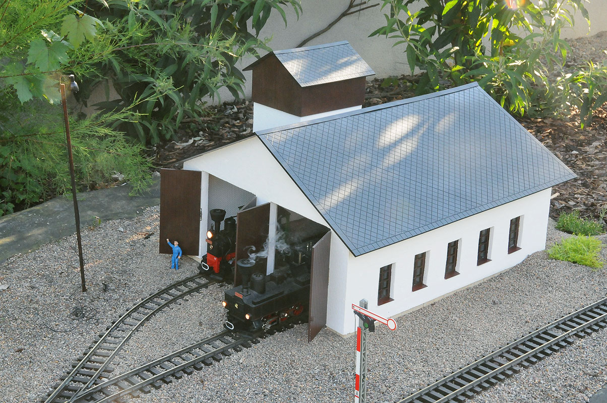

Jednu novou budovu jsem právě o víkendu dokončil, tak to sem přihodím pro případnou inspiraci. Základní rozměry přepočítány 1:22,5, zbytek podle citu.

Příspěvekod hopeter » úte 26 čer, 2018 7:50 am
Hezká výtopna. :) Můžeš pro inspiraci napsat stručný popis výroby ? Zajímají mě hlavně použité materiály ,lepidla a barvy aby to vydrželo venku přes léto ( na zimu plánuju uložení do sucha )
Příspěvky: 3060
Re: Rady pro začátek - budování zahradní železnice

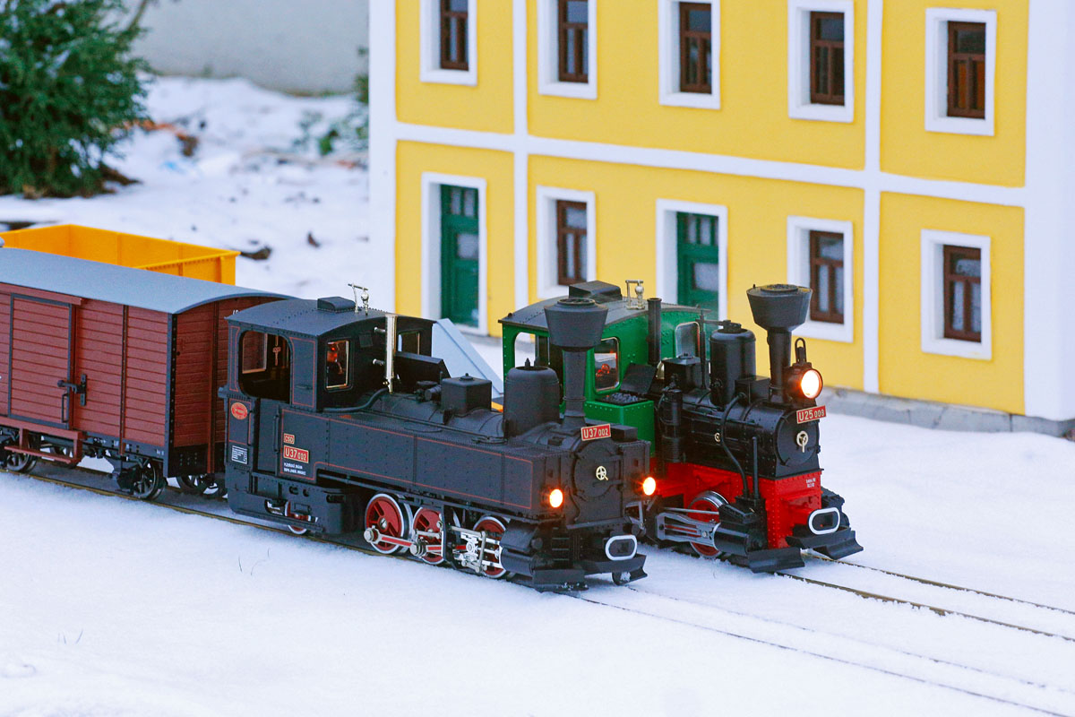

Příspěvekod nadkachna » úte 26 čer, 2018 11:38 am
Stěny jsou ze styroduru, lepené montážním lepidlem 49A, natřené omítkovou barvou. Krovy z dřevěnýn latí, střecha a vrata jsou z pěněného PVC (Forex, Foamalux), kde reliéf je vytvořen hranou šroubováku - barveno kombinací základovky, barvy ve spreji a mat. laku. Okna jsou z dřevěných latěk - plast nebyl po ruce, ale zatím drží a časem možná vyměním za plastová.
Uklízet zahradní dráhu na zimu kvůli obavám z vlhkosti je nesmysl. Bez větších problému to funguje i na sněhové pokrývce a naopak to má možná ještě větší kouzlo, než ježdění v létě. Výše uvedený postup jsem aplikoval na první budovy už před více jak třemi lety a bez známek zásadního opotřebení přežily 40stupňová vedra, přívalové deště i mínus 20. Naopak mám ve dvou budovách bezpečně schovaný výhybkový dekodér.
