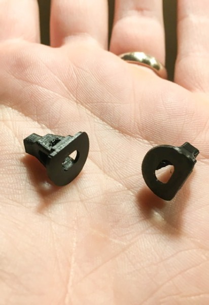

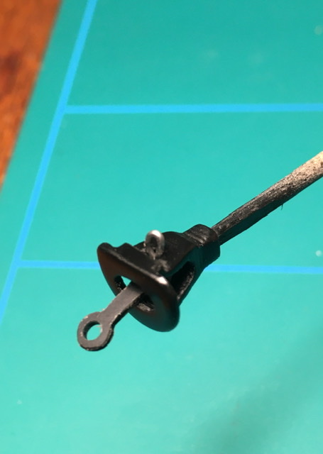

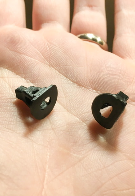

Bosnu jsem si nechal vytisknout na FDM tiskárně. Byl to zatím prototyp. Do jara počítám už vyladím sériovku a bude dotisk. Hlavně se snažím vymyslet uchycení s pružinou na druhém konci spřáhla. Až to vyladím, hodím sem .stl.

Ty Bosny vypadají dobře, já zvolil zinkové odlitky od modellbau-werkstatt, čekám, kdy mi první rupne, ale zatím dobré. Kdyby to nevydrželo, tak spíš jsem uvažoval o odlití z mosazi, ale zatím doufám, že mi vydrží.. Pružina by nemusela být nezbytná, já jsem při jízdních zkouškách nezaznamenal problém ani při poměrně divokém sunutí a že to je do strany samostatně, to mě nějak nevadí.

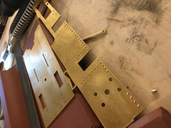

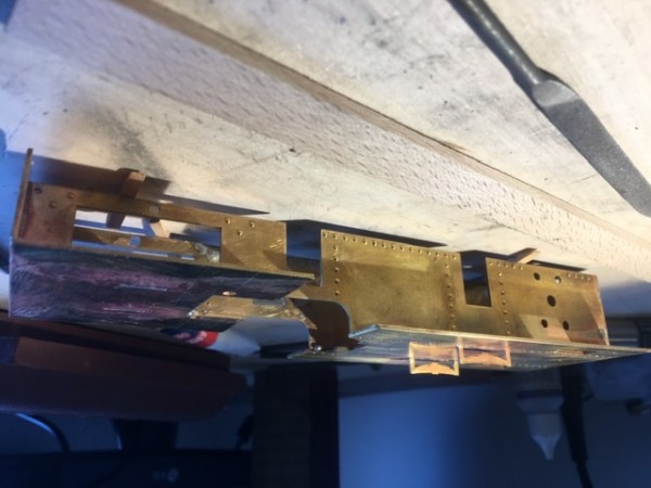

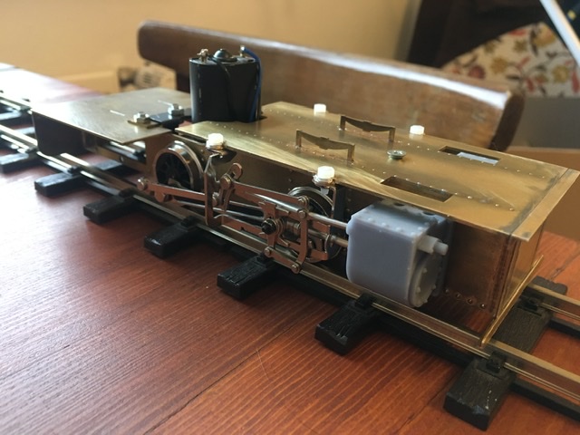

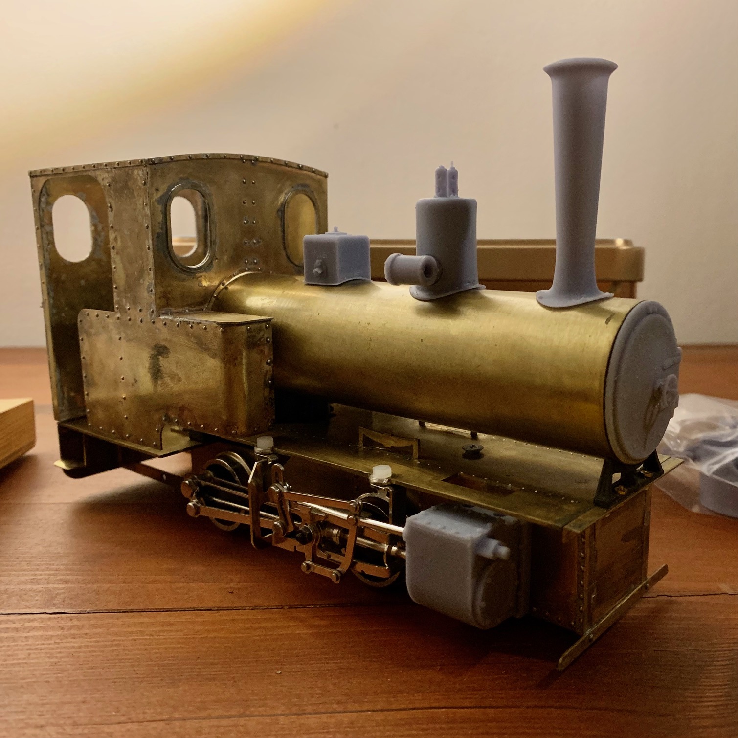

Příspěvekod obruc » stř 27 led, 2021 10:09 am
Tady posílám pár fotek ze stavby Orensteinky.

Příspěvekod milan008 » stř 27 led, 2021 11:20 am
Pěkná stavba :shock: tohle už ovšem jde daleko mimo mé hraní :)

Příspěvekod nadkachna » stř 27 led, 2021 11:38 am
To vypadá slibně, těším se na další foto :)

Příspěvekod Jozef Milko » sob 16 pro, 2023 1:32 pm
Ahojte, prechádzal som si mnohými vláknami, mal by som na každého tu prispievateľa záhradných ž. určite nejaké otázky, ale
nakoniec som vybral toto vlákno v súvislosti so stavbou orenšteinky - pozri kúsok vyššie. Ako pokročila stavba? (aj samotnej železničky)
Tie zárodky lokomotivy vyzerajú výborne, bola by škoda, keby taký projekt zostal nedokončený.

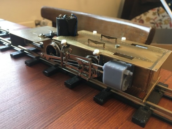

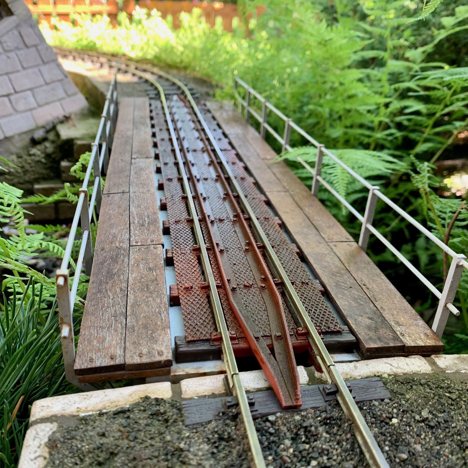

Příspěvekod obruc » ned 17 pro, 2023 12:34 pm
Ahoj Jozefe, díky za zájem. Projekt se nezastavil, jen došlo k menšímu zpomalení v důsledku narození dvou potomků v rychlém sledu po sobě. :D

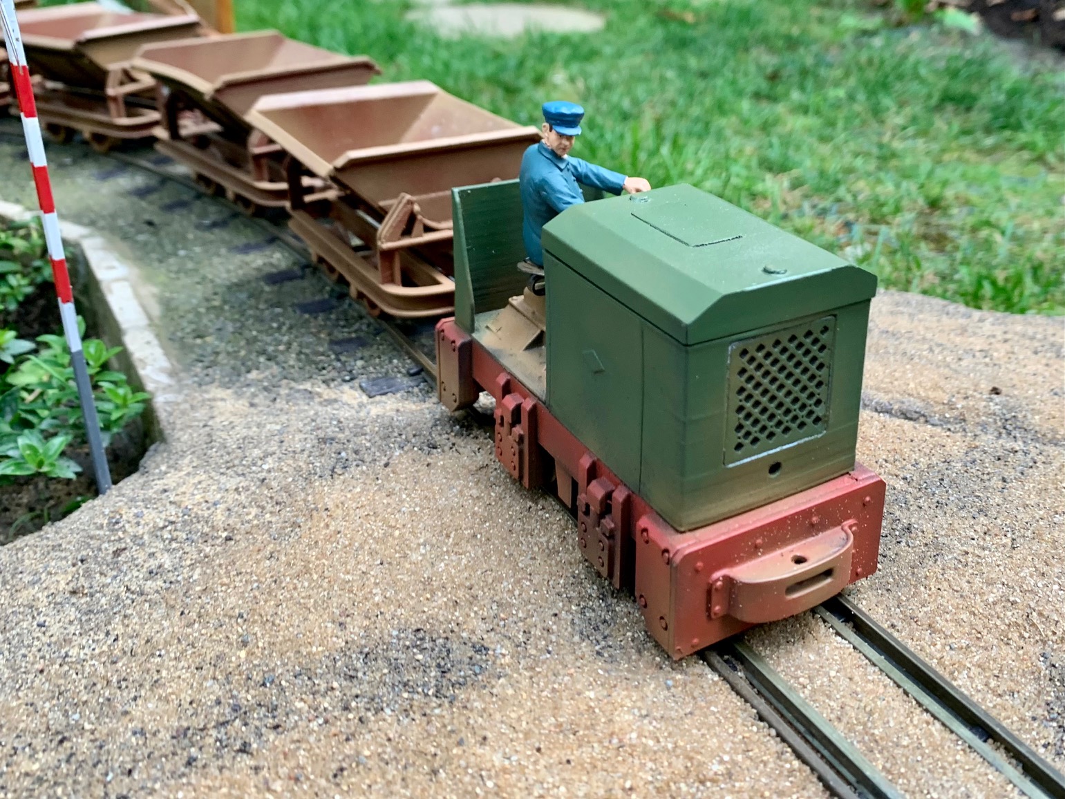

Orensteinka je na tom takle viz. foto.

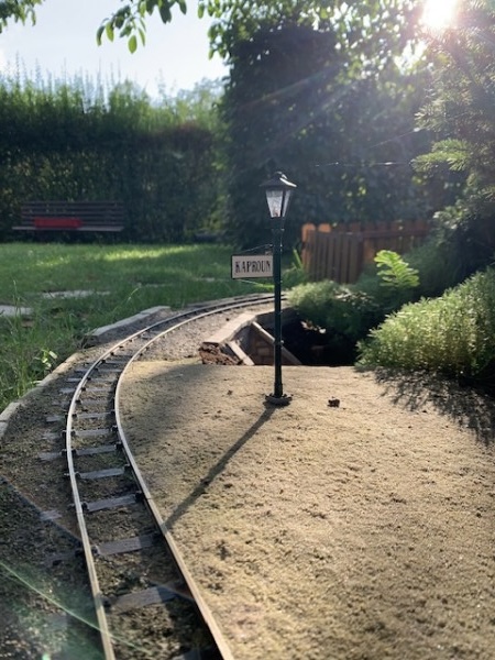

Trať je hotová, teď hledám čas dodělat nějaké doplňky a stavby.
Fotky průběžně přidávám sem: https://www.instagram.com/uzkokolejka_mdp/

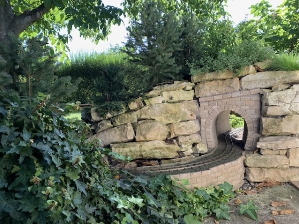

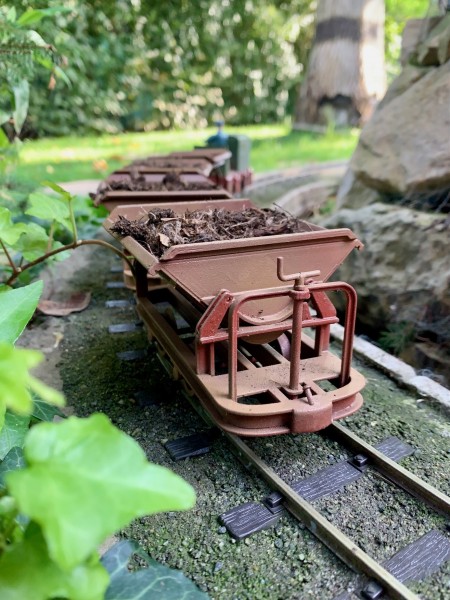

Re: Místní dráha Podviní - zahradní železnice IIe

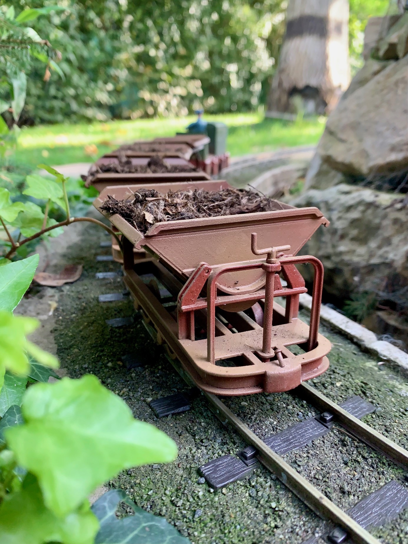

Příspěvekod obruc » ned 17 pro, 2023 2:38 pm
Pár fotek z trati
