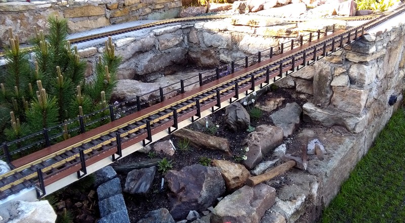

Příspěvekod hopeter » čtv 06 kvě, 2021 4:51 pm
Zkouška konstrukce mostu a rozměření roztečí podlážek. Vychází to dobře mezi pražce , atypů bude jen několik kousků.
Žebra taky pasují tak teď už jen trápit tiskárnu. :wink:

Příspěvekod hank61 » čtv 06 kvě, 2021 5:50 pm
Pěkný Honzo. Tak nakonec přece jen s dolní mostovkou :D :D :D
Příspěvky: 2601
Re: Zahradní železnice Lhota.
Příspěvekod hopeter » pát 07 kvě, 2021 4:21 am
Jo jo váhal jsem jestli kámen nebo železo. Nakonec jsem doufám moudře uvážil svůj věk a udělal to jednodušší řešení. I po dokončení bude možné most snést a otevřít si tak snadný přístup do středu kolejiště pro větší údržbu.

Příspěvekod hopeter » pon 17 kvě, 2021 6:41 am
Jo s dobou tisku taky zápasím. Zkusil jsem ubrat ve sliceru na kvalitě ( LOW ) a přidat rychlosti pohybů a zatím to vypadá dobře. Na jednom dílu jsem se dostal ze tří na dvě hodiny ,což při potřebě cca 40 dílů je slušné urychlení.
Co se týká tuhosti mostu tak jsem zvolil kombinaci kovových profilů a tisku. Ty starší mosty jsou celokovové pálené z plechu laserem. Pouze zábradlí je tisk v kombinaci s laminátem ( tyčky ).
Příspěvky: 3060

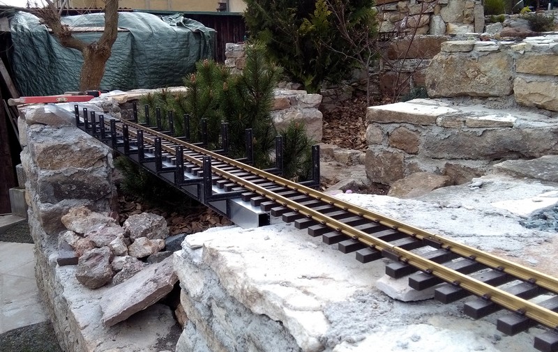

Příspěvekod hopeter » ned 23 kvě, 2021 4:52 pm
Tak nejdelší most je dotištěn. Délka od skály po skálu je 180 cm a světlá výška 62 cm.
Myslím , že bez 3D tiskárny už se neobejdu. :wink: Další most bude dlouhý jen cca 100 cm ale bude mít tištěné příhradové bočnice.
Uprostřed bude betový pilíř , jestli ho obložím kostičkama se ještě uvidí.

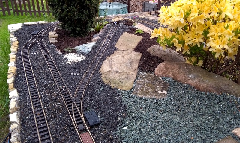

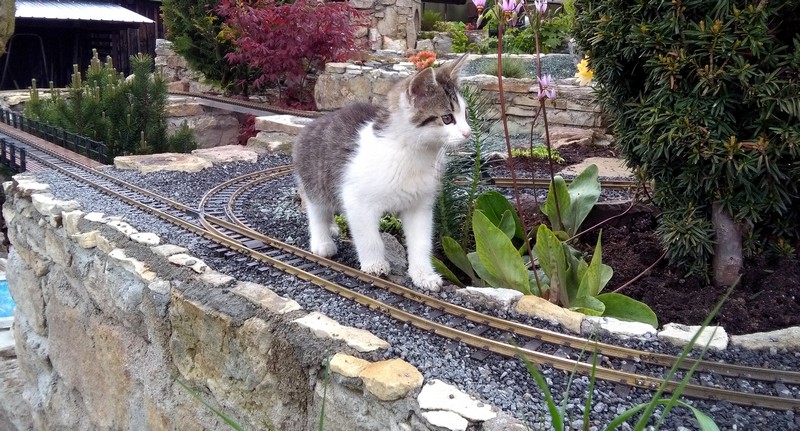

Příspěvekod hopeter » ned 30 kvě, 2021 3:33 pm
Dokončená skládková kolej ve Šmudlovicích a odbočka do smyčky před mostem.
Nový drážní dozor , "...mladej ten se nezakecá..." :)
Video ze zkoušky dálkového analogového ovladače a malá groteska s kočkou v tunelu:
https://www.youtube.com/watch?v=0OyNbJxVX8Y
https://www.youtube.com/watch?v=zkjCV3O5E18
Příspěvky: 3060
Příspěvekod hank61 » ned 30 kvě, 2021 7:04 pm
Ta kočka je úžasná :D :D :D
