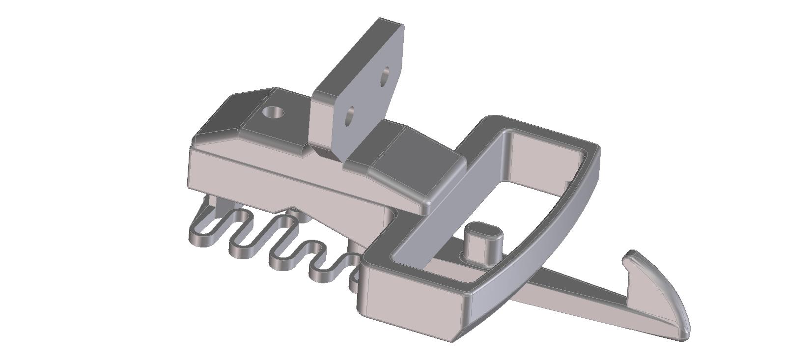

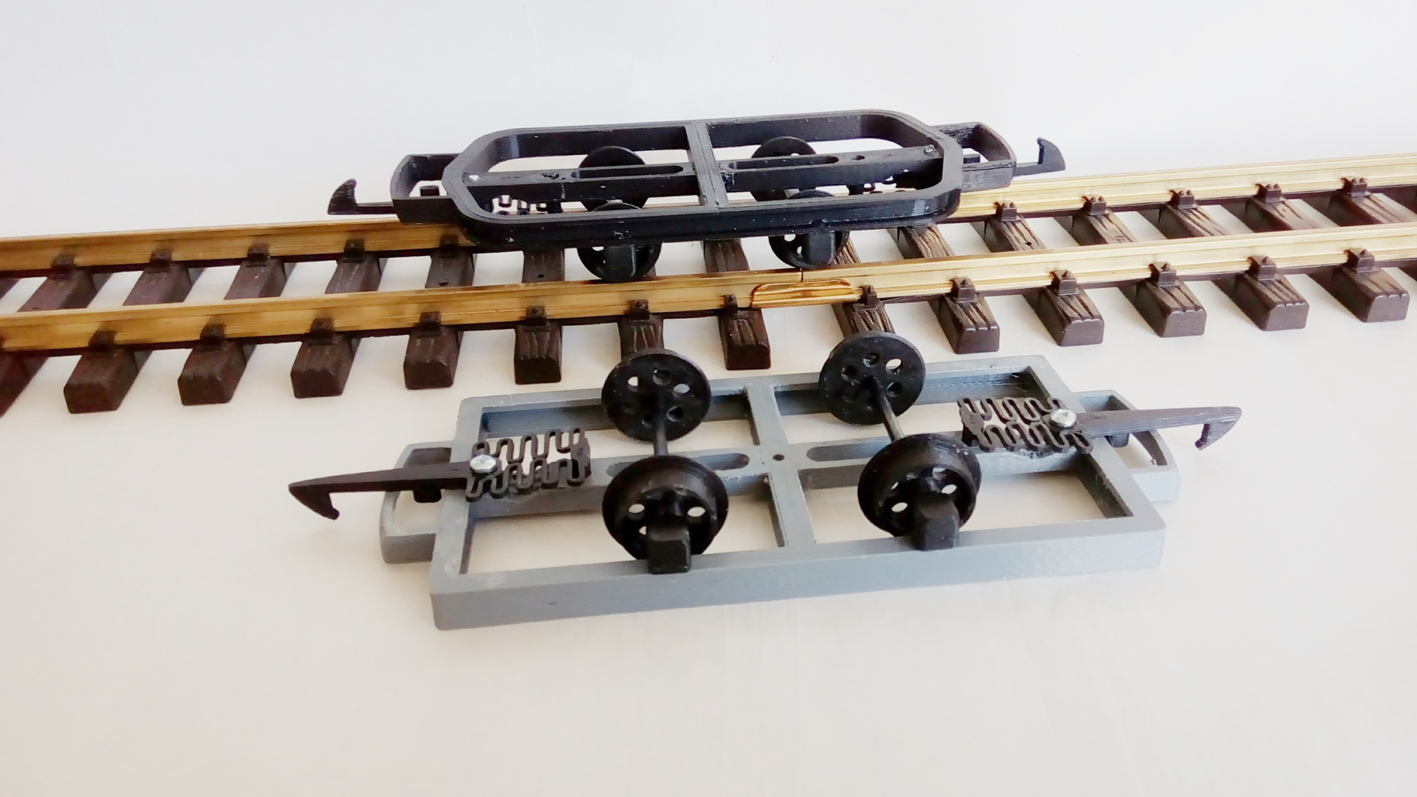

Příspěvekod Tonek » sob 18 lis, 2017 9:35 pm
Pružné spřáhlo

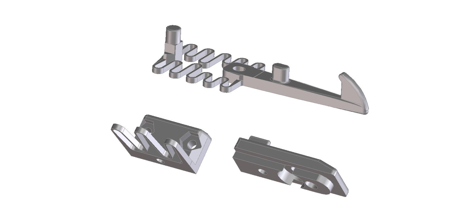

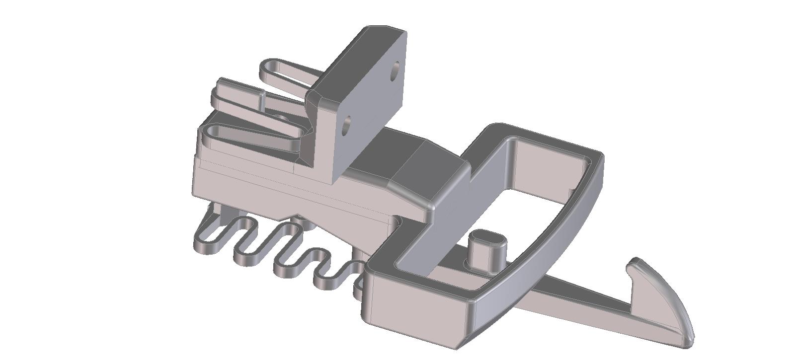

Při ježdění s nezatíženými tisknutými vagony mě nastal problém s jejich vypadávání z koleji při tlačení v opačných obloucích R600. U dříve stavěných vagonů jsem používal kovová kola a spřáhla PIKO a problémy nebyly. Tak jsem začal přidáním zátěže, na hmotnost vagonů s kovovými koly jsem jít nechtěl a malá zátěž jízdu zlepšila, ale nevyřešila. Řešení, které používá LGB, natáčení dvojkolí, mě příliš připomíná koňský povoz. Vlastní dvě dvojkolí do rozvoru 120 mm problém s průjezdem nemají. Problém vytváří tuhé spřáhlo, tak jsem začal jeho tuhost snižovat. Jak to dopadlo je na přiložených obrázcích.
Pro většinu vagonů stačí pružné spřáhlo, ale pro Opleny (prázdné jsou moc lehké) musím používat spřáhlo výkyvné.
Pružné spřáhlo
Výkyvné spřáhlo
Díly spřáhla

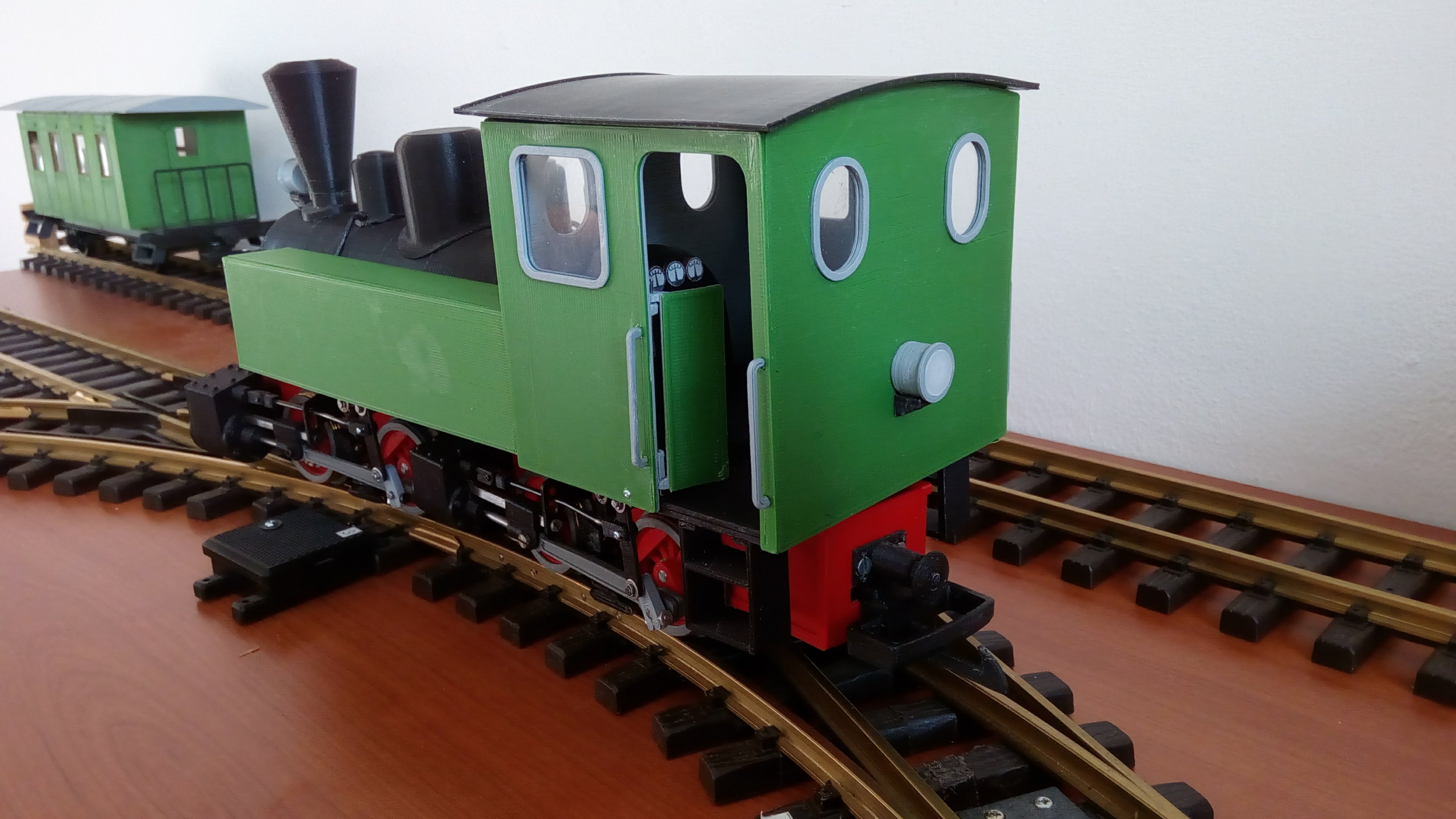

Příspěvekod Tonek » pon 26 úno, 2018 9:43 pm

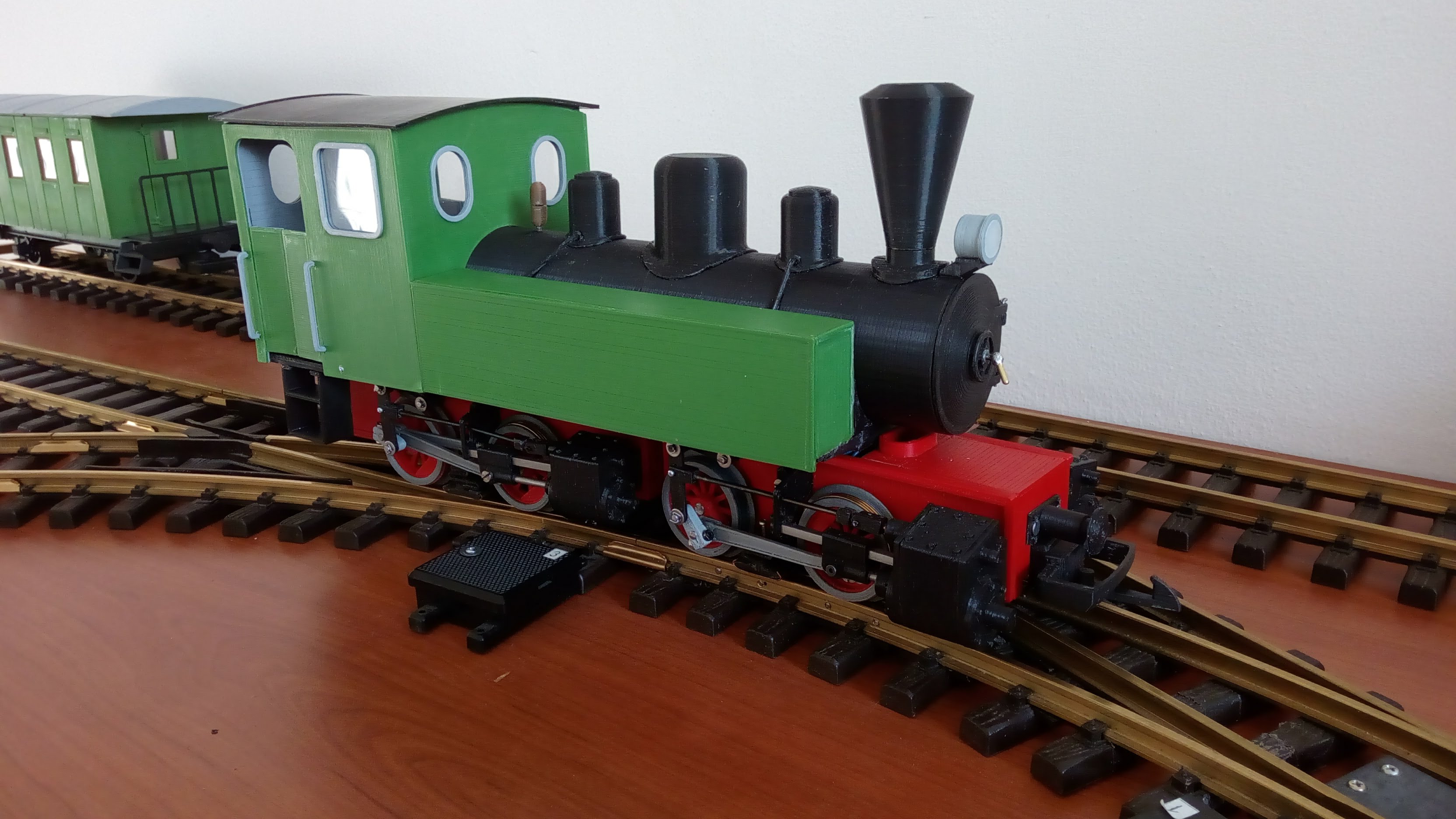

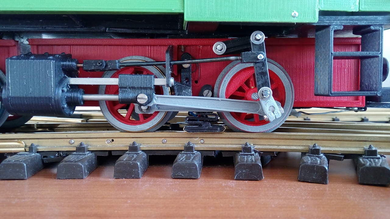

Dokončil jsem další loko pomocí 3d-tiskárny. Vzorem byla Maletova konstrukce. Nemá však pevně spojený kotel se zadním podvozkem, vybočení kotle při projíždění oblouku vycházelo příliš velké. Další na http://tonek42.rajce.idnes.cz/

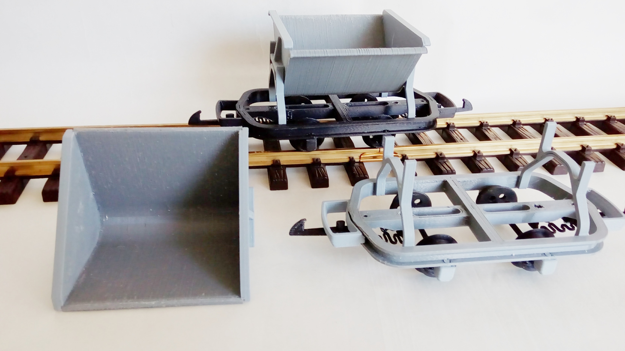

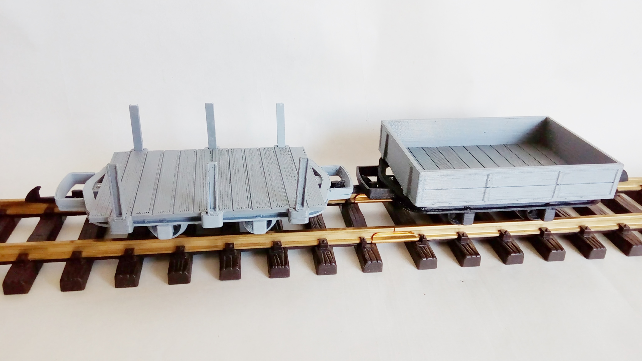

Příspěvekod Tonek » stř 23 kvě, 2018 3:38 pm
Na 3d tiskárně jsem si vyrobil několik vagonů polní dráhy.
