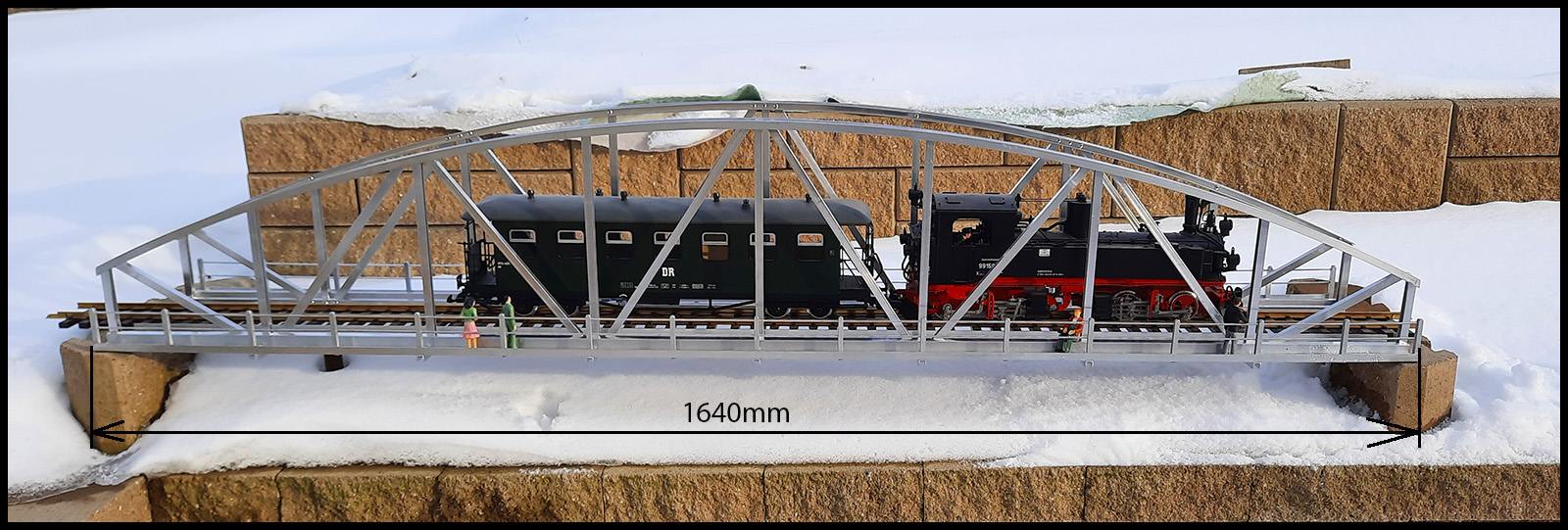

Dlouho jsem nepřispěl. Tak se pochlubím, co jsem dělal minulý týden -hliníkový most. :D
Už aby bylo jaro!

Most, to pro mě byla "sranda". Práce s takovými materiály zvládám bez problému. Ale horší to bude s hlínou, zelení, betonem... :lol:

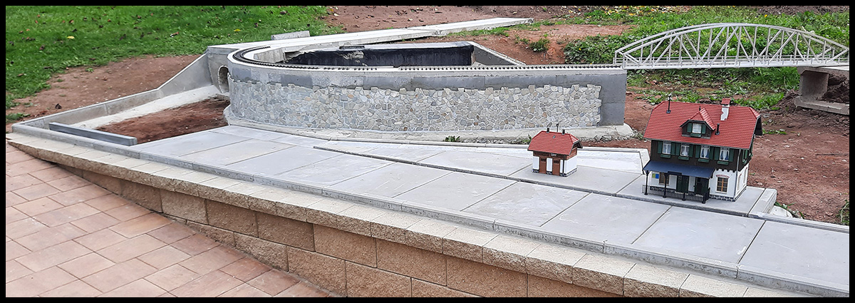

Jen malý příspěvek. Stavba pomalinku -opravdu pomalinku přibývá. :)

Pěkná práce, jako na opravdové stavbě :-) Koukám správně na koleje, že jsi nakonec šel do niklu?

Ty jsi ale všímavý! :D Ano, je to nikl. A rozhodl jsem se pro flexi 2,4m. Je to paráda, ohnout si jak je potřeba. :lol:
O víkendu jsem zase něco málo podělal...

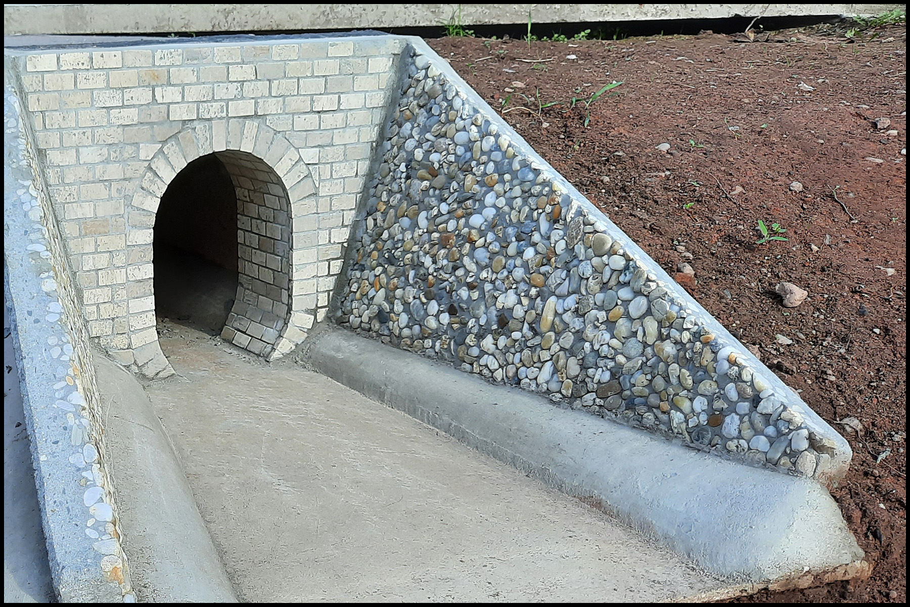

Čím obkládáš ten oblouk? Jednotlivými kamínky nebo "hotovým" obkladem na mřížce?

Oblouk je obložený obkladem na mřižce. Zrovna tento je parádní v tom, že se velikosti/tvary kamenů vůbec neopakují. Takže se nikde nenajde žádné napojení, nebo pravidelnost. Jen bacha na to, ne každé kamínky se hodí na ven. :wink:

Sleduji , sleduji. Krásná čistá práce. Možná až moc uhlazené a zarovnané. Ty budovy jsou stavebnice nebo vlastní konstrukce ?

Budovy jsou stavebnice. Prostě vánoce, narozeniny, apod., ale letos už nevím, o co si říct (kromě mých kulatin za týden, už se těším!)... :lol: Zatím je to dost uniformované, ale to se změní. Mám to v hlavě, no zatím to tam nechám. Uvidíme, jak to všechno dopadne. :lol:

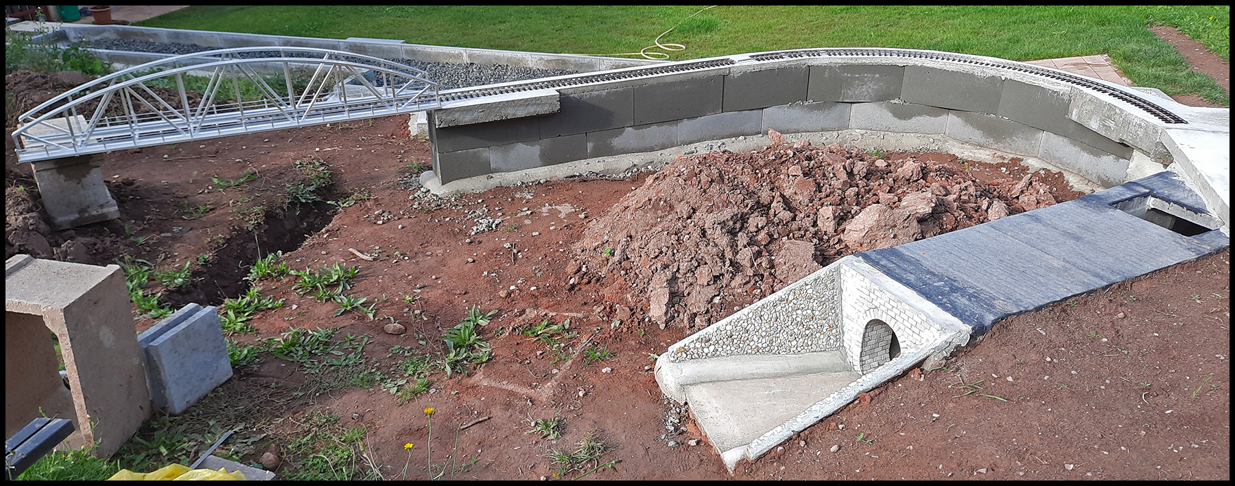

S jarem začaly práce na kolejišti. Ale už jsem z psychologického hlediska potřeboval alespoň jeden koutek přiblížit hotovému stavu. :D Zahradničení vůbec nerozumím. Tak uvidíme jestli to opravdu bude pomalurostoucí. :lol:
