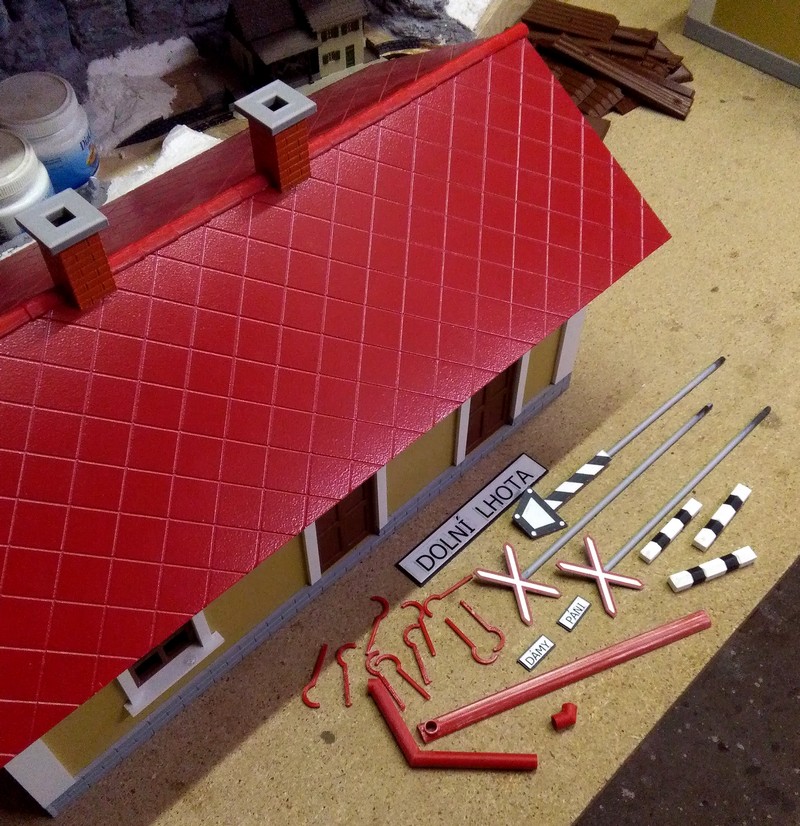

Počasí zatím nepřeje venkovním pracím tak proháním tiskárnu. Komíny a hřebenáče jsou na místě, žlaby se postupně tisknou , cedule a značky jen umístit.

No já se zrovna za velkého detailistu nepovažuji , na to jsem nemotornej a slepej. :) Snažím se používat různé finty abych to dokázal vyrobit. Ty háky jsou tištěné z červeného filamentu a žlaby také. Cedule a značky jsou udělané metodou prohlubní. Základ je tištěný v převládající barvě s "dolíkama" , pak to celé stříknu barvou písma a následně barvu z povrchu obrousím. Zůstane tak plocha v barvě filamentu a barva jen v prohlubních. Tyče značek jsou z modelářské uhlíkové trubky přilepené vteřiňákem. Jo a námezníky to je tvoje metoda , smršťovací bužírka navlečená na bílý výtisk. :wink:

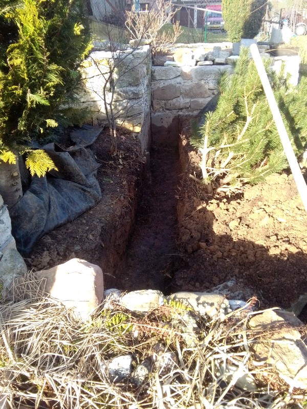

Tak konec flákání u tiskárny a výkop pro pokračování etapy IV je hotov. :)

Re: Zahradní železnice Lhota.
Příspěvekod hank61 » čtv 18 bře, 2021 6:05 pm
hopeter píše:
Kdyby tohle byla modelařina, tak raději chodím do hospody :D :D :D

Příspěvekod hopeter » pát 19 bře, 2021 5:07 am
Kdepak metro. V tomto případě to bude spíš nadzemní dráha. Celá smyčka povede po zdech a přes mosty. :wink:

No je to už poslední zeď. :wink: Když má člověk sedavé zaměstnání tak lopata je skvělý relax a vyčištění hlavy. Pivko večer taky po tom tělocviku jinak chutná. :P

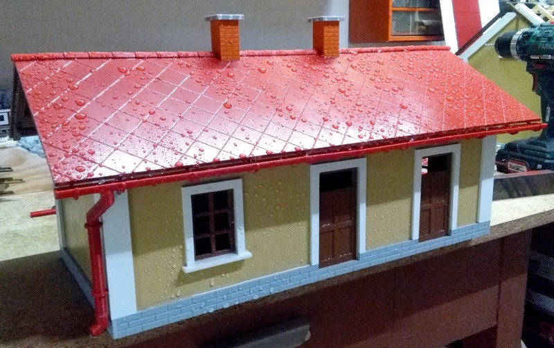

Příspěvekod hopeter » sob 20 bře, 2021 5:50 pm
Zima mě zahnala do teploučka v dílně. Zkusil jsem tedy namontovat ( přilepit ) žlaby. Kupodivu větší část vody stéká ze střechy do žlabu a svodem na zem. :wink:
Ale piplačka je to od tisku až po montáž. Dílů je habaděj. Koncový díl s trubkou , koncový díl s čelem , střední díl , jednotlivé háky (11 ks) , svod s horním kolenem , koleno spodní a dvoudílné úchyty na trubu ( 2 páry ).
Jsem zvědav jak dlouho to vydrží venku na sluníčku než se zkroutí a opadá... :?

Příspěvekod hopeter » sob 20 bře, 2021 7:09 pm
Výkop už je zaplněn a až přejdou mrazy bude pokračováni zdi nad zemí. :wink:
