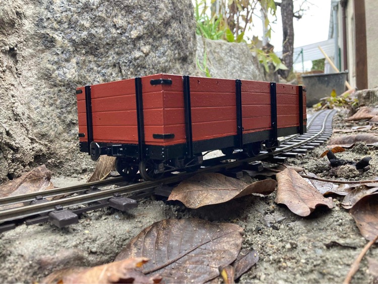

K dokončení nákladního vagónku R.K.V. došlo nakonec ještě před Vánoci v prosinci, už chybí jen potisky, které budu řešit až časem společně s dalšími dohotovenými vozy. Zajímalo by mě, zda se tyhle vozy dožily TUček v Ružomberku, či byly vyřazeny ještě dříve. Asi si budeme muset počkat na další díl knížky o Korytnické železnici od Slava Kontúra.

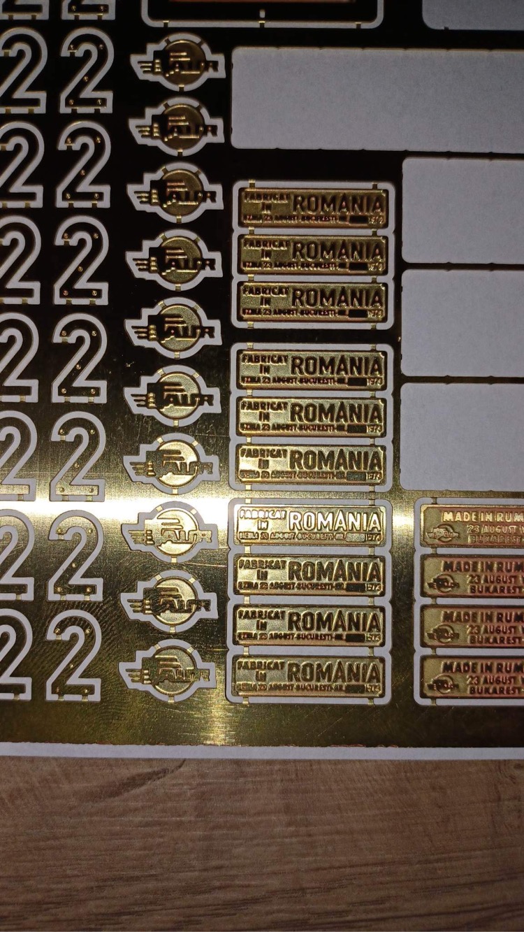

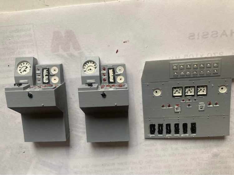

No a nedávno dorazily lepty, takže bylo načase pohnout s Faurem, zasklít a doplnit interier stanoviště a instalovat mřížku a větrák chladiče na střeše. Teď už chybí jen tabulky a pár drobností. Navíc se u dodavatele rozeběhly práce na brzdových vozech, takže letos by mohla nákladní souprava vyjet :P Další víkend to vypadá už na jaro, takže snad zase po zimní pauze pokročím se stavbou spodního nádraží.

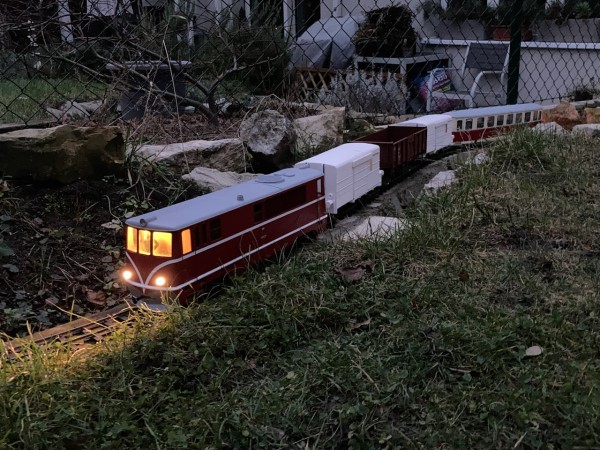

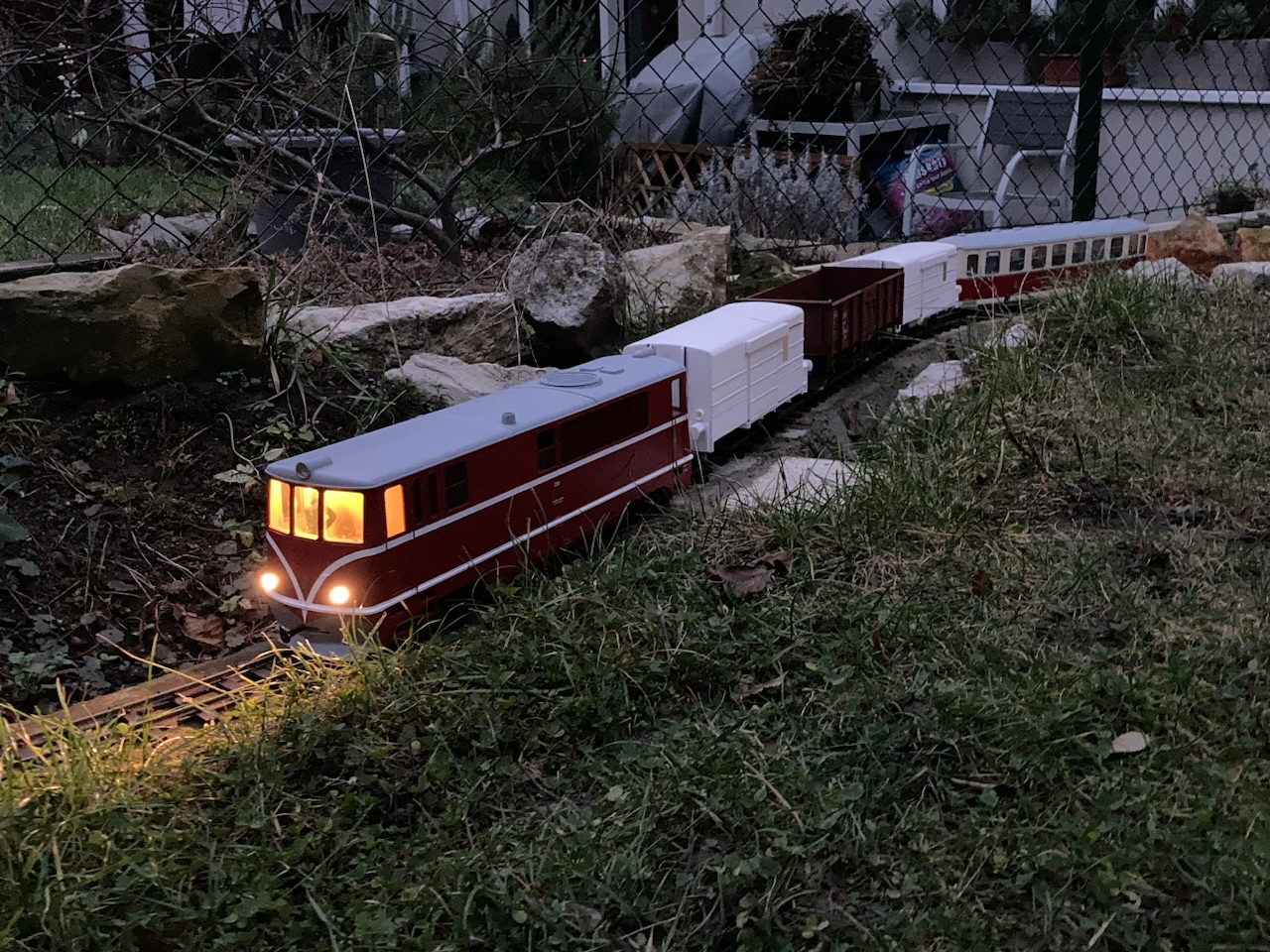

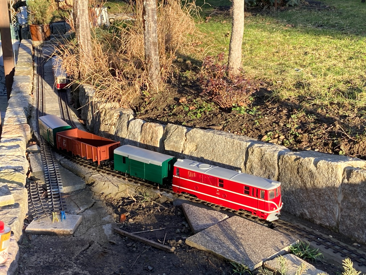

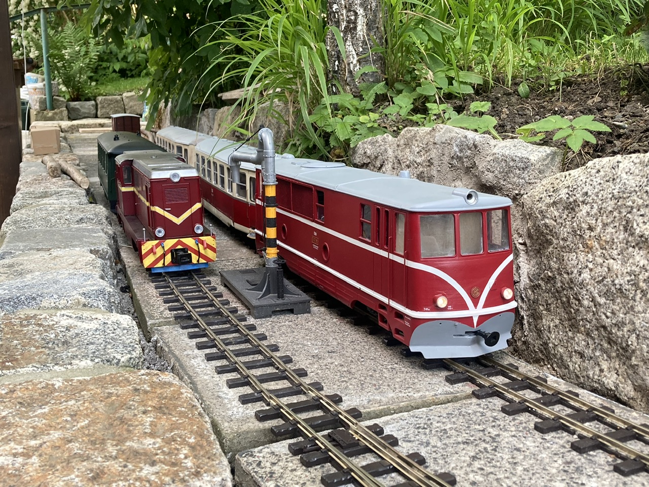

Tak konečně se mi podařilo oživit digitalizované TUčko a připravit z větší části pláň spodního nádraží, čímž pádem mohly konečně - po třech letech od zahájení celého projektu - vzniknout tyto fotky (a ozvučené video, ale to znáte od Nadkachny :D ). V následujících týdnech a měsících proběhne propojení obou nádraží alespoň jednou stranou a stavba definitivního kolejiště spodního nádraží, které bude mít dvě průjezdné dopravní koleje, depo pro jednu lokomotivu, krátkou odstavnou kolej u depa a jednu kusou kolej s rampou pro vykládku a nakládku nákladních vagónů (snad jednou těch normálněrozchodných na podvalnících). Horní nádraží bude do konce roku upraveno z provizoria do stabilnějšího stavu v podobě tříkolejné stanice. Každé nádraží bude mít dvě koleje dlouhé přes 4 metry, takže bude možné jezdit s vlaky délky cca 100 metrů v reálu. Víc se na mojí zahradu nevejde... Až vznikne jednou celý ovál a odbočka, tak bude možné v cílovém stavu provozovat 4 - 5 souprav + normálněrozchodný posun na podvalníkovou jámu. Jak už jsem psal, do důchodu bude co dělat :mrgreen:
Aneb když nemůže Mohamed k JHMD, tak musí JHMD k Mohamedovi :cry: :roll:

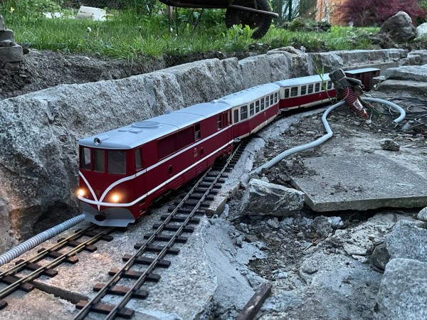

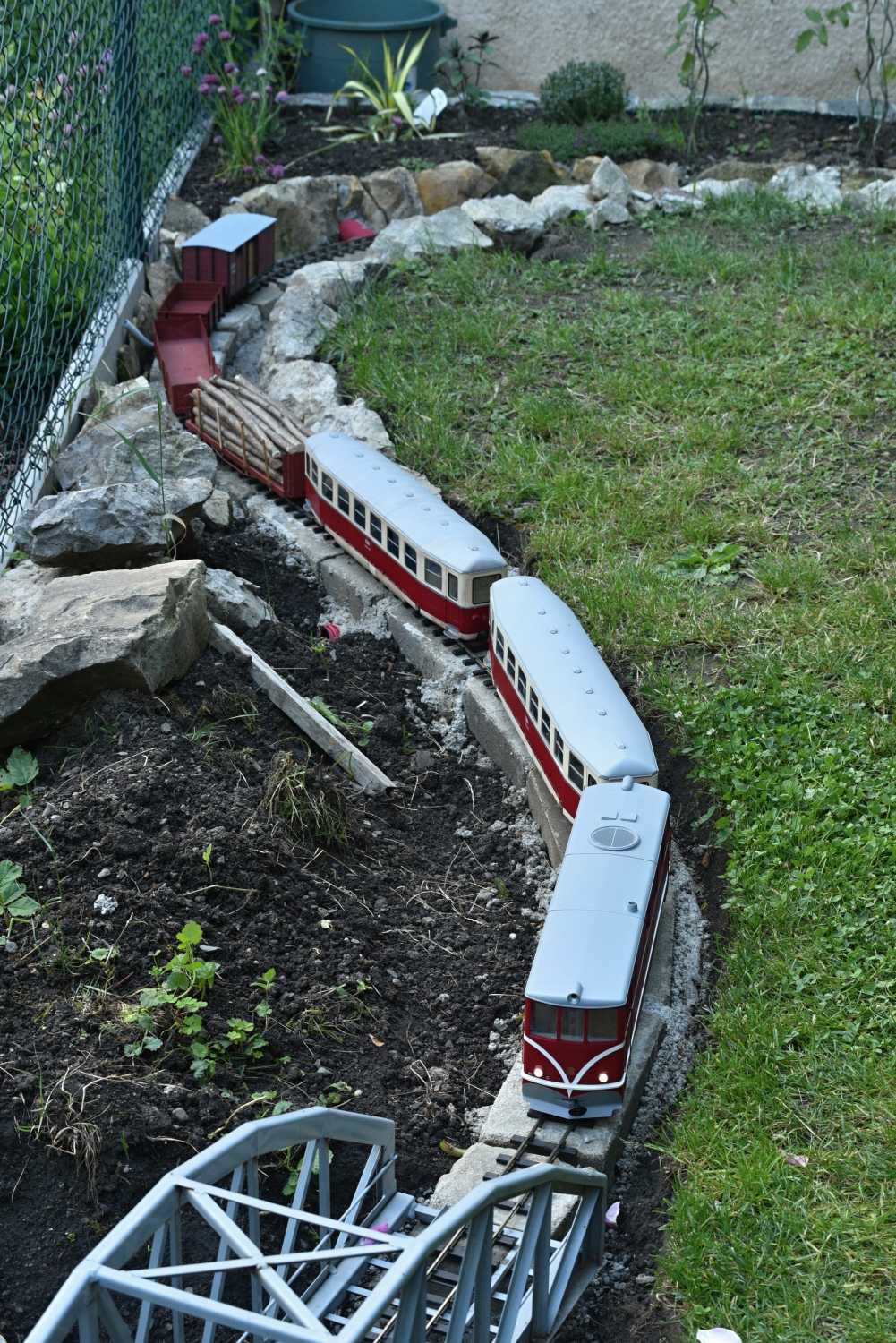

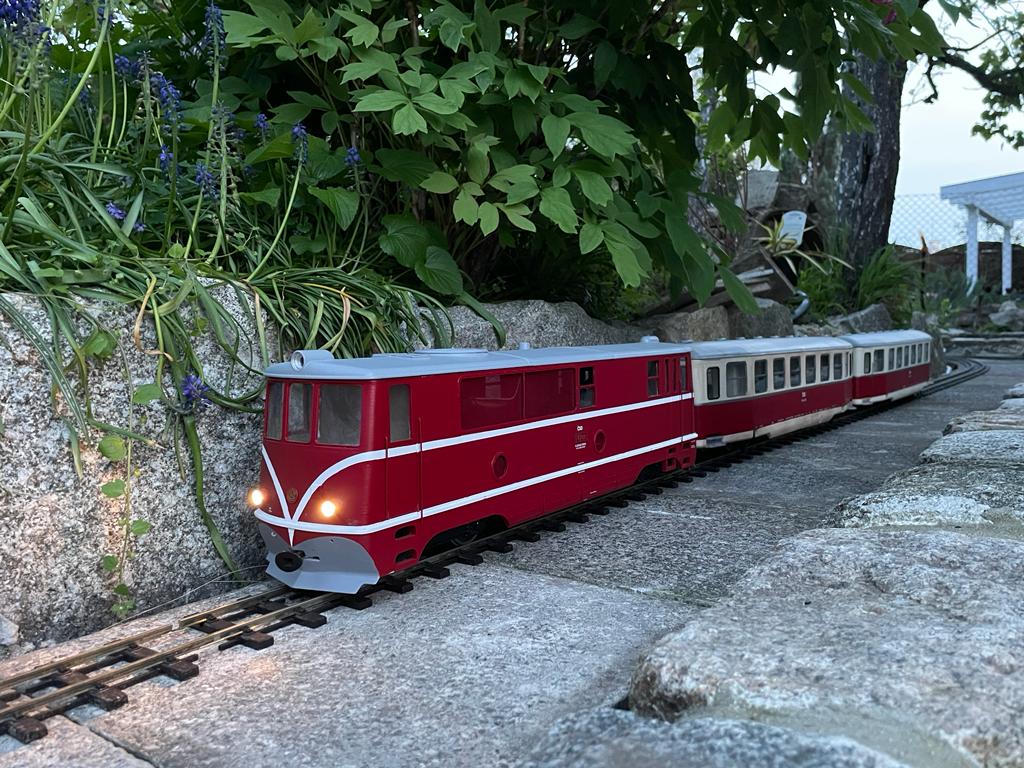

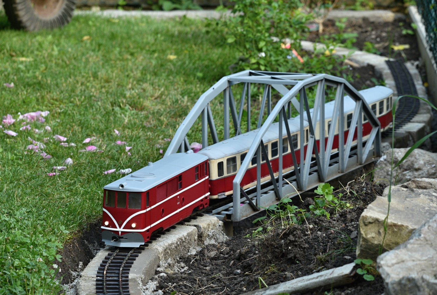

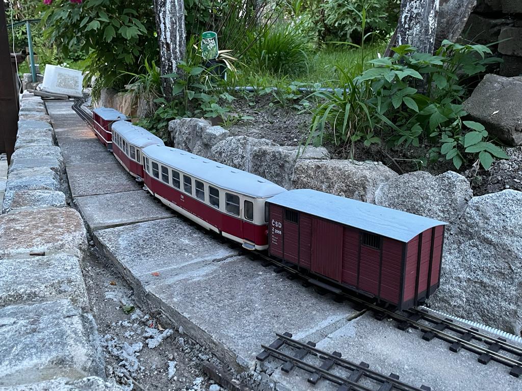

Přidávám pár dalších fotek z nedávné doby a odkazy na videa. Bez kameramana se natáčí na kouskách tratě špatně, protože není jednoduché ovládat video i vlak najednou :mrgreen: Koleje jsou zatím jen naohýbány a provizorně položeny na připravené podloží, ale bude nutné je už brzy přišroubovat. Pro stavbu tělesa jsem použil zbylý materiál z rekonstrukcí - cihly a dlaždice, betonu používám spíše méně, zejména na usazení a spojování. Uvidíme, co to bude dělat do budoucna. Nedávno se podařilo propojit spodní nádraží s horním (to znáte ze starších fotek), to však bude nutné brzy přestavět na tříkolejné a hlavně udělat podloží, zatím byly dlaždice pouze položeny do hlíny.
No a další novinka je na cestě u výrobce, za měsíc a kousek bude snad představena. Posílám alespoň náhled v dalším příspěvku :wink:

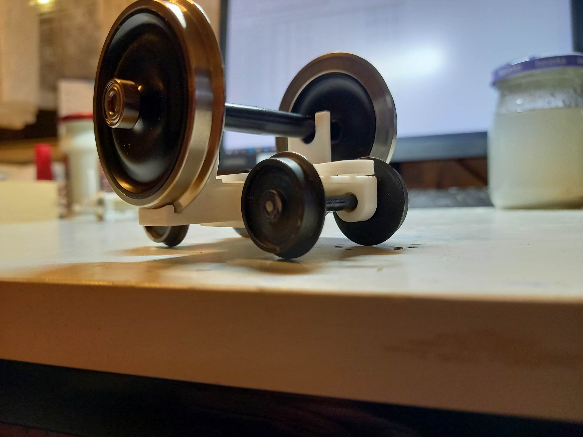

V první řadě přeji všem příznivcům obdobných aktivit vše nejlepší do nového roku, zejména hodně zdraví a nových přírůstků. Budu teď pokračovat ve volném monologu. Jak již zaznělo v předchozích příspěvcích, minulý rok byl zasvěcen stavbě alespoň části tratě, aby mohly být reálné jízdní vlastnosti modelů ověřeny v provozu a návazně upraveny jak pojezdy modelů, tak parametry dalších stavěných úseků. Zatím to vypadá, že si vše tak nějak zhruba k sobě sedne, ukázalo se jen, že použití dvojkolí s 1 mm okolky je v zahradních podmínkách nereálné, potřeba je použít okolky minimálně 1,5 mm u podvozkových vozů a u dvounápravových vozů, kde hrozí na špatné geometrii přizvednutí některých kol, ideálně 2 mm. I 2 mm okolek je naštěstí možné použít na kolejivu Peco SM-32, takže tato záležitost si nevyžádá žádné neproveditelné změny. U tratě je potřeba hlídat geometrii v oblouku, přechodnice a možné "vrtule", na kterých může dojít u delších vozů k vykolejení. Naopak jako bezproblémový se ukázal provoz na velkém stoupání 60 promile (a následně oblouku) v počátku tratě, kde jsou adhezní vlastnosti lokomotiv o hmotnosti cca 2,5 kg dostatečné s ohledem na uvažované běžné délky souprav do 3 metrů (resp. v budoucnu TU a 4 těžké Balmy). Uvažovat o menších poloměrech oblouku než je 130 cm ale příliš nelze s ohledem na jízdní odpory dvounápravových vozů s větším rozvorem. To se ukázalo při vánočních zkouškách s nově dodanými brzdovými vozy D/ú, kde je rozvor 4 m (skoro 18 cm) už na hraně a na vozbu příliš dlouhých souprav to nevypadá. Nejspíš pak nepůjde provozovat čtyřnápravové vozy na podvalnících s ohledem na přílišné příčné vyosení v obloucích a "přenárazníkování" s okolními vozy při spřažení šroubovkami. Toto by asi šlo snadno ošetřit tím, že mezi háky šroubovek bude umístěna pevná tyč, která vymezí potřebnou délku mezi nárazníky. Každopádně toto nebylo v první fázi výstavby ani uvažováno a sloužit to může spíše pro další zájemce, kteří by se do takového projektu železnice v měříku IIe někdy pustili a měli možnost využít ještě větší poloměry oblouků (tam jen musí počítat s tím, že zatím nejspíše nejsou dostupné výhybky s mírnějším poloměrem). No a ve vozovém a lokomotivním parku se toho o moc víc než dodávka brzd a zkušebního páru podvalníků (zatím s pevnou vidlicí) nepovedlo - je to ale i tak velký splněný sen. Na samém sklonku roku se podařilo konečně digitalizovat Faura s použitím zahraničního dodavatele zvuku, ale bude to chtít ještě nějaké ladění. Letošní rok bude ve znamení dokončování stávajícího parku, který se už slušně rozrůstá, ale dotahování některých projektů nezbývá nikdy čas. Přikládám pár fotek a obligátní videa z prorážení závějů.

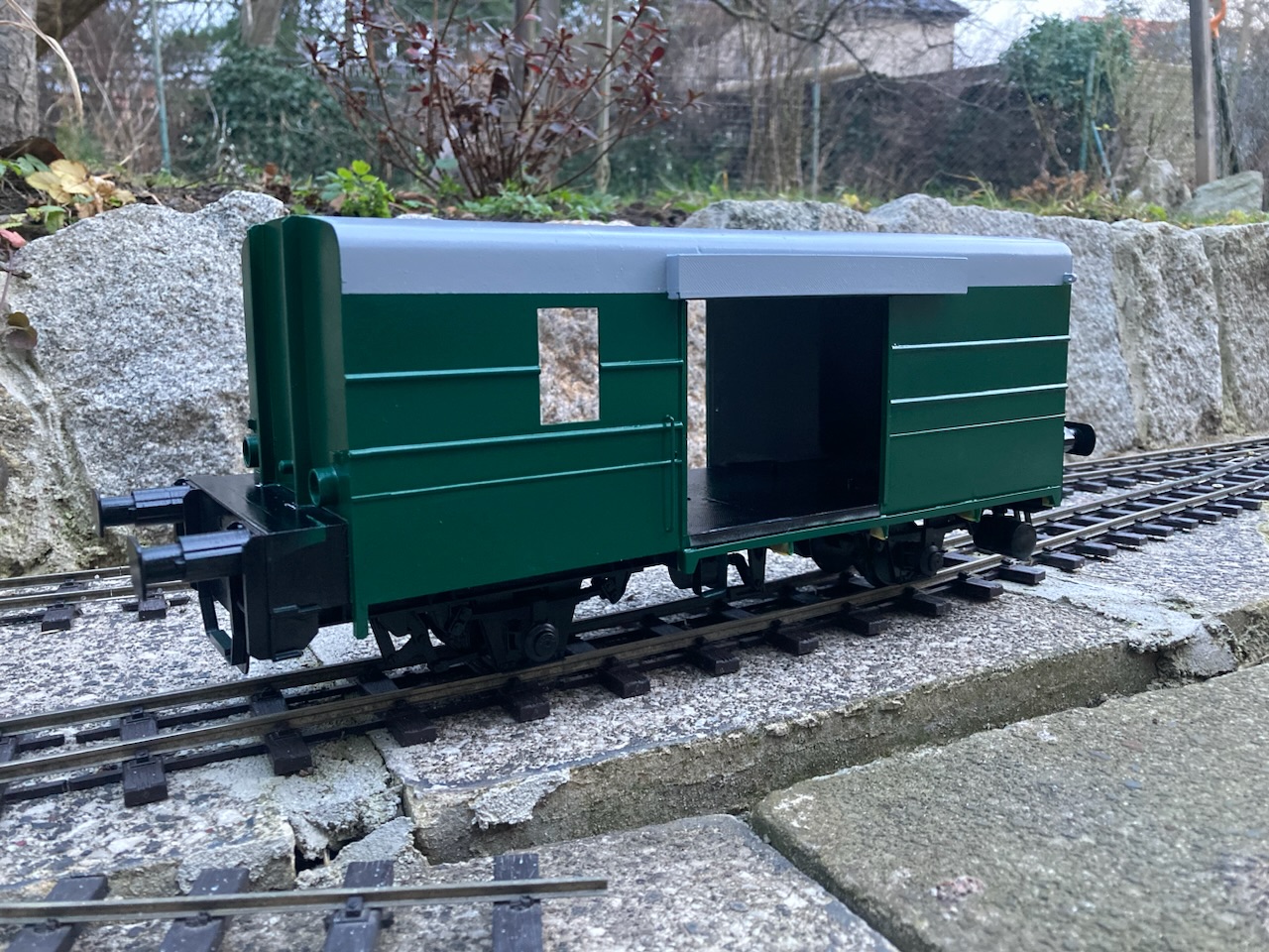

Ten brzdový vůz vypadá moc pěkně, asi bych se k němu měl konečně taky dokopat, i když aktuálně mě na trati hoří spíše budovy, připomínající svým stavem nějakou zapomenutou trať někde v Rumunsku :-)

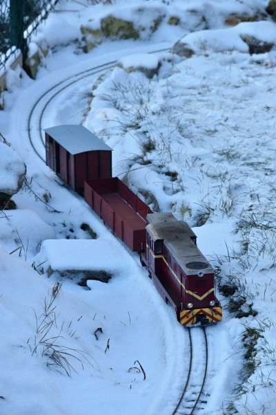

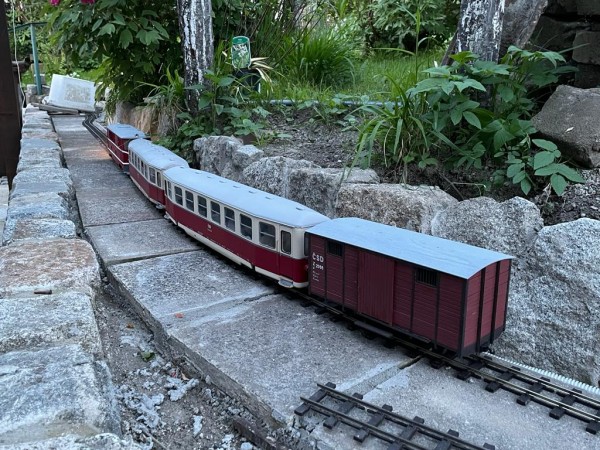

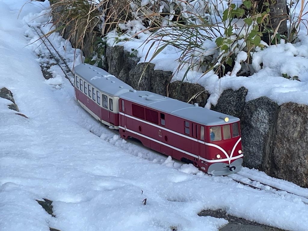

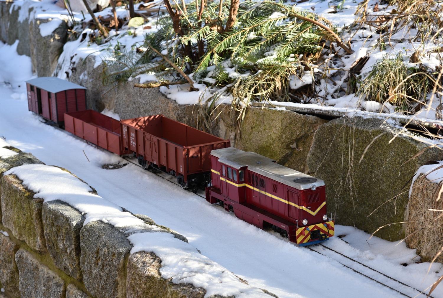

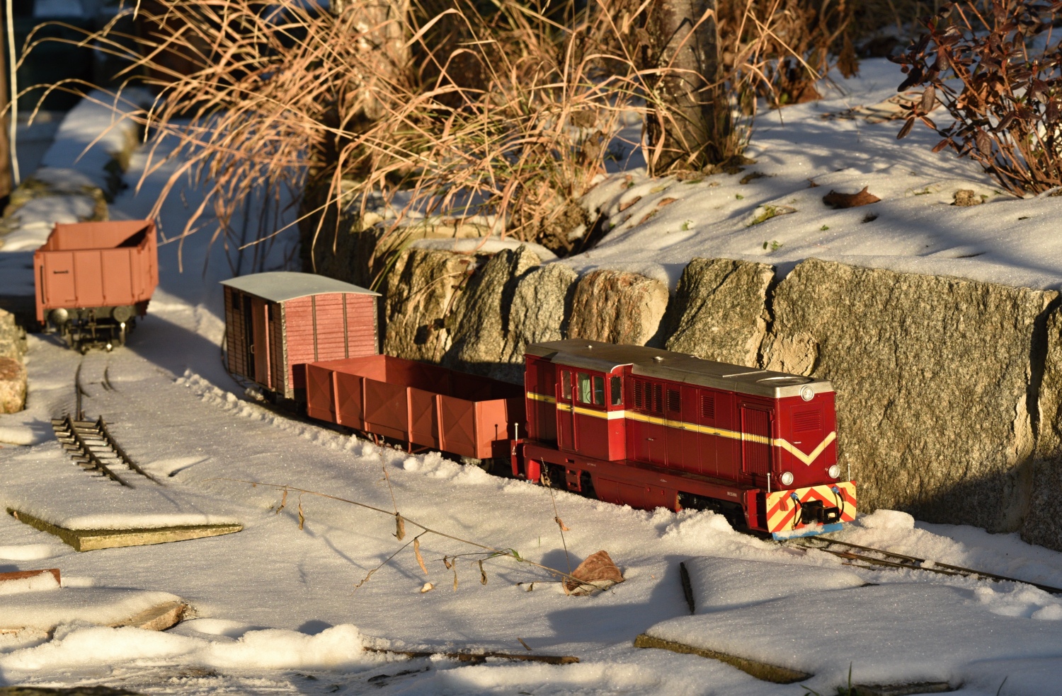

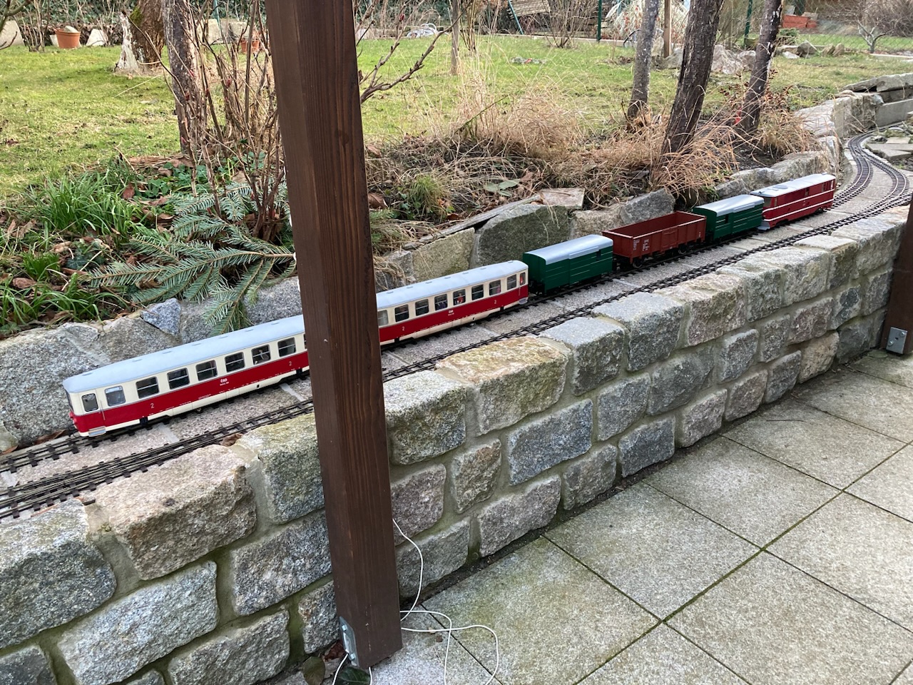

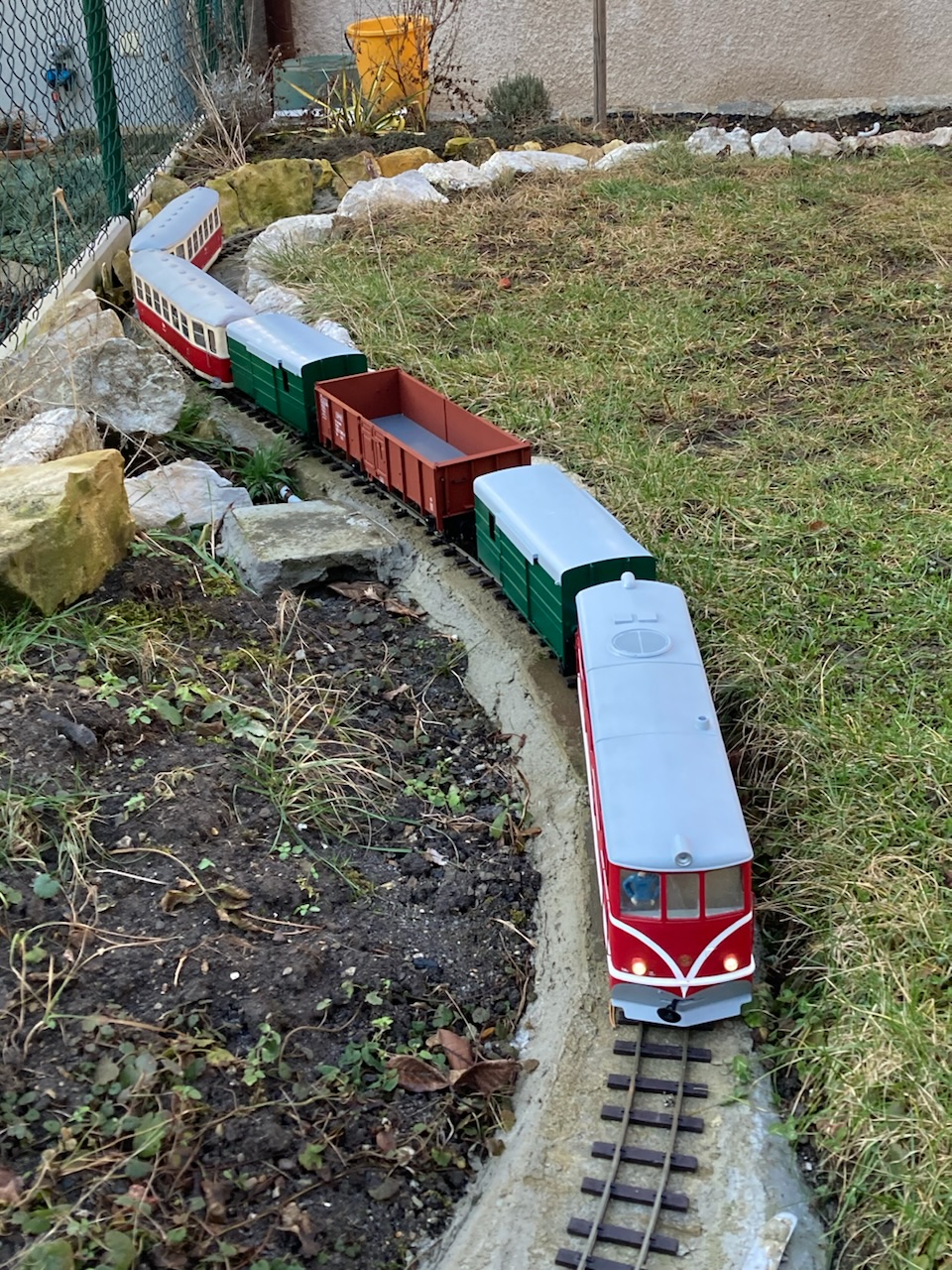

Poslední měsíc byl velmi produktivní co se týče pokroku na vozidlovém parku. Podařilo se konečně digitalizovat a rozjezdit Faura s pomocí správných zvuků, téměř dokončit brzdové vozy (už chybí jen popisky a pár drobností) a dotáhnout druhého Balma, kterému chyběla červená skla do koncovek (komu by se chtělo do ručního broušení těch čoček..). Dneska jsem provedl pokus s delší soupravou (2 Balmy za brzdama s uhlákem), bude to chtít úpravy nivelety "nad mostem", tam je trať skutečně nějak do vrtule a podvalníky vypadávají. No konečně to vypadá jako vlak :P Jakmile se oteplí, tak už na vozidla zase nebude tolik čas.. První tři fotky ještě z minulého víkendu, sněhu bylo tak akurát, ale výhybky beznadějně zamrznuté a dost obtížně likvidovatelný led i přímo z hlav kolejnic.
830026

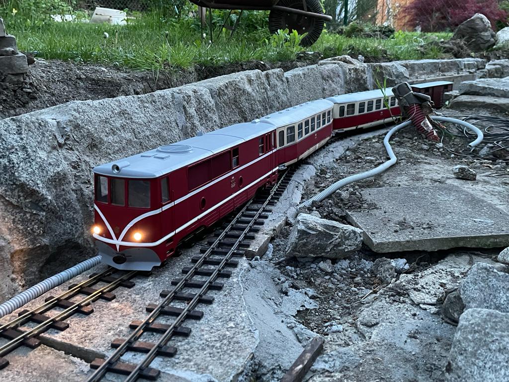

Příspěvekod 830026 » ned 28 led, 2024 7:55 pm
A ještě dnešní fotky, zatím jen z mobilu. Zapomněl jsem dodat, že taková souprava už je na samé hraně z pohledu sklonových a směrových poměrů, možná TU dostane pár gramů balastu navíc. Nejlepší by teda bylo druhé TU, ale to je daleko.. :mrgreen:

Your brake / freight D/u looks quite nice. Is it also 3d printed and is possible to get such a model?
