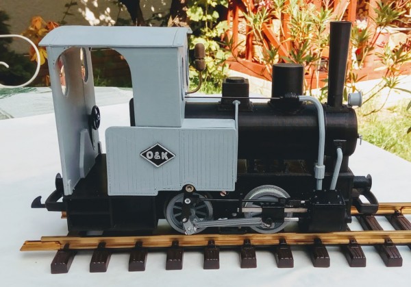

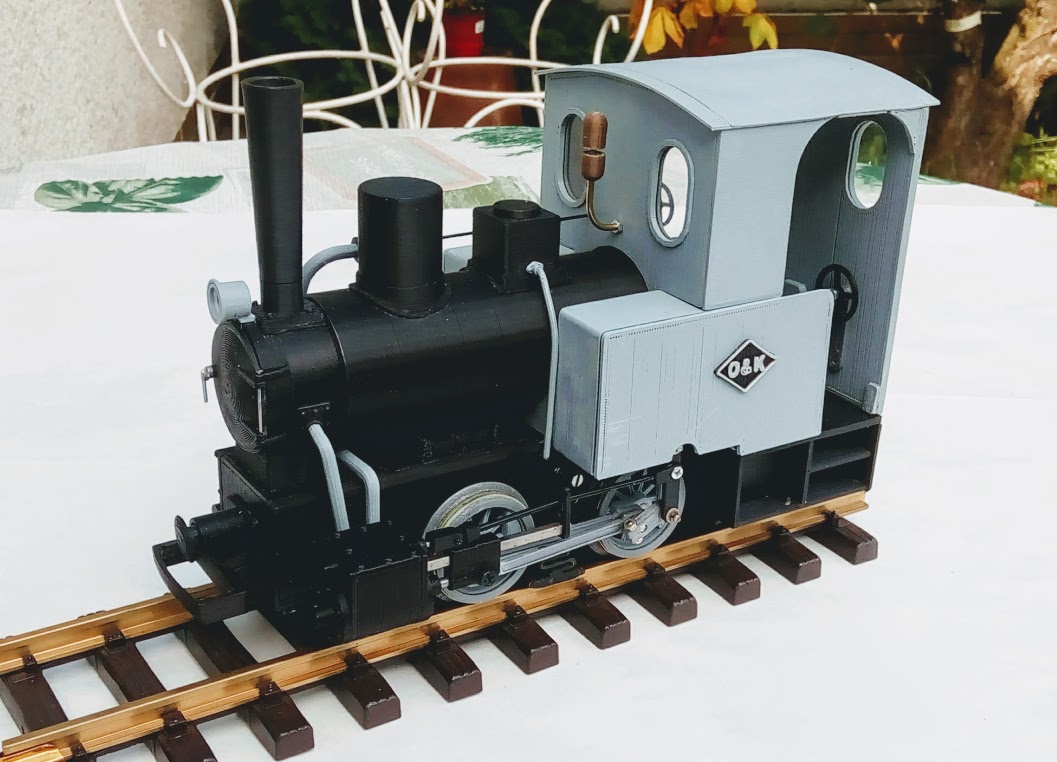

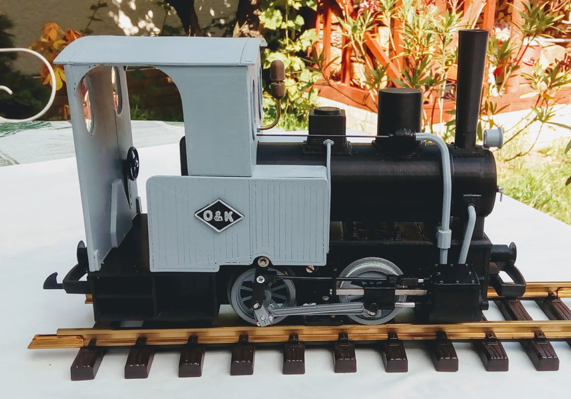

Můj další výrobek z 3d tiskárny je malá parní loko.
Ovládání DCC, zvuk - generátor páry.

Příspěvekod rawen » ned 16 črc, 2017 7:05 pm
Pěkné, čím jsi motorizoval?
Díky za odpověď, Radek

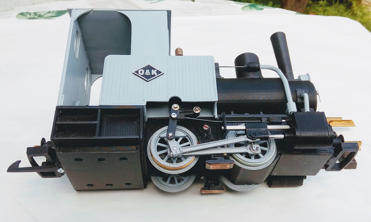

Příspěvekod Tonek » úte 18 črc, 2017 1:11 pm
Motorizace:
Motor Igarashi N2738-125 a šnekový převod 1/43

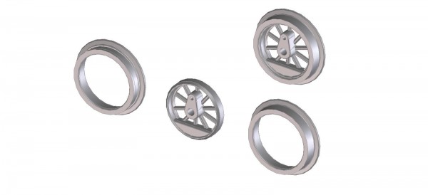

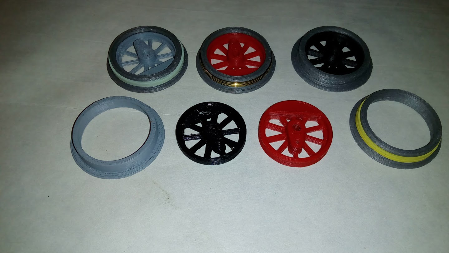

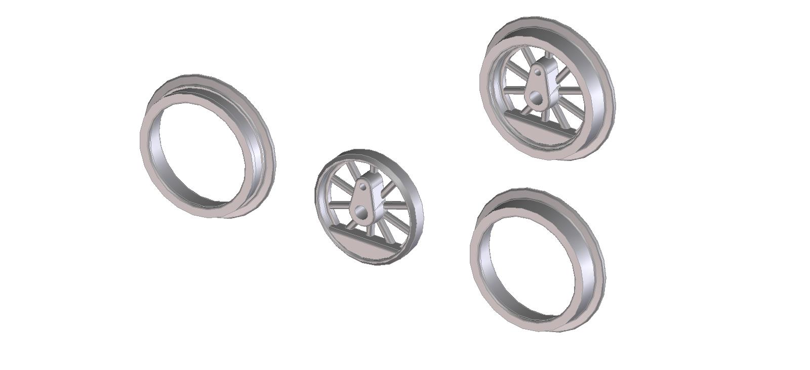

Příspěvekod Tonek » pon 06 lis, 2017 8:57 pm
Tisknutí kol pro loko mi umožnilo oddělit od kola nákolek a tím vytvářet různé barevné kombinace kola a nákolku. Také je možné na kole vytisknout zápich a ten využít pro bandáž a nebo navlečením 3 závitů mosazného drátu udělat vodivý povrch pro přívod proudu z kolejí. Proud snímají kartáče schované v brzdové čelisti.

Příspěvekod rawen » úte 07 lis, 2017 5:58 pm
Nazdar.
Zrovna dnes jsme v práci řešili 3D vytištěná kuželová pouzdra :)
Takže mne zajímá, jak a jestli hlídáš házivost kol.
Díky, Radek

Re: DIY LGB
Příspěvekod Tonek » úte 07 lis, 2017 9:10 pm
Bohužel žádné měření jsem nedělal. Takže házivost vnějšího povrchu vůči otvoru neznám. Pro omezení házivosti mě pomáhá postup dokončování. Jelikož malé otvory z tiskárny za moc nestojí, dokončuji střední otvor na soustruhu výstružníkem. Tím dojde k jeho vystředění vůči vnějšímu povrchu.
Jinak jsem byl mile překvapen tím, že kolo jde mírným tlakem zalisovat do nákolku. Obojí má na výkrese stejný rozměr.
