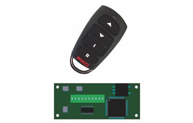

Další variantou ovládání lokomotiv je přímé bezdrátové. Buď vlastní výroba třeba z R/C vysílačky nebo set Piko 35040.
Výhody setu Piko 35040:
  • Snadné bezdrátové ovládání, funguje výborně.
  • Lze koupit i lokomotivy s tímto ovládáním zabudovaným (zatím malé dieselové na baterie, případně čistící).
  • Komplet pro jednu lokomotivu je levnější než samotný DCC dekodér. Není třeba DCC centrála, vysílač, ovladače.
  • V kolejích může být napětí z libovolného zdroje (napáječ 12-24 V, analogový ovladač, DCC centrála).
  • S baterií ve vlaku není třeba napájet a čistit koleje, možno využít třeba plastových kolejnic z 3D tisku.
  • Velikost napájecího napětí (koleje, baterie) omezí dětem nejvyšší rychlost modelů (12 V je akorát pro lokální trať, 24 V pro rychlíky).
  • Zástavba do lokomotivy je podobná zástavbě DCC dekodéru. V setu je kompletní deska, která se v lokomotivě vymění nebo zařadí mezi sběr proudu a stávající elektroniku.
  • Malý ovladač. Dobře se drží, má průvlek na šňůrku.
  • Jeden ovladač = jedna lokomotiva. Nehrozí přebírání lokomotiv mezi více účastníky.
  • Možnost přepínat v lokomotivě napájení z kolejí nebo z baterie.
Nevýhody setu Piko 35040:
  • Neřeší ovládání výhybek.
  • Pouze osm nastavitelných kanálů (osm lokomotiv současně).
  • Nedořešená zástavba do ozvučených lokomotiv ze startsetu Piko. Buď se obvod do lokomotivy jen přidá (zvuk originální desky neodpovídá rychlosti jízdy – do původní desky jde PWM o napětí plné rychlosti) nebo se deska vymění (a je ticho – bezdrátová deska nemá na rozdíl od startsetové zvukový dekodér, jen výstup na zvlášť prodávaný zvukový dekodér).
  • Malý ovladač, lehce se ztratí. Lze ale dokoupit zvlášť.
  • Nelze ovládat více lokomotiv jedním ovladačem. Pro přepnutí ovladače na jinou lokomotivu je třeba servisní zásah (šroubovák).
  • Omezený počet funkcí ovladače (vpřed/vzad = zrychlit/zpomalit/zastavit, zvuk 1, zvuk 2). Zapnutí ozvučení jízdy a kouřového generátoru zůstává vypínačem na lokomotivě.
  • Po zabudování setu nelze lokomotivu ovládat analogově.
