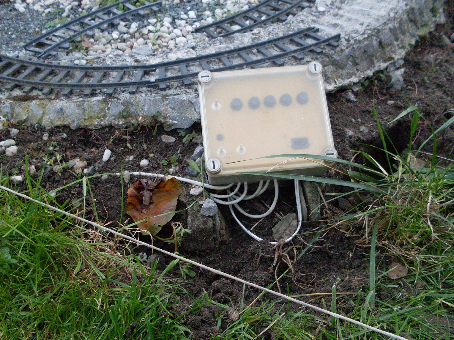

Já jsem měl původní ovládací pult připojovací přes konektor a cca 1 m kabel. Fungovalo to celkem v pohodě, ale bylo to dost nepraktické. Hlavně děti nedokázaly bez mé přítomnosti pult připojit, nebo jsem ho uklidil tak, že pak nešel najít a dost často zůstal taky zapomenut u kolejiště a samozřejmě většinou i zmokl. Takže jsem veškeré ovládání nakonec nasoukal do krabice, v které byl původně připojovací konektor. Koupil jsem ji v elektře, krytí má proti stříkající vodě a hlavně je rychle přístupná. V rozích má jen plastové bajonety - stačí pootočit a víko je dole. Mám do ní přivedeno 12V ze zahradního osvětlení a uvnitř krabice modul step down na 5V a na něj navazující veškeré ovládání. Bez problémů 4 roky stále venku a tak alespoň v mém případě po vyzkoušení obou verzí jednoznačně vítězí panel na pevno. Určitě bych ale doporučoval ke kolejišti přivézt již přetransformované napětí a trafo schovat někde v domě nebo garáži.
Takto vypadá ta krabice, jen v mém případě jsem s ní bohužel při stavbě nepočítal a teď už s tím moc nenadělám :oops:
