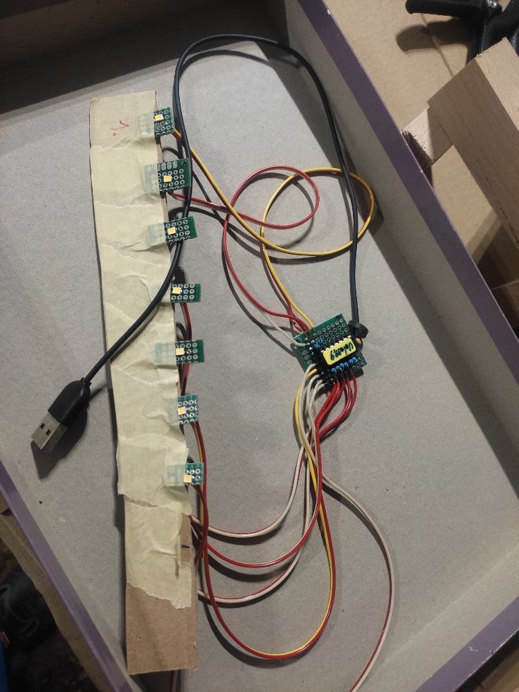

Začal jsem stavět nádražní budovu a chci ji osvětlit. Známí mi udělal modul pro 8 LED diod které se různě rozsvěcují a zhasínají.

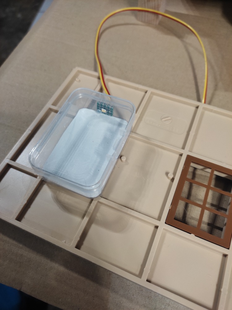

Na obrázku je vidět, jak to mám vymyšleno. Plastová krabička slouží zároveň jako sklo v okně. Vevnitř je nalepena záclona ze stavebnice. Akorát nevím čím to lepit a čím natřít na černo.
Krabičku jsem nalepil oboustrannou páskou. Zatím.

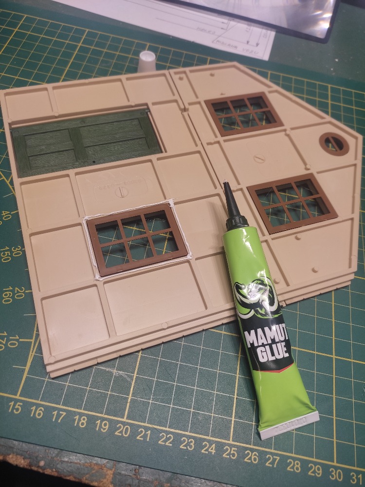

Příspěvekod Zlámalík » sob 01 lis, 2025 10:07 pm
Na ten plast chytne určitě jakákoliv barva typu autosprej nebo syntetika. Ne akryl.
Lepit pak buď Chemoprénem, nebo já raději používám MS polymery typu FixAll T-Rex (Soudal) či Mamut (DenBraven) či Bison (Ceys). Bývají i v malé tubě. Jsou pružné a ihned po aplikaci mají velkou přilnavost.

Příspěvekod romansis » pon 03 lis, 2025 8:09 pm
Děkuji za odpověď. Vyzkouším barvu i lepidlo a dám vědět.

Příspěvekod romansis » pon 17 lis, 2025 8:06 am
Přilepeno, až zatvrdne vyzkouším jestli drží.

Příspěvekod romansis » čtv 20 lis, 2025 5:03 pm
Musel jsem to přenést do tepla. Nedrželo to. Teď už to vypadá dobře.

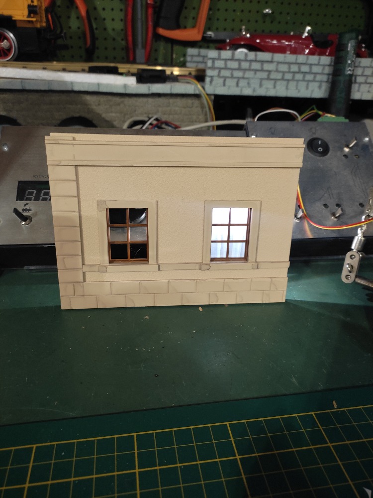

Příspěvekod romansis » ned 14 pro, 2025 7:19 pm
Ale vevnitř už to tak hezké není. :oops:

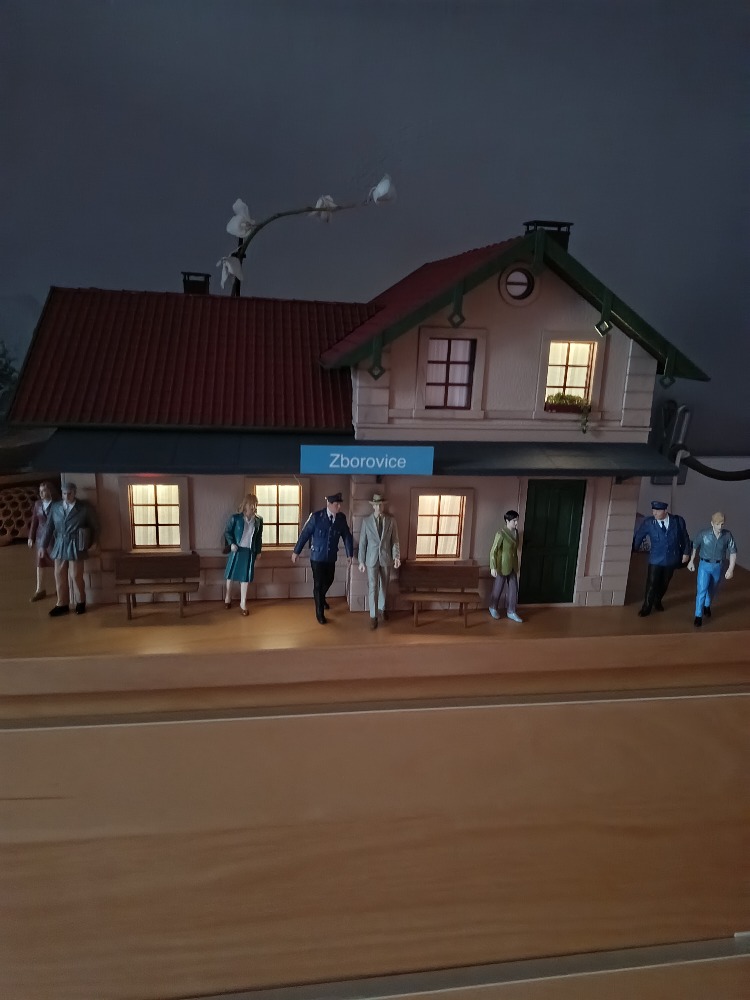

Příspěvekod Zlámalík » ned 14 pro, 2025 9:52 pm
Hoho! Interiér nebude? :wink: Dveře budou na servo? A bude staniční kočka?
Jen bych ty krabičky možná montoval přívodem dolů, kvůli vlhkosti.

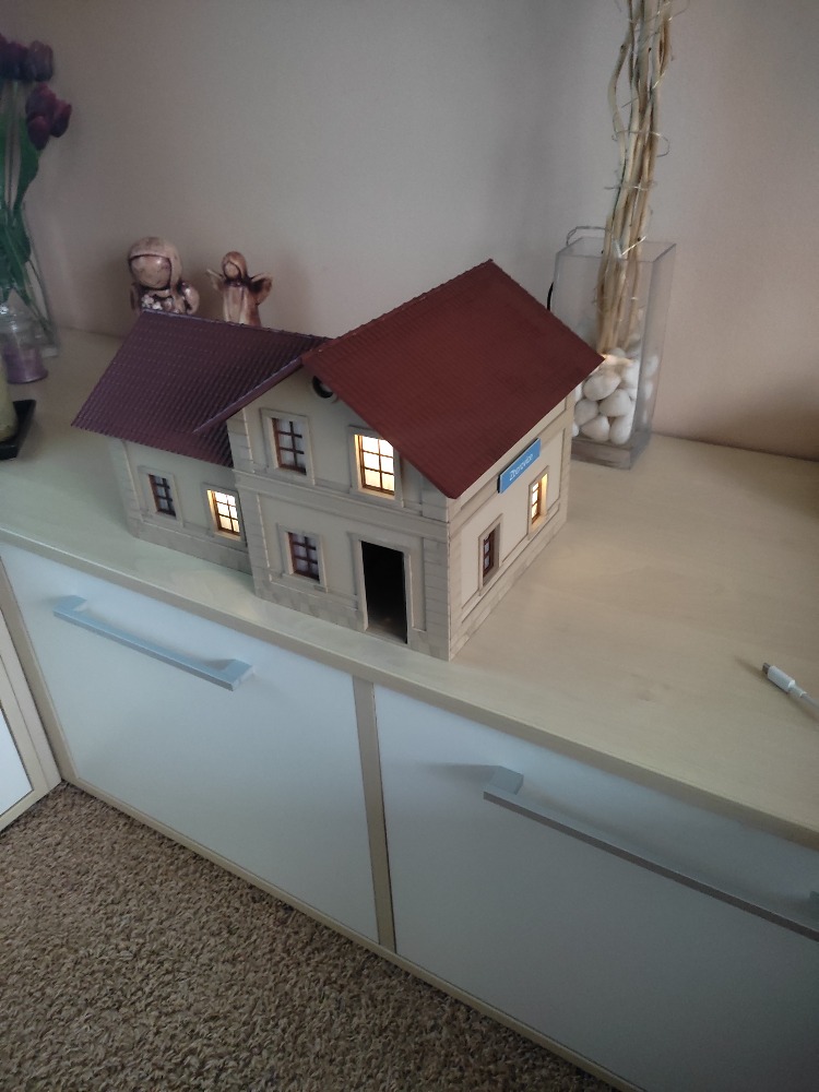

Příspěvekod romansis » sob 27 pro, 2025 6:21 pm
Přívod dolů je mi jasný, nádraží ale provozuji doma.
Ježíšek přinesl postavy. Teď osazuji truhlíky. Na dřevěný hranol jsem nanesl mamuta a naplácal kytky z balení co byly u nádraží. Ještě jsem to chtěl zakapat lepidlem D3 na dřevo, naředěným vodou, ale udělalo to kapku, která se nechtěla vsáknout.... Jeden truhlík jsem na zkoušku stříkl lakem na vlasy.
