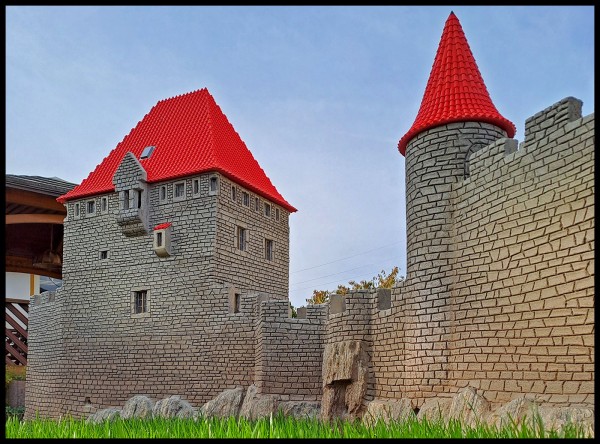

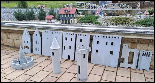

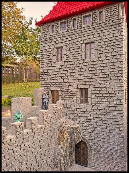

Příspěvěk po dlouhé době. První budova stavěná vlastními prostředky. Žádná stavebnice, délka skoro 2,5m :lol:

Příspěvekod Jozef Milko » stř 23 říj, 2024 3:29 pm
Zdravím, to musela byť celkom makačka postaviť takúto monumentálnu stavbu. Klobúk dole.
Pár slov o technológii výstavby a použitých materiáloch by sa nenašlo? :wink:

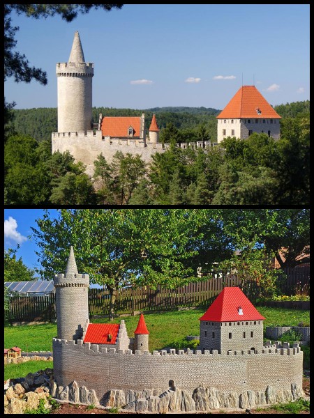

Příspěvekod Střelec » stř 23 říj, 2024 5:14 pm
Kokořín. Kdysi jsem měl malej papírovej od Albatrosu. I tak to byl slušnej kus nábytku. Neposloužil pro tenhle velkej jako předloha? Tvary a rozvržení útesů na to vypadají...

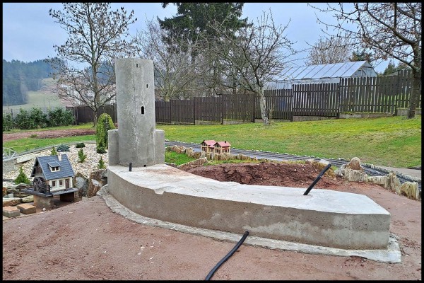

Příspěvekod Fantom » stř 23 říj, 2024 6:30 pm
Jozef Milko píše:Zdravím, to musela byť celkom makačka postaviť takúto monumentálnu stavbu. Klobúk dole.
Jozef
Na hradě jsem pracoval od jara. Vše je vlastně beton. Odlité základy do země a jednotlivé stěny odlité do forem. Vše jsem poslepoval flexibilním lepidlem. Následovala práce, která mě fakt nebavila -vylepšení vzhledu stěn. To jsem natáhl vrstvu lepidla a do toho vytlačil jednotlivé "kameny". Střecha, okna, vrata -to je 3D tisk.
Střelec píše:Kokořín. Kdysi jsem měl malej papírovej od Albatrosu. I tak to byl slušnej kus nábytku. Neposloužil pro tenhle velkej jako předloha? Tvary a rozvržení útesů na to vypadají...
Ano! Kokořín jsem navštívil, abych si ho oměřil. :lol: A papírový jsem si potom postavil, pro snadnější orientaci.

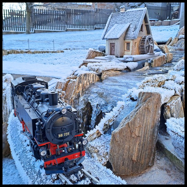

Na zahradní železnici se super, že je v každém ročním období jiná. :D
Zamrzlý potok...

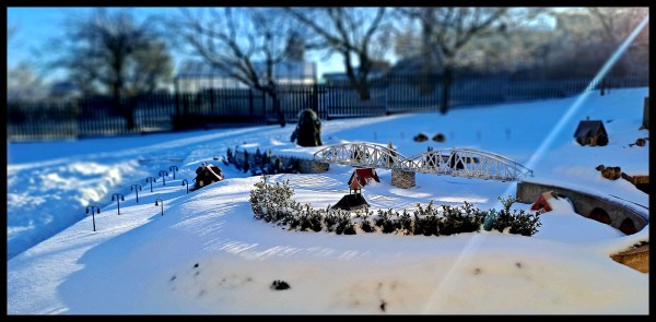

Příspěvekod Fantom » sob 05 dub, 2025 5:57 pm
Tady se vůbec neaktualizuje! :lol:
Tak sem dám pár mobilních záběrů z letoška. :wink:
