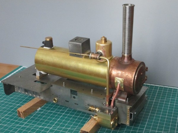

No tak som zase bližšie k cieľu. Podarilo sa mi výfukové rúry (rúrky z medi) prispájkovať k plechom tak ako treba, plechy sú uchytené
na dýmnici skrutkami M1.2 - uzávitoval som sa dokonale - bolo treba urobiť na dýmnici 16 závitov (x 3 rôzne závitníky), no piplačka.
No chválabohu je to hotové, ešte sa pustím do nejakých armatúr na kotli, treba dokončiť piesočník a môže sa ísť na kabínu - ale to už
predbieham.

Jozef Milko píše:No tak som zase bližšie k cieľu. Podarilo sa mi výfukové rúry (rúrky z medi) prispájkovať k plechom tak ako treba, plechy sú uchytené
na dýmnici skrutkami M1.2 - uzávitoval som sa dokonale - bolo treba urobiť na dýmnici 16 závitov (x 3 rôzne závitníky), no piplačka....
A Jozefe, budete natáčet i takové to Short video na YouTube, jak je všechno za dvě minuty hotové? :lol: :lol: :lol:
Smekám před Vámi až na zem, vím, co to je - a navíc soused je Vaší krve, aktuálně staví parní tramvaj, takže to mám z první ruky.

Ahojte, tak zase malý pokrok.
Niečo pribudlo na kotli, včera som zaspájkoval kabínku (pasta CU-Refix*3, drží dobre, je s ňou vcelku pohodlná práca).
Treba pracovať, sezóna sa nezadržateľne blíži, síce nemám zatiaľ položené nové koľaje, ale snáď to stihnem na jar dorobiť.
Zlámalík píše:A Jozefe, budete natáčet i takové to Short video na YouTube, jak je všechno za dvě minuty hotové?
No s tým natáčaním sa určite nechcem zdržovať, som rád, keď stihnem to čo stihnem. Nakoniec, to nie sú ani nejak zvlášť
zaujímavé procesy tvorby, ktoré by stáli za to.
No a takto to zatiaľ vyzerá, malá orenštajnka sa konečne začína trocha na seba podobať.
Nech to para tlačí.
