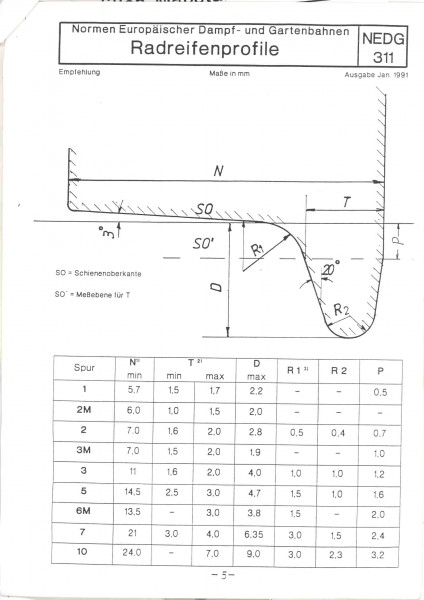

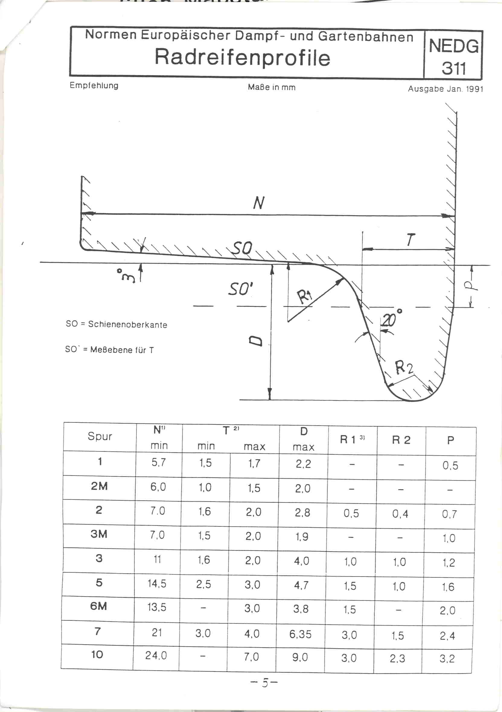

Doplním kolegu Milhaus3036. Moje železnice není stavěná na rovině, nejvyšší výškový rozdíl mám 115 cm, proto jsem zvolil ostřejší (4 metry) poloměr oblouku. Mám ověřenou výšku okolku kola na 6 mm, že je pro průjezd vozidla i na tak ostrých obloucích bezpečný. Jenže normou doporučený úhel 20° na okolku je bezpečný po výpočtu až od poloměru 6,8 metru (při rozvoru vozidla 80 - 90 cm), takže jsem přistoupil k úpravě a úhel jsem změnil na 27°. Výsledek - ani při velmi vysoké rychlosti vozy nevykolejí, vykolejí pouze vinou vegetace a neukázněných dětiček.
Ješte ona norma:
