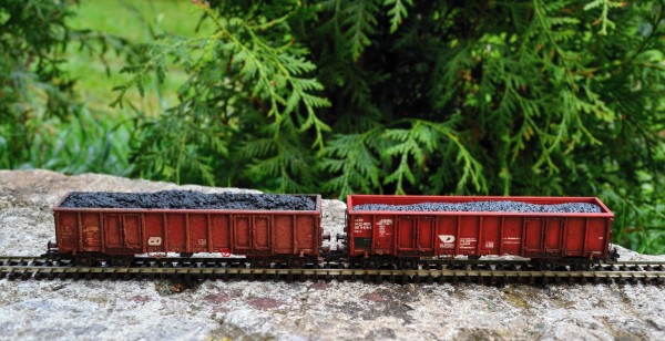

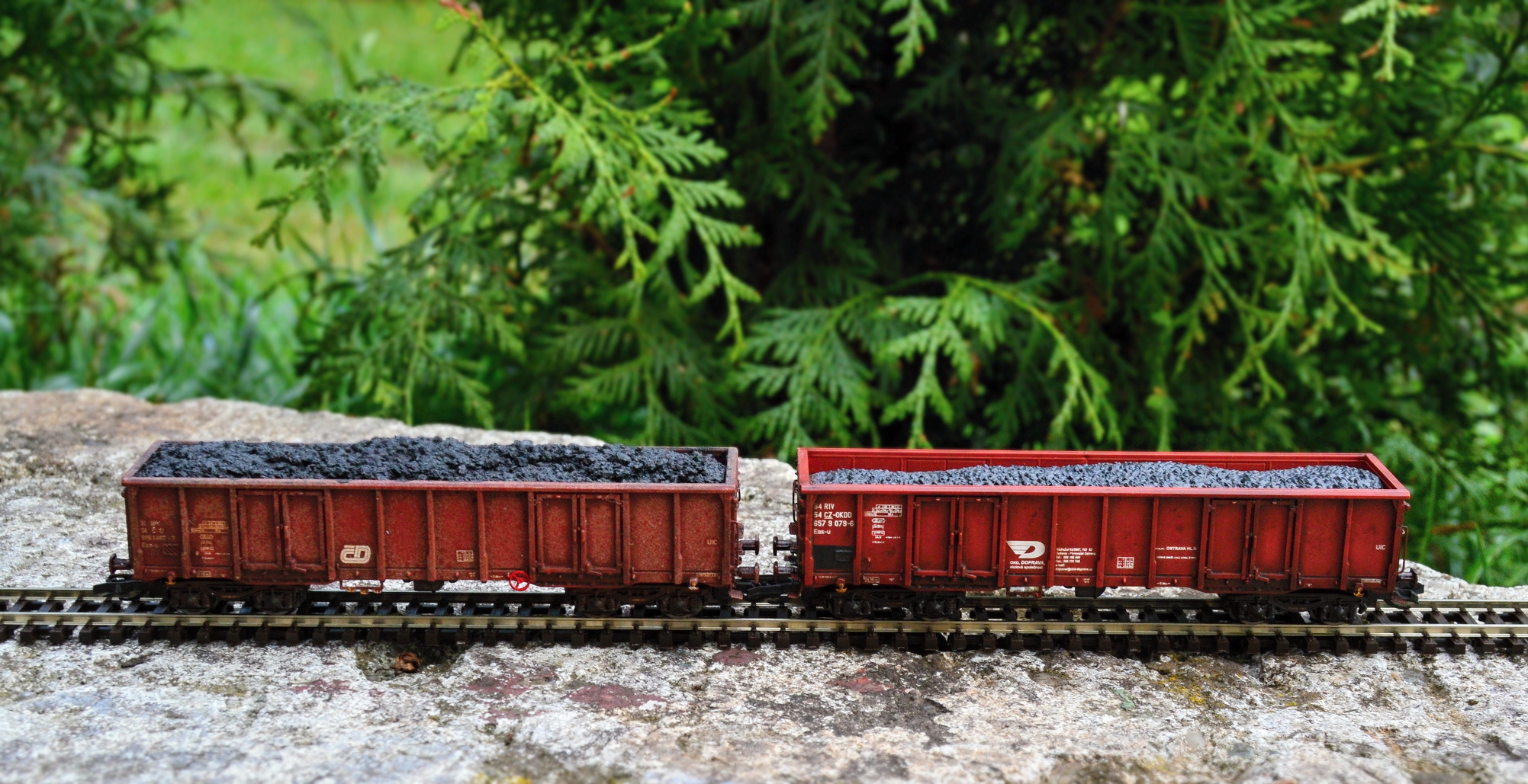

Příspěvekod Petr1988 » stř 09 zář, 2015 4:46 am
Zkusím tedy popisované metody :mrgreen: a budu zvědavý na výsledek. Doposud jsem patinoval pouze vozidla viz obrázek :). Ten pravý ještě není dodělaný, musím vyrobit náklad z pravého uhlí, dolepit pár detailů a přestříknout lakem.
