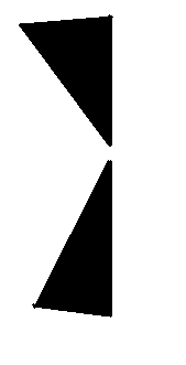

Příspěvekod marwin » úte 12 črc, 2011 6:28 pm
Petr Zatrepalek píše:
No jo Marwine, ale nemáš to pak díky těm kleštím v místě střihu zploštělý - tj. musíš kolejnici ještě dodatečně zabrušovat a tím pádem ubírat materiál tak o půl milimetru až milimetr?
Prave ze ne, z normalnich stipacek by to samozrejme bylo zplostele, ale todle jsou kouzelne klesticky:), objevil je kolega Vlada Vacek.
Tvar klestin viz priloha. Jedna strana strihu je krasne rovna a muze se hned pouzit, druha strana je pochopitelne zplostela... Nastrihal jsem s nima vsechny dily na Loket, ted se mi trosku klestiny rozjely cca o 0,1 mm, takze musim trosku prejet pilnikem.
BTW. taky jsem narezal hodne prutu zilpilem a predtim karbonovym kotouckem, ale tohle je opravdu jednoducha, rychla a presna metoda.

marwin píše:Prave ze ne, z normalnich stipacek by to samozrejme bylo zplostele, ale todle jsou kouzelne klesticky:), objevil je kolega Vlada Vacek.
Tvar klestin viz priloha. Jedna strana strihu je krasne rovna a muze se hned pouzit, druha strana je pochopitelne zplostela... Nastrihal jsem s nima vsechny dily na Loket, ted se mi trosku klestiny rozjeli cca o 0,1 mm, takze musim trosku prejet pilnikem.
Musím se připojit ke chvále štípaček. Přiznám, že na koleje by mne nenapadlo je použít, já je používám pro oddělování dílů od vtoků(rámečků) plast. stavebnic i odlitků. Právě mne zaujali tou vnější stranou, která je rovná a díky ní je možno skoro čistě oddělit materiál. Já je koupil v Bystřici u Bn ( mám to přes kopec ) v podnikové prodejně Narexu. Cenu z hlavy nevím, je to už nějaká doba.

Příspěvekod pavmar » čtv 13 říj, 2011 6:25 am
Zdravím také používám tyto kleště když upravuji konec koleje, a na přechodovém rozhraní žiletkovou pilku.
kleště jsem pořídil v obchodě s elektroinst. mat značka Cimco Stranové štípací kleště. normálně po střihu lze nasadit kovové i plastové spojky když stříháte rovně není již čelo kolejnice již potřeba nijak upravovat.

Příspěvekod dejv » čtv 13 říj, 2011 8:20 am
Zdravím,
já zatím na své pokusy používám s úspěchem (kromě žilpilky) taky tyhle kleštičky, které jsem si pořizoval na vyštipování dílů plastikových stavebnic z rámečků:
http://www.arturmodel.cz/kleste-vystipovaci/d-84524/
Fungujou přesně stejně, jako ty výše uvedené - tj. jedna strana střihu je perfektně rovná, druhá je sežvejkaná. Samotné kleštičky to zatím přežívají bez problémů, ale používám jen kolejnice code 40, takže nedokážu říct, jestli by to stejně dobře fungovalo i s většími profily...
