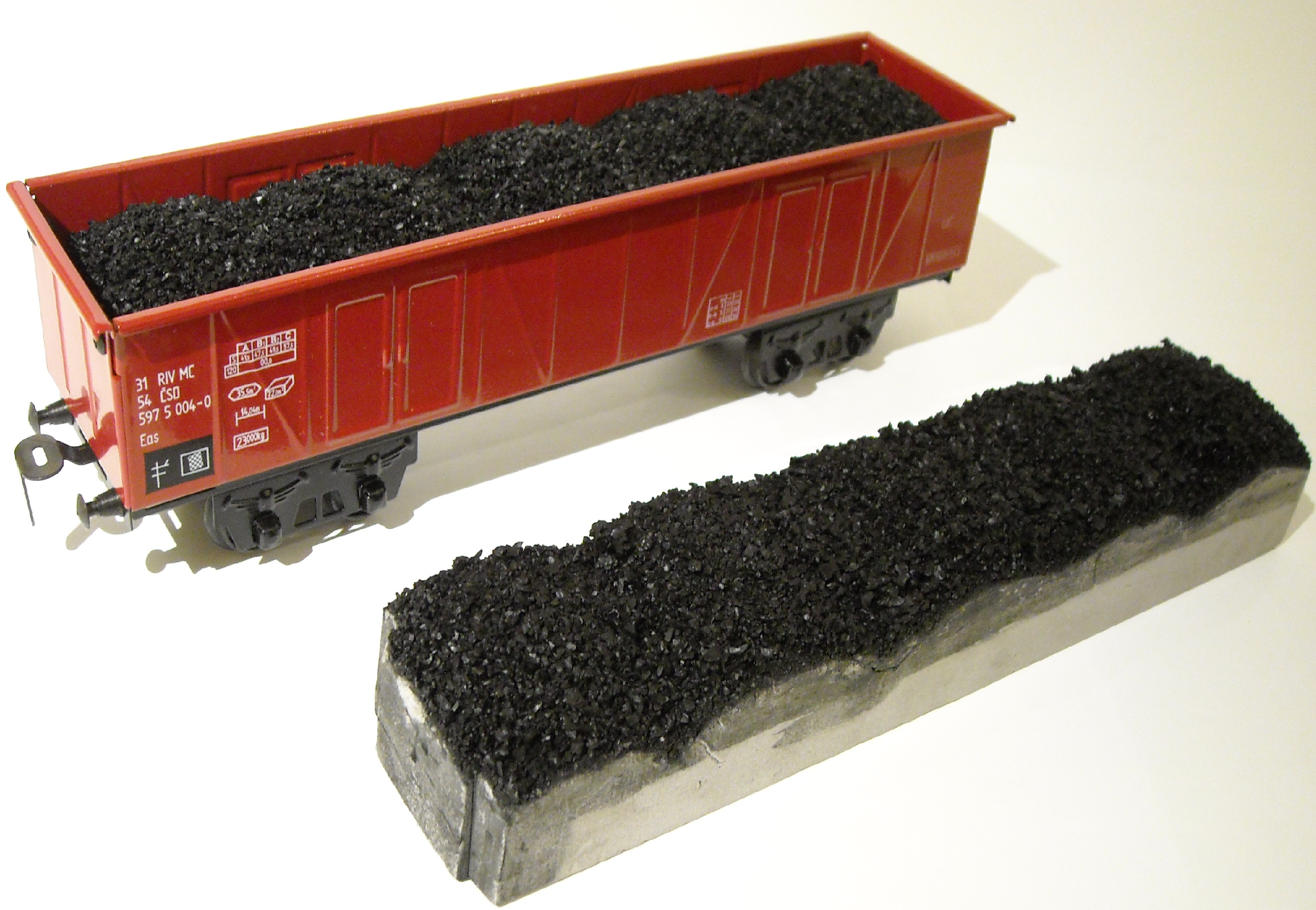

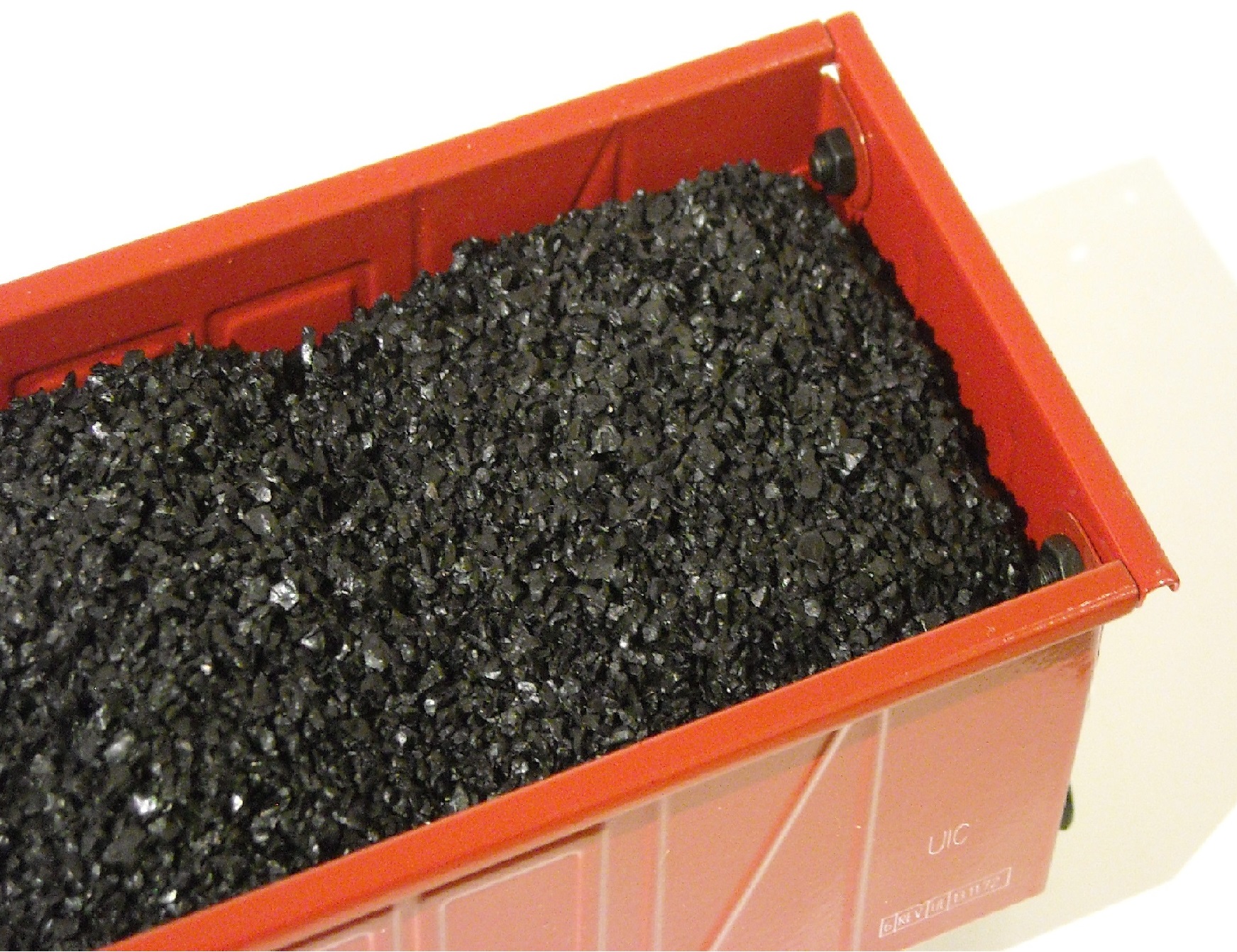

Ať nezakládám nové téma a taky trochu pro oživení.Jako doplněk pro vůz Merkur 9450 jsem si vyrobil blok který představuje náklad uhlí.
Nechal jsem se inspirovat na trainmanii, (http://www.trainmania.info/udelatka/07- ... h_vozu.pdf), jako základ jsem použil extrudovaný fasádní polystyren říznutý el. řezačkou tak aby takto vzniklý blok zapadl bez vůle do vnitřního prostoru vozu, jedinou vadou byly šrouby a jejich matice které jsou ve vnitřním prostoru vozu.Proto jsem jednu stranu bloku upravil aby se dal tento blok zasunout na jedné straně pod matice a na druhé straně díky výřezům blok zapadl pod matice na druhé straně.Pak použita černá tempera,Herkules, jemné uhlí, Herkules,hrubé uhlí a na závěr přestříknuto černá mat. ve spreji.Černě jsou stříklé i matice šroubů.
